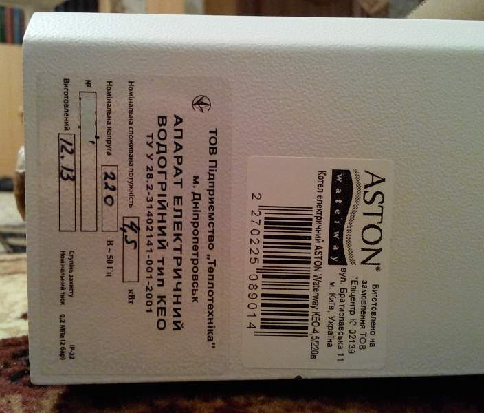

У меня такой, Днепропетровский, мощностью 3+1,5 кВт
Как его зовут? Марку можно?

Наверное такой же, как и у меня. Их в Эпике под ТМ Астон продавали (если интересно могу сфотографировать).

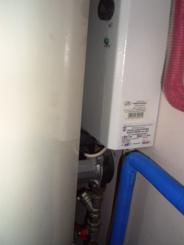

Вечером уточню. Установлен в полуподвальном помещении возле основного газового котла. Запитан от общей линии медью сечением 4 квадрата через доп. АЗС, причем 16 А грелся и через час отключался, менял его на 25 А.
