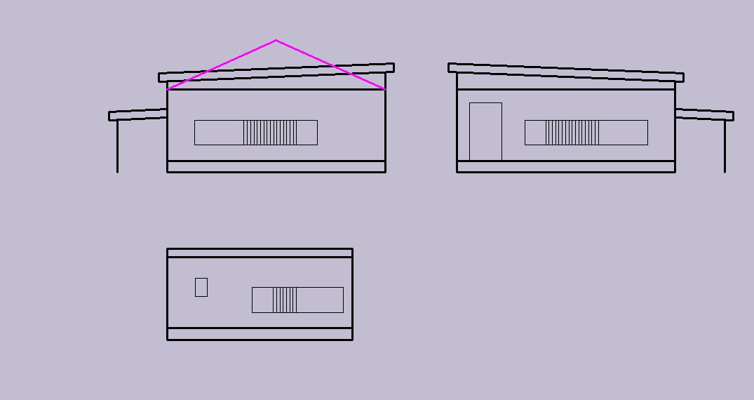

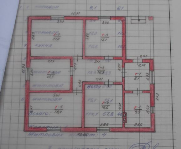

Есть домик в деревне 11х13 м.
Очень хочется сделать его симпатичнее - увеличить два окна (нижнее левое и правое левое) и что-то сделать с крышей.
"Что-то" схематически набросала. Покритикуйте пожалуйста.
Существующая крыша нарисована розовым.

У меня дом с односкатной крышей. Но у меня размеры 6х12, соответственно скат по короткой стороне. Смотрится точно, как вы нарисовали (гляньте в моей последней теме). Но у вас скат будет минимум по стороне 11м, максимум 13м. Нарисуйте в масштабе, может получится передний фронтон очень высоким и вид не тот.
