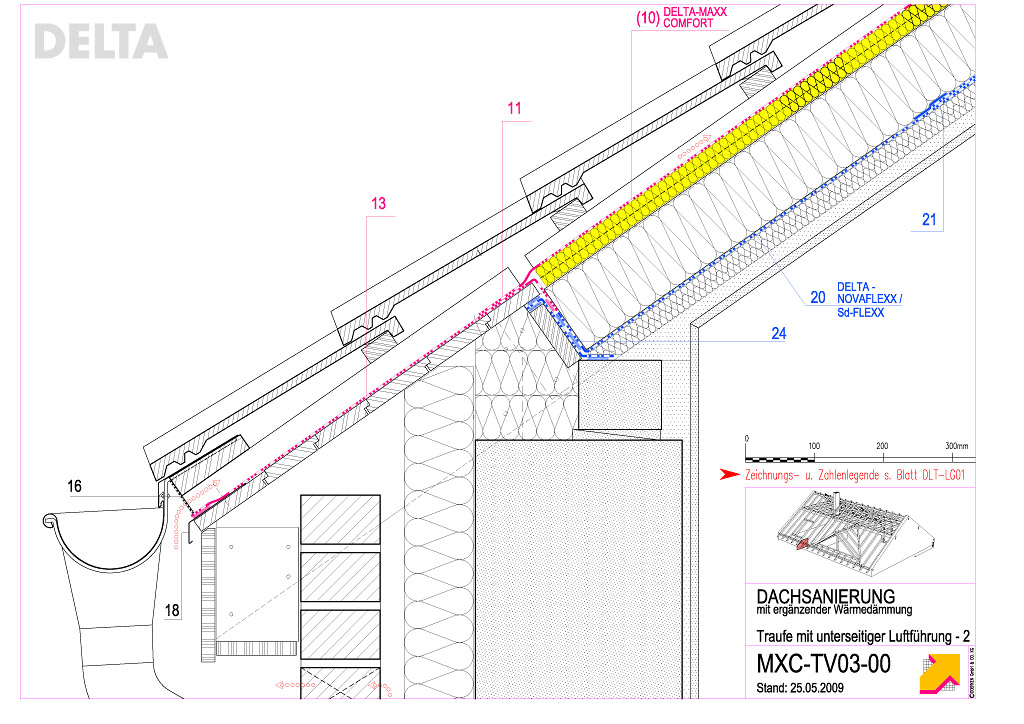

Александр 1 Опубліковано: 30 листопада 2014 Поділитись Опубліковано: 30 листопада 2014 Мансарда жилая,отапливаемая.Утеплителя,как положено,200 мм.Есть щели между стыками бревен мауэрлата,между мауэрлатом и подшивкой...Где-то они чуть больше,где-то очень тонкие,такие,что в них не пролезет трубочка от баллона с пеной.Но дует от них прилично.Вообще,кроме пены ничего в голову не приходит.Что посоветуете? Посилання на коментар Поділитися на інших сайтах More sharing options...
MWer Опубліковано: 30 листопада 2014 Поділитись Опубліковано: 30 листопада 2014 Мансарда жилая,отапливаемая.Утеплителя,как положено,200 мм.Есть щели между стыками бревен мауэрлата,между мауэрлатом и подшивкой...Где-то они чуть больше,где-то очень тонкие,такие,что в них не пролезет трубочка от баллона с пеной.Но дует от них прилично.Вообще,кроме пены ничего в голову не приходит.Что посоветуете? В мансарде утепление ската должно заходить за мауэрлат и опускаться вниз, к утеплению стены или просто к стене, если она не утепленная. А изнутри все эти места со щелями перекрываются паробарьером. Посилання на коментар Поділитися на інших сайтах More sharing options...
Александр 1 Опубліковано: 30 листопада 2014 Автор Поділитись Опубліковано: 30 листопада 2014 LeoStar, Если я правильно понимаю,на Вашем чертеже синим цветом показан паробарьер.Он доходит до мауэрлата и выходит наружу НАД ним.Вот и у меня так.Снаружи подшивки пока нет.И получается,что есть щели между паробарьером и мауэрлатом. Посилання на коментар Поділитися на інших сайтах More sharing options...
мастерок Опубліковано: 30 листопада 2014 Поділитись Опубліковано: 30 листопада 2014 Обычно паробарьер прищёлкивается к мауэрлату и ничего не дует. Посилання на коментар Поділитися на інших сайтах More sharing options...
Александр 1 Опубліковано: 30 листопада 2014 Автор Поділитись Опубліковано: 30 листопада 2014 мастерок, Значит мне не повезло.Даже если паробарьер получится подтянуть и прищелкнуть,за ним сразу улица.Возможно,планировалось утеплить снаружи еще при подшивке свеса.Но пока подшивки нет,а тепло уходит.Поэтому пытаюсь придумать,как утеплить изнутри. Посилання на коментар Поділитися на інших сайтах More sharing options...
MWer Опубліковано: 30 листопада 2014 Поділитись Опубліковано: 30 листопада 2014 мастерок, Значит мне не повезло.Даже если паробарьер получится подтянуть и прищелкнуть,за ним сразу улица.Возможно,планировалось утеплить снаружи еще при подшивке свеса.Но пока подшивки нет,а тепло уходит.Поэтому пытаюсь придумать,как утеплить изнутри. У вас крыша не утеплена? Посилання на коментар Поділитися на інших сайтах More sharing options...
Александр 1 Опубліковано: 30 листопада 2014 Автор Поділитись Опубліковано: 30 листопада 2014 У вас крыша не утеплена? Утеплена,я писал.Минвата 200мм.Но подшивки свесов пока нет. Посилання на коментар Поділитися на інших сайтах More sharing options...
мастерок Опубліковано: 30 листопада 2014 Поділитись Опубліковано: 30 листопада 2014 Так вата по любому должна заходить за мауэрлат в зону подшивки и стыковатся с наружным утеплением.Даже если наружное утепление или подшивка не сделаны,то мы стараемся залезть как можно дальше за мауэрлат,на саморезы укрепить временную фиксирующую доску и забить всё плотно ватой.При качественном утеплении ничего в принципе не может дуть.Кстати,это ведь работа крышников-им намного легче это сделать сверху.Но,зачастую они снимают сливки,а мы,отделочники,взявшие дом "под ключ",вынуждены делать эту самую грязную работу.Поэтому я уже собаку сьел на этих ньюансах. 1 Посилання на коментар Поділитися на інших сайтах More sharing options...

Olenevod Опубліковано: 3 грудня 2014 Поділитись Опубліковано: 3 грудня 2014 Обычно мауэлрат изнутри закладывают 10см газоблоком под самые стропила и на него свешивают паробарьер. Ничего не дует. Но снаружи утеплять полюбому нужно. Посилання на коментар Поділитися на інших сайтах More sharing options...
мастерок Опубліковано: 3 грудня 2014 Поділитись Опубліковано: 3 грудня 2014 Это не обычно,это идеально,заложить газоблоком или кирпичём и оштукатурить.Но реально бывает на 1 из 20 домов.Причина банальна-мауэрлат сильно смещён внутрь помещения. Посилання на коментар Поділитися на інших сайтах More sharing options...
Olenevod Опубліковано: 3 грудня 2014 Поділитись Опубліковано: 3 грудня 2014 Это не обычно,это идеально,заложить газоблоком или кирпичём и оштукатурить.Но реально бывает на 1 из 20 домов.Причина банальна-мауэрлат сильно смещён внутрь помещения. У меня конечно нет богатого опыта по мансардам, но при среднестатистической толщине стены 40см с трудом представляю, как можно уложить мауэлрат в плоскости внутренней части стены. Стропила элементарно упрутся во внешнюю. По крайней мере у меня стена 40см. На ней со стороны улицы 10см ваты, 20 сам мауэлрат и 10см газоблок. Посилання на коментар Поділитися на інших сайтах More sharing options...
мастерок Опубліковано: 4 грудня 2014 Поділитись Опубліковано: 4 грудня 2014 А у меня опыт богатый и мауэрлаты в большинстве случаев именно мы,отделочники,зашиваем.И очень хорошо если там есть запас в 4 см чтоб всунуть профиль,зачастую гипс или ЭППС крутим прямо на мауэрлат,т.к. запаса практически нет. 1 Посилання на коментар Поділитися на інших сайтах More sharing options...
