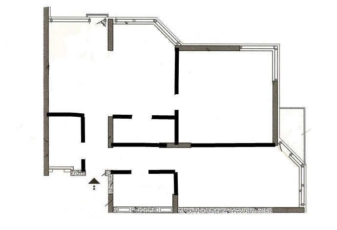

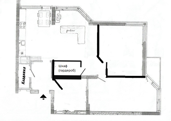

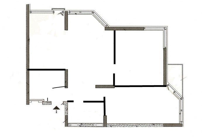

Vovik_474 Опубліковано: 27 листопада 2014 Поділитись Опубліковано: 27 листопада 2014 Уважаемые форумчане, покритикуйте пожалуйста перепланировку. Квартира для 2-их, с возможным пополнением. Хочется совмещенную кухню-гостиную, кладовку и поменьше коридоров)). В приложении сама планировка (темно-серым выделены монолитные стены, остальные - пеноблок), а также наше виденье перепланировки. Пустая комната - детская. Спасибо! Начальная планировка: Наш вариант перепланировки: 1 Посилання на коментар Поділитися на інших сайтах More sharing options...
Lana_CK Опубліковано: 29 листопада 2014 Поділитись Опубліковано: 29 листопада 2014 один шкаф на всю квартиру? ) сделали бы гардеробную но как бы и негде в пустую комнату второй шкаф большой - ну еще куда ни шло 1 Посилання на коментар Поділитися на інших сайтах More sharing options...
Vovik_474 Опубліковано: 30 листопада 2014 Автор Поділитись Опубліковано: 30 листопада 2014 При входе в квартиру нужна полноценная прихожая, в данной планировке это не продумано. При входе в квартиру есть прихожая - 4,5м2, по размеру вроде как достаточно. Мебель в прихожей не рисовали, так как еще не решили, что там ставить.. один шкаф на всю квартиру? ) сделали бы гардеробную но как бы и негде Конечно же хотелось бы гардеробную, но при всех вариантах перепланировки, гардеробную разместить нигде не удавалось. А второй шкаф как раз и планируем в пустой комнате в нише справа при входе. Надеемся, что двух шкафов и кладовки будет достаточно) Посилання на коментар Поділитися на інших сайтах More sharing options...

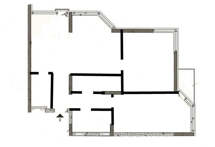

enakievostroytorg Опубліковано: 9 грудня 2014 Поділитись Опубліковано: 9 грудня 2014 Скажите,а два туалета принципиально? Посилання на коментар Поділитися на інших сайтах More sharing options...
enakievostroytorg Опубліковано: 9 грудня 2014 Поділитись Опубліковано: 9 грудня 2014 Есть еще как минимум два варианта с вашей планировкой если интересно могу порисовать просто фотошоп,а это рисовал просто обычны паинтом если надо могу нарисовать в фотошопе! 1 Посилання на коментар Поділитися на інших сайтах More sharing options...
enakievostroytorg Опубліковано: 9 грудня 2014 Поділитись Опубліковано: 9 грудня 2014 просто есть много вопросов! Например принципиально стиралка должна быть в ванной,нужна ли ей отдельная комната или может вы хотите сделать ее встроенную на кухне?!;) потом Расположение кровати в комнате именно так хотели бы или ее можно крутить ко всем стенкам? Посилання на коментар Поділитися на інших сайтах More sharing options...
Vovik_474 Опубліковано: 10 грудня 2014 Автор Поділитись Опубліковано: 10 грудня 2014 Например принципиально стиралка должна быть в ванной,нужна ли ей отдельная комната или может вы хотите сделать ее встроенную на кухне?!;) потом Расположение кровати в комнате именно так хотели бы или ее можно крутить ко всем стенкам? Стиралака в ванной не принципиальна, но в начальном варианте кухня не так велика, что бы разместить там стиралку. Расположение кровати можно крутить ко всем стенкам, а вот отказыватся от второго санузла не хотелось бы.. Спасибо. Посилання на коментар Поділитися на інших сайтах More sharing options...
enakievostroytorg Опубліковано: 10 грудня 2014 Поділитись Опубліковано: 10 грудня 2014 Завал на работе порисую через пару дней скину варианты... Может вы еще что то придумаете... Посилання на коментар Поділитися на інших сайтах More sharing options...

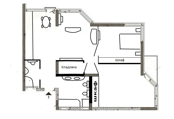

enakievostroytorg Опубліковано: 12 грудня 2014 Поділитись Опубліковано: 12 грудня 2014 Извините что так коряво нормально нарисовать не было времени... Сумел выделить всего пол часа... 1 Посилання на коментар Поділитися на інших сайтах More sharing options...

JFK Опубліковано: 13 грудня 2014 Поділитись Опубліковано: 13 грудня 2014 Я бы не делал детскую в комнате с балконом. Душевая на входе? Для кого? Вам туда неудобно ходить, гостям она не нужна. Может вместо нее мини-гардероб лучше. Посилання на коментар Поділитися на інших сайтах More sharing options...
enakievostroytorg Опубліковано: 13 грудня 2014 Поділитись Опубліковано: 13 грудня 2014 Извините вчера не смог ничего нарисовать попробую сегодня, но врятли... Если не сегодня тогда только в понедельник, а то завтра выходной пытаюсь отключить телефон и провести больше времени с семьей.... Добавлено через 3 минуты Я бы не делал детскую в комнате с балконом. Душевая на входе? Для кого? Вам туда неудобно ходить, гостям она не нужна. Может вместо нее мини-гардероб лучше. Тут мы исходим из желания хозяина квариры... он просил два санузла... я бы тоже для такой маленькой квартиры не делал бы два санузла.... а если и делать то попробывать на место кладовки а на входе гардеррб..,, Посилання на коментар Поділитися на інших сайтах More sharing options...

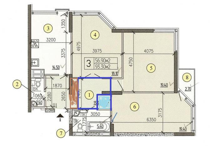

Яло Опубліковано: 14 грудня 2014 Поділитись Опубліковано: 14 грудня 2014 Конату с балконом отдать взлослым. Вход во второй с/у - из "взрослой" спальни, а из коридора сделать гардеробную или большую кладовую. В "апендиксе" с/у - размесить стиралку. Ну и в прихожей оставить место для шкафа и вешалки. И поиграть с размерами и мебелью, "подвигать" стены, что бы не было много всяких ненужных углов. Как-то так... 1 Посилання на коментар Поділитися на інших сайтах More sharing options...
enakievostroytorg Опубліковано: 15 грудня 2014 Поділитись Опубліковано: 15 грудня 2014 Конату с балконом отдать взлослым. Вход во второй с/у - из "взрослой" спальни, а из коридора сделать гардеробную или большую кладовую. В "апендиксе" с/у - размесить стиралку. Ну и в прихожей оставить место для шкафа и вешалки. И поиграть с размерами и мебелью, "подвигать" стены, что бы не было много всяких ненужных углов. Как-то так... Вариант интересен, но вход в спальню для взрослых делать с детской? Посилання на коментар Поділитися на інших сайтах More sharing options...

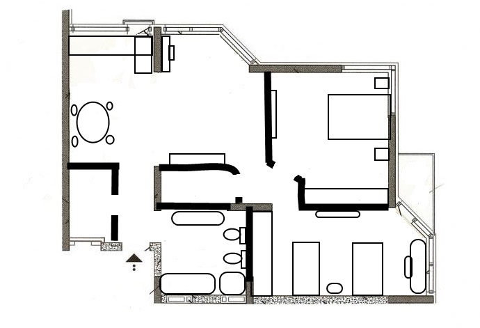

enakievostroytorg Опубліковано: 15 грудня 2014 Поділитись Опубліковано: 15 грудня 2014 Как и обещал еще выкладываю картинки,но много но в вашем вопросе... Почему два сан узла и почему вы хотите сделать зал(хол) одним целым с кухней?! 1 Посилання на коментар Поділитися на інших сайтах More sharing options...
enakievostroytorg Опубліковано: 15 грудня 2014 Поділитись Опубліковано: 15 грудня 2014 Мне если честно нравится вот этот вариант,а там вам судить... Есть большая ванная,кладовка как вы хотели а с зала если сделать для коридоров два одинаковых проема(арки или еще что то) будет красиво смотреться... 1 Посилання на коментар Поділитися на інших сайтах More sharing options...

Яло Опубліковано: 15 грудня 2014 Поділитись Опубліковано: 15 грудня 2014 Вариант интересен, но вход в спальню для взрослых делать с детской? Почему с детской? Комнаты отдельные, входы разные. Просто детская ближе к гостинной, а взрослым - балкон. Посилання на коментар Поділитися на інших сайтах More sharing options...
enakievostroytorg Опубліковано: 15 грудня 2014 Поділитись Опубліковано: 15 грудня 2014 Почему с детской? Комнаты отдельные, входы разные. Просто детская ближе к гостинной, а взрослым - балкон. Я вас понял и полностью согласен что в детской лучше без балкона... Просто вы не дорисовали картинку свою и не понятно какую куда стену и где вход... Посилання на коментар Поділитися на інших сайтах More sharing options...
