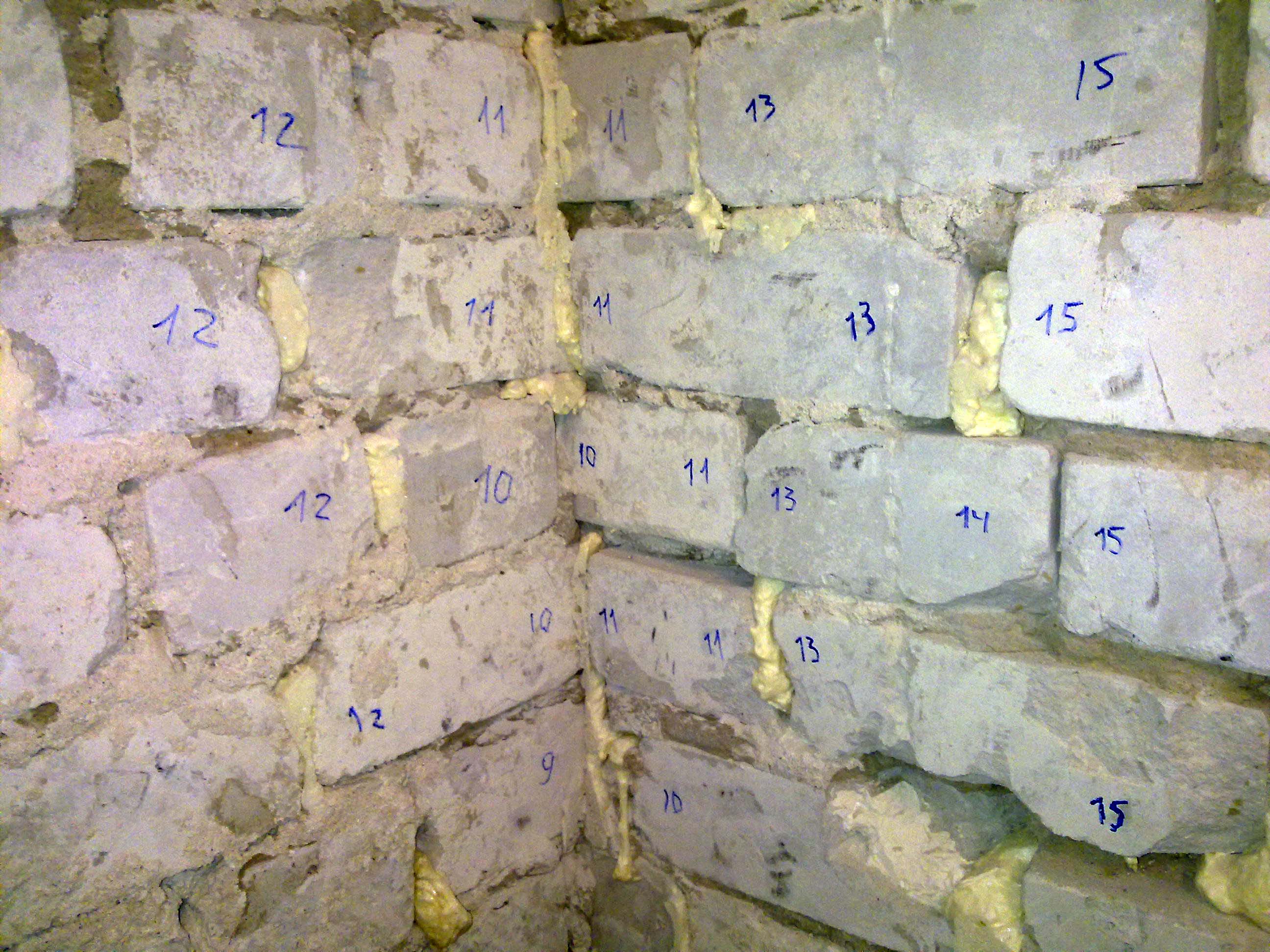

Средний этаж кирпичной девятиэтажки.
Толщина стен 500 мм.
Северная сторона.
При наружной температуре -5 некоторые кирпичи имеют температуру +5. Штукатурка изнутри снята , видна не качественная кладка , в некоторых вертикальных швах раствора нет и не было. Снаружи стену посмотреть не представляется возможным т.к. за ней сразу находится стена следующего дома , зазор около 20 мм. Плита перекрытия во всех местах имеет температуру на 1 градус выше , чем прилегающие к ней кирпичи , т.е. мерзнет именно кирпич. Квартира не жилая , влажность постоянно 40 %. Температура в квартире , поддерживаемая термостатом (АО) +18 .
Подскажите , какие меры предпринять. Находил в сети вариант , когда сверлили вглубь (около 400мм ) отверстия и заполняли их пеной.

Поэтому сбивайте всю штукатурку и пеньте все , вызывающие подозрение швы.
Может кто-то Вам посоветует делать внутреннее утепление. Если так, то пусть подробно расскажет как это сделать.

Прямых солнечных лучей там не бывает никогда. Штукатурка вся сбита , швы подозрительные все абсолютно. Взял длинный бур и сделал пару отверстий - одно в направлении улицы и одно в направлении соседнего дома в надежде понять из каких слоев состоит стена. Бур шел очень туго и ни разу не провалился , выходит кирпичный монолит ?
Еще заглянул в щель между домами , я так понимаю это температурный шов , так он весь забит какой-то штукой , похожей на паклю

Швы/дырки запениваете, стену изнутри утепляете ЭППСом с проклейкой швов между листами металлизированным скотчем. Штукатурите.
Ежли ЭППС гладкий/скользский - перед поклейкой и штукатуркой прошкурить ножовкой или специальной теркой

Чтобы понять насколько проблема велика (по площади) пригласите к себе дядю с тепловизором. Возможно холодная стена у Вас только местами и им нужно будет уделить внимание.
Как вы меряете температуру на кирпичах?

Тепловизор не могу найти , холодный только один угол (см. фото)
пирометром
Подозреваю, что нужно правильно утеплить и заделать деформационный шов , как я уже писал , заглядывал в него , там видны какие-то лохмотья похожие на паклю и начинаются они где-то через 300мм от края

Если сделать правильно, то никаких последствий не будет.
Подозреваю, что нужно правильно утеплить и заделать деформационный шов...
Вот с этого и нужно начать, возможно этим всё и закончится.
