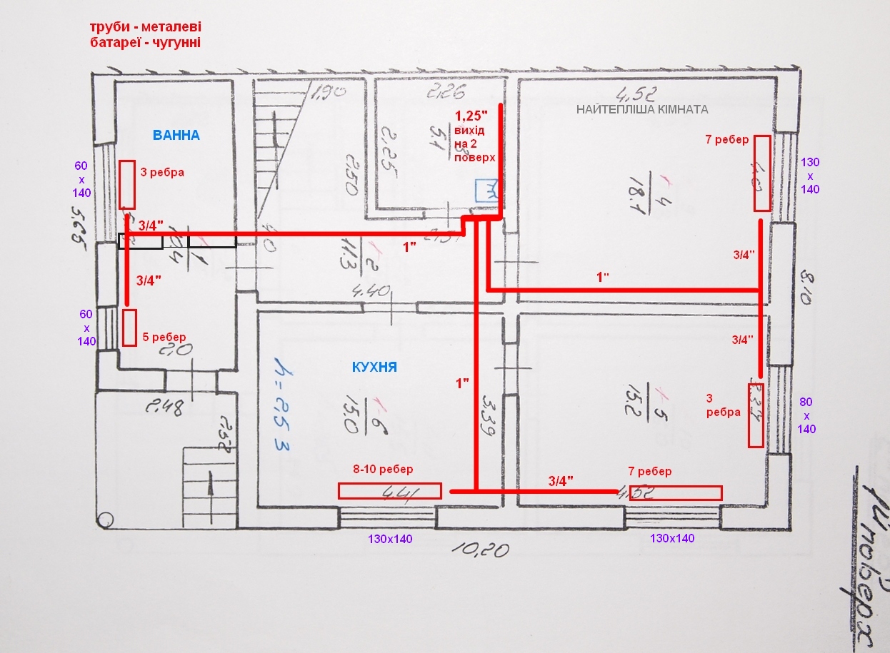

Шановні форумчани підкажіть, будьте добрі, по схемі опалення.
Є 2-х поверхова хата.
Поставили пластикові вікна. Тепер будемо міняти стару гравітаційну систему (яка вже демонтована) на сучасну закриту.
Зіткнулися із вибором нової схеми.
Наразі зупинилися на варіанті із 3-ма гілками, труби хочемо ставити оцинковані, оскільки з часом плануємо паралельно поставити ТП котел.
Гілка, що йде на ванну та коридор матиме відгалуження на теплу підлогу для ванни та коридору - це плануємо зробити на наступний рік.
Також залишаємо чугунні батареї.
Підкажіть, порадьте чи правильно ми з татом надумали.
Чи варто внести корективи.
Щиро дякую!!!
mlun, глядя на площади комнат, кол-во секций маловато. но для точного определения нужно знать теплопотери каждого помещения.
Если это старые радиаторы и с ними вам было тепло, то ок.
что касается разводки, то когда появляется насос вместо естественной циркуции, картинка ветвления не имеет большого значения.
Так, батареї гріли добре.
Я щось думав що розводка має значення, кращий прогрів батарей і таке інше.

Як на мене закрита система крім естетичного вигляду більше плюсів немає... Залежність від електоенергії !!! а якщо ТП котел має бути то потрібно розрахувати свій бюджет на захист від закіпання.

на такой маленькой площади не имеет.
