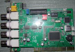

Попала в руки плата видеонаблюдения. Помогите ее индетевицировать и найти родной софт. Или такой, который с ней будет работать.
Фото платы ниже. Орписание:
Собрана на Conexant Fusion 878A, ТМ7601А, AT89C2051. На задней планке имеет 4 BNC видеовхода, 1 RC видеовыход, на плате строенный переключатель задания номеров камер (1-4, 5-8, 9-12, 13-16). большёй конектор 20 пин, малый 8 пин (дублирует видеовходы), три конектора по 2 пина (подписи PC reset, Reset SW).
На борту есть зуммер, указана ревизия девайса: 3,0.
Это всё...

Була версія, що це SK2000FB. Однак ззовні вони конструктивно відрізняються. Драйвера від SK2000FB не стають :(
Взяв комплект від подібної на тому самому чіпі - драйвера стали, софтом там Піко2000. При запуску програми усе висне намертво. Пробував на двої різних чистих системах.
Питання відкрите, допоможіть впізнати модель плати і найти рідний чи сумісний софт. Особливості плати описані в першому повідомленні (каскадування до 16 камер, вихід ресет, мікропроцесор на борту).

Вдалось точно ідентифікувати:
ORIENT SDVR-406N 4-port PCI (4 Video In, 1 Audio In, TV Out, 25FPS)
Офсайт: old.orientrus.ru/shop/UID_118.html
Прямой линк на софт: yadi.sk/d/ge6d5IkpPnJ98
Питання вирішене.
