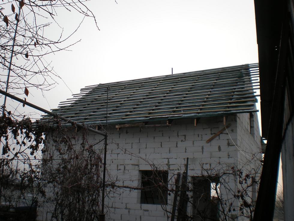

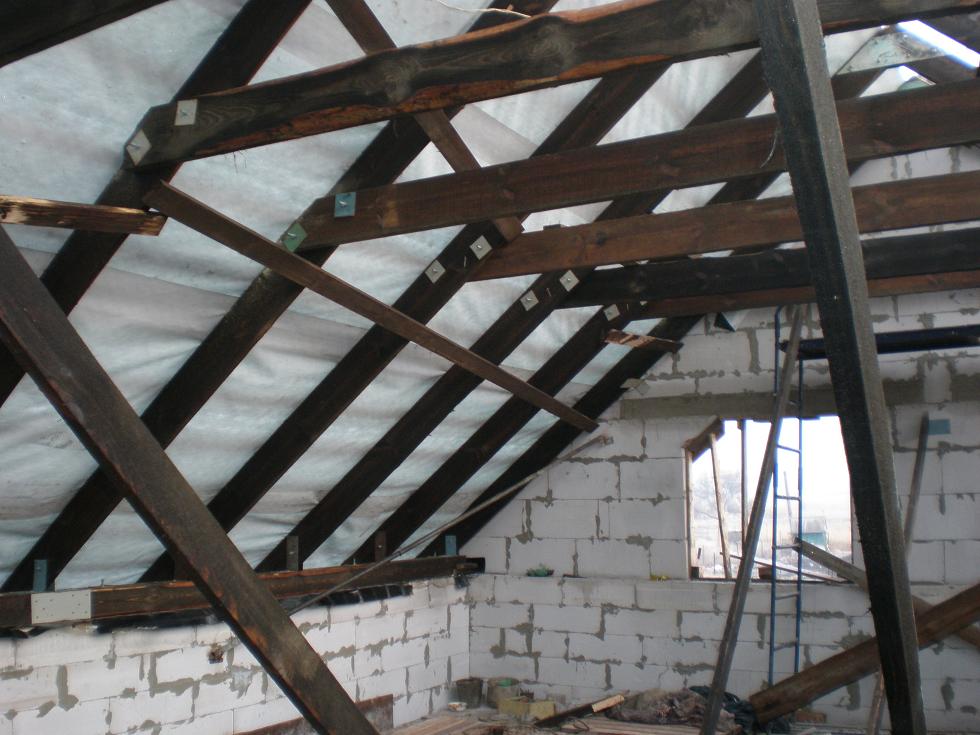

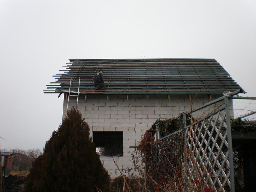

Подъем начало шестого, пью чай и в перед. В шесть выхожу на проспект и с помощью поднятия руки как такси ловлю тралик. В назначенное время прибыл на автовокзал. В автобусе людей не много, человек 7-8. Народ занимает места согласно купленным билетам, но это не мой вариант, я иду в самый конец на длинное сиденье. После отправления водитель гасит свет в салоне и можно часок еще вздремнуть. К 8 утра успеваю прибыть на дачу, папик к этому времени уже успел по калибровать доски, после легкого перекуса, мы принялись за работу. За день успели добить первый скат и немного второго. Уже начала вырисовываться крыша.

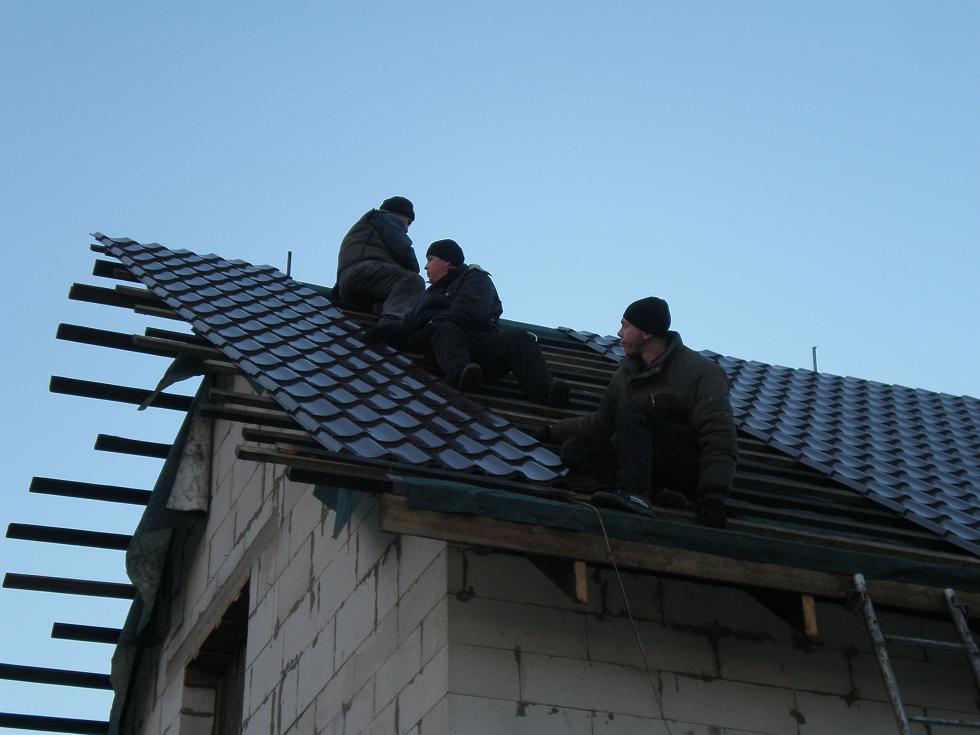

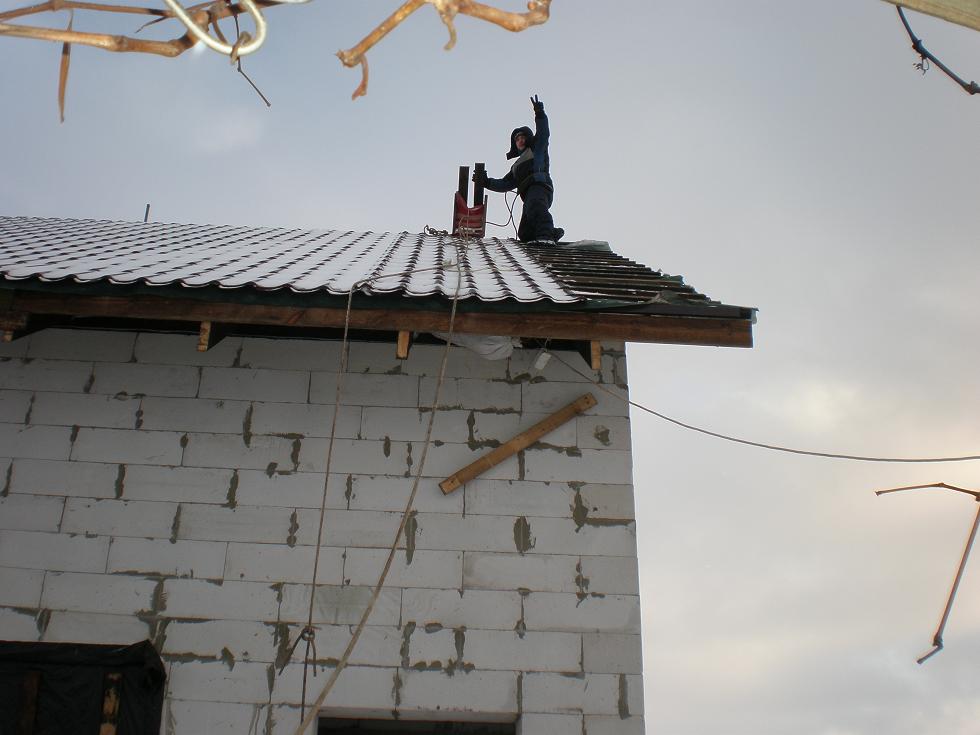

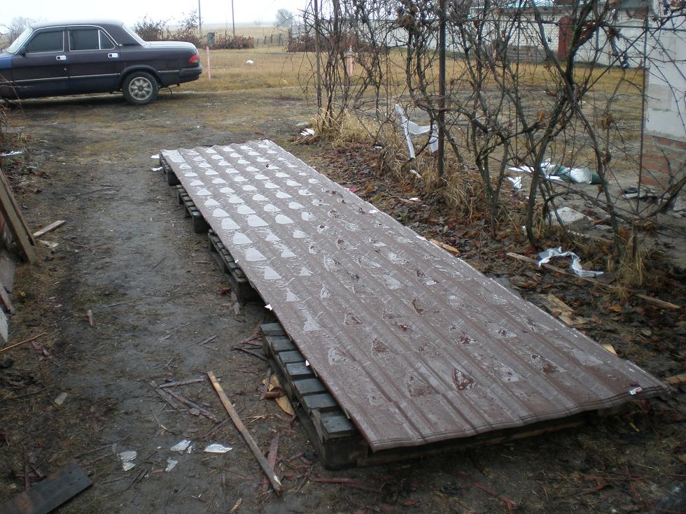

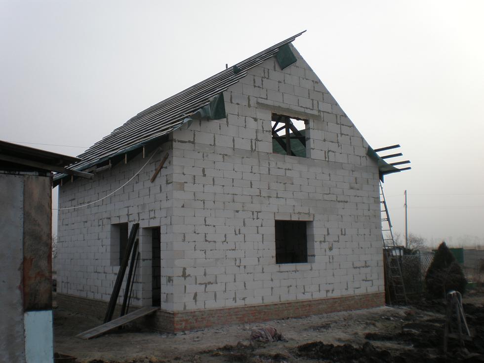

Утром приехали родители, следом приехала металлочерепица, после не долгой разгрузки принялись опять за роботу. Наверно из последних дней был самый сложный, так как ветер 7-8м/с с не прекращающимся дождем сильно мешали. Через пару часов на крыши мы были промокшие до трусов. Единственное что нас спасало, так это несколько партий запасной одежды и теплая буржуйка, которая это все сушила. В общем к 17 часам второй скат был готов. И мы уставшие но довольные отправились домой.

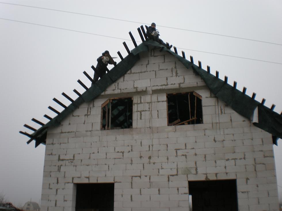

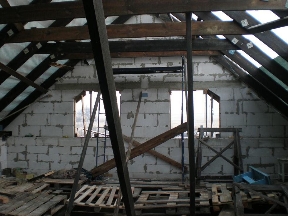

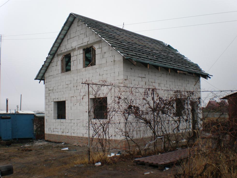

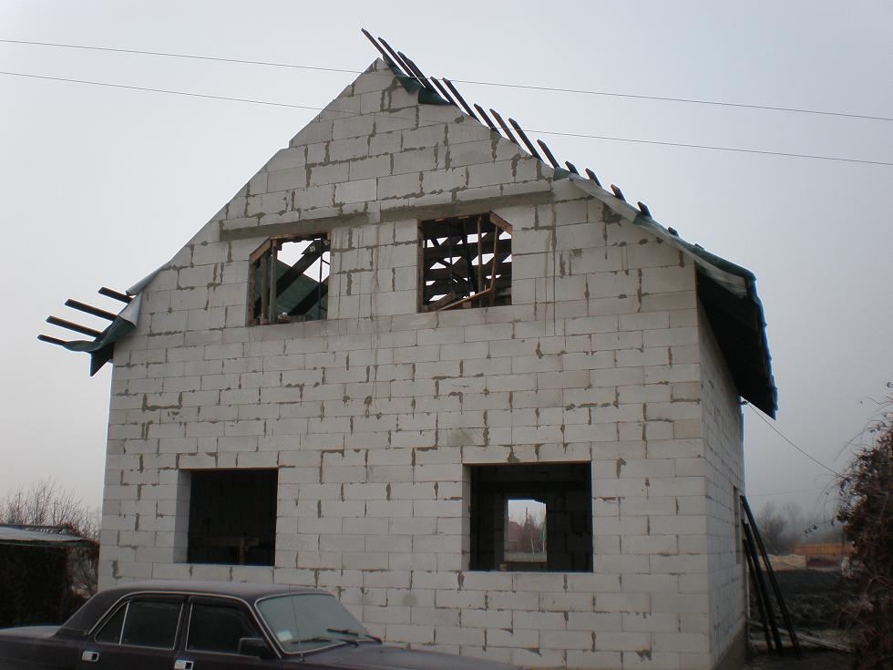

С утра пока было электричество, решили обрезать фронтоны. Пробили диагонали, Слава Богу все совпало миллиметр в миллиметр от планируемых размеров. Обрезали края досок с лицевой стороны, а также прикрутили брус по краю фронтона и прикрепили к нему края обрешетки. Затем прибили капельники. Мама в это время сделала импровизированную отмостку из кирпичей и целлофана, дабы сбегающая вода не шла под фундамент дома. Так как на среду синоптики передают сильный ветер, то в оставшееся время забили окна на втором этаже. Вроде и сделали не много, а провозились до 8 вечера. Теперь жду хорошей погоды и поеду крепить металлочерепицу.

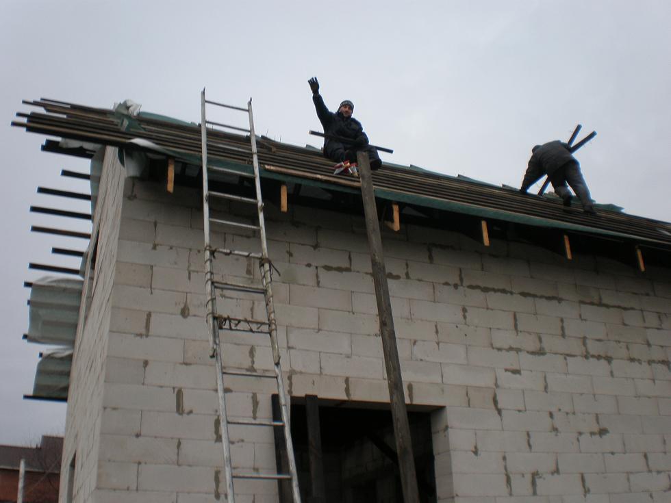

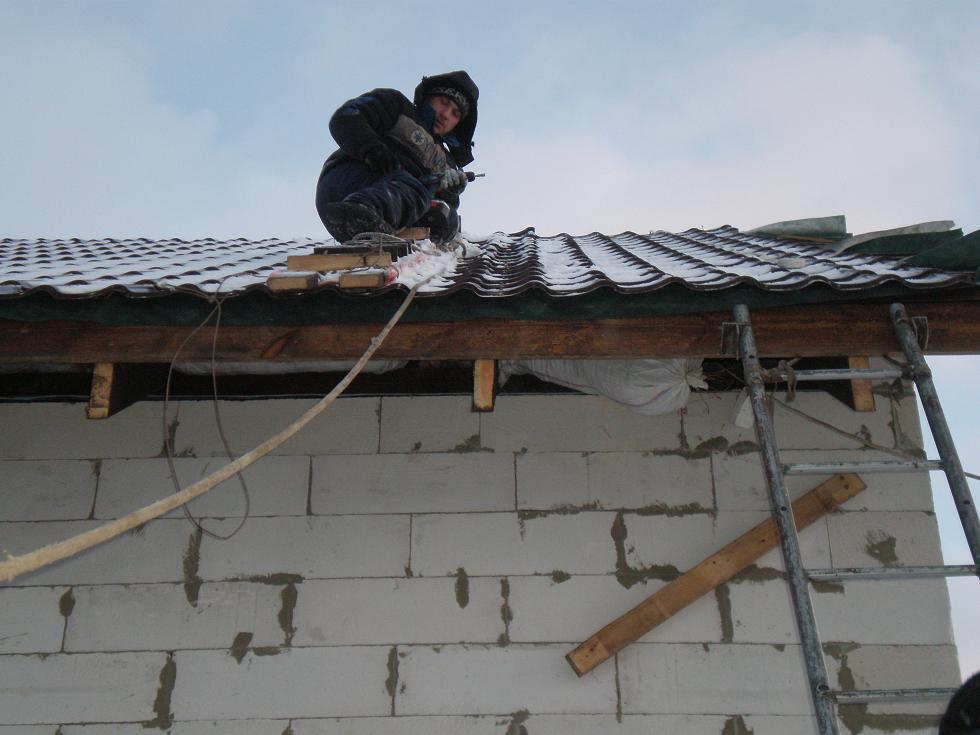

26 декабря. Прибыл к себе на стройку в гордом одиночестве. В этот день в планах было произвести всю подготовительную работу к укладке металлочерепицы. Прибил от земли к лобовой планки длинные доски по которым мы поднимали шести метровые листы черепицы, сделал упоры для фиксации листов на крыше, по коньку в трех местах приделал штыри к которым привязывали страховочные пояса. Это наверно самый был легкий день, часам к четырем уже пошел готовить есть.:beer:

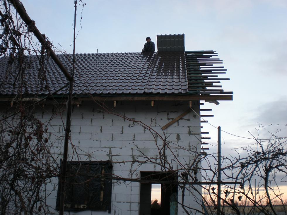

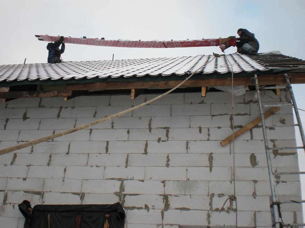

На следующий день прибыла бригада "Ух", в качестве родителей, тестя и двух знакомых ребят. В принципе все прошло отлично, мы сразу подали по 8 листов черепицы на каждую сторону, затем растащив и уложив листы наживлял каждый несколькими саморезами, дабы не улетели от ветра. Таким образом к 15.00 было укрыто оба ската.

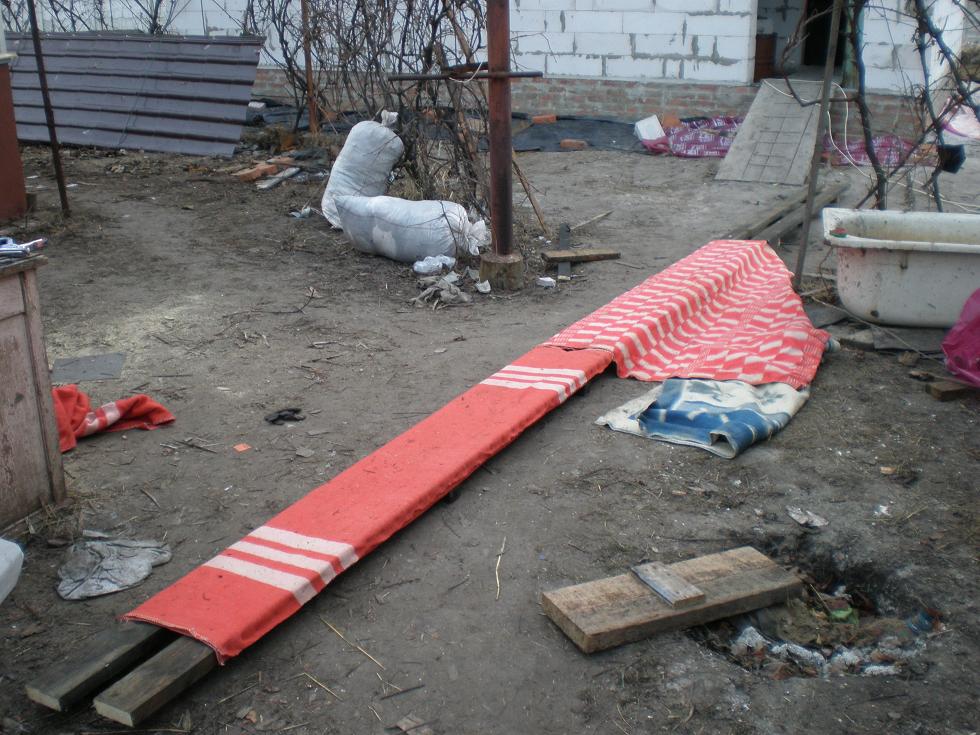

Ночью разыгрался не хилый ветерок, так что душа у меня была не на месте. Переживал, что утром придется собирать черепицу по всему садовому товариществу. Слава Богу все обошлось. Как только начало светать, сразу принялся за работу. Сделал из двух семи метровых досок обрешетки трап, чтобы не ободрать краску, оббил его одеялами оставшимися от прежних хозяев. По весу трап оказался очень внушительным, так что папик подоспел вовремя и мы благополучно возгрузили его на крышу. Боженька с небес наверно видел все наши усилия и хоть дул целый день сильный морозный ветер, снег, а точнее метель началась уже под вечер, когда я уже успел околевшими пальцами закрутить около 700 саморезов.
Третий день прошел за доробатыванием всяких мелочей. Обрезали обрешетку западного фронтона, прикрутили крайние листы черепицы, забили окна и прочие дела связанные с консервацией дома. К сожалению финишной фотки нет, потому как на морозе умерла батарейка в фотике, но получилось не плохо.

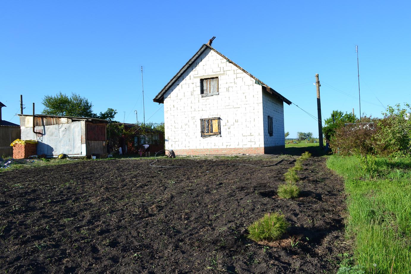

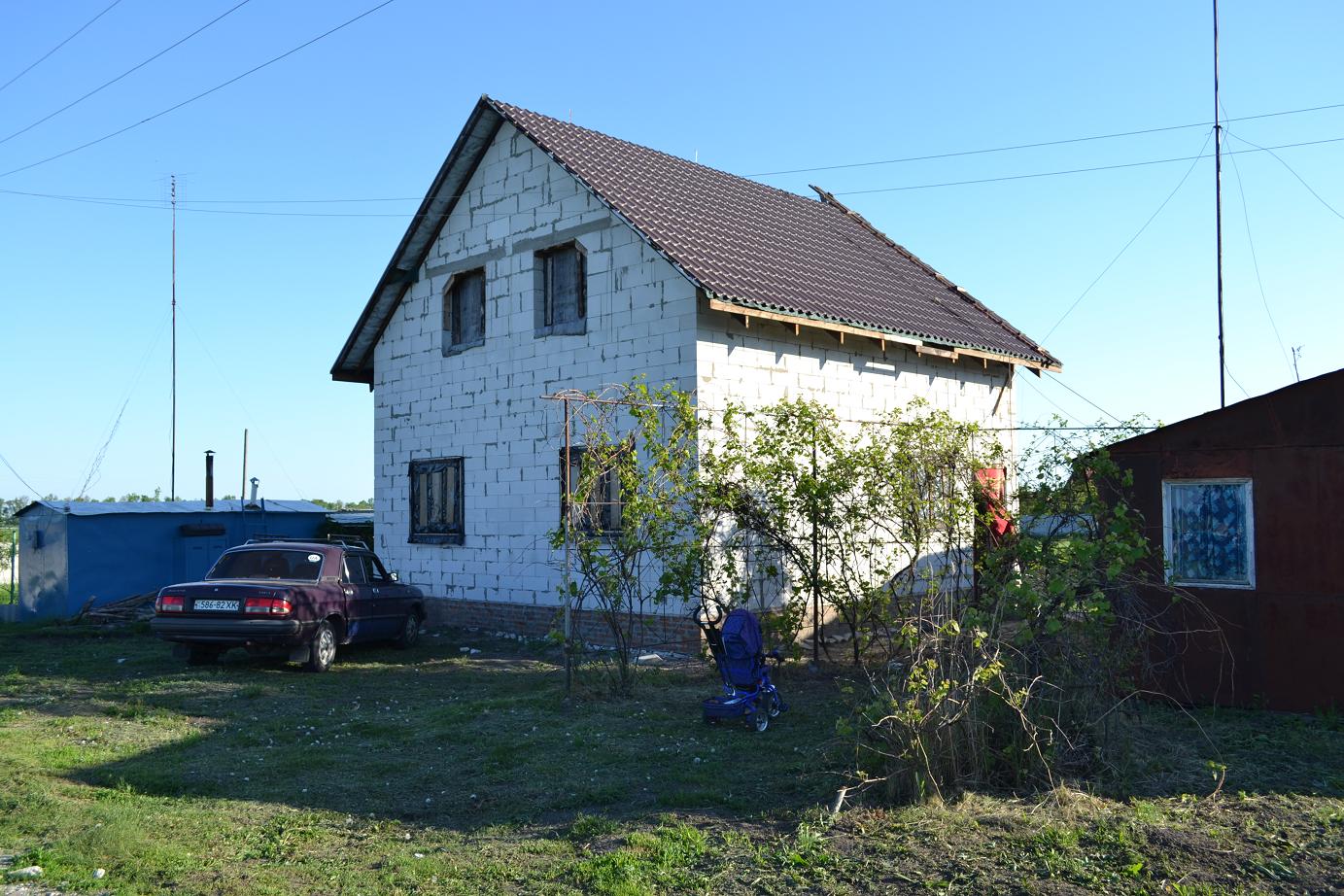

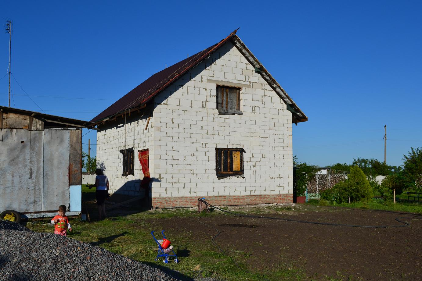

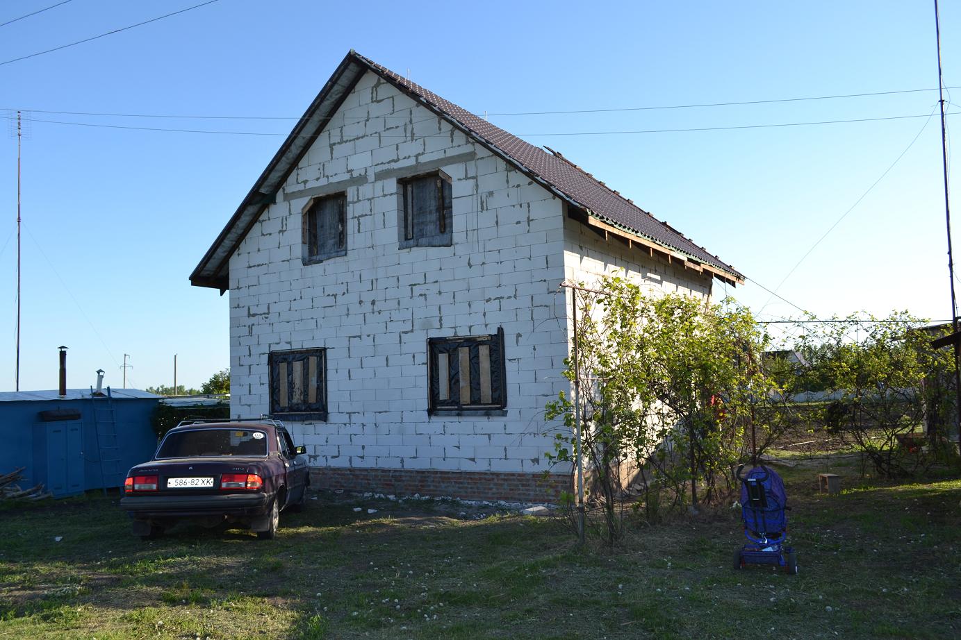

Добрый день! "Пропал" по тому как писать особо еще не чего. Сейчас нахожусь на стадии зарабатывания денег, для дальнейших капиталовложений. На дачу приезжал несколько раз. Вскультивировал осенью вспаханный участок, высадили по периметру Крымские сосны, ну и по мелочам там возился. Сам дом перезимовал хорошо, без происшествий. Сейчас вот ломаю голову вопросом чем подшить свесы крыши? Сначала думал перфорированным софитом, но продавец советует подшится виниловым сайдингом. Экономия минимум 50% денег. А это аргумент серьезный. Так вот я в принципе и не против сайдинга, но как обустроить вентиляцию под кровельного пространства, ведь сайдинг не "дырявый"? Может кто подкинет идею, пуду очень признателен. Ну и несколько весенних фото.
