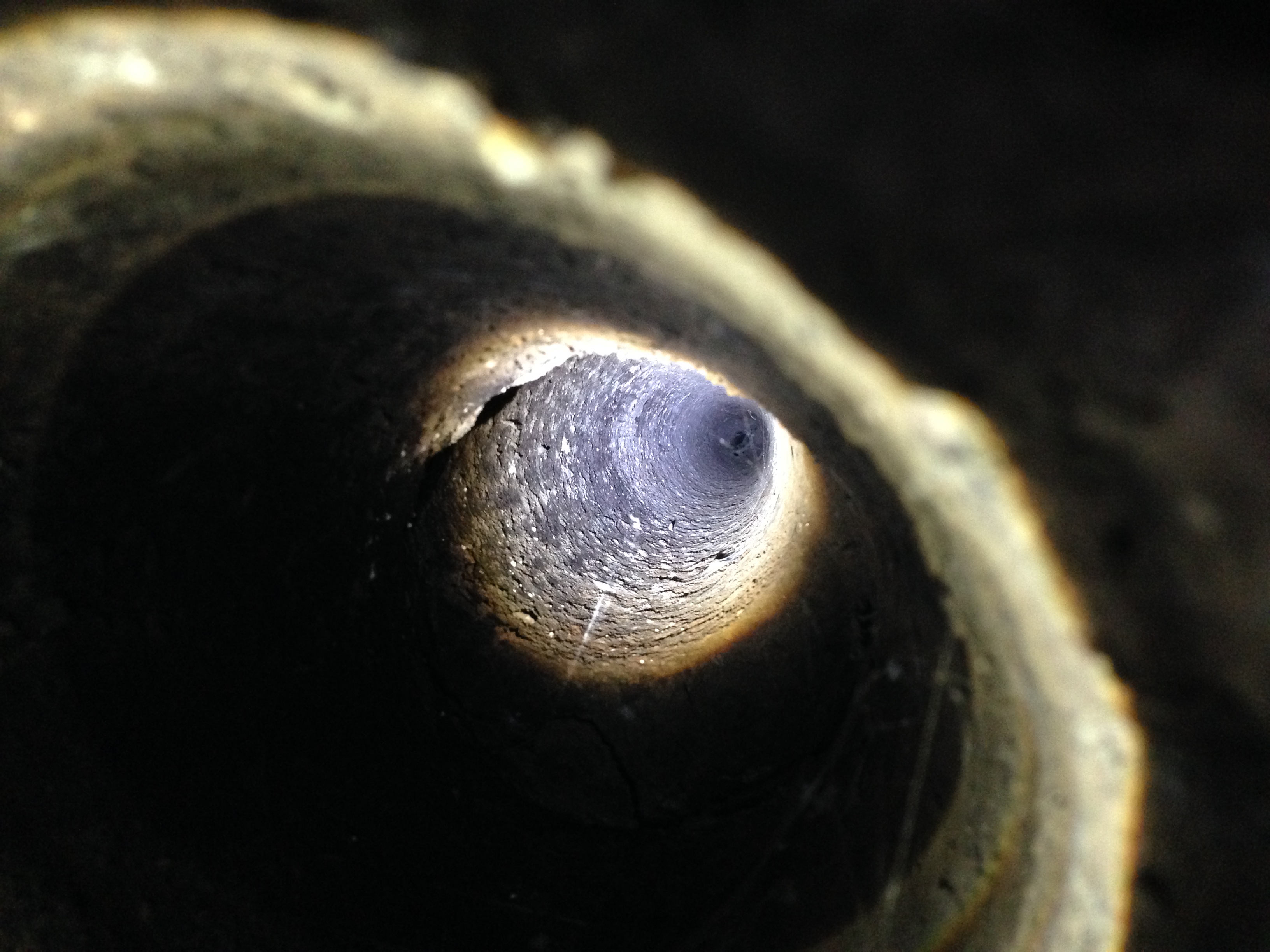

Genacvale Опубліковано: 4 грудня 2014 Поділитись Опубліковано: 4 грудня 2014 Вообщем, снял еще раз решетку в ванной комнате и обратил внимание на тыльную сторону - просто жесть на сколько забита была. Отмыл, что смог.. на выходных поеду покупать новые решетки для кухни и ванной, а то часть сетки там забита и не отмывается. Все таки это должно добавить тяги. Фото канала: При этом проверил еще разок и тяга есть, хоть я и не знаю на сколько она должна быть сильной, но она имеется. В ЖЭК еще не обращался, пока сам смотрю, что к чему (мы с женой тут только месяц как живем). Посилання на коментар Поділитися на інших сайтах More sharing options...
Vitaliy_Goy Опубліковано: 5 грудня 2014 Поділитись Опубліковано: 5 грудня 2014 Вообщем, снял еще раз решетку в ванной комнате и обратил внимание на тыльную сторону - просто жесть на сколько забита была. Отмыл, что смог.. на выходных поеду покупать новые решетки для кухни и ванной, а то часть сетки там забита и не отмывается. Все таки это должно добавить тяги. Фото канала: [ATTACH]400684[/ATTACH] При этом проверил еще разок и тяга есть, хоть я и не знаю на сколько она должна быть сильной, но она имеется. В ЖЭК еще не обращался, пока сам смотрю, что к чему (мы с женой тут только месяц как живем). Должен быть "свет в конце туннеля", попросите кого нибудь посветить фонариком сверху тогда будет понятнее, и сфотографируйте. Посилання на коментар Поділитися на інших сайтах More sharing options...
SON Опубліковано: 5 грудня 2014 Поділитись Опубліковано: 5 грудня 2014 поеду покупать новые решетки для кухни и ванной, На новых решетках выкиньте москитную сетку. . Они за пару месяцев зарастают пылью напрочь. По фото вроде как, что заглушка выбита не полностью. Зумом можете приблизить? Посилання на коментар Поділитися на інших сайтах More sharing options...
Genacvale Опубліковано: 5 грудня 2014 Поділитись Опубліковано: 5 грудня 2014 Хрущевка кирпичная или панельная? Панелька На новых решетках выкиньте москитную сетку. . Они за пару месяцев зарастают пылью напрочь. По фото вроде как, что заглушка выбита не полностью. Зумом можете приблизить? Спасибо за совет, так и сделаю. Но тогда чем заменить эту москитку? А то я поглядел на чистоту вентканала и как то не радует, что это все будет прямиком в дом шуровать, а то, гляди, еще и какая-нибудь живность. Вечерком попробую зумнуть (весьма неудобно делать фото там). Привлеку жену к делопроизводству Должен быть "свет в конце туннеля", попросите кого нибудь посветить фонариком сверху тогда будет понятнее, и сфотографируйте. Эт я так понимаю к соседям сверху обращаться.. пока еще не знаком с ними, ну будемс знакомиться (хотя не уверен, что захотят у себя что то расскручивать). Посилання на коментар Поділитися на інших сайтах More sharing options...
