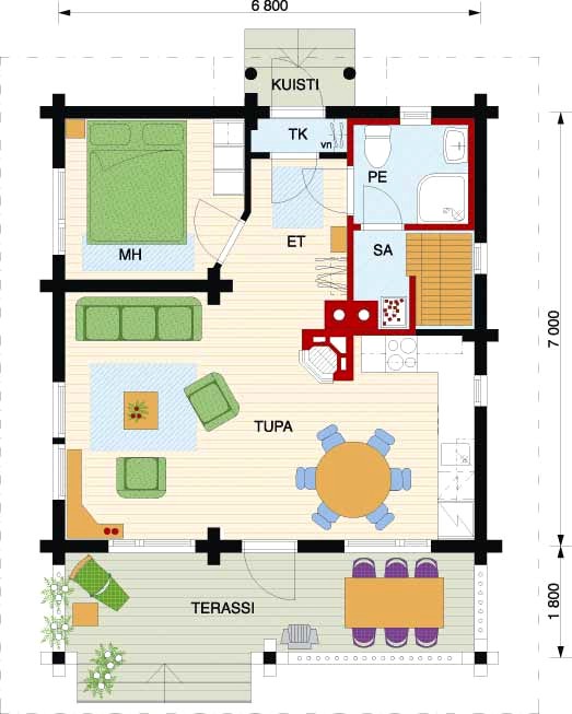

namisha Опубліковано: 5 травня 2015 Автор Поділитись Опубліковано: 5 травня 2015 Мы совсем упустили из виду баню... Но вовремя спохватились. Нужно еще добавить трап в баню и приток воздуха к топке. И скорее всего сделаем приток и к кирпичной отопительной печи. Долго думали подводить или хватит теплообменника, но решили таки подвести 50-ю трубу в качестве компромисса к обеим печам. Баня будет русской, не сауна. на 90% будет аквапечь, скорее всего самая бюджетная аква спринт из черной стали Добавлено через 9 минут случайно нашла финскую планировку, похожу на мою )) только у меня на метр в длину больше и лестница на второй этаж ))) (ссылка на изображение устарела) Добавлено через 12 минут так что спасибо всем, кто критиковал и советовал по планировке, благодаря вам мы получили вариант, очень близкий к тому, что делают специалисты )))))) Посилання на коментар Поділитися на інших сайтах More sharing options...

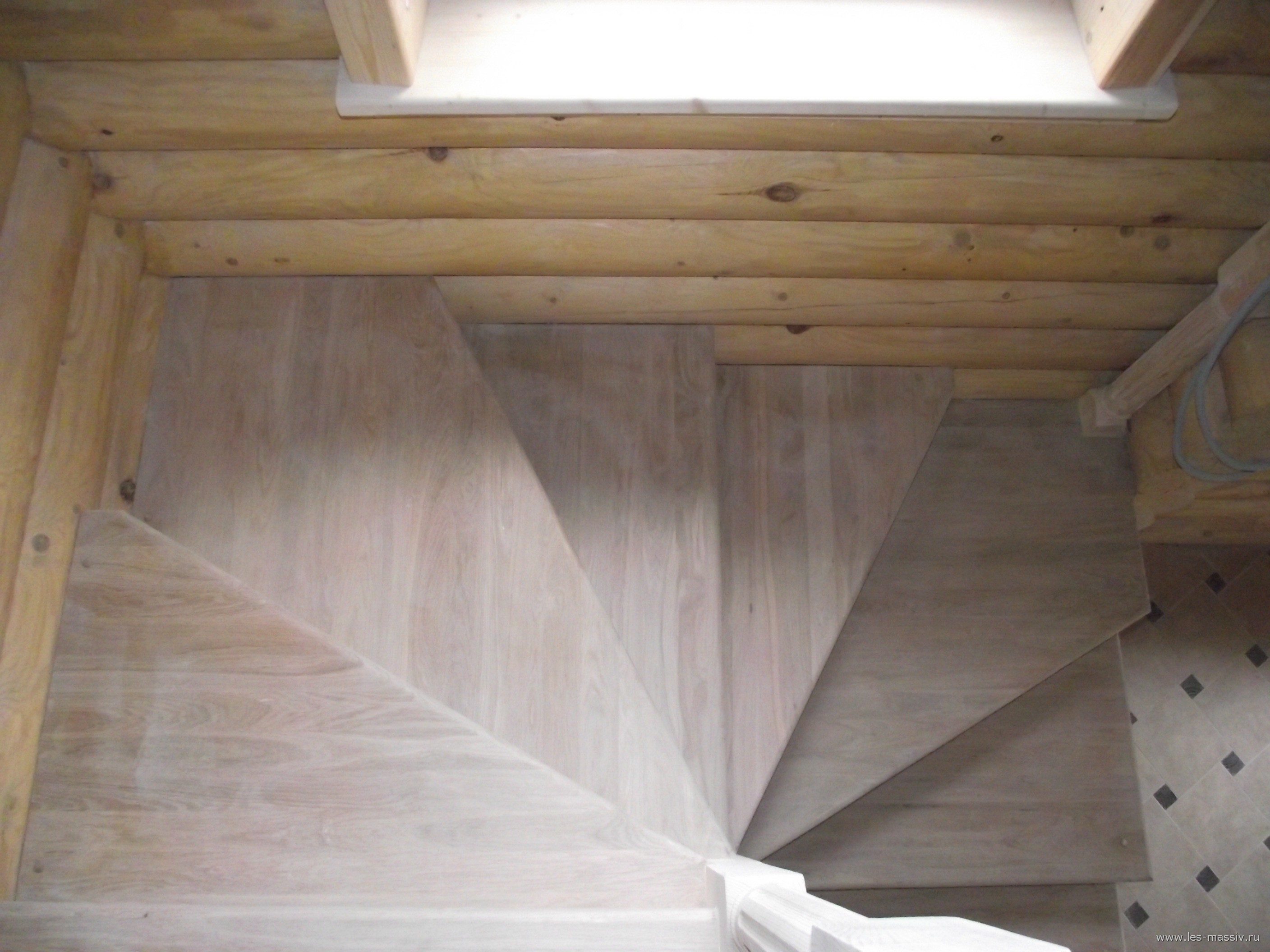

namisha Опубліковано: 5 травня 2015 Автор Поділитись Опубліковано: 5 травня 2015 а вот и с лестницей вариант )))) Посилання на коментар Поділитися на інших сайтах More sharing options...
sov1178 Опубліковано: 5 травня 2015 Поділитись Опубліковано: 5 травня 2015 а вот и с лестницей вариант )))) А сколько места на лестницу там? Как-то подозрительно мало на первый взгляд. Я вот тоже себя немного обделил в этом плане, теперь лестница более сложная получается (с забежными ступенями), а подумал бы раньше можно было бы сделать с двумя прямыми маршами... Посилання на коментар Поділитися на інших сайтах More sharing options...
namisha Опубліковано: 5 травня 2015 Автор Поділитись Опубліковано: 5 травня 2015 А сколько места на лестницу там? Как-то подозрительно мало на первый взгляд. Я вот тоже себя немного обделил в этом плане, теперь лестница более сложная получается (с забежными ступенями), а подумал бы раньше можно было бы сделать с двумя прямыми маршами... сколько там, не знаю, у меня 90-100 см в ширину и 260 см проем) но тоже будет с забежными, в самом начале лестницы у кумы моей забежные ступени, вообще никаких неудобств лично для меня, удобная лестница Добавлено через 1 минуту вот оригинал этой планировки www.kimara.fi/mallistot/huvilasuosikit/kimara-106/ там скорее всего оч крутая лестница Посилання на коментар Поділитися на інших сайтах More sharing options...
sov1178 Опубліковано: 5 травня 2015 Поділитись Опубліковано: 5 травня 2015 у меня 90-100 см в ширину и 260 см проем Параметры лестницы просчитывали? Я так понимаю она будет L-образная? Я бы на Вашем месте озаботился этим вопросом сейчас - возможно что-то измените, но или будете уверены, что все ок, если места для нормальной лестницы хватает. У меня проем 2000х2000 где-то, лестница тоже выходит удобная, но П-образная с большим кол-вом забежных ступеней - делать будет сложно. Посилання на коментар Поділитися на інших сайтах More sharing options...
namisha Опубліковано: 5 травня 2015 Автор Поділитись Опубліковано: 5 травня 2015 Параметры лестницы просчитывали? Я так понимаю она будет L-образная? Я бы на Вашем месте озаботился этим вопросом сейчас - возможно что-то измените, но или будете уверены, что все ок, если места для нормальной лестницы хватает. У меня проем 2000х2000 где-то, лестница тоже выходит удобная, но П-образная с большим кол-вом забежных ступеней - делать будет сложно. почти л-образная. Первые ступени также будут забежными. (ссылка на изображение устарела) считала на сайте www.zhitov.ru Посилання на коментар Поділитися на інших сайтах More sharing options...
sov1178 Опубліковано: 5 травня 2015 Поділитись Опубліковано: 5 травня 2015 почти л-образная. Первые ступени также будут забежными. Как по мне это неудобная конструкция, постарайтесь вписать обычную L-образную - она более безопасная, удобная и делать проще. P.S. Первое фото не открывается, потому я про конструкцию на втором фото Посилання на коментар Поділитися на інших сайтах More sharing options...
namisha Опубліковано: 5 травня 2015 Автор Поділитись Опубліковано: 5 травня 2015 Как по мне это неудобная конструкция, постарайтесь вписать обычную L-образную - она более безопасная, удобная и делать проще. P.S. Первое фото не открывается, потому я про конструкцию на втором фото не впишется, площадью первого этажа ради лестницы жертвовать не готова, вообще не понятно когда та мансарда еще будет ) Посилання на коментар Поділитися на інших сайтах More sharing options...
Igor_M Опубліковано: 5 травня 2015 Поділитись Опубліковано: 5 травня 2015 Параметры лестницы просчитывали? Я так понимаю она будет L-образная? Я бы на Вашем месте озаботился этим вопросом сейчас - возможно что-то измените, но или будете уверены, что все ок, если места для нормальной лестницы хватает. У меня проем 2000х2000 где-то, лестница тоже выходит удобная, но П-образная с большим кол-вом забежных ступеней - делать будет сложно. Вот не могу понять - откуда у людей такая фобия к забежным ступеням? Вот взять любой польский проект - так там в 99% случаев лестницы именно такие... Потому как люди экономят жизненное пространство... У меня в подвал вообще винтовая получилась. Вот тут описывал - www.stroimdom.com.ua/forum/showthread.php?p=657411&highlight=%EB%E5%F1%F2%ED%E8%F6%E0#post657411... Я по ней бегаю с закрытыми глазами... и без поручней. Она удобна тем, что каждый может выбрать для себя оптимальную "траекторию" в зависимости от ширины шага. Детвора - под самой колонной, а вот брат архитектора (под 2м ростом) - поближе к внешнему краю...;) Хотя дочка сказала "ЖАХ"... и супруга ее поддерживает... Поэтому на второй этаж мне "выкрутили руки" и вынудили изменить проект лестницы. Там была половина забежных (буквой "Г"), а потом - поворотная площадка и прямой марш. Для того, чтобы угодить своим женщинам, пришлось даже перенести дверь в санузел первого этажа (и я думаю, что теперь она в более удобном месте, кстати...). Живописание "верхней" лестницы отсюда - www.stroimdom.com.ua/forum/showthread.php?p=831510&highlight=%EB%E5%F1%F2%ED%E8%F6%E0#post831510... Правда, я не сдался окончательно... и первые пять ступеней таки будут забежными...:D почти л-образная. Первые ступени также будут забежными. (ссылка на изображение устарела) считала на сайте www.zhitov.ru Обращаю ваше внимание, что такие лестницы, как на фото - ОЧЕНЬ ОПАСНЫЕ!!! Я имею ввиду фото из вашего сообщения - www.stroimdom.com.ua/forum/attachment.php?attachmentid=433756&d=1430836490... А то, что предлагается на указанном вами ресурсе для "П"-образный вариантов (www.zhitov.ru/lestnica7/) вообще форменное безобразие... это лестницы для каскадеров - отрабатывать падения кубарем вниз... Важно все-таки спроектировать так, чтобы не было таких острых углов с внутренней стороны... Я в одном из постов приводил некоторые нормативы, правила и рекомендации по проектированию удобных и безопасных лестниц. Вот здесь - www.stroimdom.com.ua/forum/showthread.php?p=617325&highlight=%EB%E5%F1%F2%ED%E8%F6%E0#post617325 Почитайте, может что-то полезное для себя "откопаете"... УДАЧИ!!! 1 Посилання на коментар Поділитися на інших сайтах More sharing options...
namisha Опубліковано: 5 травня 2015 Автор Поділитись Опубліковано: 5 травня 2015 Ну еще так можно сделать первые ступени. В любом случае уже кардинально лестницу менять не буду. Она не в приоритете. Посилання на коментар Поділитися на інших сайтах More sharing options...
sov1178 Опубліковано: 5 травня 2015 Поділитись Опубліковано: 5 травня 2015 Вот не могу понять - откуда у людей такая фобия к забежным ступеням? Вот взять любой польский проект - так там в 99% случаев лестницы именно такие... У меня нет фобии к ним вообще, но вариант на фото опасный и неудобный. Кроме того, а что польские проекты это высший класс? А в США запрещены лестницы с разворотом на забежных ступенях более 90градусов ;). И без разницы какой ширины они в узкой части. Важно все-таки спроектировать так, чтобы не было таких острых углов с внутренней стороны... Я в одном из постов приводил некоторые нормативы, правила и рекомендации по проектированию удобных и безопасных лестниц. Вот в этих самых правилах разворот на 180градусов забежными ступенями считается опасным. На счет формы забежных ступеней все очень индивидуально и увеличение их кол-ва в обмен на увеличение ширины узкой части на любителя. Как по мне лучше увеличить радиус поворота, иначе идешь прямо, а ноги поворачивают - мне такой вариант не сильно нравится, хотя привыкаешь ко всему. Добавлено через 1 минуту Ну еще так можно сделать первые ступени. Так можно , но не влезет так в то пространство, что было на предыдущей фотке (фактически здесь вообще прямой марш). Посилання на коментар Поділитися на інших сайтах More sharing options...
namisha Опубліковано: 5 травня 2015 Автор Поділитись Опубліковано: 5 травня 2015 Важно все-таки спроектировать так, чтобы не было таких острых углов с внутренней стороны... Ага. я поняла вот так я еще не вникала толком в лестницы ) Добавлено через 1 минуту Так можно , но не влезет так в то пространство, что было на предыдущей фотке (фактически здесь вообще прямой марш). почему не влезет? первые три ступени займут тот же метр квадратный, а дальше там идут забежные... Посилання на коментар Поділитися на інших сайтах More sharing options...
Igor_M Опубліковано: 5 травня 2015 Поділитись Опубліковано: 5 травня 2015 Ага. я поняла вот так Вот именно!!! Где вы такой рисунок классный "слямзили"? Дайте ссылку на ресурс, а то у меня такого нет... Буду его приводить как еще один аргумент, а то есть масса "мастеров", которые "стругают" такие остроугольные, потом люди головы разбивают. Я там у себя в теме описывал в том числе и мои походы по крайней мере по сотне домов (мы хотели вначале дом купить недостроенный), так такОГО насмотрелся (точнее, находился), что "ни в сказке сказать... ни вслух произнесть...":D В любом случае уже кардинально лестницу менять не буду. Она не в приоритете. я еще не вникала толком в лестницы ) Лестница должна быть одним из главных приоритетов, особенно для людей, проживших в "одноэтажных" квартирах все это время. Вы не должны всякий раз задумываться над тем, с какой ноги начать, с какой стороны идти, где держаться и т.п... Чтоб вы по лестнице перемещались так же непринужденно, как и по ровной поверхности. Поэтому перед тем как начать уже ее делать, вникните в лестницы...;) 1 Посилання на коментар Поділитися на інших сайтах More sharing options...
