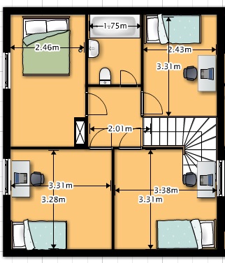

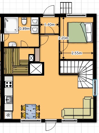

namisha Опубліковано: 25 березня 2015 Автор Поділитись Опубліковано: 25 березня 2015 Тут у меня за зиму новый планчик нарисовался с учетом многих замечаний, но и моих пожеланий в одной из спаленок на мансарде только мансардное окно (комната в правом верхом углу) да, спаленки маленькие, но мне больше не нужно ни в формате дома для постоянного проживания, ни в формате дачи (гостевые комнаты) одна из "стиралок" на схеме - не стиралка, это будет закуток с гидроаккумулятором, фильтрами и бойлером, доступ к которому будет из предбанника из ванной - дверь стеклянная, чтобы был выход из сауны на улицу и заодно естественно освещение под лестницей скорее всего чуланчик, решили, что отдельный туалет нам не нужен печь отопительная рядом с каменкой бани, чтобы вывести дымоход каменки в кирпичный дымоход печи рядом с печкой в коридоре скорее не шкаф, а открытая вешалка для сезонной верхней одежды и полка для обуви лестница - какая была в программе в действительности будет 6 забежных ступеней, по три с каждой стороны стены Посилання на коментар Поділитися на інших сайтах More sharing options...
Татьяна5 Опубліковано: 25 березня 2015 Поділитись Опубліковано: 25 березня 2015 ммм габарит дай гостиной, не оч понимаю как там перекрытие пойдет и куда крыша опираться будет (слишком широкий пролет) Посилання на коментар Поділитися на інших сайтах More sharing options...
namisha Опубліковано: 25 березня 2015 Автор Поділитись Опубліковано: 25 березня 2015 как ты быстро ))) 3.5 на 7 метров посередине несущая стена, крыша, как обсуждали ранее, наслонная 3.5 на 7 метров это по центрам стен, само помещение соответственно меньше, вторая часть дома (верхняя) 4.5 на 7. почему так - не спрашивай ))) планы менялись по ходу пьесы ) Добавлено через 7 минут Я же могу сделать проемы в несущей стене под проем лестницы и под вход в комнату с печью? лестница с тремя ступенями вроде бы помещается под перекрытие, если нет, то можно в гостиной сделать две ступени. там дальше длина позволяет еще проем под вход и печь 190-200 см Посилання на коментар Поділитися на інших сайтах More sharing options...

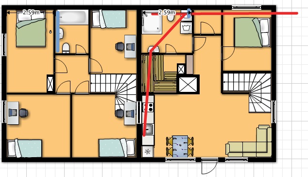

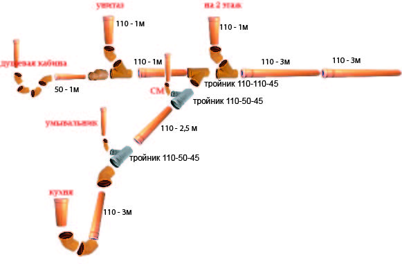

namisha Опубліковано: 19 квітня 2015 Автор Поділитись Опубліковано: 19 квітня 2015 Ростверк, фундамент под печь, септик и крышку на приямок залили Фото чуть позже. Сейчас начнем подготовку к полам по грунту. Оставлю тут схемки, чтобы не потерять. Общая схема канализации: В деталях: Воду в дом будем вводить 32 трубой, обмотанной полевым кабелем связи (для экстренной разморозки, если вдруг что) и внутри канализационной трубы 110 наружной (чтобы можно было поменять при необходимости). в этой же канализационной трубе пойдет кабель к насосу. Посилання на коментар Поділитися на інших сайтах More sharing options...
ws4 Опубліковано: 19 квітня 2015 Поділитись Опубліковано: 19 квітня 2015 А смысл кабель к какашкам бросать? На фоне копки траншей, приямков итд лишний десяток метров дешевой водопроводной ПЭ трубы для того чтоб пробросить кабель отдельно имхо погоду не сделают Посилання на коментар Поділитися на інших сайтах More sharing options...
namisha Опубліковано: 19 квітня 2015 Автор Поділитись Опубліковано: 19 квітня 2015 А смысл кабель к какашкам бросать? На фоне копки траншей, приямков итд лишний десяток метров дешевой водопроводной ПЭ трубы для того чтоб пробросить кабель отдельно имхо погоду не сделают кабель к какашкам не собираюсь собираюсь провести к приямку канализационную наружную трубу исключительно в качестве защиты трубы и провода в ней пойдет труба п/э водопроводная и кабеля Добавлено через 13 минут Вот так Посилання на коментар Поділитися на інших сайтах More sharing options...
ws4 Опубліковано: 19 квітня 2015 Поділитись Опубліковано: 19 квітня 2015 А, понял, сорри ) Я бы так не заморачивался, но думаю что хуже от этого не будет Посилання на коментар Поділитися на інших сайтах More sharing options...
namisha Опубліковано: 19 квітня 2015 Автор Поділитись Опубліковано: 19 квітня 2015 А, понял, сорри ) Я бы так не заморачивался, но думаю что хуже от этого не будет я тоже не собиралась заморачиваться, но уговорили ))) да и недорого трубу на олкс из остатков взяла пусть будет Добавлено через 1 минуту да и труба пройдет под домом 8 метров ... место ввода в дом с противоположной стороны Добавлено через 59 секунд я только никак не пойму чего мне с водопроводными уже от гидроаккумулятора (он в доме) и бойлера делать. в стяжку их? Посилання на коментар Поділитися на інших сайтах More sharing options...
ws4 Опубліковано: 19 квітня 2015 Поділитись Опубліковано: 19 квітня 2015 Да у меня та же картина, скважина на противоположном конце от санузла и кухни ) Гидроаккумулятор бытовых размеров, где бы он не стоял, в любом случае подключается через гибкий шланг. Бойлер скорее всего будет висеть на стене, поэтому без труб в стене врядли получится обойтись. На мой взгляд если с утеплением все ок и пол не уедет от стен - можно разводить и в стяжке пола, лично я разводил по стенам, но у меня газобетон, в случае с каркасниками возможно есть какие-то нюансы. Если водопровод будете сами делать а на мой взгляд по сравнению с печкой - ничего сложного ) Советую учитывать то что разные трубы в зависимости от материала по разному удлиняются при нагреве, в некоторых случаях нужно будет устраивать компенсаторы Посилання на коментар Поділитися на інших сайтах More sharing options...
