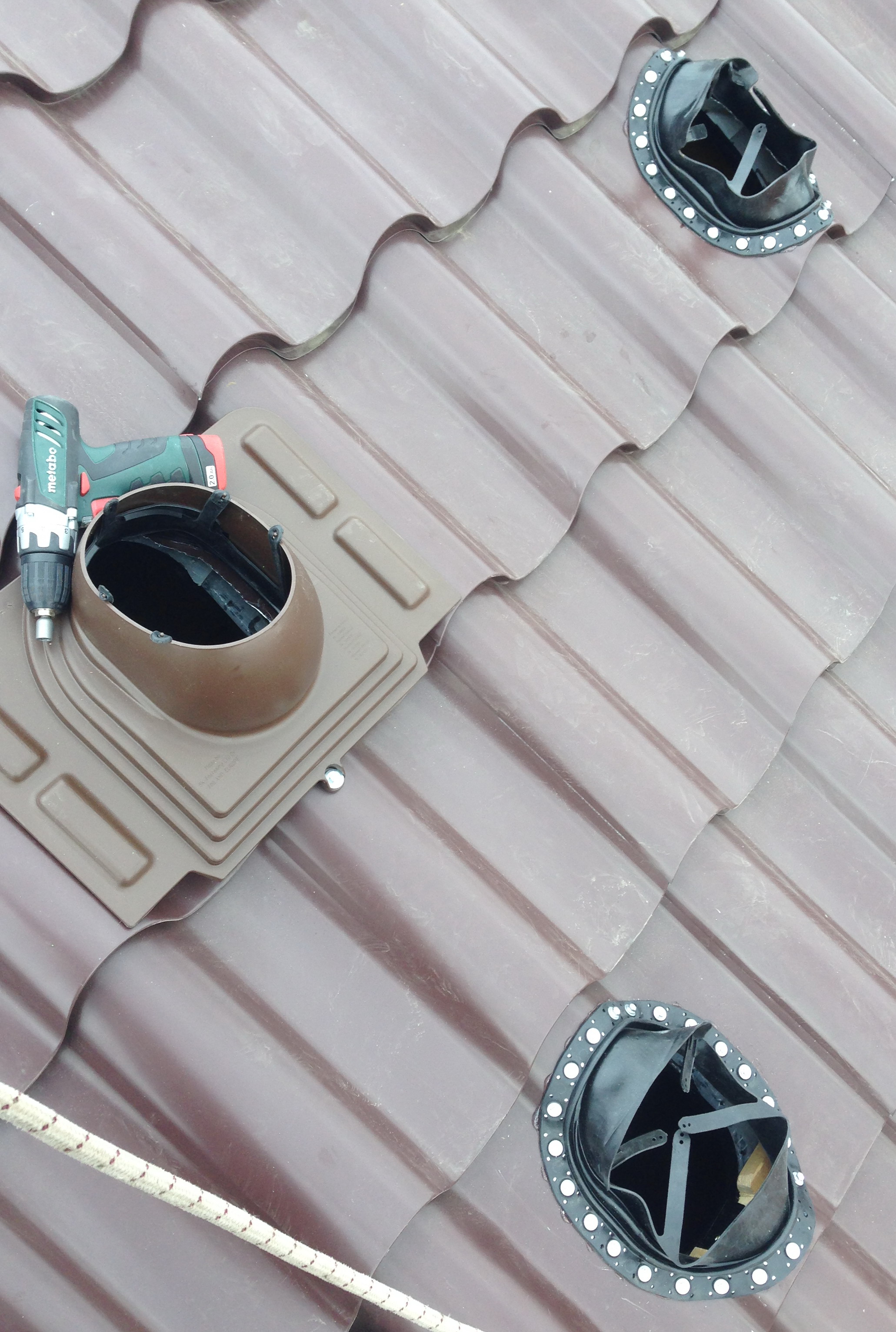

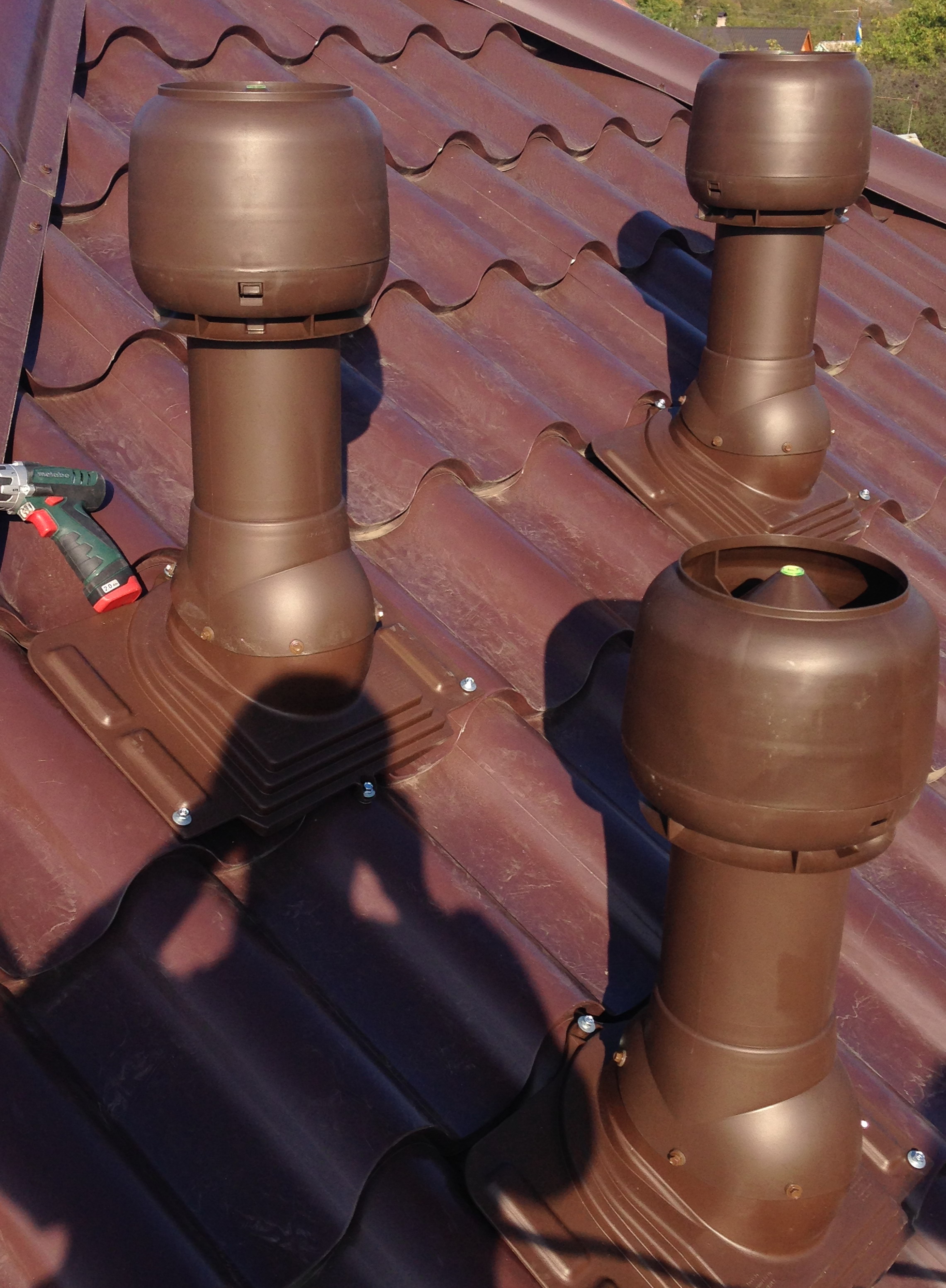

Вильповские проходки для БЧ в два-три раза дешевле чем на другие типы кровли.Да и вообще,как себе так только БЧ финского типа.

по БЧ поняла ) возьму коричневый микс :)

себе буду делать Акваизол микс
Вмешаюсь в дискуссию: в апреле купил коричневую Мозаику микс и подкладочный ковёр ПЭ от Акваизола, летом накрыл беседку и хозблок. Визуально, даже ничего смотрится. :)

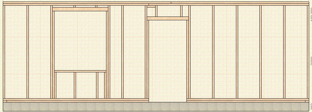

Не складывается у меня со скетч ап :) И не то чтобы не понятно. Нет, все понятно, но ужасно неудобно работать. Рисую пока в про100 :)
Набросала первую стеночку. Есть ошибки? Где лучше соединять верхний обвязочный брус?
Шаг стоек сделала 625, вроде бы подходит и под ОСБ с зазором, и под минвату (600 мм в проем 575 враспор).
Относительно конструкции, училась по твоим фотоотчетам, Таня :rolleyes: Ну, по крайней мере, пыталась учиться :D
Если вставлять мат качественного производителя,правильной для стен каркасника плотности,на мой взгляд,в идеале 65 кг/куб,то расстояние между стойками должно быть для 600-го мата - 595 мм,иначе будет выпирать(тяжеловасто будет "впихнуть невпихуемое"(С)И.Плющ),волокна будут под напряжением,что не желательно,т.к. утеплитель в стене постоянно работает,внутри ваты постоянно гуляет злая тётка,зовут Точка Росы,и волокна скреплённые клеем(вата) с ней работают,зачем вате усложнять столь нелёгкий труд...вата девушка хрупкая может и посыпаться.
Когда мы делаем контрутепление крыши,то ставим бруски с расстоянием 590мм между ними,но это на "крышную" 35-ю плотность,и стоит идеально!
Как то одна заказчица на эту вату сделала 580мм("ну шо б поплотней было"),перебивала на 590:unknown:

начиталась на форумхаусе, что как раз хорошо становится в 575. может менее плотная вата...

Роквул в 575мм нормально встает
Далее устанавливаю один мат Роквула в проём шириной 565 мм, - входит идеально, снова отлично! :super: Для сравнения выше пробую вставить Парок, - для него очень тесно, мат весь выгибается/заминается, просясь наружу...Далее проделываю то же самое с проёмом 575 мм, результат, в общем-то, тот же: Роквул влез отлично, без изгибов и заломов, а Парок изогнулся дугой, совсем не желая занять положенное место
А что это вы собрались подрезать утеплитель при шаге 625? Утеплитель при таком шаге и стойках 50мм прекрасно входит в проем 575мм и хорошо поджимается к стойкам, особенно базальт толщиной 100мм.
Роквул флекси батс очень хорошо встает в зазор 575-585мм, никаких щелей, а сдвинуть в проеме его можно только порвав в клочья.
Rockwool лайт баттс легко встанет в проем 575 мм. т. к. имеет, по уверениям производителя, при ширине в 600мм пружинный слой в 50 мм

Одну ошибку в своей картинке сама нашла - верхний обвязочный на углах нужно перекрестить.
ой, Коль, не в весе дело, а в назначении - 35 кг Парока куда конструкционнее 60 кг отечественных аналогов :-). Вата должна быть конструкционная, для вертикалей.
+1000
точно не 575, иначе кажду штуку придется перерезать
неправда, конструкционная вата не станет в 575, придется всю ломать, а не конструкционная (что так любит наш народ использовать, бо дешевле) - в стены не устанавливается
А ОСБ обшивать каркас лучше вдоль или поперек? Или без разницы?
широкая сторона параллельна земле
пошла перерисовывать :)
