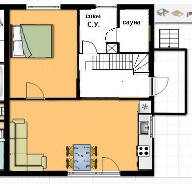

Вот мое вам предложение по изменению планировки. Извините за неаккуратность - корректировал по быстрому в Paint в надеюсь сама идея понятна? Конечно нужно пересчитать лестницу, но данная концепция позволит вернуться к идеи печи под лестницей и одному дымоходу в доме.
А каминопечь тогда в коридоре ((( Я большой экран хочу...

Но в целом мысль интересная :roll: Сейчас покручу в программе. Если печи все-таки оставить отдельно.

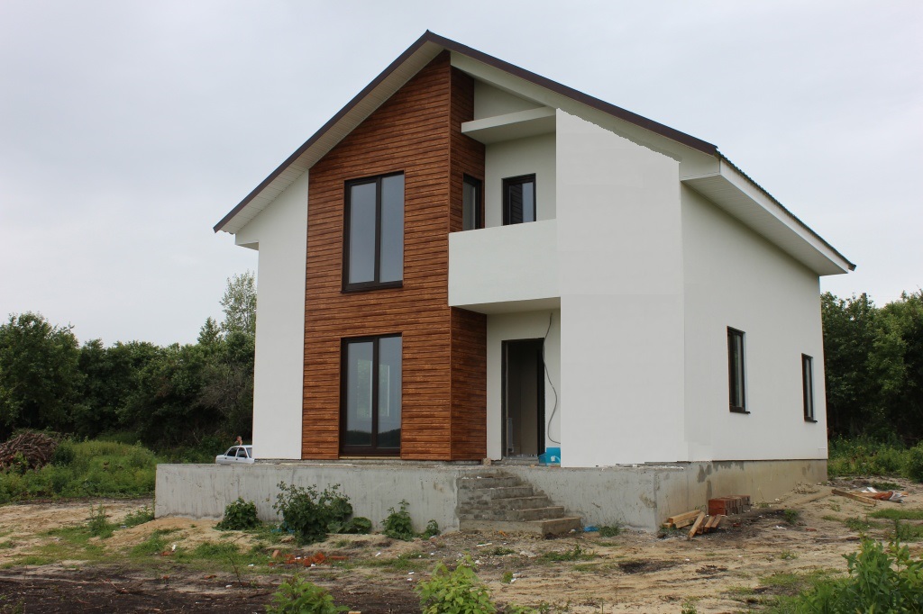

Присмотрела такое фасадное решение как планкен по штукатурке. Может получиться неплохо.
А зачем под планкеном штукатурка? Либо одно, либо другое.

Ну в смысле что основная отделка штукатурка, а декор - планкен. В саму технологию не вникала еще

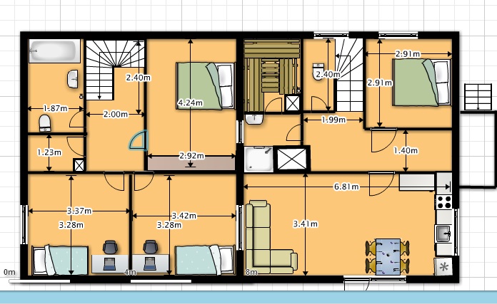

Сделала еще один вариант планировки

На первых вариантах планировок - окон на левой стене не было...Сейчас у вас на первом этаже 2 шт.+ фронтон с 2 окнами. Так теперь вопрос где у вас СЕВЕР?
Север - нижний левый угол :) То есть левая стена на северо-восток, нижняя - на северо-запад, правая - юго-запад, верхняя - юго-восток :)

На первом этаже (он справа), только одно окно на северо-восток, в санузле. Второе окно - это правая часть второго этажа )))
Крышу по совету Татьяна5 (я тут на две темы бегаю :D) развернула так, чтобы конек был вдоль несущей стены.

Я тоже любительница небольших площадей - и уютнее и уборка попроще. В больших домах (а особенно с несколькими проходными комнатами) чувствую себя как в американских фильмах ужаса :DИ главное не размер, а возможность разместить все необходимое. Последний вариант планировки очень даже хорош :good:Не совсем понятен момент дверей в детскую - будете одну комнату чуть меньше второй делать? Две двери на 2 метра получится? А с какой стороны у Вас от дома септик располагается?
вход в детские я провтыкала ))) нужно исправить. думаю, что две двери - не проблема на 2 метра. сделаем двери с полотном 70 см и одну комнату меньше

очень уж по душе экстерьер этого домика
А Вы точно бюджетный домик строите? Планкен очень кусюч по цене. Отделка в столь белом цвете предполагает недешёвые материалы и финиш силиконовыми штукатуркой и возможно краской. Если конечно Вы хотите, чтобы стены оставались белоснежными долго.
Под двери полотном 80 см (проем 90 см) хватит ширины 220 см? 10 СМ по краям (7 на наличник и 3 на отступ от угла) и 20 см между проемами дверей (14 на наличники и 6 на промежуток между ними).
как лучше - увеличить еще лестницу за счет уменьшения гостевой и спальни на втором этаже или сделать не прямой стену у спальни второго этажа?
точно :) а планкен нельзя заменить просто имитацией бруса? :)
силиконовая штукатурка уже куплена у Профитека :) Она правда не белая... но и не под белый можно подобрать красивый цвет дерева
Можно, но картинка будет другая.:)
