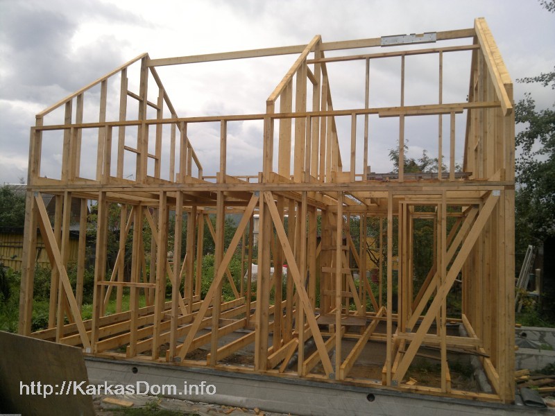

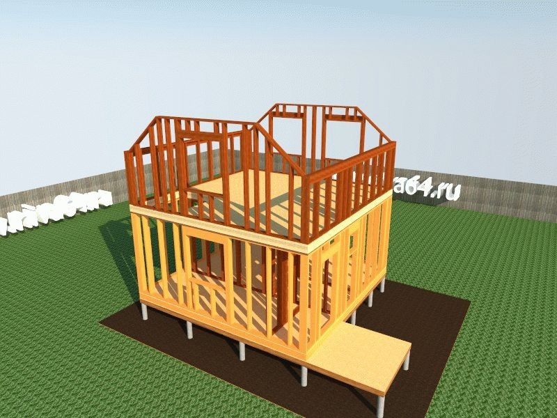

namisha Опубліковано: 10 травня 2015 Автор Поділитись Опубліковано: 10 травня 2015 вопрос по каркасу, к Тане, наверное, в первую очередь... как ставить аттиковые стены мансарды? - на верхнюю обвязку первого этажа и лаги перекрытий как бы внутрь этих мансардных стен (рис. 1) - или лаги на верхнюю обвязку первого этажа, а на лаги - стены мансарды (рис. 2) можно ли во втором варианте сразу не зашивать пол второго этажа? не хотелось бы на этом этапе тратить на него время и деньги... Посилання на коментар Поділитися на інших сайтах More sharing options...

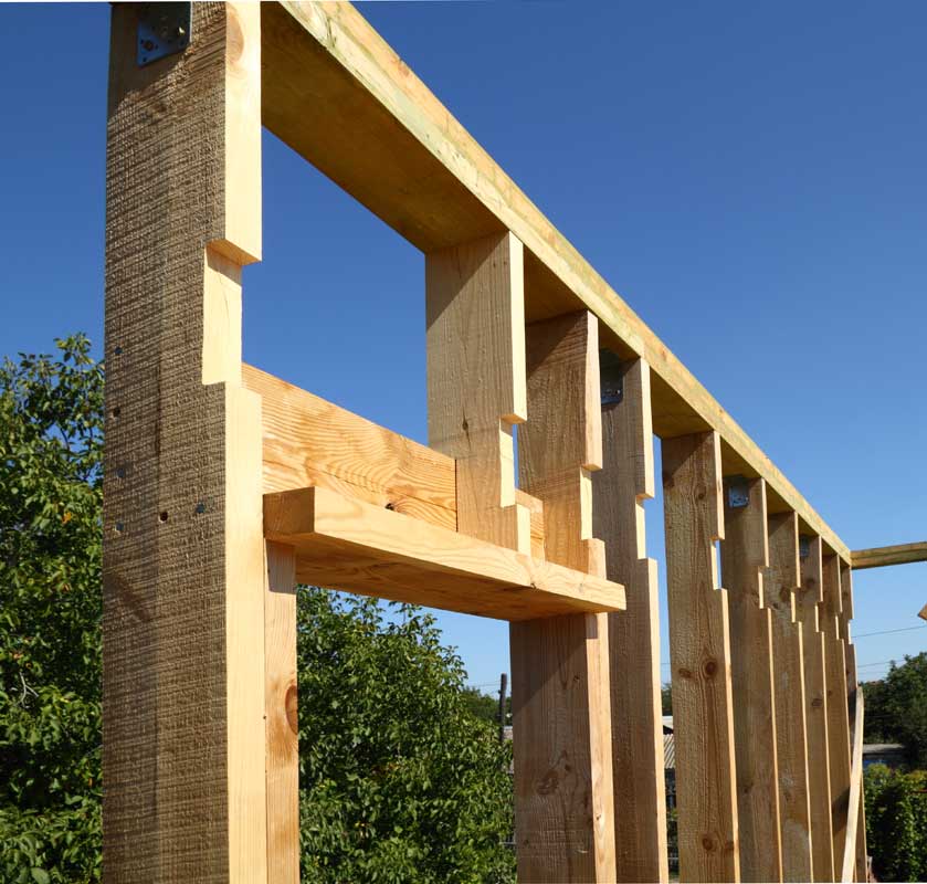

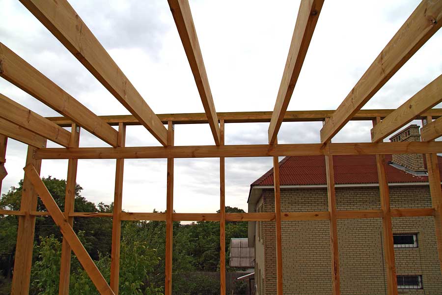

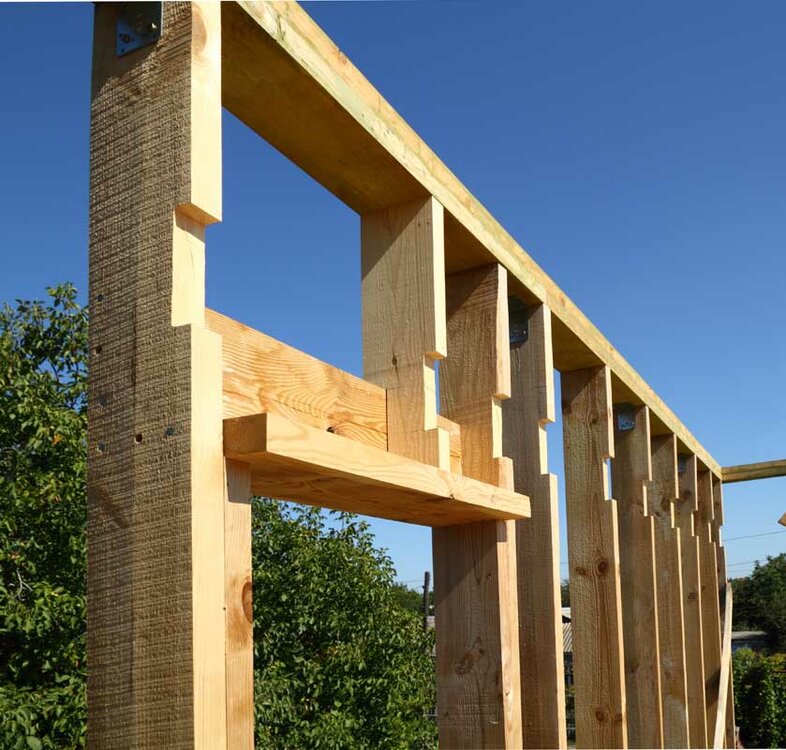

sov1178 Опубліковано: 10 травня 2015 Поділитись Опубліковано: 10 травня 2015 как ставить аттиковые стены мансарды? Все зависит от того, как Вы планируете делать каркас. Первая картинка это в общем-то какое-то местное изобретение - в известных источниках такой каркас не делают. Есть два основных варианта построения каркаса: 1. Балун - когда стойки идут цельные от первого этажа до второго. 2. Платформа - это то, что у Вас на второй картинке. Наиболее распространено нынче строительство по платформе, т.к. конструкция получается намного более технологичная, требует более короткого пиломатериала (а значит меньше будет проблем с его геометрией). Я бы делал по платформе. можно ли во втором варианте сразу не зашивать пол второго этажа? не хотелось бы на этом этапе тратить на него время и деньги... В классическом варианте платформы наличие чернового пола до возведения второго этажа как раз и дает основные преимущества. На самом деле это очень удобно - можно комфортно перемещаться и работать на втором этаже, это безопаснее, не нужны леса, а главное есть место для сборки стен второго этажа (Вы же будете собирать их лежа, а потом поднимать). Единственными проблемами является возможное намокание чернового пола и некоторое неудобство установки ваты в перекрытие (для звукоизоляции) - это придется делать снизу (хотя здесь тоже есть варианты). 1 Посилання на коментар Поділитися на інших сайтах More sharing options...
namisha Опубліковано: 10 травня 2015 Автор Поділитись Опубліковано: 10 травня 2015 Спасибо за ответ! Балун - когда стойки идут цельные от первого этажа до второго. а как делается перекрытие? некоторое неудобство установки ваты в перекрытие (для звукоизоляции) - это придется делать снизу (хотя здесь тоже есть варианты) очень не хотелось бы это делать снизу... а еще думаю про песок, как звукоизолятор... хотя бы 5 см. его снизу точно никак не засыпать а если все же не зашивать сразу осб? или скажем так, зашить временно, но чтобы потом снять. в таком случае осб не должно пойти под стены второго этажа. можно стены второго этажа поставить сразу на лаги перекрытия? Добавлено через 1 минуту а самое большое спасибо за термины я теперь хоть поняла, что гуглить нужно ) Посилання на коментар Поділитися на інших сайтах More sharing options...
sov1178 Опубліковано: 10 травня 2015 Поділитись Опубліковано: 10 травня 2015 а как делается перекрытие? Приложил файл. На странице 40 эскизы разных вариантов по платформе, на 41А (лаги перпендикулярно стене), 41B (лаги параллельно стене) по балуну. У меня чердачное перекрытие так сделано, чтобы ваты больше влезло: а если все же не зашивать сразу осб? или скажем так, зашить временно, но чтобы потом снять. в таком случае осб не должно пойти под стены второго этажа. можно стены второго этажа поставить сразу на лаги перекрытия? На форумхаусе практиковались в основном такие варианты: 1. Сделать классическую платформу, но не клеить ОСБ к лагам (кроме периметра платформы). Перед укладкой ваты ОСП прорезалось вдоль стен и поднималось, потом укладывалось обратно. 2. Сразу вырезалась полоска ОСП по периметру и устанавливалась "основательно", остальное ОСП просто наживлялось, потом снималось. По идее это все нарушения технологии, но так точно делали. У меня ОСП в конструкции пола совсем нет, и стены стоят фактически на лагах. Но здесь есть нюансы - нужно обеспечить правильное распределение нагрузки от стоек на нижнюю обвязку и далее. И, нужно продумать крепление отделки стен. Т.к. если делать по классике и ставить стену на ОСП, то для крепления низа внутренней обшивки (например, листа ГКЛ) остается 50мм (или немного меньше, если доска строганная). А вот если поставить нижнюю обвязку на лаги, а потом положить черновой пол из ОСП, то места для крепления станет меньше на толщину ОСП (а толщина ОСП на полу обычно приличная - 20 и более мм), и крепить нижний край внутренней обшивки может быть неудобно, или даже невозможно - придется мудрить с блоками или делать двойную нижнюю обвязку. На счет песка в перекрытии не уверен, что это хорошая идея.GGFC 40-41.pdf Посилання на коментар Поділитися на інших сайтах More sharing options...
