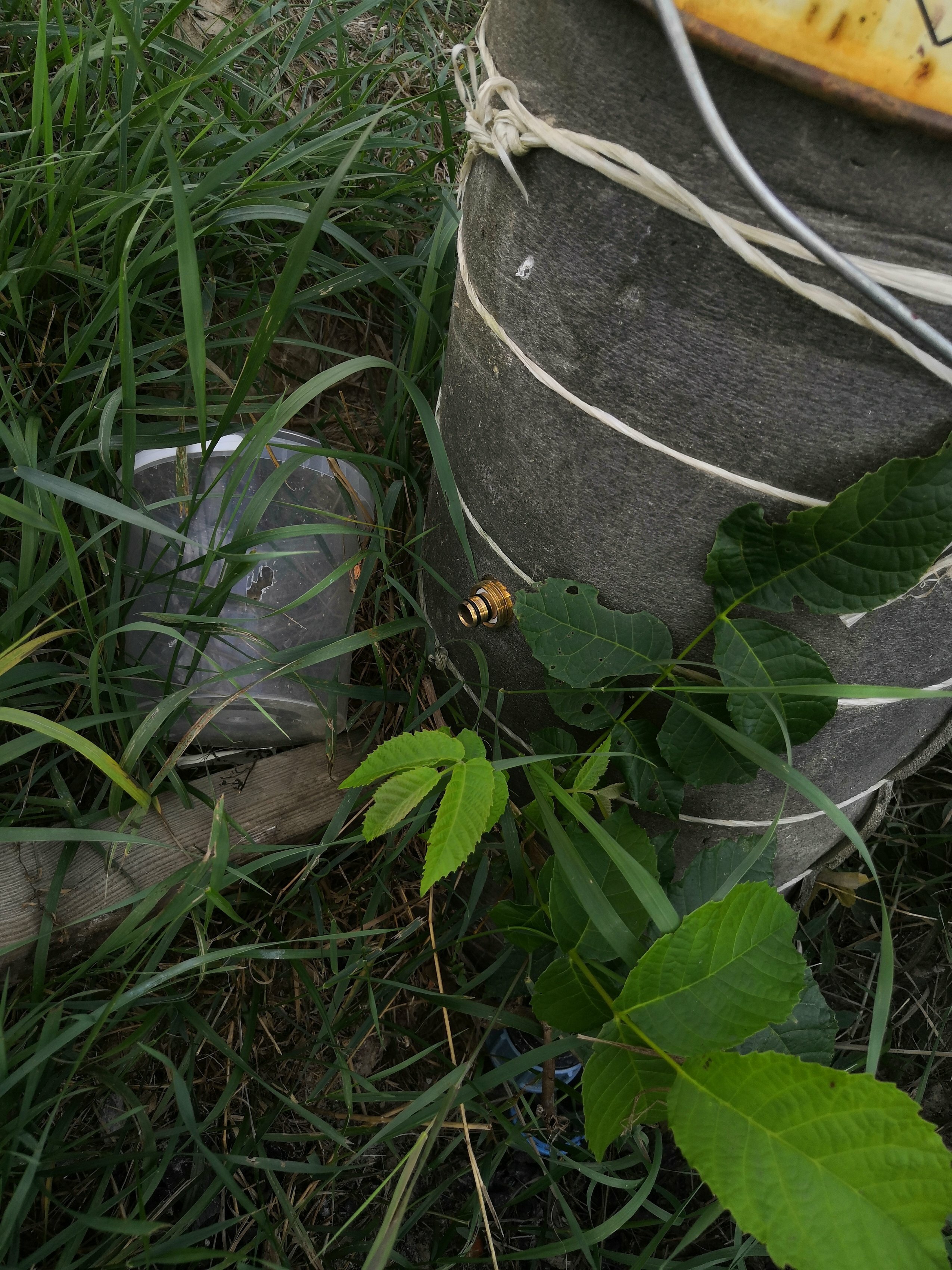

standov Опубліковано: 19 серпня 2021 Поділитись Опубліковано: 19 серпня 2021 В 26.07.2021 в 10:55, vladimir_vro сказал: температура на виході теплообмінника трохи зросла з 19.5 до 21.5. на примерно таких-же вводных - 18, ну только ГТО побольше. По конденсату активно лило пару самых жарких недель 1 Посилання на коментар Поділитися на інших сайтах More sharing options...

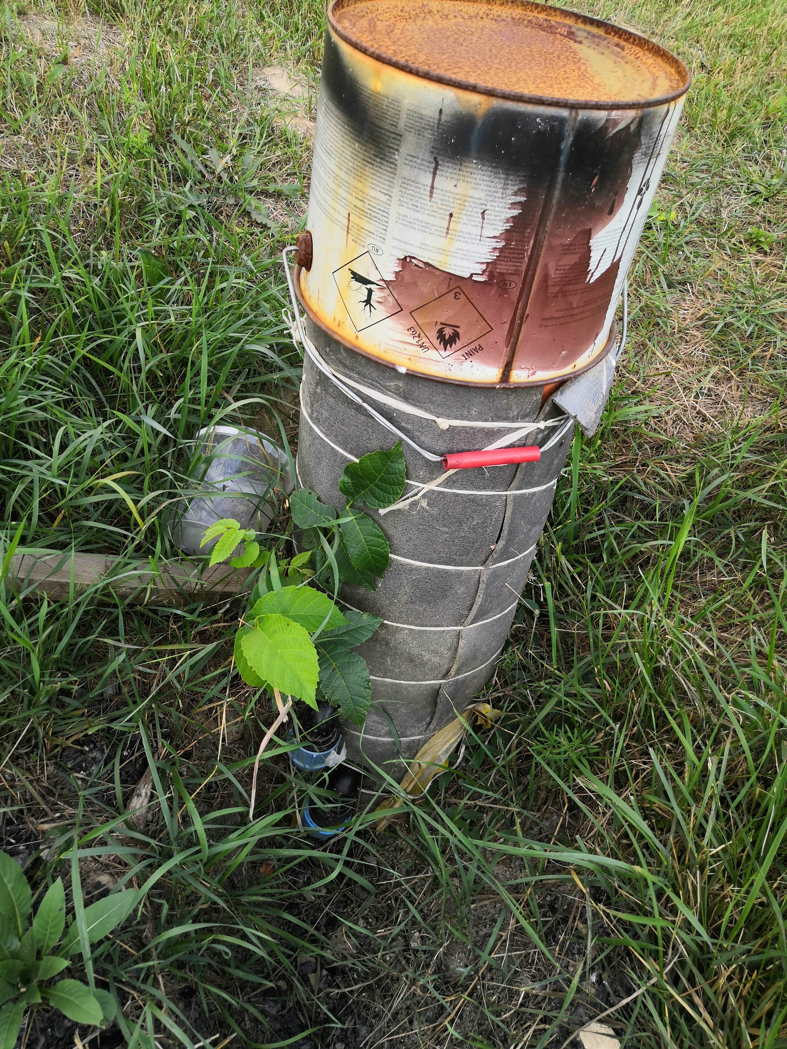

vladimir_vro Опубліковано: 23 серпня 2021 Поділитись Опубліковано: 23 серпня 2021 19.08.2021 в 15:26, standov сказав: на примерно таких-же вводных - 18, ну только ГТО побольше. По конденсату активно лило пару самых жарких недель а покажіть будь ласка як ви вхід в теплообмінник оформили. В мене зараз просто обрізок нержавійки 200мм стоїть і просто накритий саморобним аля фільтром носком. Посилання на коментар Поділитися на інших сайтах More sharing options...

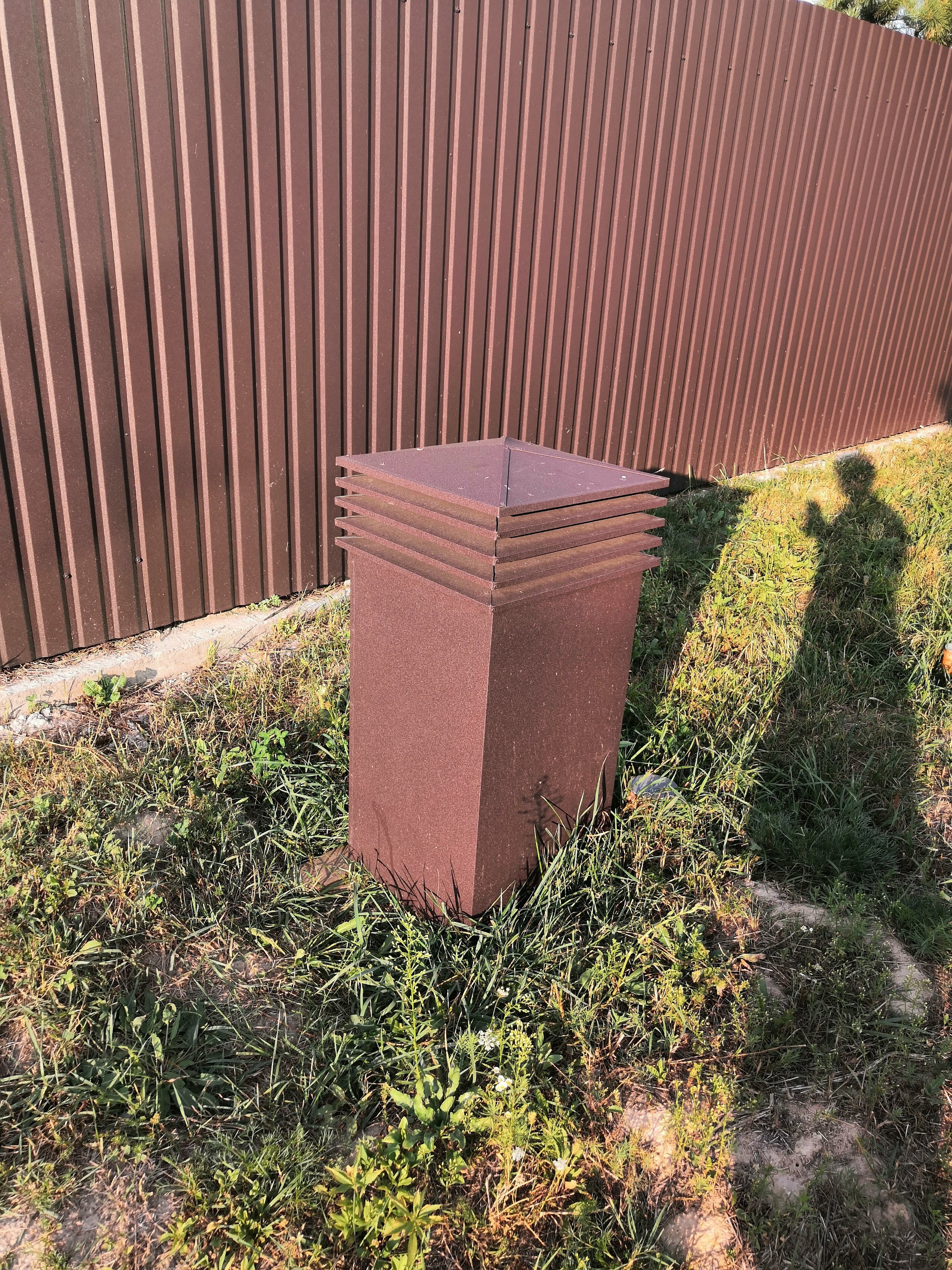

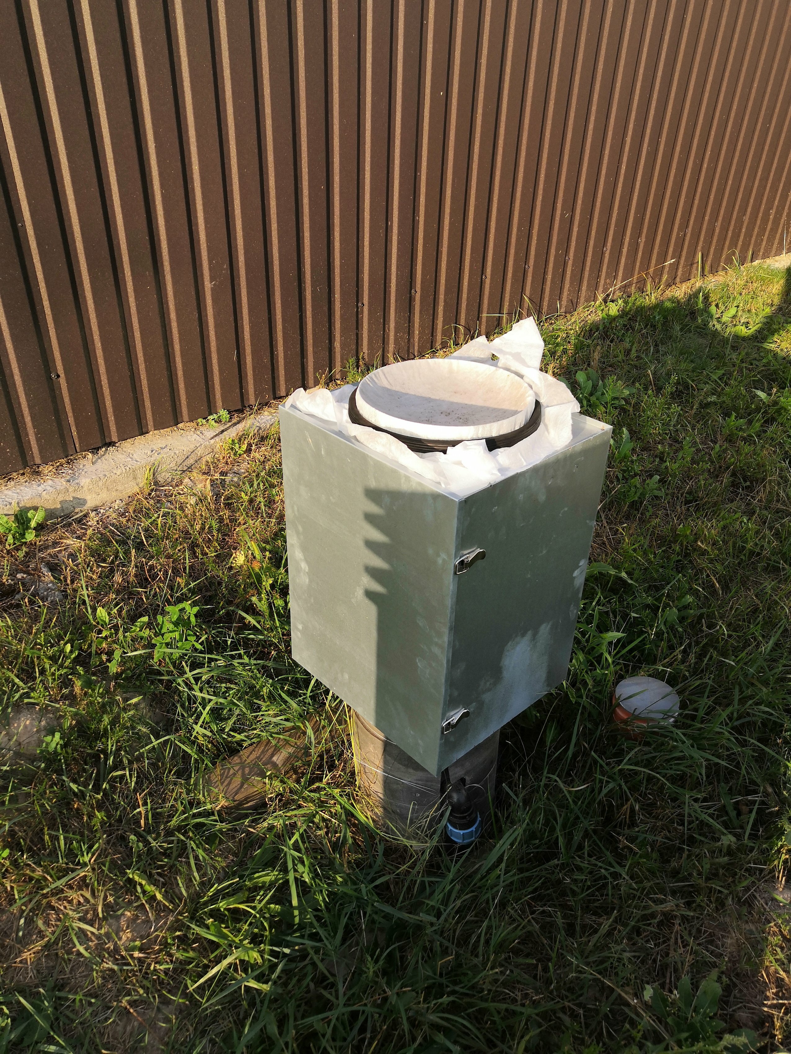

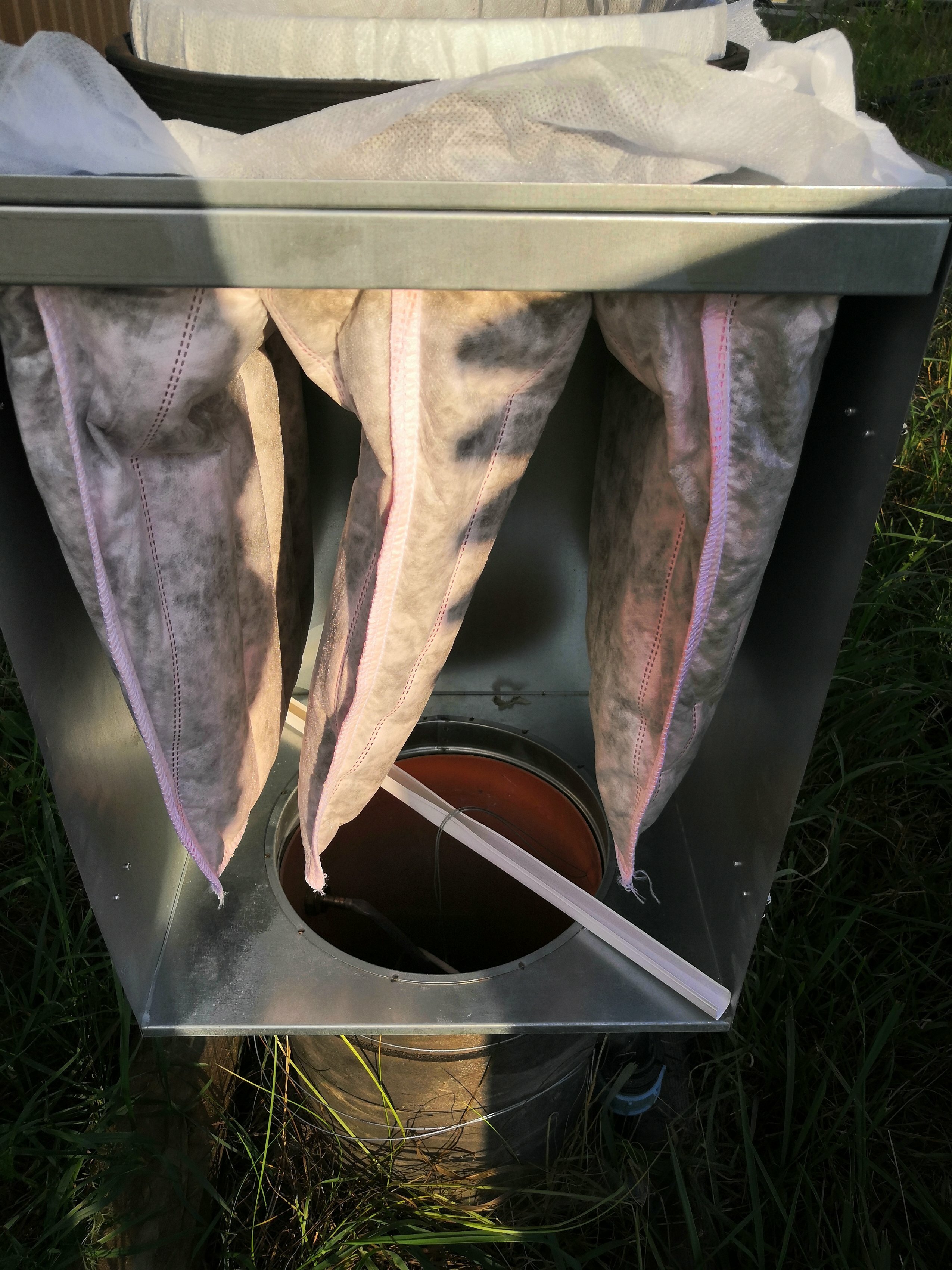

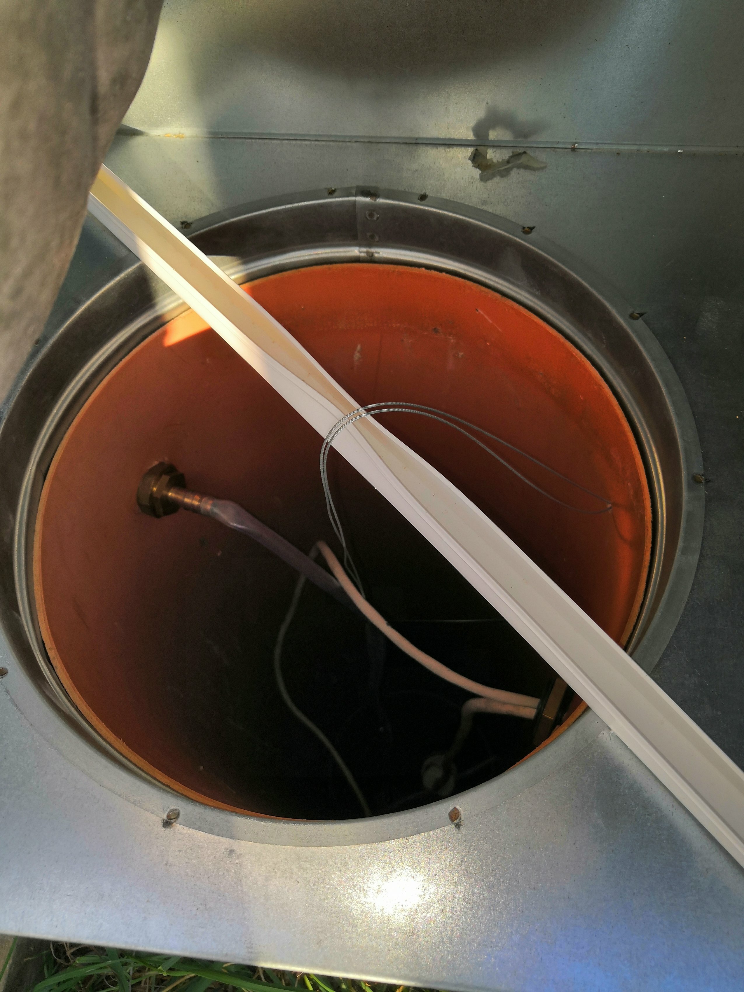

standov Опубліковано: 23 серпня 2021 Поділитись Опубліковано: 23 серпня 2021 3 часа назад, vladimir_vro сказал: а покажіть будь ласка як ви вхід в теплообмінник оформили. В мене зараз просто обрізок нержавійки 200мм стоїть і просто накритий саморобним аля фільтром носком. 250 труба рыжая, в нее вставлен кассетный фильтр 250, вход фильтра прикрыт "предфильтром" - кусок геотекстиля прижатый резинкой из этой самой 250й трубы. Сверху у односельчан заказал трубную накрывку по моим чертежам, смысл такой что она одевается сверху и висит на фильтре. Вместе ГТО идет ПНД труба где заходит 220 на насосики и витая пара на автоматику (по факту на сигнализацию насосиков). Есть еще второй заглушенный "вход" для прочистки и сбора конденсата, он никак пока не формлен. Внутри в обоих входах насосики от кондеев, выкачивают конденсат в пекло и выбрасывают прямо на траву 3 Посилання на коментар Поділитися на інших сайтах More sharing options...
MaxKo Опубліковано: 9 січня 2022 Поділитись Опубліковано: 9 січня 2022 В 23.08.2021 в 18:36, standov сказал: 250 труба рыжая, в нее вставлен кассетный фильтр 250, вход фильтра прикрыт "предфильтром" не слишком ли низко воздухозаборник? их рекомендуют делать не меньше 1.5м над землёй.. как на счёт радона в вашем регионе? Посилання на коментар Поділитися на інших сайтах More sharing options...
standov Опубліковано: 9 січня 2022 Поділитись Опубліковано: 9 січня 2022 1 час назад, MaxKo сказал: не слишком ли низко воздухозаборник? их рекомендуют делать не меньше 1.5м над землёй.. как на счёт радона в вашем регионе? На сколько я понимаю для Украины (по крайней мере окрестностей Киева) вопрос радона не актуален, по крайне мере те небольшие попытки вникнуть в вопрос наталкивались на мнение "в Киеве можно не беспокоиться", если у вас или ещё у кого, есть другая информация с удовольствием изучу Посилання на коментар Поділитися на інших сайтах More sharing options...
