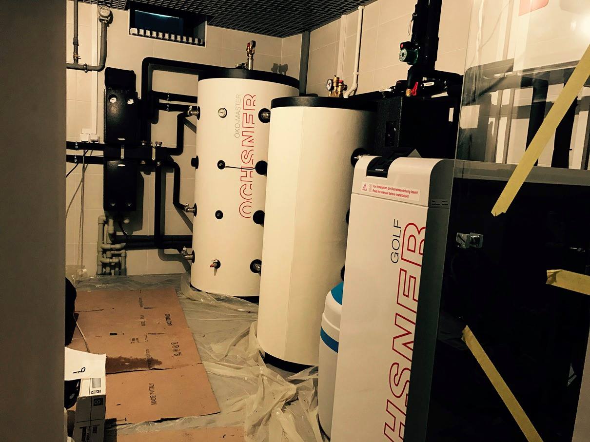

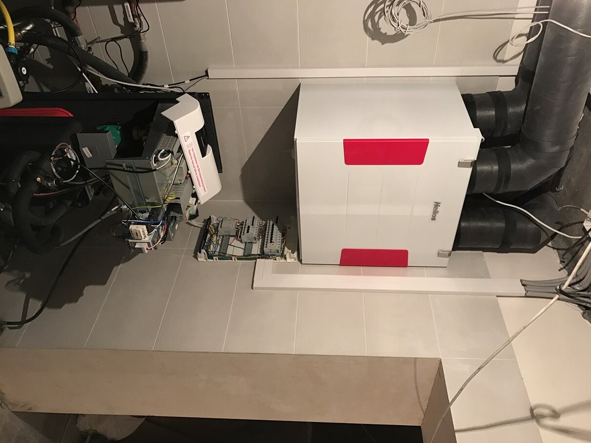

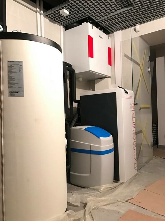

GeoTeplo Опубліковано: 18 травня 2017 Поділитись Опубліковано: 18 травня 2017 Да, только не воздушный, как обсуждают здесь, а жидкостный, т.е. охлаждать/нагревать теплоноситель под землей, а уже в доме через радиатор передавать холод/тепло приточному воздуху! Есть такое у некоторых производителей. Например HELIOS. Была задумка у заказчика установить такую приточку с бурением нескольких скважин и подачи теплоносителя на т\обменник для предподогрева/предохлаждения входящего воздуха с рекуперацией. Так почему бы не добавить в систему тогда и сам тепловой насос? Что и было успешно сделано. 1 Посилання на коментар Поділитися на інших сайтах More sharing options...
fim Опубліковано: 18 травня 2017 Поділитись Опубліковано: 18 травня 2017 Что и было успешно сделано. а геоконтура на вентиляцию и гтн отдельные? или все питается общей системой зондов? сколько метров зондов на какой объем м3 вентиляции? Посилання на коментар Поділитися на інших сайтах More sharing options...
GeoTeplo Опубліковано: 18 травня 2017 Поділитись Опубліковано: 18 травня 2017 а геоконтура на вентиляцию и гтн отдельные? или все питается общей системой зондов? сколько метров зондов на какой объем м3 вентиляции? Общая. И на ТН и на вентиляцию. Два т\обменника один предподогрев, второй - предохалаждение. Сделано таким образом, что в зимний период времени подогреваем входящий воздух. Летом охлаждаем т\обменник гликолем (пассивные охлаждение). 1 Посилання на коментар Поділитися на інших сайтах More sharing options...

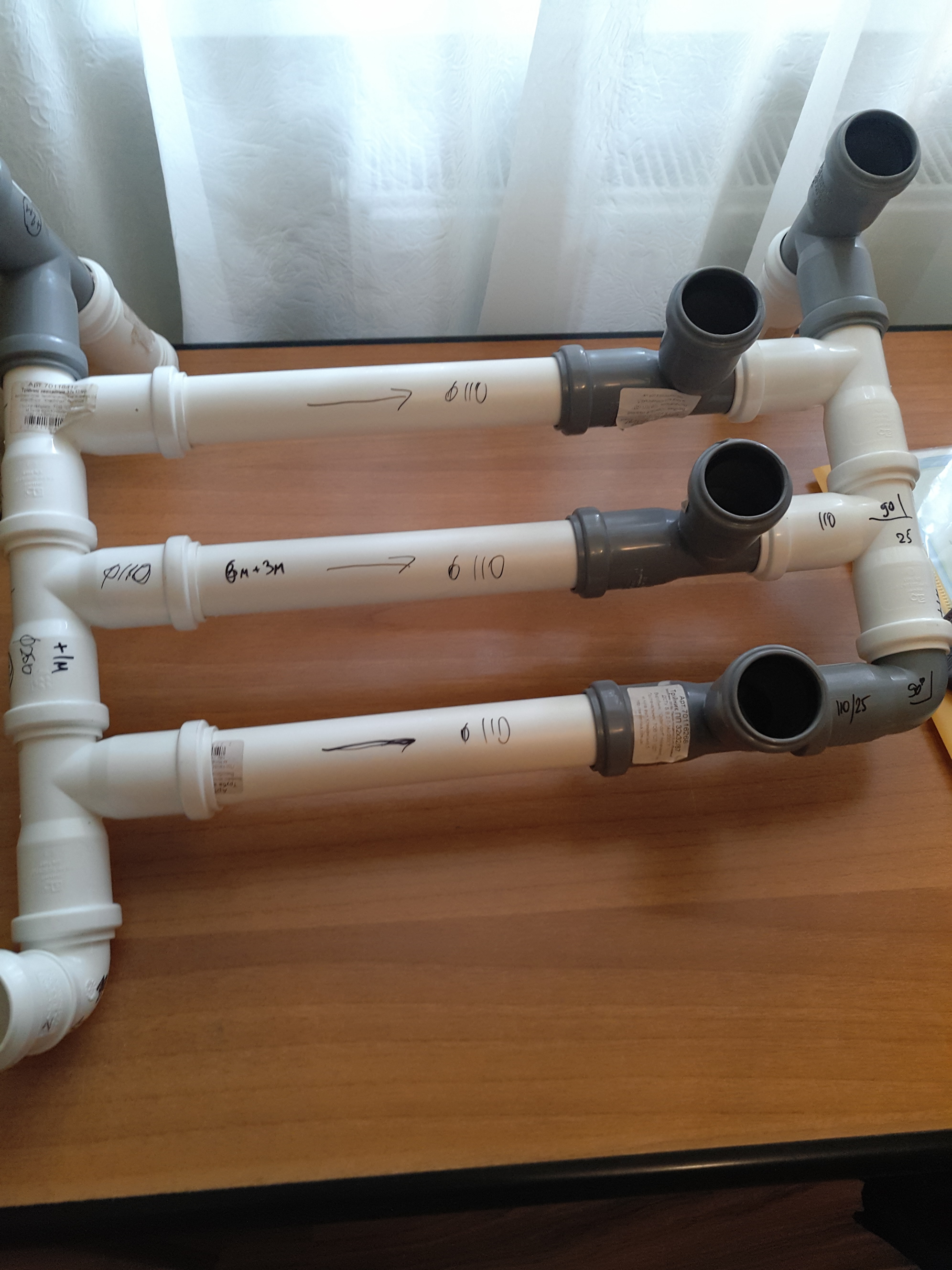

standov Опубліковано: 22 червня 2017 Поділитись Опубліковано: 22 червня 2017 Решено делать по схеме Тихельмана - два "коллектора" 250 трубы по 7-8 метров примерно, между ними 5 перемычек 110 трубой по 9-10 метров, на перемычках ревизионные люки под керхер, в концах коллекторов емкости под конденсат, из той-же 250 трубы. Прайс по материалам получается около 15тыс грн (вложение), натурный макет по которому я делал разбивку покомпонентную см фото ) (не ржать ))смета труба.pdf Посилання на коментар Поділитися на інших сайтах More sharing options...
