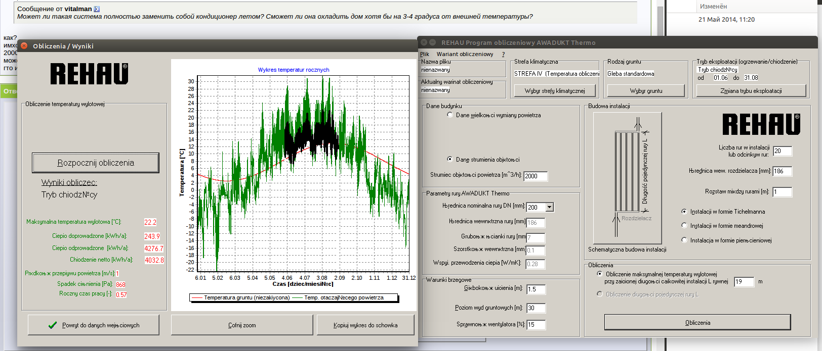

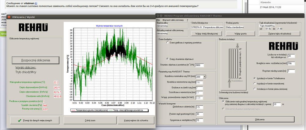

fim Опубліковано: 9 березня 2017 Поділитись Опубліковано: 9 березня 2017 Может ли такая система полностью заменить собой кондиционер летом? Сможет ли она охладить дом хотя бы на 3-4 градуса от внешней температуры? как? имхо если построить спец.гто для кондиционирования то 2000м3 и тихельман 20шт*30м (200мм), т.е. 600м может я и ошибаюсь, Dmode давно давал ссылку, считайте гто изначально для подогрева/охлаждения минимальной кратности воздухообмена дома, а кондиционирование... там другие цифры в разы выше и с автоматикой (поддержка комфорта/уставки) еще тот вопрос Посилання на коментар Поділитися на інших сайтах More sharing options...
SergGavrik Опубліковано: 10 березня 2017 Поділитись Опубліковано: 10 березня 2017 2000м3 и тихельман 20шт*30м (200мм), т.е. 600м Та ну.. Цифры очень уж завышены. Мне для дома если по правильному нужно 800 м3, а как показала зима при том количестве людей хватает на минимум 200 м3, то есть на порядок ниже... А для 200 м3, опять же для охлажения с 32 до 22, должно хватить моих 34 метров. Опять же в идеале 60 метров до которых я и хочу достроить.. Добавлено через 2 минуты гто изначально для подогрева/охлаждения минимальной кратности воздухообмена дома, а кондиционирование... там другие цифры в разы выше и с автоматикой (поддержка комфорта/уставки) еще тот вопрос А чем оно отличается ? Если достаточно снизить на 10-12 градусов наружную температуру ? 2 Посилання на коментар Поділитися на інших сайтах More sharing options...
vitalman Опубліковано: 10 березня 2017 Поділитись Опубліковано: 10 березня 2017 Соглашусь с SergGavrik. На моем доме кратность брали 0.5; это 500 м.куб. Думаю если систему летом поставить на круглосуточный режим, то стабильных 22 градуса летом можно будет получить (хотелось бы сперва узнать об этом из практики, конечно). У меня будет еще возможность подключить канальный фанкойл к системе вентиляции и дополнительно догревать/охлаждать воздух. Ну а по поводу чистки - быть готовым раз в 2 года чистить. Dmode выкладывал видео с реальным кейсом польского дома, это было убедительно. 1 Посилання на коментар Поділитися на інших сайтах More sharing options...
fim Опубліковано: 10 березня 2017 Поділитись Опубліковано: 10 березня 2017 Та ну.. Цифры очень уж завышены. Мне для дома если по правильному нужно 800 м3 800 для чего? вентиляции или кондиционирования дома? для вентиляции - много для кондиционирования - мало, напора не хватит а как показала зима при том количестве людей хватает на минимум 200 м3, то есть на порядок ниже... А для 200 м3, опять же для охлажения с 32 до 22, должно хватить моих 34 метров. Опять же в идеале 60 метров до которых я и хочу достроить.. сколько вам нужно отводить тепла в июля, августе? какие холодопотери? с учетом тепловыделений людей, быттехники, сторон света (инсоляции), етс? псчитайте можно здесь У меня будет еще возможность подключить канальный фанкойл к системе вентиляции и дополнительно догревать/охлаждать воздух. у меня есть канальный фанкойл от геополя гтн (напор маловт) и рекуператор 500м3 включал ночью, когда Тулицы была ниже Тдома в режиме байпасс... не хватает зы имхо гто может кондиционировать дом если дом пассивный R>10 кратность воздухообмена не более 0.3 длина увеличена в 3раза по отношению просто догрев/охлаждение вентиляции для обычного дома не пассивного кондиционирование гто... покажите плиз графики, логи чтобы я поверил 1 Посилання на коментар Поділитися на інших сайтах More sharing options...
SergGavrik Опубліковано: 10 березня 2017 Поділитись Опубліковано: 10 березня 2017 для вентиляции - много для кондиционирования - мало, напора не хватит Можно тупой вопрос ? А какая разница ? в этом случае ? Посилання на коментар Поділитися на інших сайтах More sharing options...
fim Опубліковано: 10 березня 2017 Поділитись Опубліковано: 10 березня 2017 Можно тупой вопрос ? А какая разница ? в этом случае ? какое к-во энергии необходимое для охлаждения 200м3 вентиляции, как в вашем случае? охлаждения/кондиционирования дома в целом(июль, август)? Посилання на коментар Поділитися на інших сайтах More sharing options...
SergGavrik Опубліковано: 10 березня 2017 Поділитись Опубліковано: 10 березня 2017 какое к-во энергии необходимое для охлаждения 200м3 вентиляции, как в вашем случае? охлаждения/кондиционирования дома в целом(июль, август)? Давайте так, зимой я получал нагрев воздуха в крайнем случае на 20 градусов. с среднем на 14-15 градусов. Если мы возьмем эффективность охлаждения в 80% от нагрева (не знаю почему, умные статьи так утверждают), то получим дельту среднюю в 11-12 градусов. Вот и получается что при +32 на улице, можно получить на выходе +22 при объеме 200 м3 в час. Если я буду подавать в дом круглосуточно +22 при этом удаляя то что там есть, то какая там будет температура ? p.s. У меня с охлаждением всего дома в пик прошлого лета справлялась одна 24-ка сплитовая Samsung. Самая проблема при этом - качество воздуха в замкнутом пространстве. После 4 часов требовалась вентиляция. В нашем случае мы подаем уже охлажденный свежий воздух. А вообще ,а же написал - лето покажет 2 Посилання на коментар Поділитися на інших сайтах More sharing options...
fim Опубліковано: 10 березня 2017 Поділитись Опубліковано: 10 березня 2017 Давайте так, зимой я получал нагрев воздуха в крайнем случае на 20 градусов. с среднем на 14-15 градусов. Если мы возьмем эффективность охлаждения в 80% от нагрева (не знаю почему, умные статьи так утверждают), то получим дельту среднюю в 11-12 градусов. Вот и получается что при +32 на улице, можно получить на выходе +22 при объеме 200 м3 в час. Если я буду подавать в дом круглосуточно +22 при этом удаляя то что там есть, то какая там будет температура ? p.s. У меня с охлаждением всего дома в пик прошлого лета справлялась одна 24-ка сплитовая Samsung. Самая проблема при этом - качество воздуха в замкнутом пространстве. После 4 часов требовалась вентиляция. В нашем случае мы подаем уже охлажденный свежий воздух. А вообще ,а же написал - лето покажет у 24-ки производительность по воздуху, 950 м3/ч - это раз, и сравните/посмотрите на среднюю (логарифмическую) разницу температур и напор и поймете о чем я имхо вам и 12-ки хватило бы, если нет нужно утепляться еще раз 24-ка производительность по воздуху, 950 м3/ч, мощность охлаждения 7000Вт возьмем фанкойл на воде с той же производительностью по воздуху даст 4кВт холода, а на гликоле с геополя 2кВт и т.д. до гто Посилання на коментар Поділитися на інших сайтах More sharing options...

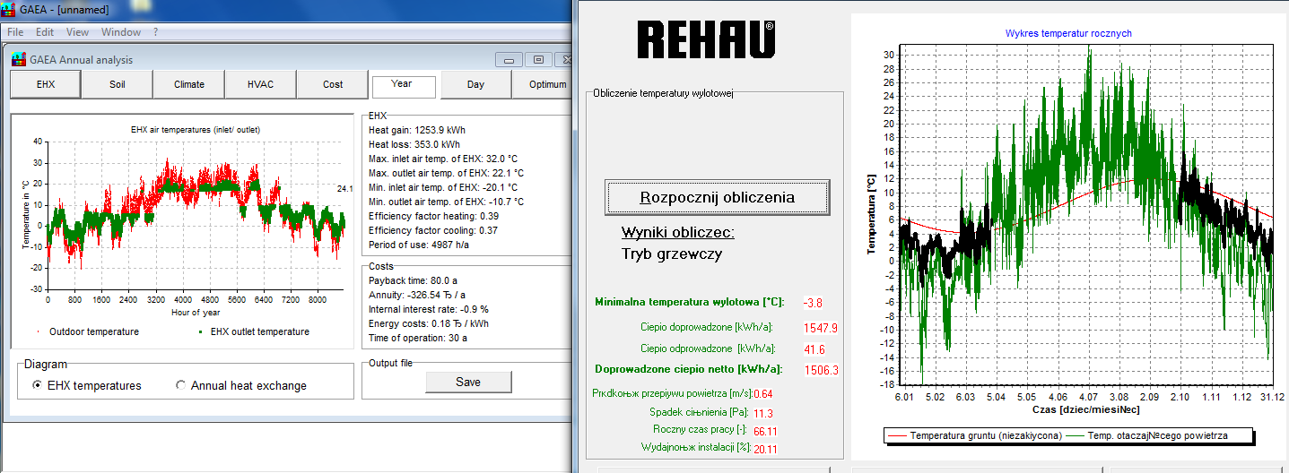

laguner Опубліковано: 31 березня 2017 Поділитись Опубліковано: 31 березня 2017 Приветствую! Подскажите, можно ли (имеет ли смысл) делать ГТ, если почва желто-серый песок? И какое принципиальное отличие песчаного грунта от других, в проекции свойств, необходимых для ГТ? Температура промерзания 1,1м, грунтовых вод - 3,3м Спасибо! Посилання на коментар Поділитися на інших сайтах More sharing options...
SergGavrik Опубліковано: 1 квітня 2017 Поділитись Опубліковано: 1 квітня 2017 Подскажите, можно ли (имеет ли смысл) делать ГТ, если почва желто-серый песок? Смысл есть всегда, вопрос в эффективности. Надо смотреть свойства грунта. В программе от рехау если я не ошибаюсь был учет именно грунтов в прочих параметрах. Посилання на коментар Поділитися на інших сайтах More sharing options...
laguner Опубліковано: 4 квітня 2017 Поділитись Опубліковано: 4 квітня 2017 А кто то сравнивал моделирование в программах, с реальной эксплуатацией? У меня, при одинаковых вводных, программы дают значительное расхождение в результате. а если реальная температура на выходе будет еще ниже, то вся затея не имеет смысла (4 параллельные трубы по 30м). Посилання на коментар Поділитися на інших сайтах More sharing options...
