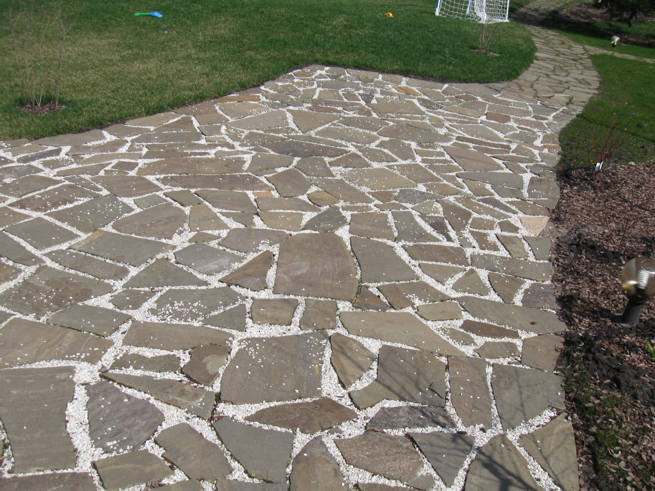

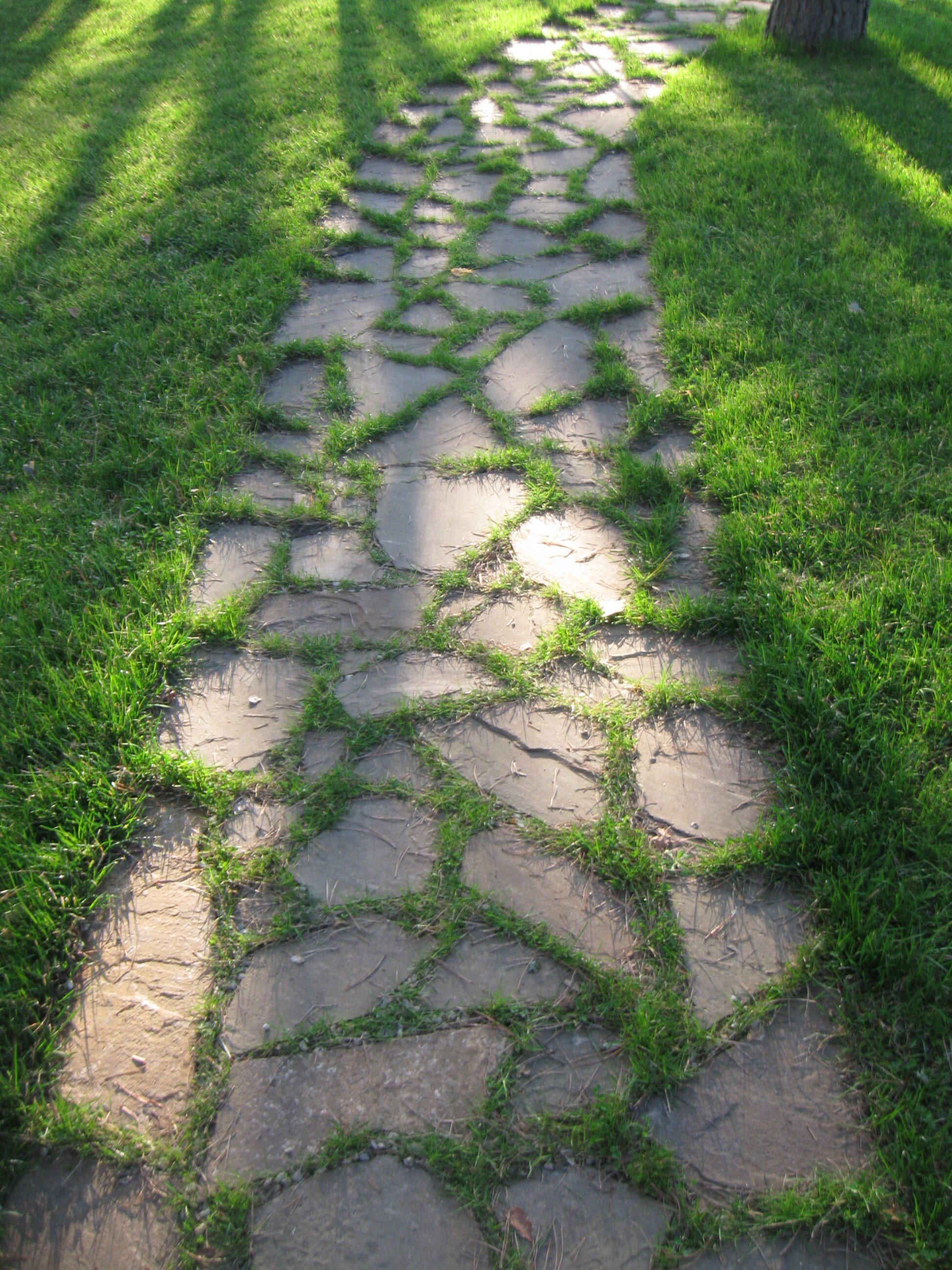

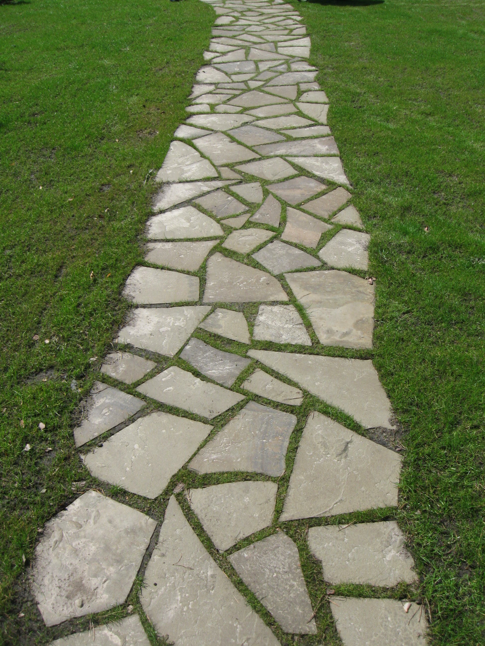

Каммень Опубліковано: 15 квітня 2012 Поділитись Опубліковано: 15 квітня 2012 могу выложить фотографии дорожек из песчаника положенного на песок в швах трава и есть дорожки в швах мраморная крошка 3 Посилання на коментар Поділитися на інших сайтах More sharing options...
Игорь&Ира Опубліковано: 15 квітня 2012 Поділитись Опубліковано: 15 квітня 2012 могу выложить фотографии дорожек из песчаника положенного на песок в швах трава и есть дорожки в швах мраморная крошка С травой лучше смотрится. Уважаемый! Может Вы знаете. Стоит ли искать "районированный" песчаник? А то на форуме прозвучала мысль, что Луганский или Крымский песчаник в Киевском регионе долго не проживёт. Какая технология укладки песчаника на песок? Посилання на коментар Поділитися на інших сайтах More sharing options...
boss_maxx Опубліковано: 15 квітня 2012 Поділитись Опубліковано: 15 квітня 2012 Видео работ ! Посилання на коментар Поділитися на інших сайтах More sharing options...
Каммень Опубліковано: 15 квітня 2012 Поділитись Опубліковано: 15 квітня 2012 Видео работ ! смотрел честно говоря откровенная халтура Добавлено через 3 минуты районированый песчаник это миф, берите луганский он самый лучший и твердый .технология уже описывалась выше,вкратце снимаем чернозем 20-25 см ,щебень 10 см ,геотекстиль на него песок 10 см, сверху кладем камень ,в швы песок ,промываем водой ,потом в швы землю 5 Посилання на коментар Поділитися на інших сайтах More sharing options...

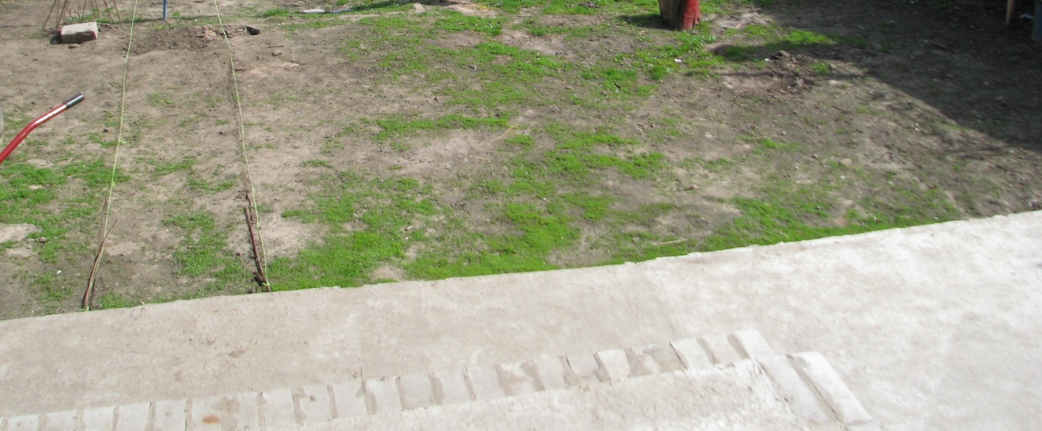

Юлия Днепр Опубліковано: 16 квітня 2012 Поділитись Опубліковано: 16 квітня 2012 Хорошая темка! Лежит уже год песчаник и не могла придумать куда его применить..Пойду сегодня пробовать сделать такую дорожку Только вопросик..Сколько же земли снимать? Посилання на коментар Поділитися на інших сайтах More sharing options...
Каммень Опубліковано: 16 квітня 2012 Поділитись Опубліковано: 16 квітня 2012 20 см земли желательно Посилання на коментар Поділитися на інших сайтах More sharing options...
Юлия Днепр Опубліковано: 16 квітня 2012 Поділитись Опубліковано: 16 квітня 2012 А зачем так много? Сегодня начала снимать землю,но остановилась..У меня участок на склоне, и наверное правильнее будет привезти земли чтобы поднять до уровня бетонной площадки перед домом.Как тогда быть? Отложить дорожку на следующий год?Или же ставить бордюр и поднимать на 15-20 см и затем насыпать землю? вот фото,чтобы было понятнее Посилання на коментар Поділитися на інших сайтах More sharing options...
