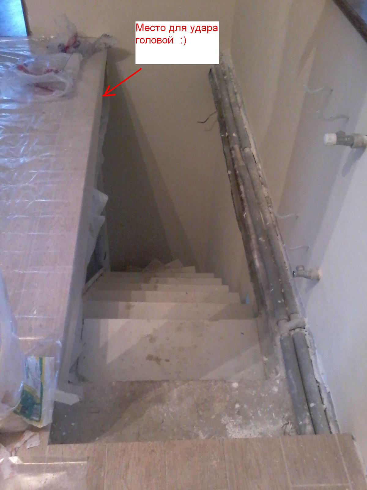

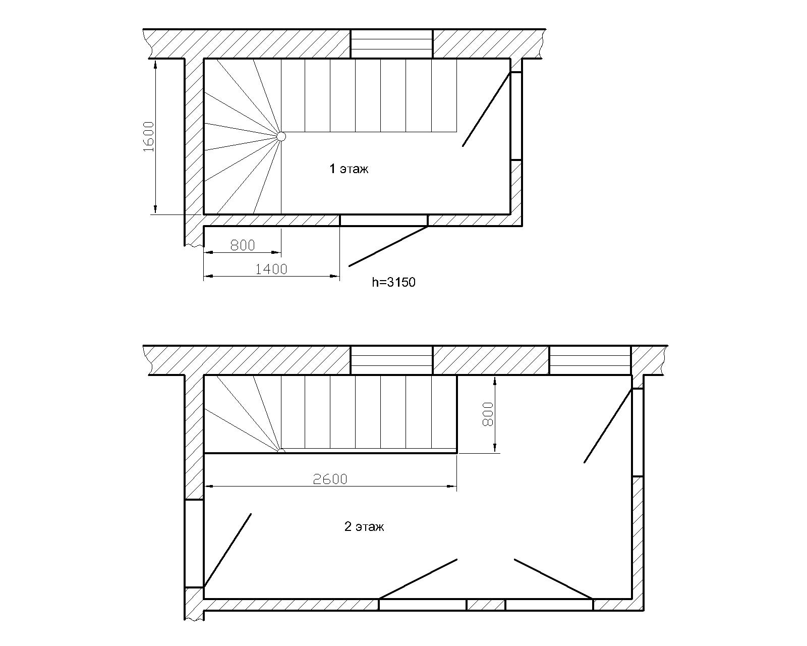

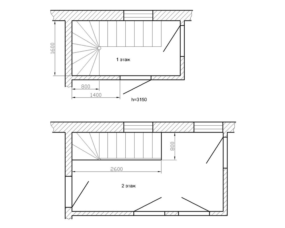

kosyak_alenj Опубліковано: 12 листопада 2014 Поділитись Опубліковано: 12 листопада 2014 Нужна лестница. Дом под Киевом. Места очень мало! Сейчас есть существующая, проблемная, металлическая лестница. 9 винтовых ступеней переходят в 7 маршевых. Лестница "хлипкая", при ходьбе гудит и гуляет. Крепление ступеней постоянно нужно подваривать - отрывает. Cтупени на разной высоте и не в горизонте. При подъеме/спуске есть "место для удара головой" Фото сделаю позже. Хочу заменить. Эскиз с размерами существующей во вложении. Можно предложить открытую лестницу. Стиль - ближе к кантри. Материал лестницы - дуб/ясень. Цвет темный орех/каштан. Перила неширокие, что-бы не зауживать проем (возможно по стенам). Стены - газоблок, отделка от пола до потолка уже есть - декоративная штукатурка. Потолок 1-го этажа и проем не зашиты. Вопросы и ориентировочную цену сюда, в ЛС или e-mail. Рекомендации приветствуются. Константин Посилання на коментар Поділитися на інших сайтах More sharing options...

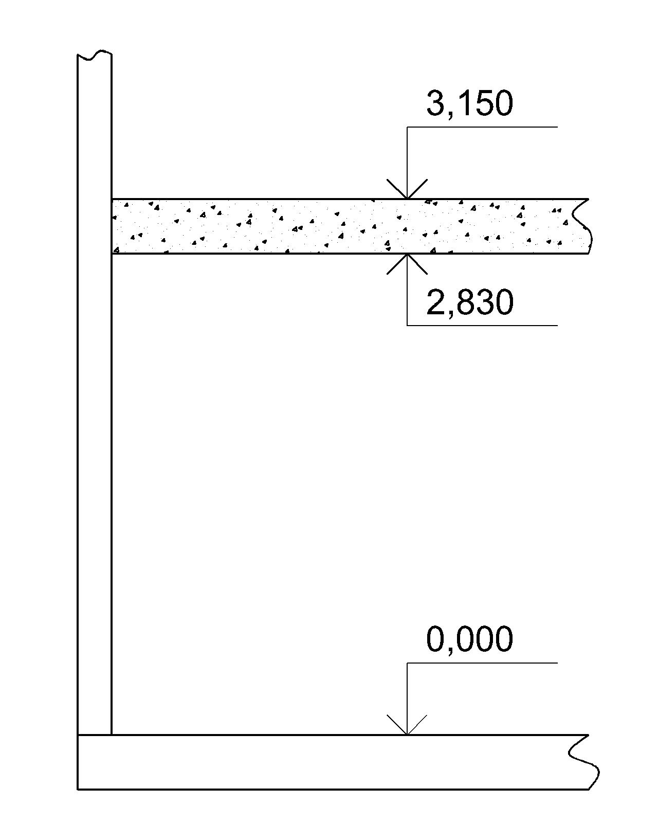

dorado_2820 Опубліковано: 13 листопада 2014 Поділитись Опубліковано: 13 листопада 2014 Нужна лестница. Дом под Киевом. Места очень мало! Сейчас есть существующая, проблемная, металлическая лестница. 9 винтовых ступеней переходят в 7 маршевых. Лестница "хлипкая", при ходьбе гудит и гуляет. Крепление ступеней постоянно нужно подваривать - отрывает. Cтупени на разной высоте и не в горизонте. При подъеме/спуске есть "место для удара головой" Фото сделаю позже. Хочу заменить. Эскиз с размерами существующей во вложении. Можно предложить открытую лестницу. Стиль - ближе к кантри. Материал лестницы - дуб/ясень. Цвет темный орех/каштан. Перила неширокие, что-бы не зауживать проем (возможно по стенам). Стены - газоблок, отделка от пола до потолка уже есть - декоративная штукатурка. Потолок 1-го этажа и проем не зашиты. Вопросы и ориентировочную цену сюда, в ЛС или e-mail. Рекомендации приветствуются. Константин Какая толщина перекрытия? Посилання на коментар Поділитися на інших сайтах More sharing options...

kosyak_alenj Опубліковано: 13 листопада 2014 Автор Поділитись Опубліковано: 13 листопада 2014 Какая толщина перекрытия? 320мм + подшив потолка по минимуму Посилання на коментар Поділитися на інших сайтах More sharing options...

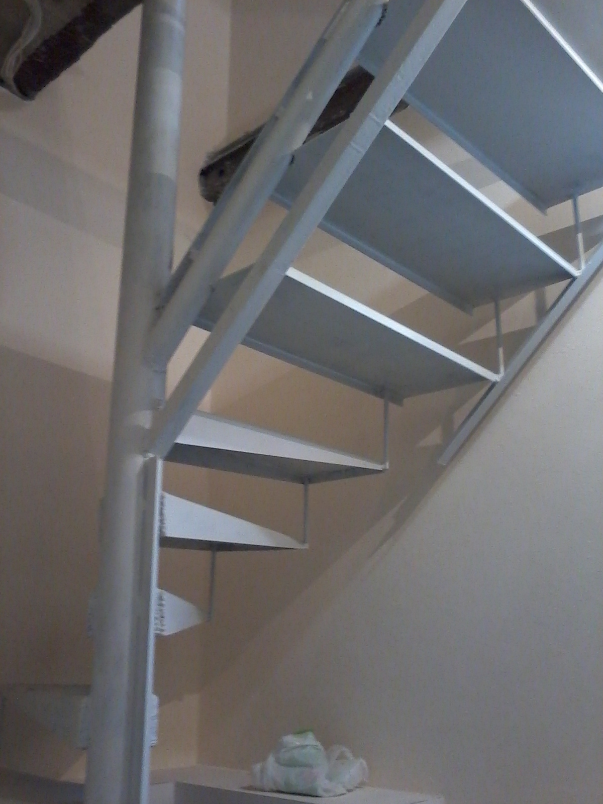

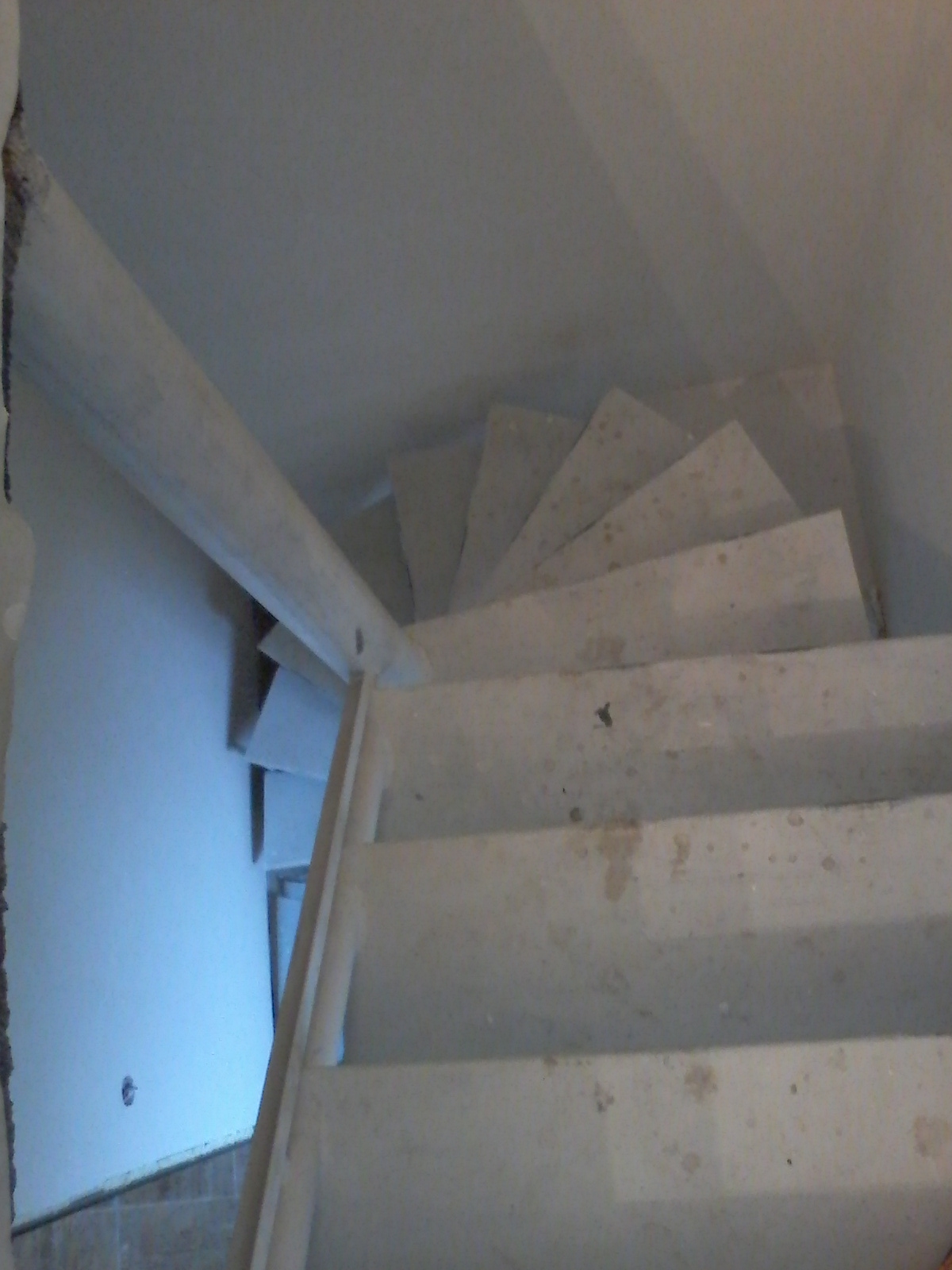

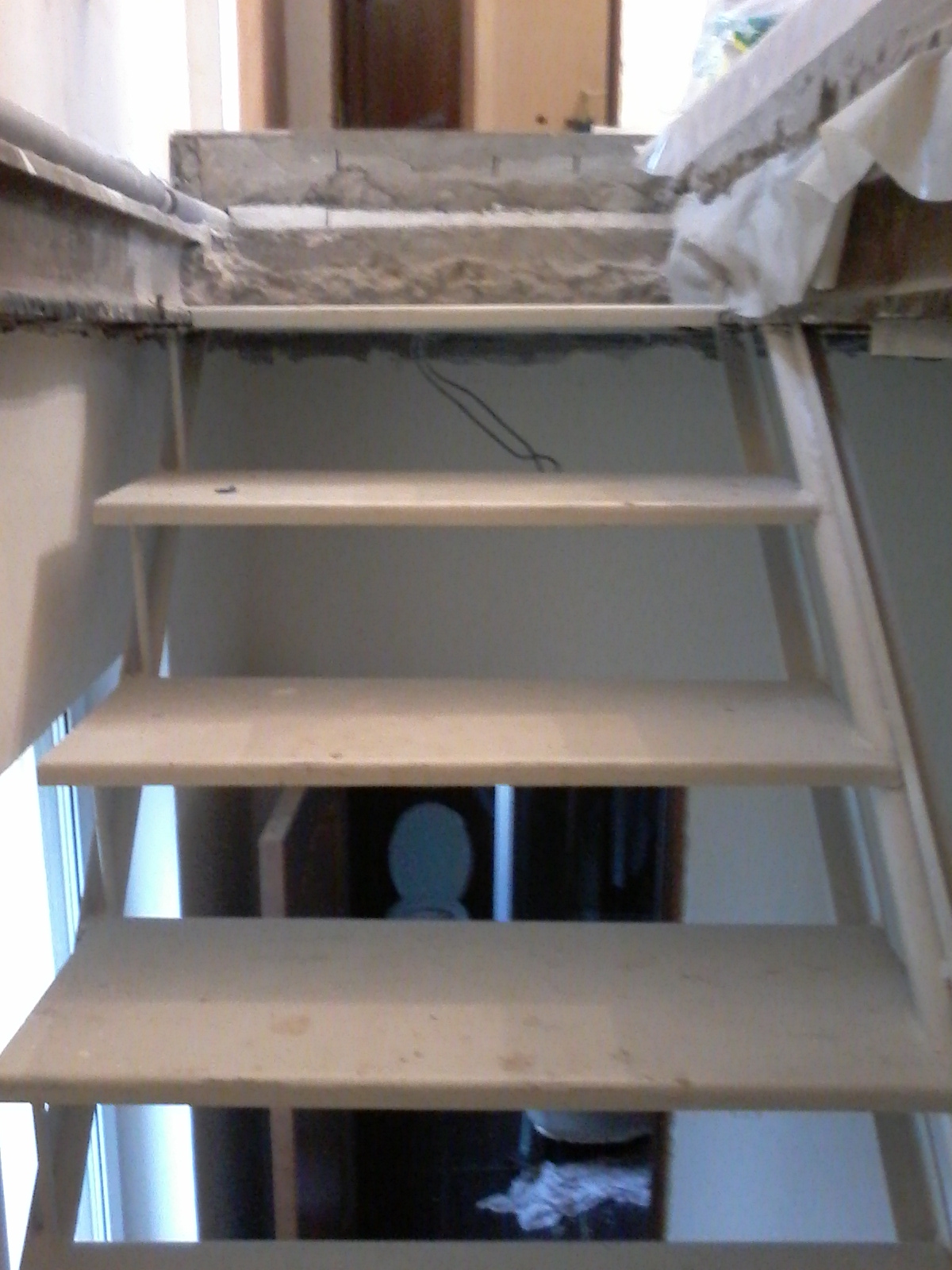

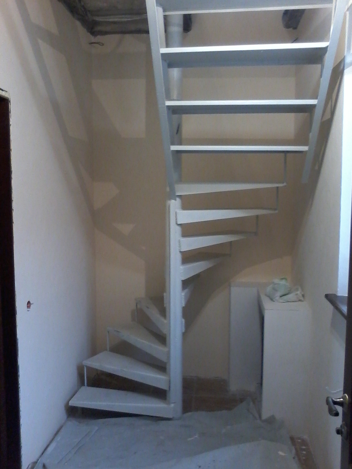

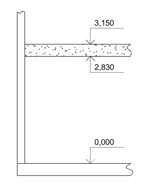

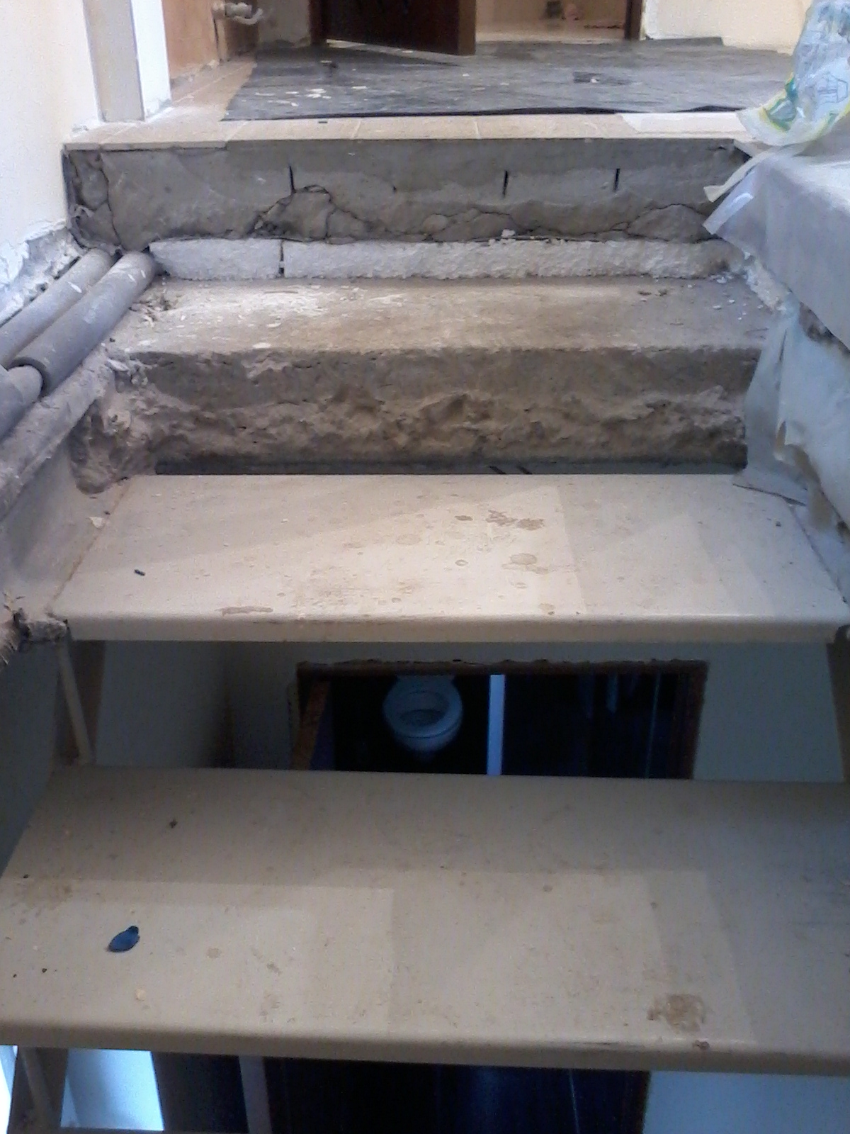

kosyak_alenj Опубліковано: 14 листопада 2014 Автор Поділитись Опубліковано: 14 листопада 2014 Фото существующей лестницы + разрез. Посилання на коментар Поділитися на інших сайтах More sharing options...
rul.32 Опубліковано: 15 листопада 2014 Поділитись Опубліковано: 15 листопада 2014 Каркас жесть и его нужно срезать(тем более стиль кантри)Сделать деревянную,поворотную с пятью забежными ступенями с углом 45 градусов,к сожалению с Вашими параметрами меньше не получится. Посилання на коментар Поділитися на інших сайтах More sharing options...

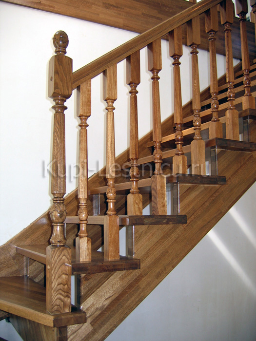

kosyak_alenj Опубліковано: 16 листопада 2014 Автор Поділитись Опубліковано: 16 листопада 2014 Каркас жесть и его нужно срезать Таки да. Так, собственно говоря и собираюсь делать. Руслан, сколько +- в вашем исполнении будет стоить в дубе/ясени. Что-то по типу, как на фото. Демонтаж - мой. Можно в личку. Посилання на коментар Поділитися на інших сайтах More sharing options...
