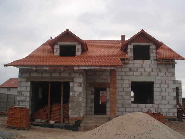

Павлухан Опубліковано: 18 вересня 2008 Поділитись Опубліковано: 18 вересня 2008 мне керамика обошлась 123 грн м2 ( с доставкой -разгрузкой) работа 30 баксов , крыша 210 метров,научусь вставлять фото -покажу:D Посилання на коментар Поділитися на інших сайтах More sharing options...

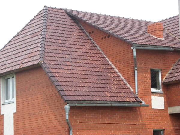

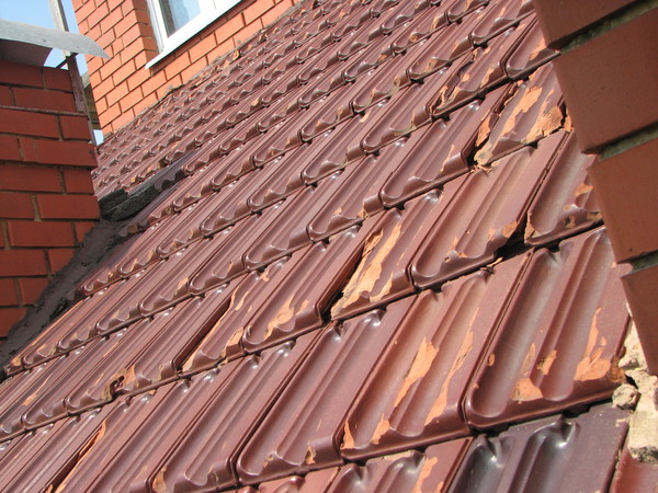

voffka75 Опубліковано: 19 вересня 2008 Поділитись Опубліковано: 19 вересня 2008 это цена за все черепица сербская. интересное мнение прочитал на ИВД форуме forum.ivd.ru/index.php?showtopic=36377&st=70 Черепица вроде как из Италии, по словам хозяев. Крыли за три года до фотографирования Дело в том, что везут черепицу из Италии, Испании и т.п., но этот материал не расчитан на наши морозы...и результат налицо. Нельзя натуральную черепицу покупать в Италии или Испании, у них керамический заводик в каждой деревне. Это не качество. С нормальной немецкой черепицей и Подмосковье никаких проблем не бывает. конечно Сербия не Италия и не Испания, но сам подход везти керамики из южных стран... Посилання на коментар Поділитися на інших сайтах More sharing options...
Viks Опубліковано: 19 вересня 2008 Поділитись Опубліковано: 19 вересня 2008 это цена за все черепица сербская. не поленился нашел поставщика в мукачево, не побоялся перечислил ему деньги ну и сам нашел машину Вы её уже уложили? Фотки пжлста в студию... Посилання на коментар Поділитися на інших сайтах More sharing options...

Павлухан Опубліковано: 19 вересня 2008 Поділитись Опубліковано: 19 вересня 2008 интересное мнение прочитал на ИВД форуме forum.ivd.ru/index.php?showtopic=36377&st=70 нечно Сербия не Италия и не Испания, но сам подход везти керамики из южных стран... тему на ивд читал, неубедительно....в качестве примеры вывесили ( в основном)фото домов которым лет под 60 , что будет с металочерепицей и битумкой через 60 лет нам никто не скажет берите черепицу от нормального производителя и спите спокойно. 5 дней идут дожди , в мансарде -тишина Посилання на коментар Поділитися на інших сайтах More sharing options...

voffka75 Опубліковано: 22 вересня 2008 Поділитись Опубліковано: 22 вересня 2008 тему на ивд читал, неубедительно.... Я не имел ввиду всю ветку, там действительно есть предвзятость. Мне показалась интересной мысль на счет черепицы которую завозят самостоятельно из южных стран Италия, Испания, (может Сербия, Хорватия). О том, что там развито массовое кустарное производство черепицы, чуть ли не в домашних условиях. И если в этих странах такая черепица нормально работает, то у нас могут быть проблемы (см. фото нового дома, который я скачал с форума ИВД) Вот к примеру здесь на форуме один чел писал что он хочет привезти португальскую черепицу, очень ему окраска понравилась. www.stroimdom.com.ua/forum/showthread.php?t=9141 Посилання на коментар Поділитися на інших сайтах More sharing options...
Павлухан Опубліковано: 22 вересня 2008 Поділитись Опубліковано: 22 вересня 2008 я брал черепицу крупного производителя www.nexe.hr сертификат мне дилер прислал. у товарища aaronbuni черепица этого производителя спокойно перезимовала Посилання на коментар Поділитися на інших сайтах More sharing options...
Evgent Опубліковано: 22 вересня 2008 Поділитись Опубліковано: 22 вересня 2008 я брал черепицу крупного производителя www.nexe.hr сертификат мне дилер прислал. у товарища aaronbuni черепица этого производителя спокойно перезимовала В сертификате какая морозостойкость указана? Гарантию завод на сколько лет дает? Посилання на коментар Поділитися на інших сайтах More sharing options...
