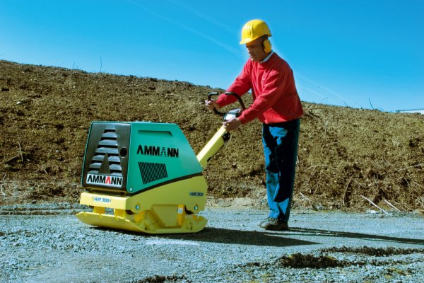

Реверсивные виброплиты среднего веса (от 120 до 350-400 кг) подходят уже для более серьезных объемов работ, причем области применения таких машин примерно аналогичны легким плитам. Основное конструктивное отличие - применение двухвальных вибраторов, за счет особенностей которых виброплита может перемещаться не только вперед, но и назад, что немаловажно для их веса. Такие плиты уже не выпускают производители "любительских", "одноразовых" аппаратов. Этот факт можно использовать и при выборе легких виброплит, чтобы оценить качество изделий той или иной марки.
Тяжелые виброплиты (400-800 кг) используются при прокладке трубопроводов и коммуникаций, в дорожном строительстве при необходимости выполнения большого объема работ по уплотнению любых, даже самых тяжелых типов грунта. Глубина уплотнения такими машинами доходит до 1 метра! В конструкции используются надежные и неприхотливые гидравлические приводы управления и вибрации, что обеспечивает большую мощность и долговечность. Поэтому такие модели производят только компании, специализирующиеся на разработке и производстве виброоборудования. Например фирмы Ammann, Dynapac и некоторые другие производят и асфальтовые и грунтовые катки, вес которых достигает 25 тонн, а все типы виброплит у таких производителей попадают в категорию "легкая уплотнительная техника". Понятно, что эти марки попадают в "премиум-сегмент" рынка виброплит.
