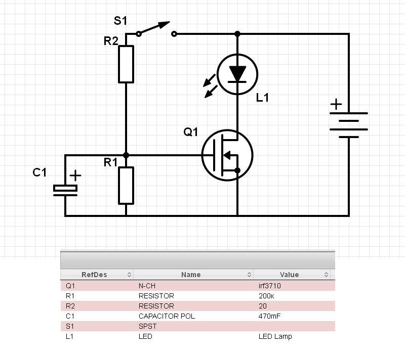

laz Опубліковано: 8 листопада 2014 Поділитись Опубліковано: 8 листопада 2014 Искал себе выключатель с таймером. Так чтоб нажал - горит пару минут, потом гаснет. Необходимость возникла в связи с тем, что в гараже отсутствует подключение к электрораспределительной сети, а освещение реализовано от аккумулятора. Заряжаю его раз в год-два, однако если забыть выключить свет аккумулятор "убивается". А поскольку свет не яркий - забыть днём нетрудно. В предыдущем гараже использовал таймер от стиральной машинки, советской. А сейчас у меня такого не было, поэтому обратился за советом на форумВ гараж нужен выключатель таймер. Единственный предложенный вариант не подошёл по причине высокого тока в режиме ожидания(30ма). Мой аккумулятор он посадил бы за пару суток. Спаял простую схему из четырёх деталей на общую сумму до 10 грн. При указанных параметрах лампа светится 2 минуты после одиночного нажатия. С другими номиналами реально довести время свечения до нескольких часов. С помощью онлайн-калькулятора можно предварительно подобрать номиналы под заданную задержку.planetcalc.ru/1980/ Плавное гашение как бонус. Светодиодные лампы купил у форумчанина по 25грн/штука.(210лм/2,7вт)После оказалось, что в соседней теме он их продаёт по 20 грн.(Ну это если кто захочет купить) продаю светодиодные лампы Полевой транзистор IRF3710Z (7грн.)использовал исключительно по причине его наличия, наверное можно подобрать и дешевле. Потребление схемы в режиме ожидания не превышает 20мка, то есть 1 А/ч расходуется приблизительно за 5,5 лет. Выключатели обычные, без фиксации, как на дверной звонок. Детали схемы легко помещаются в свободном месте выключателя. В случае реализации освещения лестницы выключателей можно ставить сколь угодно много, подключение параллельное. 5 Посилання на коментар Поділитися на інших сайтах More sharing options...
Seva1964 Опубліковано: 9 листопада 2014 Поділитись Опубліковано: 9 листопада 2014 Плавное гашение как бонус. --- Если драйвер LED позволяет такой режим работы (растянутое во времени открывание/закрывание затвора полевого транзистора), получится бонус. Как в вашем случае, когда в качестве такого драйвера используется резистор для КПД преобразования до 75%. Если таким образом попытаться включить/выключить импульсный драйвер LDD-H для КПД больше 90%, он испустит дух. 1 Посилання на коментар Поділитися на інших сайтах More sharing options...
laz Опубліковано: 9 листопада 2014 Автор Поділитись Опубліковано: 9 листопада 2014 --- Если драйвер LED позволяет такой режим работы (растянутое во времени открывание/закрывание затвора полевого транзистора), получится бонус. Как в вашем случае, когда в качестве такого драйвера используется резистор для КПД преобразования до 75%. Если таким образом попытаться включить/выключить импульсный драйвер LDD-H для КПД больше 90%, он испустит дух. Да, это важно. При указанных номиналах включение не плавное, а при выключении время изменения напряжения на лампе (от полного напряжения источника питания до 0) порядка10 секунд. Если драйвер LDD_H горит при пониженном входном напряжении (в даташите традиционно об этом ни слова) - либо добавлять реле, либо использовать другой таймер, либо другой драйвер.LDD-H-spec.pdf Посилання на коментар Поділитися на інших сайтах More sharing options...
engeneer Опубліковано: 9 листопада 2014 Поділитись Опубліковано: 9 листопада 2014 (змінено) Спаял простую схему из четырёх деталей на общую сумму до 10 грн. Все гениальное просто! При желании, можно подобрать несколько электролитов на разное время выключения и скоммутировать через галетник или пару-тройку тумблеров. Или включить последовательно с R1 подстроечник. Змінено 9 листопада 2014 користувачем engeneer 1 Посилання на коментар Поділитися на інших сайтах More sharing options...
laz Опубліковано: 9 листопада 2014 Автор Поділитись Опубліковано: 9 листопада 2014 При желании, можно подобрать несколько электролитов на разное время выключения и скоммутировать через галетник или пару-тройку тумблеров. Или включить последовательно с R2 подстроечник. Я пробовал вариант проще. При R2 1к время полного заряда - 2,5секунды. То есть держишь кнопку нажатой 2,5сек - горит установленное время, держишь меньше - время горения пропорционально меньше. Посилання на коментар Поділитися на інших сайтах More sharing options...
