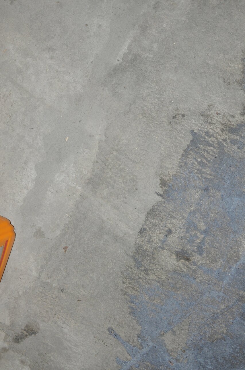

99alex Опубліковано: 22 листопада 2014 Автор Поділитись Опубліковано: 22 листопада 2014 Решился на Sika Primer-01. Нанес на 20 м.кв. Впитало как в губку 30 литров. Т.е. расход на 1 слое 1,5 л. на м.кв. это хорошо или плохо? Посилання на коментар Поділитися на інших сайтах More sharing options...
Propeller Опубліковано: 22 листопада 2014 Поділитись Опубліковано: 22 листопада 2014 Вы же читали,что написано на канистре. Расход по нормальному основанию (нормальной пористости) до 0,2 кг на 1 м кв. Тут вопрос не в расходе, а в эффекте. Как эффект? Посилання на коментар Поділитися на інших сайтах More sharing options...
99alex Опубліковано: 22 листопада 2014 Автор Поділитись Опубліковано: 22 листопада 2014 Вы же читали,что написано на канистре. Расход по нормальному основанию (нормальной пористости) до 0,2 кг на 1 м кв. Тут вопрос не в расходе, а в эффекте. Как эффект? Так у меня 1,5 литра на 1 м.кв. Плотность не знаю, но это в разы больше нормы... Пока не знаю - сохнет.. увижу завтра. Точнее утром нанесу второй слой. Через 5 часов было мокро - не высохло Посилання на коментар Поділитися на інших сайтах More sharing options...
Propeller Опубліковано: 22 листопада 2014 Поділитись Опубліковано: 22 листопада 2014 Так у меня 1,5 литра на 1 м.кв. Плотность не знаю, но это в разы больше нормы... Пока не знаю - сохнет.. увижу завтра. Точнее утром нанесу второй слой. Через 5 часов было мокро - не высохло Плотность там единица. Ну а такой огромный расход и говорит, что в стяжке очень много пустых мест. Ну....думаю Вас это не удивило. Давайте, держите в курсе! Ваш случай будет очень информативным для форума. Посилання на коментар Поділитися на інших сайтах More sharing options...
99alex Опубліковано: 22 листопада 2014 Автор Поділитись Опубліковано: 22 листопада 2014 Давайте, держите в курсе! Ваш случай будет очень информативным для форума. Поэтому я его и вынес на обсуждение. Ну думал возьму 500 цемент, там будет реальный 400 + пластификатор подымет и все будет окей. А тут не цемент - такого не ожидал. И самое обидное не могу найти телефон, того кто мне его поставил. Плюс принимали мои пацаны и не взяли накладную.... Сейчас бы не я исправлял бы проблему.... 1 Посилання на коментар Поділитися на інших сайтах More sharing options...

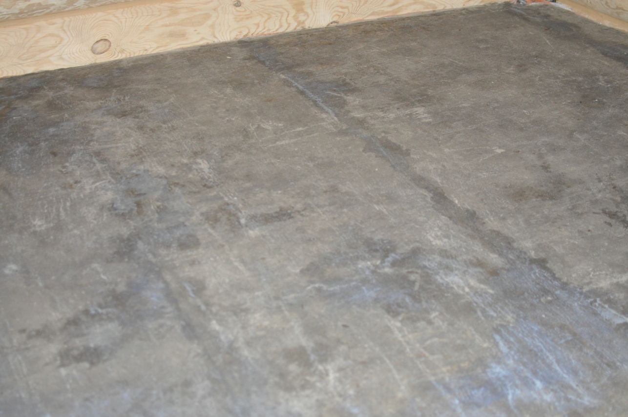

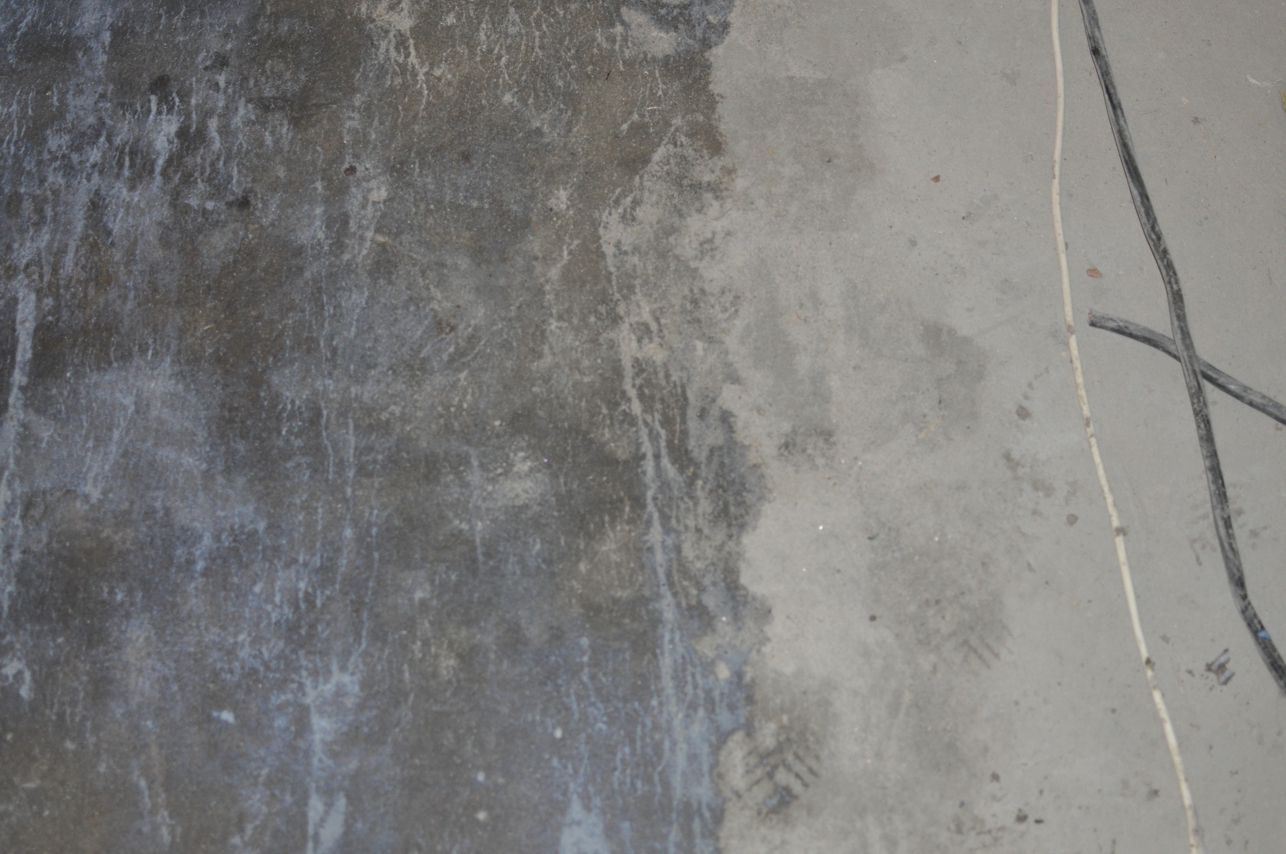

99alex Опубліковано: 23 листопада 2014 Автор Поділитись Опубліковано: 23 листопада 2014 Решился на Sika Primer-01. Нанес на 20 м.кв. Впитало как в губку 30 литров. Т.е. расход на 1 слое 1,5 л. на м.кв. это хорошо или плохо? Утром пощупал - особенного результата не ощутил пока, хотя сыпется меньше.... Нанес второй слой 25 литров на 20 м.кв..... т.е. пока общий расход 2,1 литр на 1 м.кв. Интересно, на какой расход мне настраиваться? Столько же сколько и вчера (когда писал вчера - ошибся). Правда сегодня немного по другому наносил. Наливал, раскатывал толстым слоем и давал впитаться, потом опять раскатывал, делая так что бы пол был белым не менее 10-15 минут. Осталось 2 канистры на вечерний слой..... надеюсь хватит... Надежда умирает последней..... Интересно - немного зашел на стяжку из нормального цемента, грунтовка не хочет впитываться! Посилання на коментар Поділитися на інших сайтах More sharing options...
99alex Опубліковано: 24 листопада 2014 Автор Поділитись Опубліковано: 24 листопада 2014 Процесс пошел! Очень долго сохнет. Прошли сутки, а стяжка еще не высохла, так что вчера с третьим слоем не решился. Но когда туфлем шаркаешь, песок не скатывается, правда если провести гвоздем, канавку сделать можно! Чувствуется, что грунтовка еще чуть чуть "липнет". Посилання на коментар Поділитися на інших сайтах More sharing options...

Propeller Опубліковано: 24 листопада 2014 Поділитись Опубліковано: 24 листопада 2014 Процесс пошел! Очень долго сохнет. Прошли сутки, а стяжка еще не высохла, так что вчера с третьим слоем не решился. Но когда туфлем шаркаешь, песок не скатывается, правда если провести гвоздем, канавку сделать можно! Чувствуется, что грунтовка еще чуть чуть "липнет". Грунт начинает работать только после того как он высох. Именно : высох. Грунтовка - это коллоидный раствор или в данном случае взвесь очень мелких частичек полимера в воде. Если вода уходит, то эти частички слипаются и образуется полимерная сетка. Поэтому , если у Вас есть возможность потихоньку грейте и сушите стяжку. 1 Посилання на коментар Поділитися на інших сайтах More sharing options...
99alex Опубліковано: 24 листопада 2014 Автор Поділитись Опубліковано: 24 листопада 2014 Все вроде получилось. Подсох и гвоздем канавку не проделать. Но все таки решил нанести 3 слой. Еле нанес пол канистры, т.е. 5 литров на 20 м.кв., что составляет 250 мл. на м.кв. Какие выводы могу сделать. Если Вы попали в такую историю, то не спешите все отбивать. Наносить надо очень густо. Вылили, раскатали тонким слоем и течении 5 минут смотрите где втянуло (подсохло), подкатываете в то место из менее "всасывающего". Когда увидели что вроде впитало, перикатываете на следующую поверхность. Новое, вылеваете на последнюю влажную грань. Сохнет такая грунтовка, более 2-х суток. Стоит ли ждать двое суток до полного высыхания - не знаю. Мне кажется, если подождать полной сушки 1-го слоя, то 2 слой впитает меньше и соответственно глубина пропитки стяжки будет меньше. Из предыдущих постов с советами, я понял, что нужно добиться "глубокой" пропитки. Оставшиеся площади буду делать по такой же технологии. Фото итога после 3 слоя: 1 Фото обработанного 2. Граница стяжки обработанной - не обработанной 3. Граница стяжки обработанной-обработанной хорошей- необработанной хорошей 5 Посилання на коментар Поділитися на інших сайтах More sharing options...
