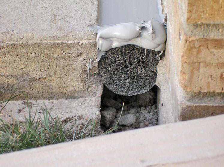

Propeller Опубліковано: 9 листопада 2014 Поділитись Опубліковано: 9 листопада 2014 Я ближе к расчетам sashkaa. М250 вполне достаточная марка для незащищенного бетона. Купите где-то воздухововлекающую добавку в бетон для того, чтобы хорошенько повысить его морозостойкость. Ну и пусть строители не забудут сделать усадочные швы в свежем бетоне после заливки. ПС Да....и не плохо было бы сделать шов между отмосткой и домом, который потом заполнить герметиком. Где-то так как на фото. Посилання на коментар Поділитися на інших сайтах More sharing options...

Propeller Опубліковано: 15 листопада 2014 Поділитись Опубліковано: 15 листопада 2014 До сих пор нет вообще никаких трещин. У меня все заливки заводским бетоном В25 (фундамент, 2 армопояса) сопровождались усадочными микротрещинками. На отмостке этого нет. Но морозы пока в октябре были максимум до -5 и то непродолжительные. Если говорить об усадочных швах, то делать сейчас их уже нет смысла. У Вас все нормально. Усадочное делают в первые 24 часа после заливки. Потом их делать нет смысла. У Вас в этом смысле все в порядке. Если хотите сделать температурные швы, то их можно нарезать с шагом около 3 м и заполнить герметиком. 1 Посилання на коментар Поділитися на інших сайтах More sharing options...
Vikctor Опубліковано: 15 листопада 2014 Поділитись Опубліковано: 15 листопада 2014 Если хотите сделать температурные швы, то их можно нарезать с шагом около 3 м и заполнить герметиком. Так я же и хочу узнать - нужно ли их делать? И чем грозит, если не сделать? А герметик там кстати зачем - отмостка же черновая? Посилання на коментар Поділитися на інших сайтах More sharing options...
