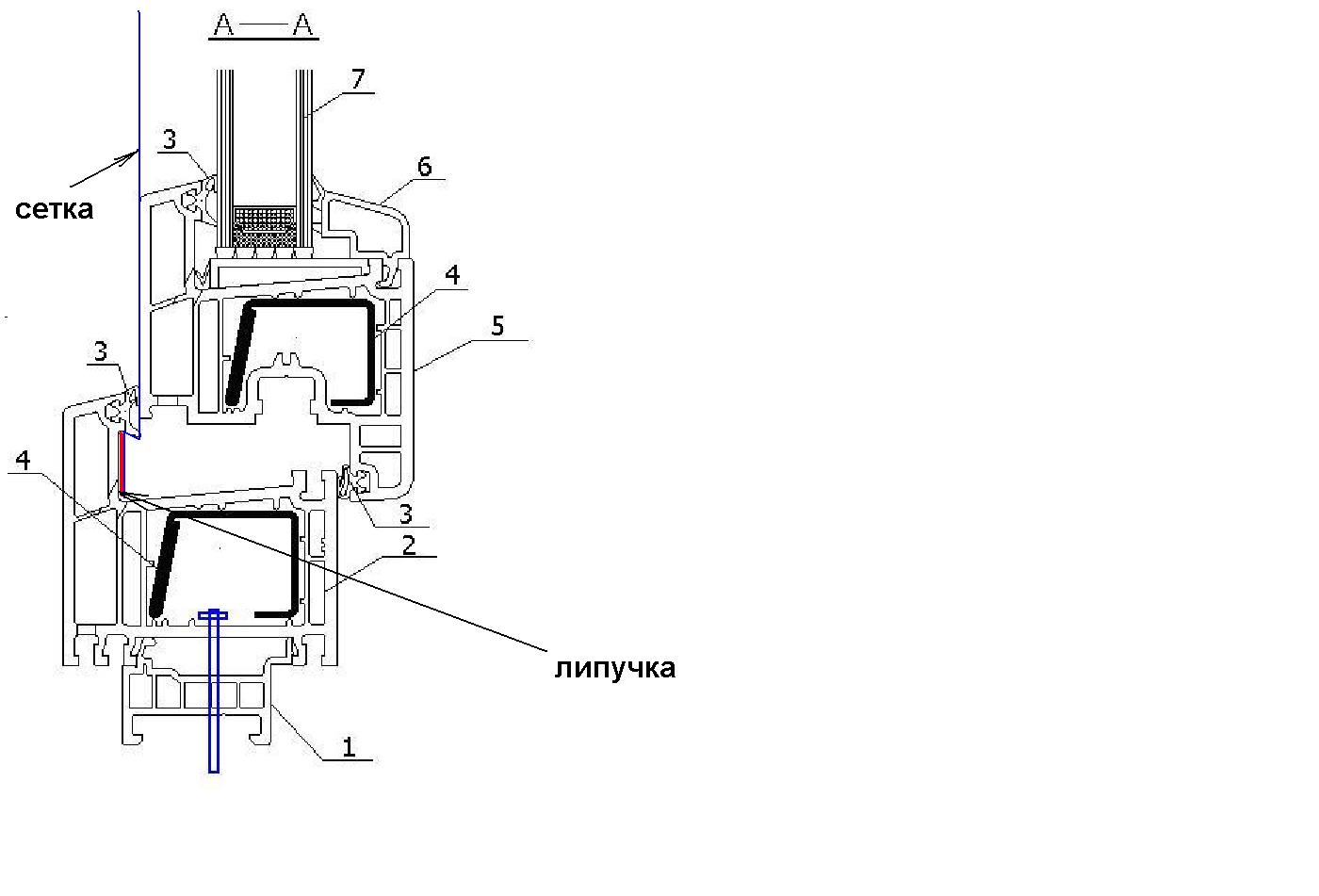

Igor_M Опубліковано: 7 червня 2011 Поділитись Опубліковано: 7 червня 2011 Да именно так - с одной стороны скотч, с другой - "одежная липучка". Сетка после сезона снимается, стирается и чистенькая - до весны в упаковку. Если будет время завтра по дню сфоткаю внешний вид снаружи и выложу. Я так понял, что "липучка" клеится по периметру рамы ПОД резинкой уплотнительной. Потом наверх накладывется сетка на эту самую шершавую поверхность с "микро-крючочками"... Вот изобразил... На рисунке "липучка" красным, сетка - синим... А что - при закрывании окон нет проблем с "затиранием" резинок? Ведь практически сетка оказывается между резинкой и створкой. Т.е. во-первых, не будет герметичного примыкания, а во-вторых, сами резинки от этого не портятся? Или я неправильно понял... И вы обещали фотки снаружи.... ну если можно, то и изнутри... СПАСИБ! Посилання на коментар Поділитися на інших сайтах More sharing options...
parole Опубліковано: 8 червня 2011 Поділитись Опубліковано: 8 червня 2011 А сетки москитные Вам высотники будут ставить? Тут все гораздо проще: открывается окно и на внутреннюю поверхность профиля клеится липучка. Створка окна в закрытом положении прижимает сетку с липучкой. Снятие-установка - минута-две на одно окно. ЗЫ. Вот кстати под рукой упаковка - сделал сканы, там процесс хорошо проиллюстрирован. И размеры сетки (для разных окон), и ножик в наборе, чтоб под размер вырезать: немцы они все стараются предусмотреть Спасибо Вам преогромное! Как раз ломала голову, как поставить сетки на кучу окон при небольших затратах. Ах, как Вы помогли! Посилання на коментар Поділитися на інших сайтах More sharing options...
