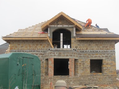

budivnyk Опубліковано: 4 листопада 2014 Поділитись Опубліковано: 4 листопада 2014 (змінено) Рассматриваю возможность покупки и установки м.п. окон и дверей в дом этой осенью. Ищу оптимальное соотношение цена-качество. Ориентируюсь на 2-кам стеклопакет с энергосберегающим покрытием. Профиль и фурнитуру предлагайте-рассмотрим все предложения. Просьба указывать максимум информации о профиле, формулу стеклопакета, стоимость с монтажом и без него по позициях, доставка и т.д. Некоторые окна будем уменьшать, но тут пока так... шир.*выс. окно 1-ств глухое 0,6*0,6 2шт. окно 1-ств пов.отк. 0,6*0,6 2шт. окно 2-ств глухое 1,3*1,4 2шт. окно 2-ств пов.отк(1 ств.) 1,3*1,4 2шт. окно 2-ств по.отк.(2 ств.) 1,45*1,65 1шт. окно 1-ств глухое 0,7*1,65 2шт. окно 1-ств глухое 0,8*1,0 1шт. окно 1-ств пов.отк. 0,8*1,0 1шт. окно 1-ств пов.отк. 0,85*1,3 (1000*1300) 2шт. окно 1-ств глухое 1,0*1,3 1 шт. дверь 2-ств с перемычками 1,5*2,1 1шт. дверь( балконная) , верхняя часть закругленная(радиус большой) таким образом чтобы двое дверей установленных рядом образовывали арку 0,85*2,25(1,7...2,25) 2шт. Белогородка если что-то не указал спрашивайте Змінено 4 листопада 2014 користувачем budivnyk Посилання на коментар Поділитися на інших сайтах More sharing options...

budivnyk Опубліковано: 6 листопада 2014 Автор Поділитись Опубліковано: 6 листопада 2014 кое-что подправил, склоняюсь к 2-кам. стеклопакету с покрытием и аргоном, наверное 5-кам профиль, не совсем понятно какое принять решение по дверям на террасу и балконным дверям(попробую выложить фото проема) чтобы недорого и сердито, может кто еще что-то подскажет шир.*выс. окно 1-ств глухое 0,6*0,6 2шт. окно 1-ств пов.отк. 0,6*0,6 2шт. окно 2-ств глухое 1,3*1,4 2шт. окно 2-ств по.отк.(2 ств.) 1,45*1,65 1шт. окно 1-ств глухое 0,7*1,65 2шт. окно 1-ств глухое 0,8*1,0 1шт. окно 1-ств пов.отк. 0,8*1,0 1шт. окно 1-ств пов.отк. 1,0*1,3 2шт. окно 1-ств глухое 1,0*1,3 1 шт. дверь 2-ств с перемычками (террасная)1,5*2,1 1шт. дверь( балконная) , верхняя часть закругленная(радиус большой) таким образом чтобы двое дверей установленных рядом образовывали общую на две двери, арку. между ними простенок 20см 0,85*2,25(1,85...2,25) 2шт. Посилання на коментар Поділитися на інших сайтах More sharing options...
