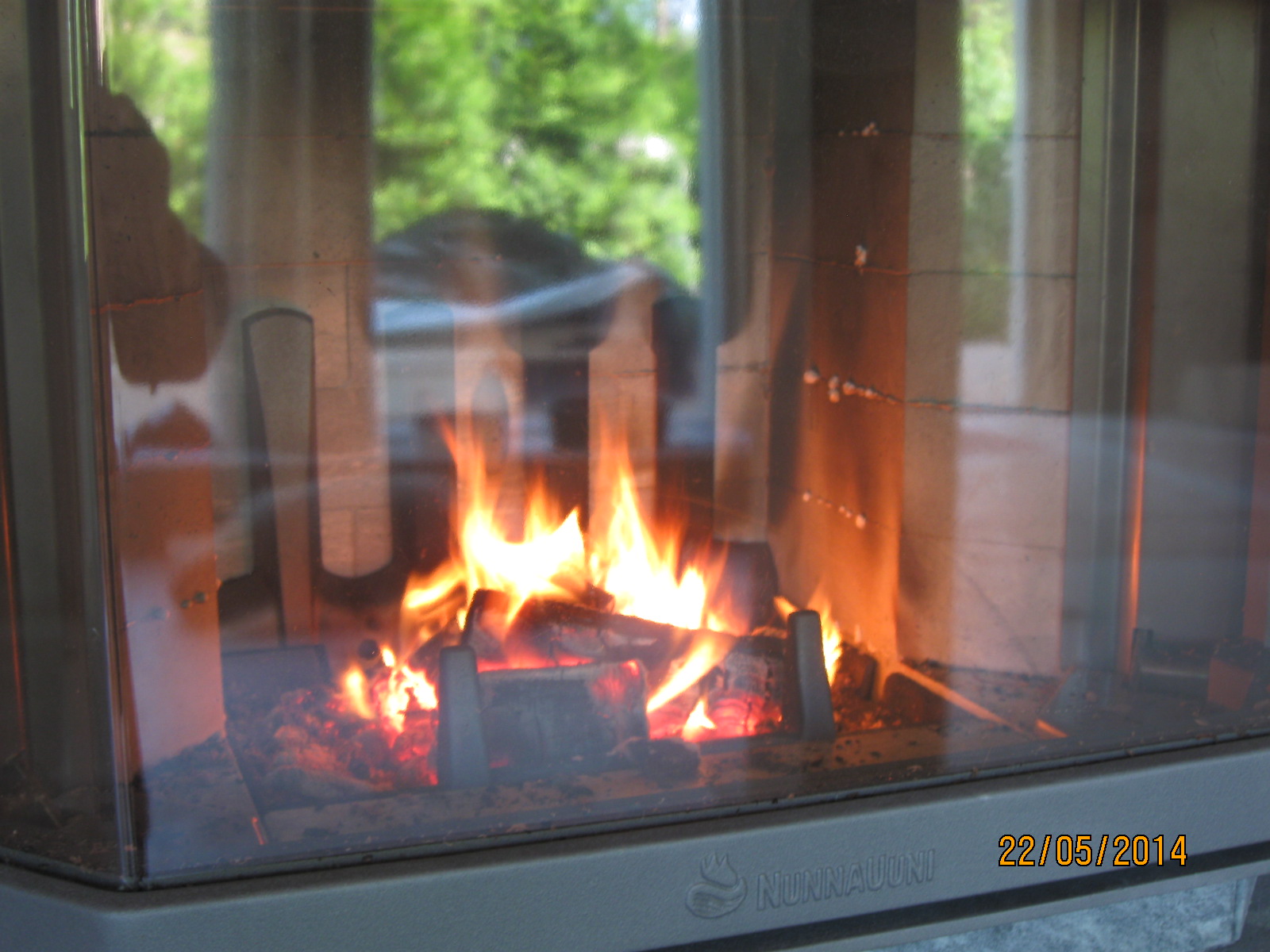

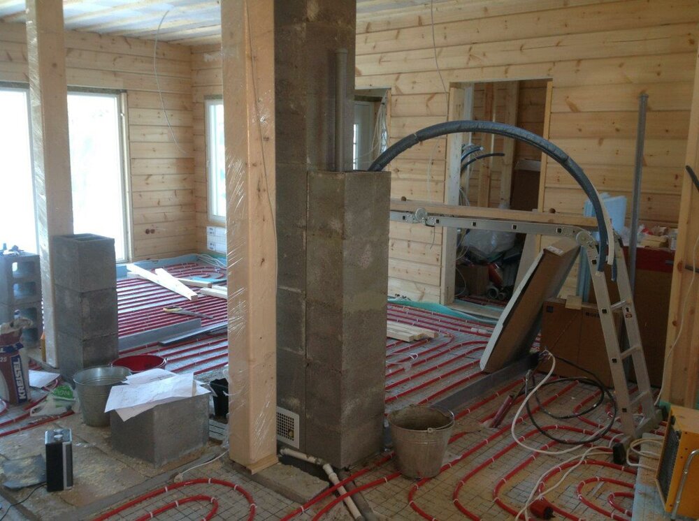

Серый-н Опубліковано: 4 листопада 2014 Автор Поділитись Опубліковано: 4 листопада 2014 Камин хороший, но не более, т.к. brunner + метров 5 ortner будет вероятно дешевле и абсолютно точно эффективнее. А если говорить о дешевых теплоаккумулирующих каминах, то я собрал из нашего шамота на базе топки Nordpeis 25 по системе гипокауст, получилось... 1,5-1,7 т.евро (вместе с топкой). Вот схемка [ATTACH]394669[/ATTACH] Пока тестирую, полет очень нормальный Нут так это же прекрасно, друзья, что мы еще можем что то сами собрать! Значит не все еще потеряно для страны Посилання на коментар Поділитися на інших сайтах More sharing options...
Слободарий Опубліковано: 4 листопада 2014 Поділитись Опубліковано: 4 листопада 2014 Всем рекомендую! А какое количество тепла способен запасти такой камин? Посилання на коментар Поділитися на інших сайтах More sharing options...
Новодел Опубліковано: 4 листопада 2014 Поділитись Опубліковано: 4 листопада 2014 Друзья, все дело в жаропрочном (t в топке 1200°) материале из которого изготовлен топливник: это талькомагнезит. ИМХО, вся тема - какая-то рекламная чухня 1. Удельная теплоемкость мыльного камня отличается от удельной теплоемкости шамотного кирпича чуть менее чем никак. Соответственно, весь этот камин ну никак не сможет накопить тепла хотя бы столько, сколько накапливает та же русская печь. Из личного опыта, мы печь топили два раза в день, утром и вечером, бо иначе вымерзли бы нафиг. При этом одна закладка - это одна охапка дров - хз сколько это килограмм, но явно меньше 15. 2. "Гениальное" решение - забирать воздух для камина из того же помещения, что и отапливаете 3. Как в вашем случае будут нагреваться соседние помещения? Или у вас там open space, в лучших традициях офисов, и все греется конвекцией? 4. Цена - это вообще контрольный в голову. За такие деньги можно поставить нормальную систему отопления с котлом и батареями - не настолько романтично, зато очень практично 1 Посилання на коментар Поділитися на інших сайтах More sharing options...

Серый-н Опубліковано: 5 листопада 2014 Автор Поділитись Опубліковано: 5 листопада 2014 А какое количество тепла способен запасти такой камин? Друзья, мне очень приятно что моя скромная заметка вызвала такую реакцию у форумчан Похоже тема актуальна, однако... У меня камин 2-го класса, вес 1740 кг. Заявленная производителем тепловая энергия 50-57 кВтч. На каминах 3-го класса финны гарантируют 77-87 кВтч. Посилання на коментар Поділитися на інших сайтах More sharing options...

Серый-н Опубліковано: 5 листопада 2014 Автор Поділитись Опубліковано: 5 листопада 2014 Камин хороший, но не более, т.к. brunner + метров 5 ortner будет вероятно дешевле и абсолютно точно эффективнее. А если говорить о дешевых теплоаккумулирующих каминах, то я собрал из нашего шамота на базе топки Nordpeis 25 по системе гипокауст, получилось... 1,5-1,7 т.евро (вместе с топкой). Вот схемка Пока тестирую, полет очень нормальный Не вижу абсолютно никаких экономических обоснований для установки камина за 8500 евро+покупай к нему дрова. А эстетический момент достигается камином который можно и самому сделать - лишь бы правильно был сделан дымоход Уважаемые, к сожалением я не знаю что такое "наш шамот", вероятно вещь хорошая Но мы во всей этой полемике, хотели бы увидеть пару живых фотографий с чудными каминами, о которых вы пишите... Спасибо Посилання на коментар Поділитися на інших сайтах More sharing options...

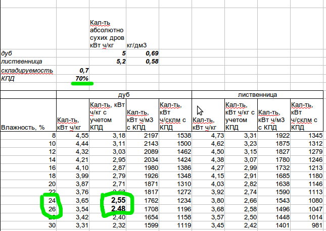

fenics1 Опубліковано: 5 листопада 2014 Поділитись Опубліковано: 5 листопада 2014 Заявленная производителем тепловая энергия 50-57 кВтч. Скореетак: заявленный прпоизводителем ЗАПАС энергии 50-57 квт. Сколько Вы его топите? 2часа+28 часов "остывает", итого имеем 30 часов режима отопления... 57/30=1,9 кВт/ч... Простой электрообогреватель за 850 грн справится с задачей обогрева и существеннно съекономит деньги. А для "души"- просто угловой камин, так чтоб пару смежных стен грел... 1 Посилання на коментар Поділитися на інших сайтах More sharing options...

Walduk! Опубліковано: 5 листопада 2014 Поділитись Опубліковано: 5 листопада 2014 Он позволяет после растопки в течении 2-х часов 15-ти кг дров отапливать мое бунгало еще 28 часов. НЕ верю (с) 15 кг дров истопленны в ТТ-котле это 37-38 кВт тепла, в камине думаю небольше 20-25 кВт Одну комнату может и прогреет, но ИМХО дешевле электричество 1 Посилання на коментар Поділитися на інших сайтах More sharing options...
andr.ey Опубліковано: 5 листопада 2014 Поділитись Опубліковано: 5 листопада 2014 Он позволяет после растопки в течении 2-х часов 15-ти кг дров отапливать мое бунгало еще 28 часов. 1. "отапливать мое бунгало еще 28 часов" это очень громко сказано, скорее печь будет излучать тепло от размера превышающие ваши теплопотери и до размера, которые меньше ваших теплопотерь. 2. Теплоемкие печи (их мощность) продвинутые производители рассчитывают исходя из лага 12 часов (Heizleistung (bei 12 h Speicherdauer)), просто шоб ночь спокойно спать 3. Такая площадь стекла обеспечивает 30% теплоотдачи/теплопотери камина, т.е. если вы за 2 часа сожжете 15 кг, то у вас будет сауна, потому как у вас низкие теплопотери. 4. Кроме приведенного вами стандарта есть еще EN 13229, EN 13384-1 и т.д. читаем просвещаемся, эт всегда полезно. 5. Конструкция и пирог дымовых каналов вашего камина/печи, как я уже говорил, менее эффективна чем гипокаус. Гипокауст - это, так сказать, аналог теплой поверхности (теплого пола или стены), он аккумулирует и более равномерно во времени распределяет накопленное тепло 6. Я понимаю финов, которые всеми возможными способами продвигают свой национальный продукт, но не понимаю... Уважаемые, к сожалением я не знаю что такое "наш шамот", вероятно вещь хорошая ША-5, ША-6, ПБ-5 эт то что использовал я. "похвастаться" это сильно высокая категория для аскета И так как, на сколько я понял, гламур превыше эффективности и технологии, то не вижу необходимости размещать свои фото без отделки ЗЫ Вы купили себе дорогую хорошую печь и главное шоб она нравилась Вам, а всё остальное пох НЕ верю (с) 15 кг дров истопленны в ТТ-котле это 37-38 кВт тепла, в камине думаю небольше 20-25 кВт Просто для вашего случая ИМХО примерно так калорийность дров.xls 1 Посилання на коментар Поділитися на інших сайтах More sharing options...
