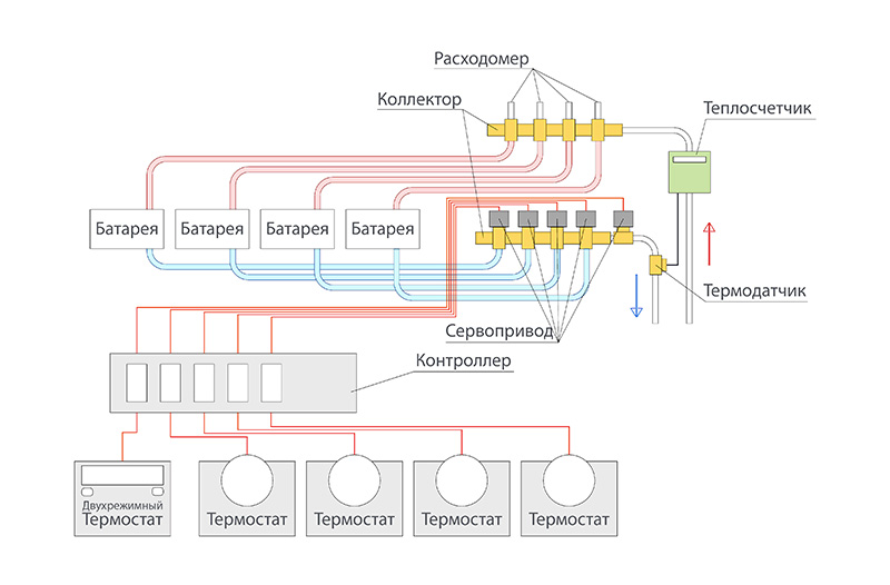

Задача: оранизация отопления в 2к квартире с горизонтальной системой подачи тепла, чтобы практично и не сильно дорого :)
Дано: 3 батареи (биметал) - 2 комнаты + кухня, и полотенцесушитель в ванной комнате он же будет ее обогревать.
Также есть прибор учета потребления тепла.
Хочу установить коллекторы и сделать подводы к каждому потребителю индивидуально с целью не заливать в стяжку каких либо соединений.
Для каждого потребителя устанавливается сервопривод на коллекторе и термостат для регулировки температуры. Также на общей линии устанавливается дополнительный сервопривод и к нему подключается двухрежимный термостат для реализации функции "никого нет дома", тоесть при выходе из квартиры включается режим "ночь" с температурой -16 градусов, по возвращении включается режим "день" с температурой - 28 градусов. Коммутируется все это через контроллер к примеру SALUS kl-06.
Я набросал примерную схему, как я это вижу.
Теперь вопросы:
-будет ли такая схема нормально работать, или нужно еще что-то добавить в монтажном смысле (ну там обратные клапана, байпас, хз.. я в этом не разбираюсь)?
- хочу использовать трубы рехау, какие взять чтобы потом и разводку воды ими сделать? (диаметр, REHAU RAUTITAN His?)
- имеет ли смысл заморачиваться на контроллер с приводами или может лучше/дешевле установить на каждый радиатор по терморегулятору? мысли, аргументы за и против, тех кто пользовался, приветствуются.
Спасибо.

Контролеры ,провода ,исполнительные механизмы имеют скорость реакции сопоставимую с термоголовками.
Если уж хотите сделать колекторно -лучевую разводку- то берите самый простой коллеткор -без расходометров. На входе ставьте сервопривод , работающий от программируемого термодатчика, предположительно установленного в спальне )так-как Вам там нужна самая чёткая температура,- для "зажатия подачи". На радиаторы- 3 термовентиля.Это будет проще.
Второй вариант- применение в Вашей схеме программаторов в КАЖДОЙ комнате- цель задание разницы температур в разных помещениях ( например снижение температуры в кухне на ночь).
Зачем Вам такая разница??? Температура жилая 22-24 С и понижать её на день не более чем на 5-6 С, иначе "съекономленное" тепло будет улетать на прогрев.
Тоесть расходомер в такой системе ни к чему?
А использование сервоприводов считаете чрезмерным?
Я так понял, что сервоприводы ставят на выходе для избежания влияния на них(или их исправную работу в дальнейшем) гидроударов при пуске системы отопления. Может я, конечно, не так понял или не там читал. Но в принципе изменить местоположение задача не сложная :)
По поводу двухрежимного термостата. Я планировал поставить его возле входной двери, чтобы при выходе было удобно все отключить (свет, отопление и тд). Можно ли тогда в комнату провести выносной термодатчик от этого термостата, поскольку в прихожей никаких отопительных приборов не будет и температура там наверняка будет самой низкой по квартире. Ну и может порекомендуете хорошую модель :)
О термовентилях я тоже думал, и нашлись программируемые на неделю, и с ними меньше мороки в плане инсталляции. Но по деньгам получается почти тоже что и с сервоприводами.
Меня просто смущало 2 момента. 1 - измерение температуры непосредственно возле батареи. 2 - доступность торчащей головки для детей, а они очень любят что то покрутить :(.

Уважаемый nva, экономический эффект от внедрения Ваших идей будет нулевым, не учитывая затрат на реализацию проекта.
Самым простым является установка термоголовок , что Вам здесь уже и советовали.
Основным заблуждением является то, что Вы ожидаете эффект от понижения температуры.
Его , практически, не будет, ибо та энергия, что сэкономлена ночью будет потрачена днем на прогрев остывшего помещения.
Проверено на личном опыте.

- Какую именно трубу взять из рехау чтобы пустить ее и на отопление и на водоснабжение - тип и диаметр? Ну или нужно брать разный диаметр и разные типы труб? (застройщиком сделана разводка трубой Kan therm 12.0)
- Какие взять коллекторы - посоветуйте марку и диаметр?
- Какие программируемые термоголовки взять?
Зачем Рехаву?? Делайте КАНом-избежите чихарды в переходах с разницей в размерах труб и фитингов...
Колектора -любые , регулируемые (если под ВАшу задумку) , без расходомеров, желательно не применят АРС и подобные производства Китая - есть случаи "недержания". Если делать просто лучевую с термоголовками- простые латунные трубки с резьбовыми выходами (ВР или НР), диаметром хоть 3/4- Вашей системе не критично.
