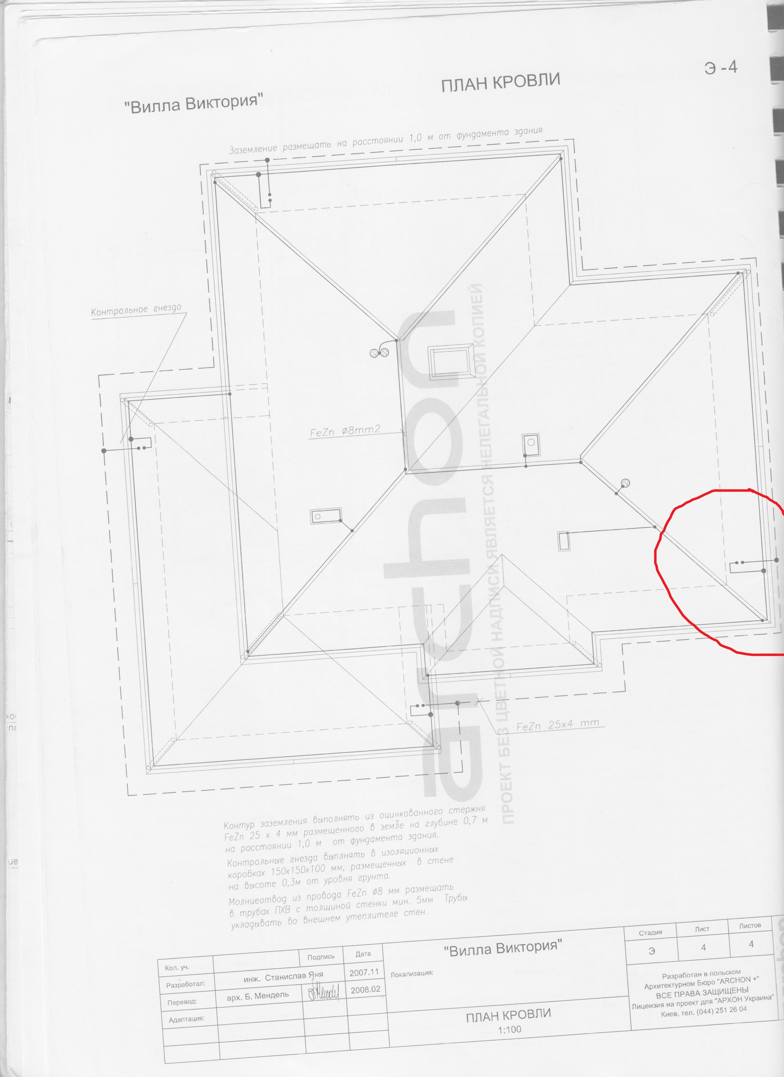

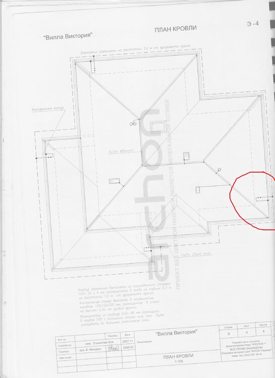

VladimirKiev Опубліковано: 30 жовтня 2014 Поділитись Опубліковано: 30 жовтня 2014 У меня в архоновском проекте точка заземления и молниезащиты установлена возле балкона.. вроде как вести ее там по нашим нормам нельзя. Тем более трубы водосточной, по которой можно это сделать, тоже нет в этом месте. И что делать? Посилання на коментар Поділитися на інших сайтах More sharing options...
Vit3f Опубліковано: 31 жовтня 2014 Поділитись Опубліковано: 31 жовтня 2014 У меня в архоновском проекте точка заземления и молниезащиты установлена возле балкона.. вроде как вести ее там по нашим нормам нельзя. Тем более трубы водосточной, по которой можно это сделать, тоже нет в этом месте. И что делать? Перенесите туда где Вам удобно, напрашивается дальний (следующий) правый угол, там и водосточка есть 1 Посилання на коментар Поділитися на інших сайтах More sharing options...
happym Опубліковано: 31 жовтня 2014 Поділитись Опубліковано: 31 жовтня 2014 У меня в архоновском проекте точка заземления и молниезащиты установлена возле балкона.. вроде как вести ее там по нашим нормам нельзя. Тем более трубы водосточной, по которой можно это сделать, тоже нет в этом месте. И что делать? Миниатюры Норми у нас однакові (2012 року), просто помилка. напрашивается дальний (следующий) правый угол, там и водосточка есть Підтримую. 1 Посилання на коментар Поділитися на інших сайтах More sharing options...
VladimirKiev Опубліковано: 1 листопада 2014 Автор Поділитись Опубліковано: 1 листопада 2014 Перенесите туда где Вам удобно, напрашивается дальний (следующий) правый угол, там и водосточка есть А вроде тогда не будут выдержаны нормы по расстоянию между опусками... то ли 10м, то ли 15... Посилання на коментар Поділитися на інших сайтах More sharing options...
