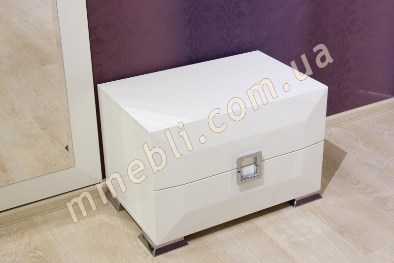

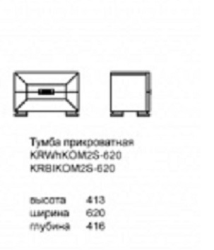

Прошу Вас подсказать, можно ли изготовить такие же прикроватные тумбочки. К сожалению, производитель делает в большем размере (ширина 620), чем мне необходимо (ширина в пределах 445-480мм).
Необходимо изготовить в размере (ШхВхГ) 445-480х413х416, но именно с таким фасадом.

Тумбу сделать проще простого , осталось подобрать такие ножки и ручки. Или купите на 620, а лишнее обрезать , фасады перекрасить и вот Вам тумба как надо.
Ручки можно найти. Ножки можно заменить на другие. Но обрезать не получиться, т.к. пропорции фасадов будут не корректны.
Именно необходимо изготовить.
А с чего он сделан?

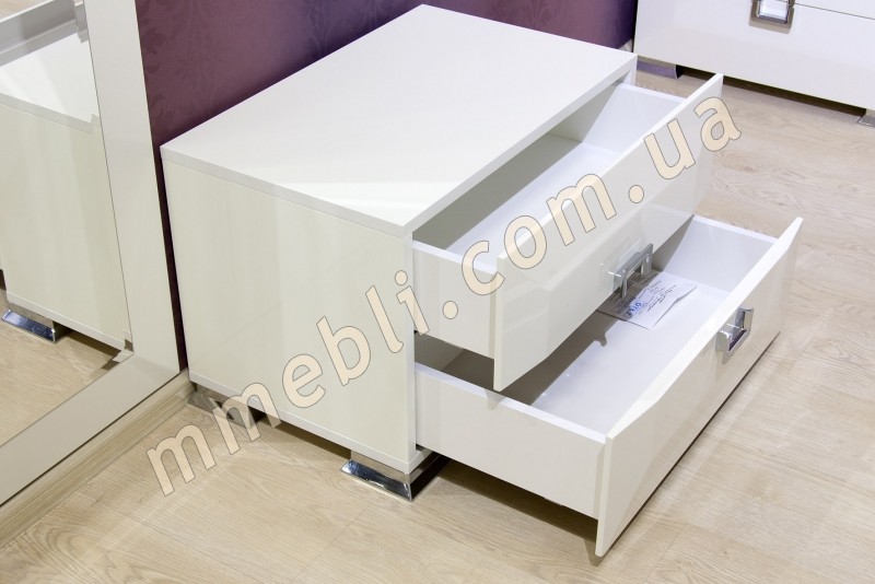

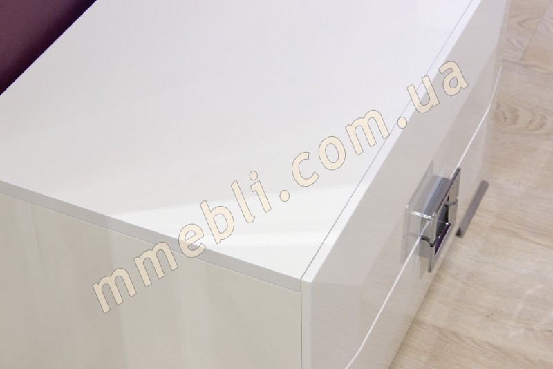

Я думаю его можна сделать с мдф и покрасить (собрать его в единое целое), тогда не будет видно стык верхней крышки тумбы , а ящики я так понимаю с доводчиками.

КОРПУС: Высококачественное ДСП «Kronospan» (Польша), Фасады: МДФ крашеный («Italcolor», Италия ) высокий глянец.
ФУРНИТУРА: «Blum» (Австрия), направляющие полного выдвижения; ручки «Giusti» (Италия);
Может его просто сделать с мдф 19мм и покрасить лицевую часть корпуса и не будет видно швов на тумбе (задняя сторона мдф белая) , а с дсп сделать корпус выдвижных ящиков , если интересно звоните обсудим цену и сроки. 0681211474 Денис
