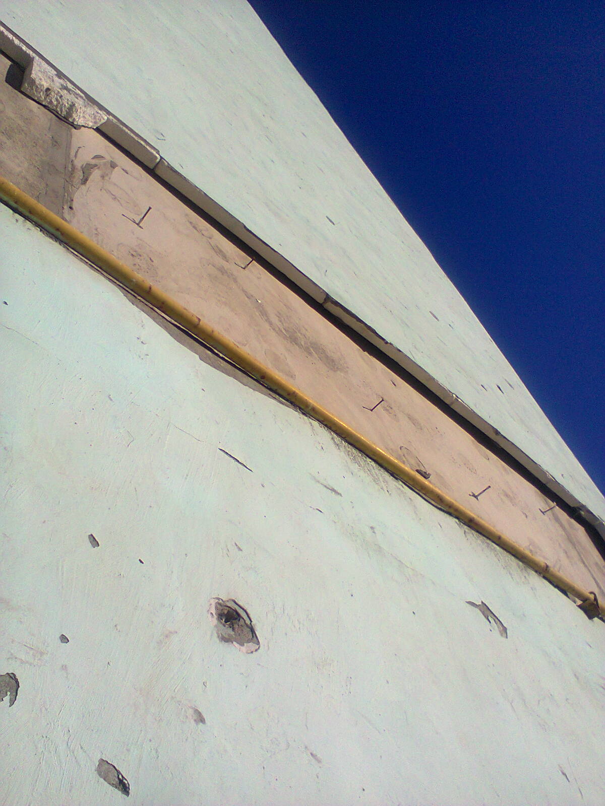

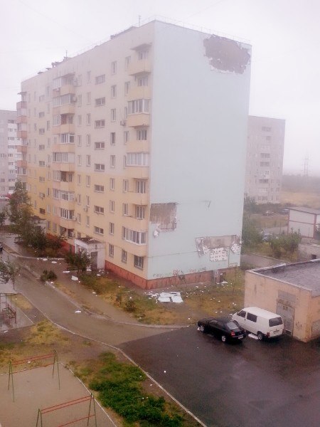

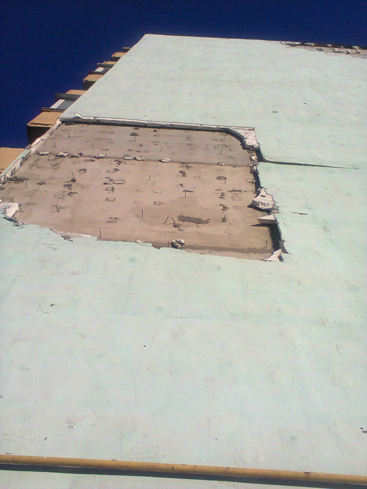

Высотник Опубліковано: 27 жовтня 2014 Поділитись Опубліковано: 27 жовтня 2014 Собственно вопрос в названии темы, но есть несколько НО... Первое и самое важное - это объект в ведении ЖЕКа, соответственно денег "не разгонишься", а делать (исправлять) нужно. Второе - кто-то когда-то уже пытался исправить, результат на лицо на фото... Попробую описать, что есть по факту и что попробую сделать. Утепление выполнено строителями при строительстве дома. Имеется зазор между утеплителем и стеной дома (вот тут мне не очень понятно зачем этот зазор выполнялся, можно предположить, что выравнивали стену, но стена относительно ровная). Почти весь "пирог" висит в воздухе, держится за углы дома и частично в верхней точке в районе парапета, всё остальное как парус болтается на стене. Со слов работников ЖЕКа, когда-то уже укрепляли это утепление, на фото видны отверстия от зонтов, которыми пытались прибить весь слой утепления к стене, а поверху всё было снова оштукатурено. Результат такого усиления: зонты вырваны с "корнем". Что думаю сделать я. Первый вариант: "забить" на красоту (от меня её и не требуют) и те участки стены, которые оголились от утеплителя, переутеплить, но не делать тот зазор, а провести утеплитель по стене, т.е. не в плоскости основного утепления. Получившиеся ступеньки в месте стыковки разных плоскостей отделить капельниками. Как по мне, этот вариант надёжней но визуально "страшно некрасивый". Второй вариант: восстановить оголившуюся стену в плоскости с основным утеплением, используя те же подкладки (уподобившись горе-строителям) но гораздо чаще используя дюбеля. А вот что делать с оставшимся утеплением, которое осталось висеть на стене? Были мысли снова его продюбелить но намного чаще, чем сейчас сделано + задуть в каждое отверстие (под утеплитель) клей пену, но... будет ли держаться пена и не скатываться вниз, под утеплителем я этого не увижу. Зазор между утеплителем и стеной около 5 см. Фасадчики помогайте советом. Нужно решить вопрос октябрём (хотя бы заактовать) а работу уже выполнить позже. Т.е. что бы посчитать стоимость работ, нужно понимать что с этим делать... Сразу оговорюсь, на переделку стены полностью у конторы денег нет Посилання на коментар Поділитися на інших сайтах More sharing options...

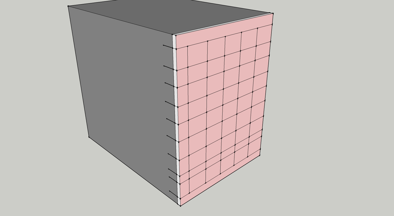

Propeller Опубліковано: 27 жовтня 2014 Поділитись Опубліковано: 27 жовтня 2014 Я не фасадчик. Так ...проходил мимо. ;) Основная задача : сделать так, чтобы утеплитель боль-мень надежно после ремонта держался на стене. Предупреждаю : предложение нестандартное. Применить пластиковую заборную сетку в качестве обтягивающего бандажа. По всей стене. Она идет 2м на 50 м. liderpak.com.ua/category-229-b0-Syetka-plastikovaya.html После окончания работ крепить сетку к фасадным стенам дома можно через прижимные планки, ну и к этой торцевой стене с определенным шагом. Рулоны раскатывать горизонтально. Да и отделка (своего рода) получится. Работу можно выполнять в любое время года. Посилання на коментар Поділитися на інших сайтах More sharing options...

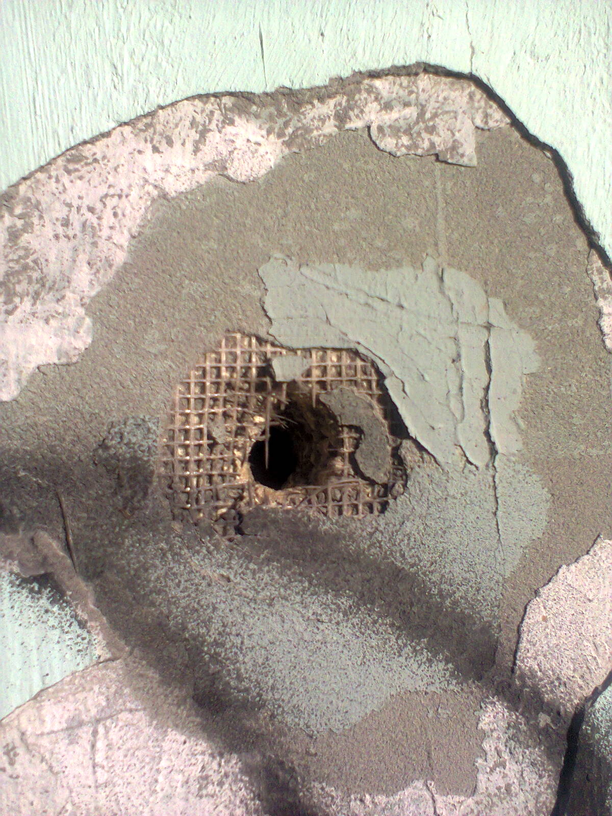

Высотник Опубліковано: 27 жовтня 2014 Автор Поділитись Опубліковано: 27 жовтня 2014 А чего бы дюбелями со стальными сердечниками просто не прибить? Именно так и планируется, вопрос как попадать в те места, где стоят прокладки, если бить в те места, где подложек нет, то можно еще больше навредить. По-этому стал вопрос пены. Сначала отверстие, затем пена, после дюбель (не сильно, только что бы зафиксировать), после высыхания пены - гвоздь. Но пена... будет ли держатся в месте задувки, толщина полости большая... Посилання на коментар Поділитися на інших сайтах More sharing options...
Hordi Опубліковано: 28 жовтня 2014 Поділитись Опубліковано: 28 жовтня 2014 вопрос как попадать в те места, где стоят прокладки Ну это проще простого (исключительно теория :D ). Сверлите сверлом ф2-3мм на глубину утеплителя - если далее пустота, то ищите место рядом. Или же попробовать бороскопом посмотреть. Посилання на коментар Поділитися на інших сайтах More sharing options...

Высотник Опубліковано: 29 жовтня 2014 Автор Поділитись Опубліковано: 29 жовтня 2014 Сегодня пришла в голову мысль... Попробуем, перед забиванием дюбеля, вставлять втулку (например из пол дюймовой пластиковой трубы) которая размером будет миллиметров на 5 меньше необходимой длинны, так что бы утеплитель немного прижать. Тогда дюбель будет ограничен от лишнего вдавливания этой втулкой. Кто что скажет? Посилання на коментар Поділитися на інших сайтах More sharing options...
Hordi Опубліковано: 29 жовтня 2014 Поділитись Опубліковано: 29 жовтня 2014 Кто что скажет? Имхо не пойдет. Вам нужно прижать утеплитель к чему-то плотному (к пене например), иначе со временем утеплитель может давонуть (ветром хотя бы) к стене и оторвется над тарелкой сетка и штукатурка. Посилання на коментар Поділитися на інших сайтах More sharing options...

Propeller Опубліковано: 30 жовтня 2014 Поділитись Опубліковано: 30 жовтня 2014 Возвращаясь к напечатанному. Различного рода инъекционные штучки с кучей дырочек- работа вслепую с кучей неизвестных. Кроме того мы клеем пенопласт, прочность на отрыв которого почти нулевая. Если говорить о ветровых нагрузках. Как по мне то , опять -таки - бандаж. Посилання на коментар Поділитися на інших сайтах More sharing options...
Высотник Опубліковано: 30 жовтня 2014 Автор Поділитись Опубліковано: 30 жовтня 2014 ...бандаж. Просто не знаю как к такому решению отнесутся заказчики... Посилання на коментар Поділитися на інших сайтах More sharing options...

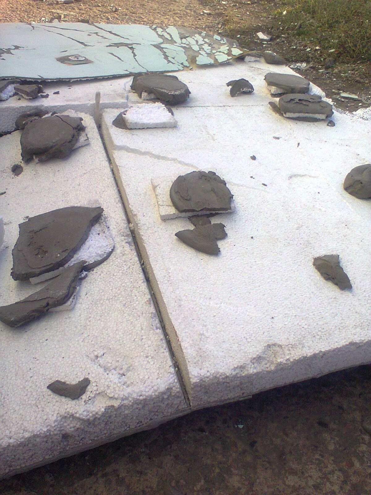

Propeller Опубліковано: 30 жовтня 2014 Поділитись Опубліковано: 30 жовтня 2014 Просто не знаю как к такому решению отнесутся заказчики... Если покрасить в цвет фасада дома, то даже с эстетической точки зрения будет норм. Вариант с задувалками вслепую вряд ли даст Вам спокойно спать по окончании работ. От Вас еще и каку-нить гарантию попросят. Если говорить о металлических крепежах, то посмотрите как срезало пластик. Срезало сами пластиковые шайбы. Ствол дюбеля-то торчит в стене. Возвращаюсь : там очень ненадежный (хилый) в прочностном отношении рабочий материал - пенопласт. Посилання на коментар Поділитися на інших сайтах More sharing options...

Высотник Опубліковано: 30 жовтня 2014 Автор Поділитись Опубліковано: 30 жовтня 2014 ...посмотрите как срезало пластик. Срезало сами пластиковые шайбы. Ствол дюбеля-то торчит в стене. На фото плохо видно, но остались торчать только гвозди, сам дюбель обломан "под корешок", а дюбеля валяются под стеной, т.е. шляпы выдержали а сама ножка нет. Кстати дюбеля самые дешевые. Добавлено через 40 минут www.basaproektov.ru/downloads/9d/859_gravitsuperfasad.pdf Стыдно признаться, но я до конца не могу понять, как работает этот крепёж Посилання на коментар Поділитися на інших сайтах More sharing options...
