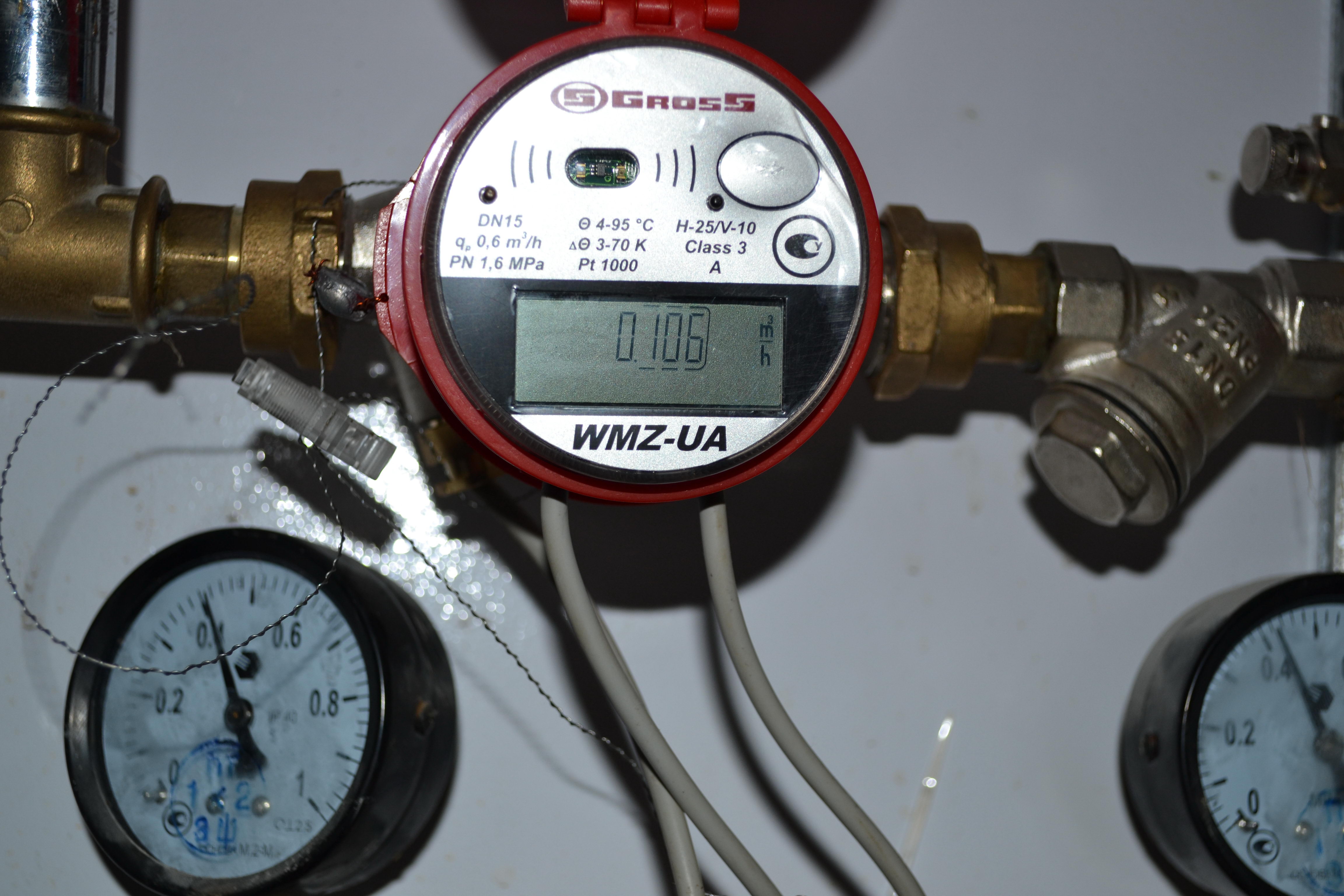

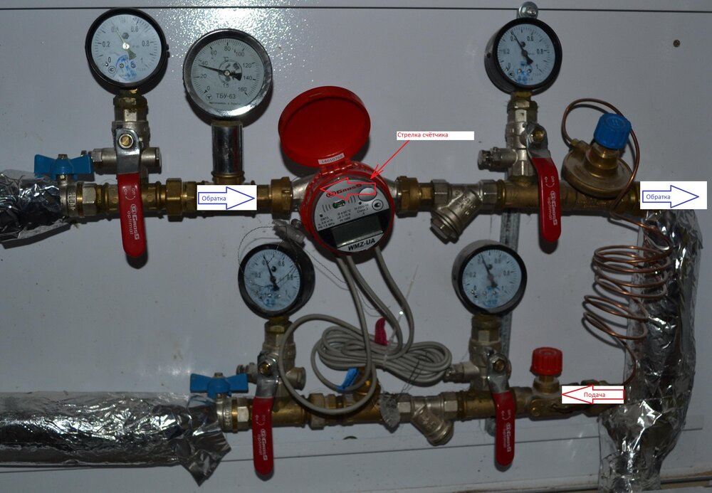

Respect Опубліковано: 2 листопада 2014 Автор Поділитись Опубліковано: 2 листопада 2014 как то так вот там термодатчик обратки стоит как раз за счетчиком идет специальный ввод, в нем термодатчик т.е. внешне всё вполне достойно и аккуратно Посилання на коментар Поділитися на інших сайтах More sharing options...

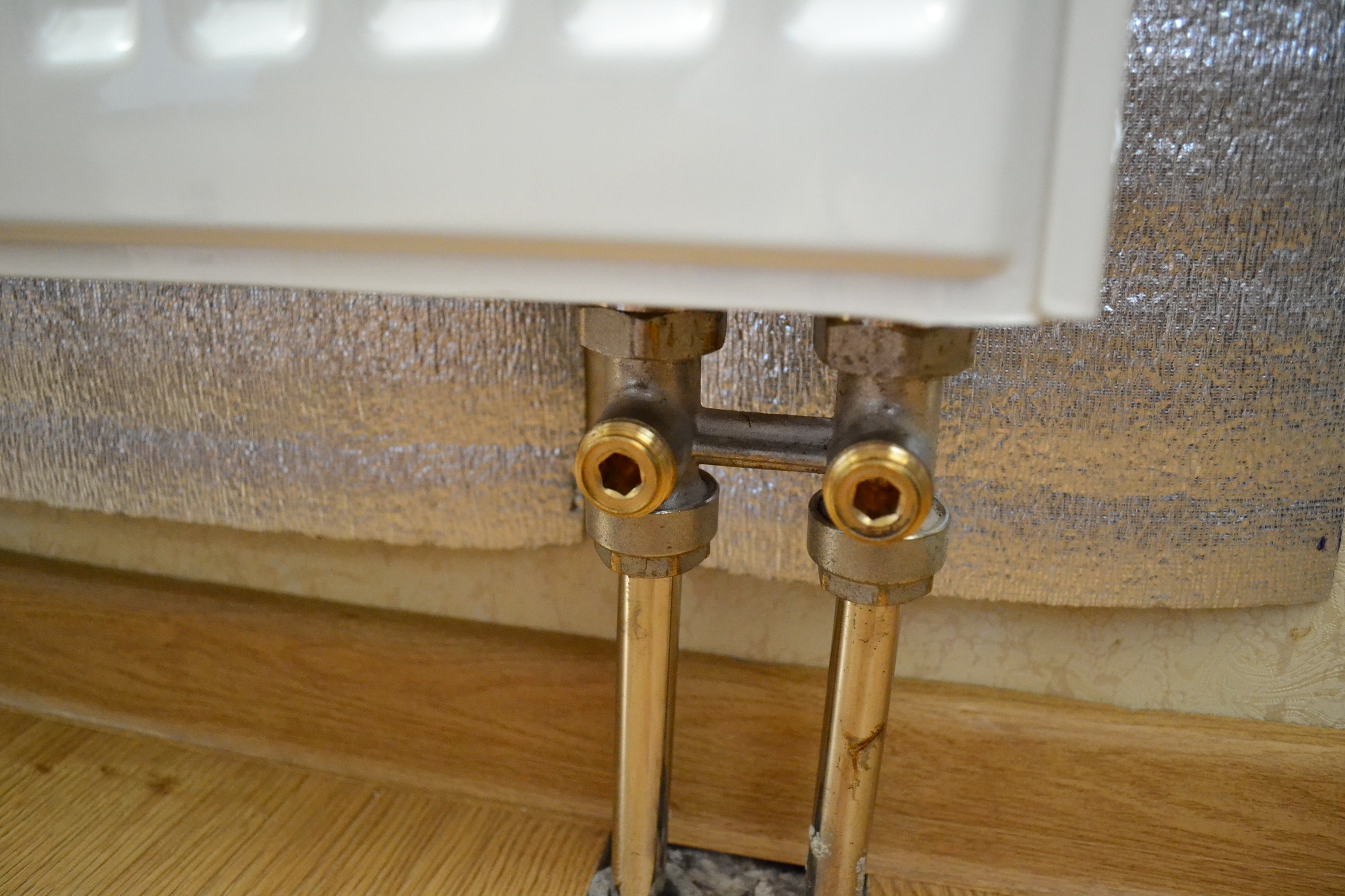

Respect Опубліковано: 3 листопада 2014 Автор Поділитись Опубліковано: 3 листопада 2014 приходил... правда ничего толком не решил сейчас не хочу наперед радоваться, поэтому понаблюдаю, но по ходу есть вероятность, что вылечил болячку у меня стальные радиаторы с нижним подводом теплоносителя все три радиатора имели горячие подачи и намного более холодные обратки, как оказалось перекрыл подачу, слил воду, снял их и когда промывал - вымыл достаточно много какой то черной срани она вряд ли могла перекрыть полностью проток, но таки немного влияла, поскольку после прочистки я смог увидеть разницу температур вместо 11.5 (самый минимум, что был до промывки) на этот раз светилось 7.58 С потребление конечно же упало сразу плюс поколдовал немного с кранами подачи и обратки на каждый радиатор -прикрутил немного подачу, оставив полностью открытой обратку (не знаю насколько это верно, но вроде как лучше уравнялась температура ввода и вывода) часа полтора держалось достаточно нормально (разница температур от 8 до 11 вместо тех, что были от 11.5 до 16), сейчас вот опять понемногу подросла разница до 13 и пошла вниз до 10.8 одним словом если выйду на 0,8 мегакалории в час при хорошем обогреве - то экономия таки будет ощутима Посилання на коментар Поділитися на інших сайтах More sharing options...
Interso Опубліковано: 3 листопада 2014 Поділитись Опубліковано: 3 листопада 2014 как то так вот там термодатчик обратки стоит как раз за счетчиком идет специальный ввод, в нем термодатчик т.е. внешне всё вполне достойно и аккуратно А не перепутали они там датчики местами? и ещё почистите фильтра. 1 Посилання на коментар Поділитися на інших сайтах More sharing options...
Respect Опубліковано: 4 листопада 2014 Автор Поділитись Опубліковано: 4 листопада 2014 датчики не перепутаны в принципе верно показывает всё вчера всё работало отлично, сегодня опять пояаились вопросы доберусь в офис - распишу по ходу где то разбалансирована система... если одна батарея включена - разница температур 7.5-9 С включаю вторую - разница прыгает до 11-13 С и во второй батарее подача горячая, а обратка прохладная такое впечатление, что затык или в регуляторе на батарее (который под термоголовкой) или в термоголовке... Посилання на коментар Поділитися на інших сайтах More sharing options...

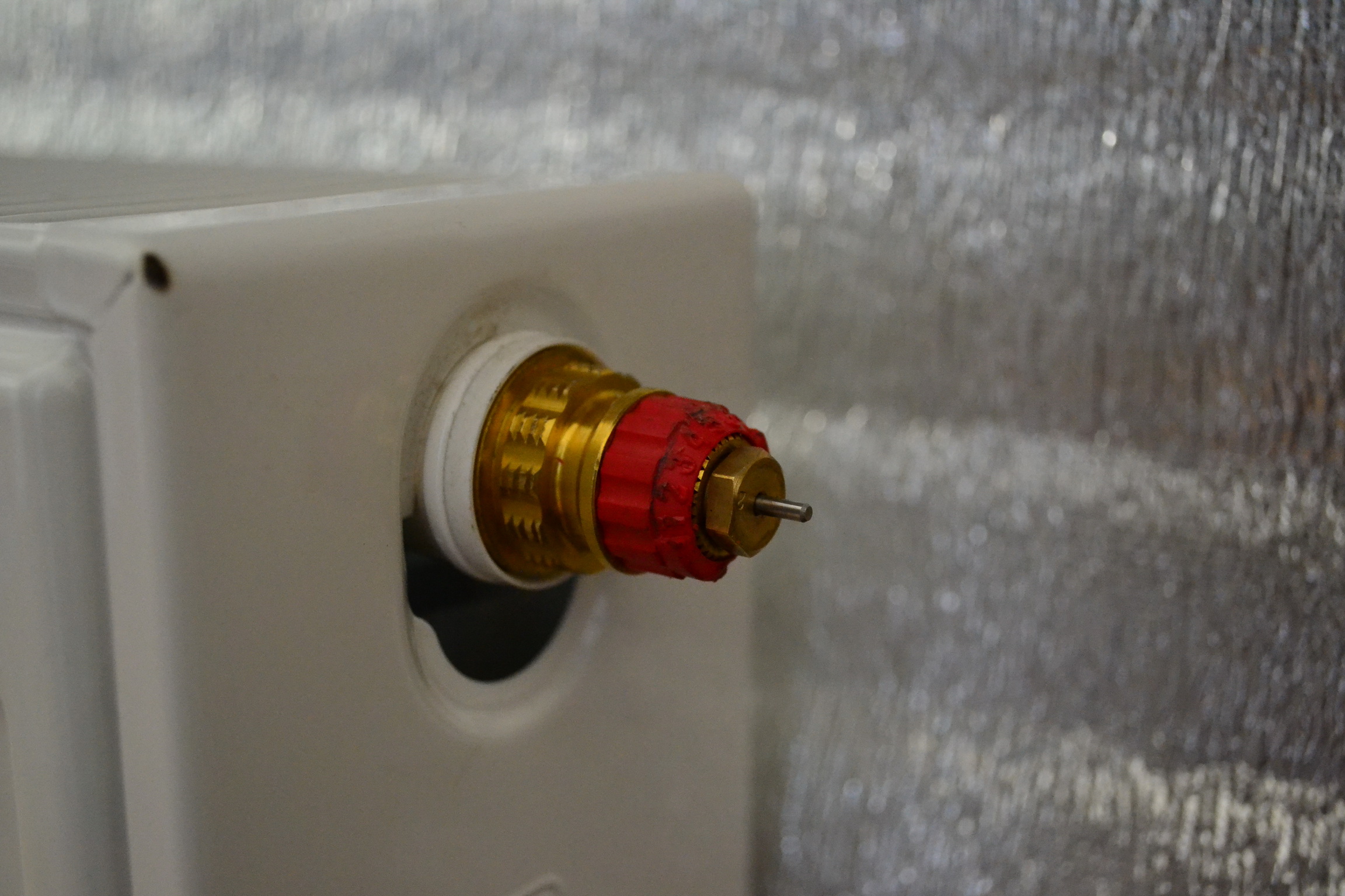

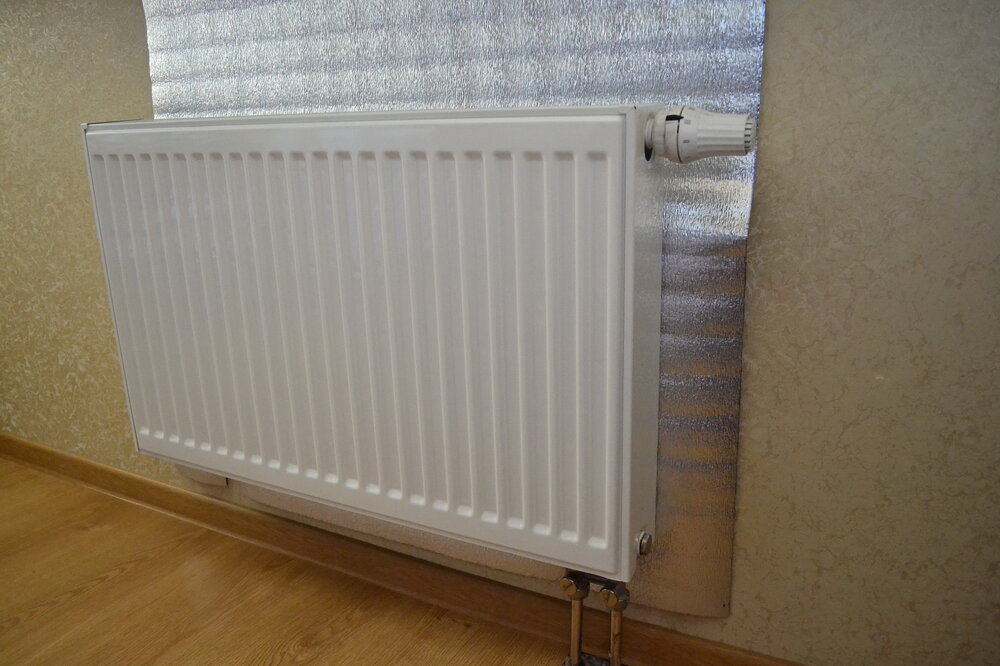

Cherub Опубліковано: 4 листопада 2014 Поділитись Опубліковано: 4 листопада 2014 ... на батареях стоят термоголовки Данфос, похожие на этот vsegdateplo.com.ua/product/radiatornyj-termoreguljator-danfoss-ra-5030/ с ними тоже какая то интересная фигня происходит - при установке ниже тройки он просто отрубает батарею на двойке эксперимент проводил в прошлом году - просто открывал окно и охлаждал комнату - радиатор так и не включился т.е. странно как то вместе с тем - ведут себя все три термоголовки так, может это и нормально Посмотрите инструкцию к своим термоголовкам там написано, что 3 соответствует 18-20 градусам. Если температура в квартире становится больше, то соответственно батарея и перекрывается. У меня тоже счетчик тепла на квартиру - экономия большая, но я не грею квартиру до 26 градусов и в трусах по комнате не хожу, но и нос не синий (хожу в шортах и футболке, иногда в тельнике). При этом батареи включаются и выключаются, в квартире нормально, но стоит сказать, что мои жары не любят. При этом у нас домовая котельная тоже как-то подстраивается под время суток и погоду на улице: ночью топят слабее - батареи в общем коридоре еле теплые, а все платят как будто они жарят на всю... Посилання на коментар Поділитися на інших сайтах More sharing options...

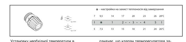

Respect Опубліковано: 4 листопада 2014 Автор Поділитись Опубліковано: 4 листопада 2014 Посмотрите инструкцию к своим термоголовкам там написано, что 3 соответствует 18-20 градусам. Если температура в квартире становится больше, то соответственно батарея и перекрывается. У меня тоже счетчик тепла на квартиру - экономия большая, но я не грею квартиру до 26 градусов и в трусах по комнате не хожу, но и нос не синий (хожу в шортах и футболке, иногда в тельнике). При этом батареи включаются и выключаются, в квартире нормально я тоже не люблю жару сейчас 22-23 и нормально термоголовки странно себя ведут, даже если охладить квартиру до 16-18С (делал эксперимент) - они не работают ниже "3" ну то такое, в принципе я ниже редко ставлю - если жарко, то вообще перекрываю батареи на ноль а вот из-за недостаточной циркуляции в батареях получается, что разница "вход/выход" большая и соответственно и расчетный расход калорий идет выше надо сейчас побороть вот этот дисбаланс насколько понимаю - через первую батарею прет хорошо и она не успевает так остывать, чтоб на выходе давать охлаждение больше 8-9 градусов а вот когда вторая включена, то первая нормально дает, а на второй (скорее всего за счет худшего напора в ней) падение температуры доходит до 12-15 градусов и в общем потоке на счетчик приходит уже усредненное падение в 10-11 С и счетчик, пораскинув мозгами, считает исходя из этих данных я догадываюсь, что нужно как то уровнять сопротивление этих батарей всех и тем самым обеспечить хороший проток во всех батареях, тогда и температура уравняется, а значит и счетчик начнет считать правильно но как это сделать - пока не могу понять дело еще осложняется тем, что я пока еще не имею схемы разводки труб, поэтому не могу понять что кудой и куда идет, оно залито стяжкой и есть только три точки разбора схему постараюсь достать в жеке Добавлено через 2 минуты Может у соседей теплосчетчики проверить? :D писал уже раньше, проверял... такая же квартира, как у меня - потребление 18-20 мегакалорий в сутки у другого - квартира на 30 % больше, обогревается пока двумя из трех батарей - потребление 24-25 мегакалорий в сутки (т.е. где то на 10% ниже, чем у меня при больше на 30% площади) у третьего где то на уровне моего потребления, однако у него квартира тоже на 30% больше по площади + еще и угловая вот когда я это всё сравнил со своим потреблением - тогда то и начал искать пути решения Посилання на коментар Поділитися на інших сайтах More sharing options...
Cherub Опубліковано: 4 листопада 2014 Поділитись Опубліковано: 4 листопада 2014 термоголовки странно себя ведут, даже если охладить квартиру до 16-18С (делал эксперимент) - они не работают ниже "3" Странно, я если открываю дверь на балкон - батарея возле двери сразу начинает нагреваться больше чем остальные. Но у меня термоголовки Honeywell. ну то такое, в принципе я ниже редко ставлю - если жарко, то вообще перекрываю батареи на ноль Я сначала баловался (увеличивал-уменьшал), а теперь выставил и без надобности не трогаю. У меня разные батареи по разному выставлены в районе 2,5-2,75-3. Из-за того что Вы перекрываете батареи в ноль - поток воды очень слабый и она почти холодная, т.е. в контуре почти нет движения и батареи на ощупь будут холодные. У меня иногда температура батарей еле-еле теплая, жена по началу возмущалась, что я сильно экономлю и не топлю, но поскольку в квартире не холодно, пришлось себя заставить отвыкнуть от привычки, что батареи должны быть такими, что нельзя руку удержать. вот когда вторая включена, то первая нормально дает, а на второй (скорее всего за счет худшего напора в ней) падение температуры доходит до 12-15 градусов и в общем потоке на счетчик приходит уже усредненное падение в 10-11 С и счетчик, пораскинув мозгами, считает исходя из этих данных я догадываюсь, что нужно как то уровнять сопротивление этих батарей всех и тем самым обеспечить хороший проток во всех батареях, тогда и температура уравняется, а значит и счетчик начнет считать правильно но как это сделать - пока не могу понять дело еще осложняется тем, что я пока еще не имею схемы разводки труб, поэтому не могу понять что кудой и куда идет, оно залито стяжкой и есть только три точки разбора схему постараюсь достать в жеке У меня батареи (7 штук в квартире) последовательно все подключены, когда счетчика не было - последние две были еле теплыми. Говорили это из-за дисбаланса на этаже (кто-то мог батареи поменять и побольше поставить, кто-то теплый пол от контура запитать и т.д.) Попробуйте закрыть (выставить головки на минимум) все батареи кроме одной - и проверить на ней работу термоголовки. Также попробуйте открыть все батареи и посмотреть все ли они одинаково сильно нагреваются. Кроме того учитывайте момент, что если поток воды небольшой, то температура контура успевает остывать ещё до входа в квартиру и тогда идет еле теплый вход, но если увеличить поток хотя бы на одной батарее - то температура на входе тоже начинает расти. Посилання на коментар Поділитися на інших сайтах More sharing options...
Respect Опубліковано: 4 листопада 2014 Автор Поділитись Опубліковано: 4 листопада 2014 Я сначала баловался (увеличивал-уменьшал), а теперь выставил и без надобности не трогаю. У меня разные батареи по разному выставлены в районе 2,5-2,75-3. Из-за того что Вы перекрываете батареи в ноль - поток воды очень слабый и она почти холодная, т.е. в контуре почти нет движения и батареи на ощупь будут холодные. Так я не часто Например, если весной уже было тепло, а батареи жарили в этом году, то зачем себя насиловать? Я просто их выключил А постоянно не хожу и не кручу их Т.е. я понимаю, что если она перекрыта почти полностью, то и потока воды не будет в ней, а значит она будет прохладнее Просто парадокс - сосед выставил себе термоголовки на троечку, батареи теплые, но не горячие и при этом разница подачи и обратки у него до 10 градусов у меня при таком финте получается 12-13... У меня батареи (7 штук в квартире) последовательно все подключены, когда счетчика не было - последние две были еле теплыми. Говорили это из-за дисбаланса на этаже (кто-то мог батареи поменять и побольше поставить, кто-то теплый пол от контура запитать и т.д.) у нас горизонтальная разводка, в каждую квартиру свой отвод от стояка так что тут всё ок Попробуйте закрыть (выставить головки на минимум) все батареи кроме одной - и проверить на ней работу термоголовки. Также попробуйте открыть все батареи и посмотреть все ли они одинаково сильно нагреваются. Вот если по отдельности - всё круто. И разница температур минимальная, и греется отлично А когда вместе несколько штук - одна из них вроде как греет так же хорошо, но обратка у нее сильнее охлаждается по сравнению с подачей на эту ж батарею Кроме того учитывайте момент, что если поток воды небольшой, то температура контура успевает остывать ещё до входа в квартиру и тогда идет еле теплый вход, но если увеличить поток хотя бы на одной батарее - то температура на входе тоже начинает расти. Тут берется разница от того, что входит уже в квартиру Т.е. термодатчик на вводе стоит, показывает допустим 48 С Так же по ощущениям и на подаче на каждой из батарей а вот обратки из них уже совсем разные на первой будет небольшая разница, а на остальных (по мере отдаления) всё больше охлаждение Посилання на коментар Поділитися на інших сайтах More sharing options...

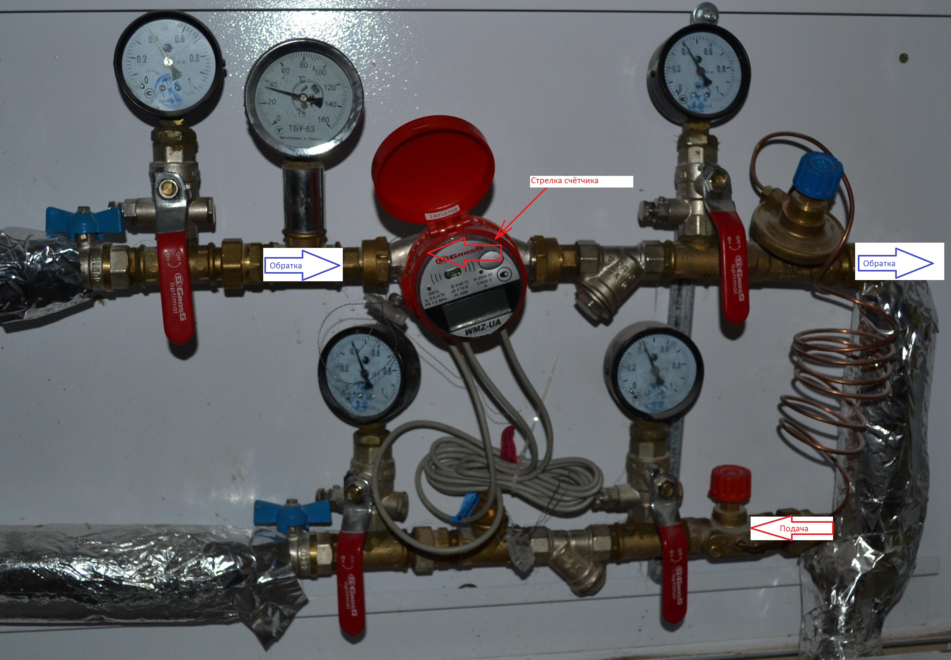

Vit3f Опубліковано: 4 листопада 2014 Поділитись Опубліковано: 4 листопада 2014 как то так вот там термодатчик обратки стоит как раз за счетчиком идет специальный ввод, в нем термодатчик т.е. внешне всё вполне достойно и аккуратно С ваших фото возникли вопросы: мне не нравится перепад давления подача у вас (верхняя труба) 0,4 МПа, а обратка (нижняя труба 0,42 МПа (если манометры не врут, что на нижнем левом манометре ) - должно быть наоборот иначе получаем реверсное движение теплоносителя, или подача с обраткой перепутаны или неправильно настроен регулятор перепада давления (может быть неисправен), с виду такой: www.ktto.com.ua/water/rpd/3 Посмотрите у соседа как он настроен. Теория здесь: www.ktto.com.ua/uploads/rpd-3-2013-07-28-16-40-13.pdf При балансировке радиаторов всегда поджимают обратку, подачей Вы только регулируете расход, подача должна быть открыта полностью и тогда термоголовка будет решать сколько теплоносителя дать в радиатор. Посилання на коментар Поділитися на інших сайтах More sharing options...

Respect Опубліковано: 4 листопада 2014 Автор Поділитись Опубліковано: 4 листопада 2014 С ваших фото возникли вопросы: мне не нравится перепад давления подача у вас (верхняя труба) 0,4 МПа, а обратка (нижняя труба 0,42 МПа (если манометры не врут, что на нижнем левом манометре ) При балансировке радиаторов всегда поджимают обратку, подачей Вы только регулируете расход, подача должна быть открыта полностью и тогда термоголовка будет решать сколько теплоносителя дать в радиатор. Подача - низ, обратка - верх Там всё верно насчет поджимания обратки - я вроде так и делал, но от этого только сильнее разница температур на даче в доме я выравнивал температуру всех радиаторов, поджимая обратки а тут нужно уменьшить разницу температур... Добавлено через 1 минуту А у него какие термоголовки и батареи? Может на его термоголовках деление 3 - это 22 градуса... и батареи другие. нет, у всех всё одинаковое батареи стандарт и их никто не менял Посилання на коментар Поділитися на інших сайтах More sharing options...

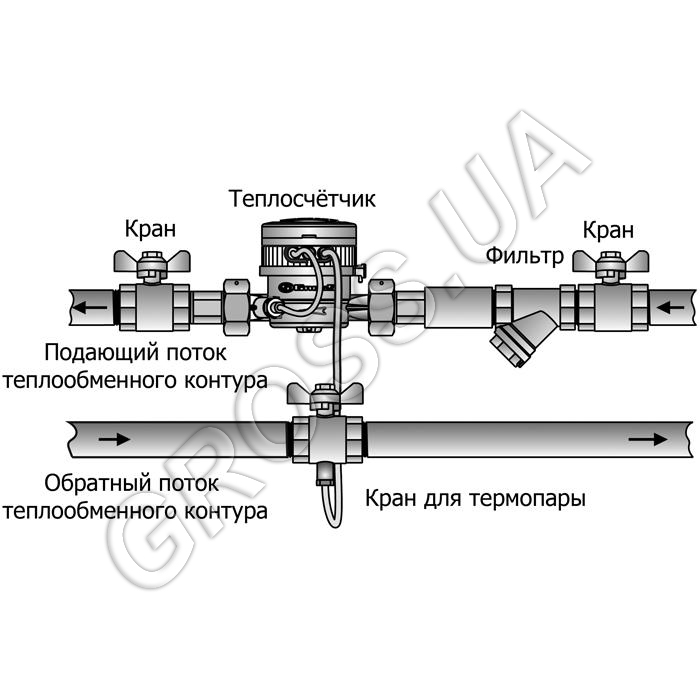

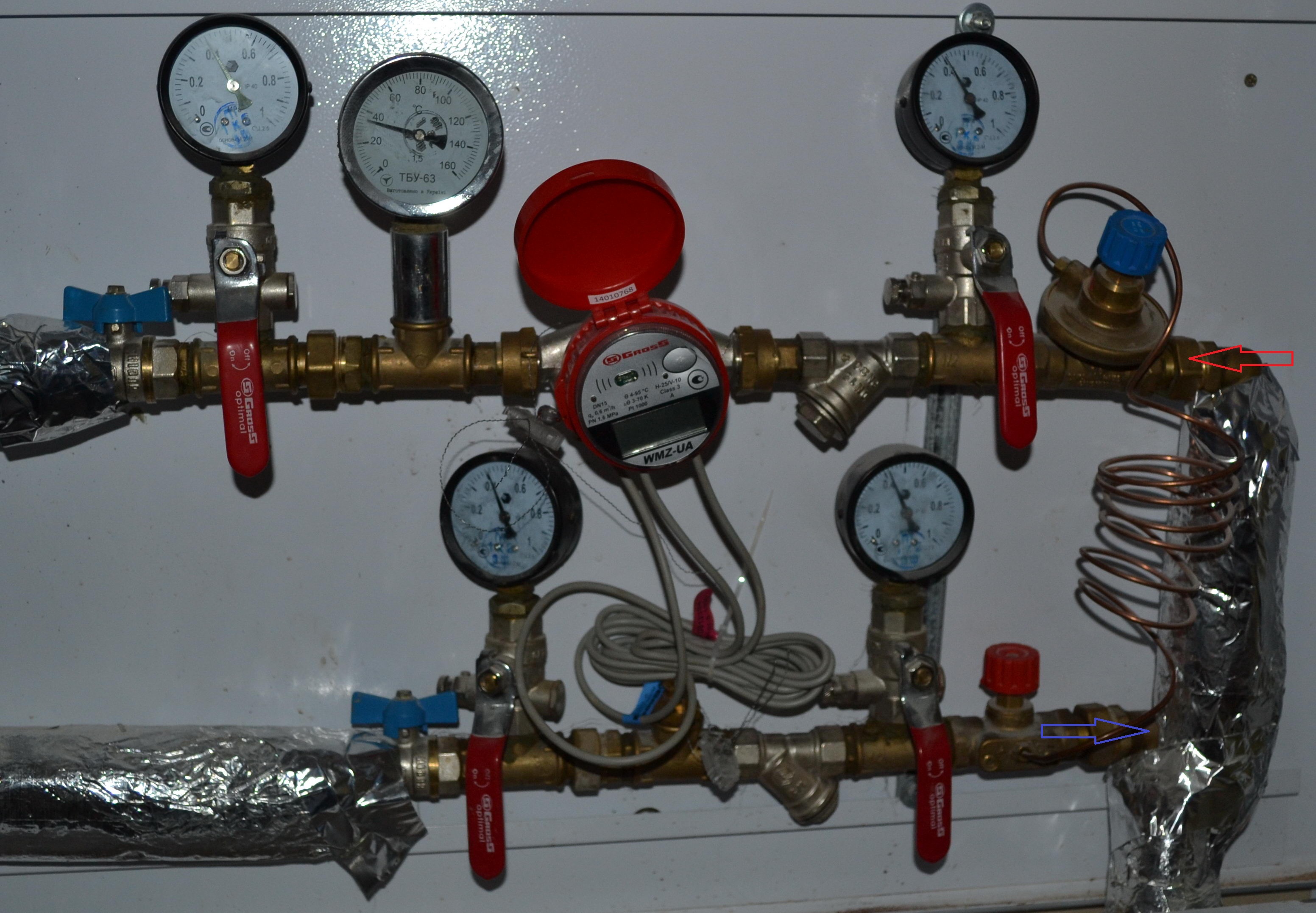

Interso Опубліковано: 4 листопада 2014 Поділитись Опубліковано: 4 листопада 2014 Подача - низ, обратка - верх Там всё верно Как же правильно если должно быть как на рисунке, подача в верху где теплосчётчик а обратка в низу. У вас так и фильтра стоят. Но если у вас подача идёт на нижнюю трубу то вот вам и проблема. И ещё на радиаторах там где подключается термоголовка термовкладыш имеет регулировку по протоку,присмотритесь и увидите шкалу. 1 Посилання на коментар Поділитися на інших сайтах More sharing options...
Respect Опубліковано: 4 листопада 2014 Автор Поділитись Опубліковано: 4 листопада 2014 Как же правильно если должно быть как на рисунке, подача в верху где теплосчётчик а обратка в низу. У вас так и фильтра стоят. Но если у вас подача идёт на нижнюю трубу то вот вам и проблема. И ещё на радиаторах там где подключается термоголовка термовкладыш имеет регулировку по протоку,присмотритесь и увидите шкалу. хм... а есть разница? я так понимаю - счетчик, если откинуть термодатчики - фиксирует только объем проходящего через него теплоносителя а термодатчики уже показывают температуру, исходя из которой и идет расчет тут температурные датчики не в самом приборе, а отдельно вынесены у меня счетчик установлен в обратку расположение труб - у меня внизу подача, сверху - обратка Посилання на коментар Поділитися на інших сайтах More sharing options...
Interso Опубліковано: 4 листопада 2014 Поділитись Опубліковано: 4 листопада 2014 хм... а есть разница? Думаю что есть и на счётчике должна быть стрелка направления потока, расположение фильтров показывает что подача должна быть с верху. Короче сделайте так как рекомендует производитель.:D 1 Посилання на коментар Поділитися на інших сайтах More sharing options...
N_NIK Опубліковано: 4 листопада 2014 Поділитись Опубліковано: 4 листопада 2014 - вымыл достаточно много какой то черной срани это консервант из стальных батарей. а фильтры почистил ? Добавлено через 4 минуты хм... а есть разница? я так понимаю - счетчик, если откинуть термодатчики - фиксирует только объем проходящего через него теплоносителя а термодатчики уже показывают температуру, исходя из которой и идет расчет тут температурные датчики не в самом приборе, а отдельно вынесены у меня счетчик установлен в обратку расположение труб - у меня внизу подача, сверху - обратка Разница есть. Чем выше температура, тем больше объем теплоносителя и..меньше масса воды.... Собственно в паспорте ( проекте на установку теплосчетчика ) это и описывается. Счетчик как раз и пересчитывет увеличение объема. Иначе можно было бы обойтись обычным водомером.... 1 Посилання на коментар Поділитися на інших сайтах More sharing options...
Respect Опубліковано: 4 листопада 2014 Автор Поділитись Опубліковано: 4 листопада 2014 Думаю что есть и на счётчике должна быть стрелка направления потока, расположение фильтров показывает что подача должна быть с верху. Короче сделайте так как рекомендует производитель.:D на счетчике стрелка в правильном направлении у меня т.е. в моём случае обратка идет с правой стороны на лево счетчик установлен правильно (по стрелке - она в данном случае влево смотрит) т.е скажем так - насколько я могу судить технически - то всё поставлено нормально оно и считает по ходу правильно вопрос только в том, что где то есть затык и в каждую батарею входит горячий теплоноситель (45-48С), а вот выход идет намного холоднее (в последней подача горячая очень, а обратка еле теплая) т.е. тут либо теплопотери квартиры огромные и батарея из-за этого охлаждается быстро (что думаю не совсем верно, поскольку батарея горячая, разве что низ ощутимо теплее) или низкая скорость прогона теплоносителя через второй и третий радиаторы, отчего в них сильно остывает теплоноситель вот как это побороть? Добавлено через 10 минут Разница есть. Чем выше температура, тем больше объем теплоносителя и..меньше масса воды.... Собственно в паспорте ( проекте на установку теплосчетчика ) это и описывается. Счетчик как раз и пересчитывет увеличение объема. Иначе можно было бы обойтись обычным водомером.... хм... не знал об этом нюансе тогда сегодня посмотрю проект, что там нарисовано хотя в таком случае на выходе будет меньше объем воды (она же холоднее) - значит и считать должен по идее меньше, так? в целом, я для себя вижу уже четко причину - чрезмерное охлаждение в радиаторе потому как если включаю только один, любой из трех, радиатор - то разница температур составляет 7.5 - 8.5 С и расход тепла очень сильно падает вот как заставить нормально проходить воду через все три радиатора? Посилання на коментар Поділитися на інших сайтах More sharing options...
Interso Опубліковано: 4 листопада 2014 Поділитись Опубліковано: 4 листопада 2014 на счетчике стрелка в правильном направлении у меня т.е. в моём случае обратка идет с правой стороны на лево счетчик установлен правильно (по стрелке - она в данном случае влево смотрит) Ну бред какой то,смотрите рисунок что у вас происходит. У вас и узел собран так что бы подача была с верху, ну а так получается что может быть и на радиаторы подаётся не на подачу а на обратку. т.е скажем так - насколько я могу судить технически - то всё поставлено нормально оно и считает по ходу правильно Если у вас всё нормально считает то тогда чем вы недовольны? 1 Посилання на коментар Поділитися на інших сайтах More sharing options...
N_NIK Опубліковано: 4 листопада 2014 Поділитись Опубліковано: 4 листопада 2014 на счетчике стрелка в правильном направлении у меня т.е. в моём случае обратка идет с правой стороны на лево счетчик установлен правильно (по стрелке - она в данном случае влево смотрит) т.е скажем так - насколько я могу судить технически - то всё поставлено нормально оно и считает по ходу правильно вопрос только в том, что где то есть затык и в каждую батарею входит горячий теплоноситель (45-48С), а вот выход идет намного холоднее (в последней подача горячая очень, а обратка еле теплая) т.е. тут либо теплопотери квартиры огромные и батарея из-за этого охлаждается быстро (что думаю не совсем верно, поскольку батарея горячая, разве что низ ощутимо теплее) или низкая скорость прогона теплоносителя через второй и третий радиаторы, отчего в них сильно остывает теплоноситель вот как это побороть? Мб дыра в стене - можно увидеть тепловизором. Для монолитнокаркасного домостроения это сплошь и рядом. Или пирометром, но ним дольше и нуднее. Для эксперимента в теплопотрях ли помещения можно врубить 2 квт обогреватель и посмотреть на теплосчетчик. в целом, я для себя вижу уже четко причину - чрезмерное охлаждение в радиаторе потому как если включаю только один, любой из трех, радиатор - то разница температур составляет 7.5 - 8.5 С и расход тепла очень сильно падает вот как заставить нормально проходить воду через все три радиатора? Пока изобретено только два способа - увеличить диаметр труб или поставить насос... но выше писали откройте термостаты, поставтье термостаты на максимальный проток регулятором предварительной установки ( красное колесико с цифрами) и посмотрите.... Ранее Vit3f писал - перефразирую его 45-48С это не горячий теплоноситель, это теплый теплоноситель, расход его будет больше и экономии не предвидится...ибо дельта 90 это одно а дельта 70 это другое... Посилання на коментар Поділитися на інших сайтах More sharing options...
SON Опубліковано: 4 листопада 2014 Поділитись Опубліковано: 4 листопада 2014 ...смотрите рисунок что у вас происходит. Там вроде подача внизу. Не думаю, что у тех кто это все ставил совсем мегабайтов нэ було. :D Посилання на коментар Поділитися на інших сайтах More sharing options...
Respect Опубліковано: 4 листопада 2014 Автор Поділитись Опубліковано: 4 листопада 2014 Ну бред какой то,смотрите рисунок что у вас происходит. У вас и узел собран так что бы подача была с верху, ну а так получается что может быть и на радиаторы подаётся не на подачу а на обратку. Если у вас всё нормально считает то тогда чем вы недовольны? так, давайте еще раз - нижняя труба горячая - это подача Верхняя холоднее - это обратка Счетчик установлен так, что стрелка на нем смотрит в сторону выхода в стояк, т.е. не против движения Не нравится то, что из-за большой разницы подачи и обратки считает больше, чем могло бы (как у соседей) Как только я смогу добиться устойчивого состояния разницы температур подачи и обратки - считать станет меньше Т.е. вопрос как добиться нормального протока через все три радиатора Добавлено через 7 минут дом кирпичный + 100мм пенопласт Так что тоже сомнительно в огромных теплопотерях по отдельности батареи показывают отличный результат (когда включена одна любая из трех) проблема выскакивает как только подключаю любой из двух оставшихся радиаторов и даже если отдельно включеный он имеет минимальный перепад подачи и обратки, то в паре с любым други в нем обратка холодная рвет баланс протока... как сбалансировать? Добавлено через 2 минуты может на бинокле первого по ходу радиатора сильнее зажать обратку, а на последующих уменьшать в разных комбинациях? хотя пробовал и результат не очень был заметен Посилання на коментар Поділитися на інших сайтах More sharing options...
