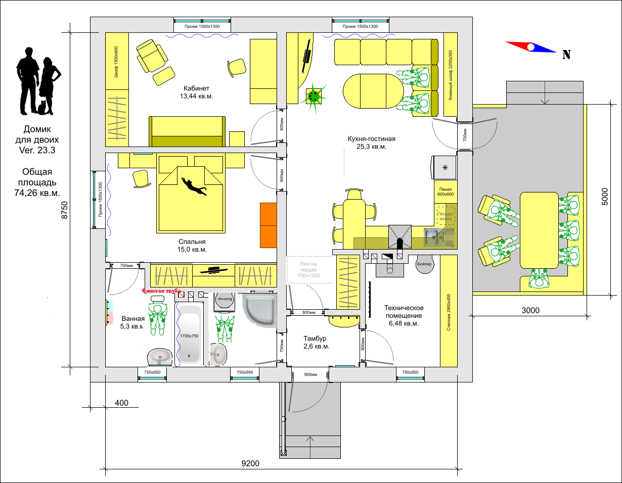

dmitriylaser Опубліковано: 9 березня 2015 Поділитись Опубліковано: 9 березня 2015 А вот ожидание горячей воды меня лично раздражает. Пусть два будет... Забыл написать, что бойлер в моем понимании нужно перенести в с.у. тот что со входом с тамбура. Еще заметил- зона телевизора на запад. Вечером его смотреть будет практически невозможно. Вообще я бы еще покрутил планировку по отношению к сторонам света, жалко что восточная "благодатная" сторона вся занята техпомещениями и почти без окон. Посилання на коментар Поділитися на інших сайтах More sharing options...
EarnestUA Опубліковано: 9 березня 2015 Поділитись Опубліковано: 9 березня 2015 Забыл написать, что бойлер в моем понимании нужно перенести в с.у. тот что со входом с тамбура. Если можно, аргументируйте, пожалуйста. Я внимательно прислушиваюсь к чужому мнению, но хочу понимать на чем оно основано. Посилання на коментар Поділитися на інших сайтах More sharing options...

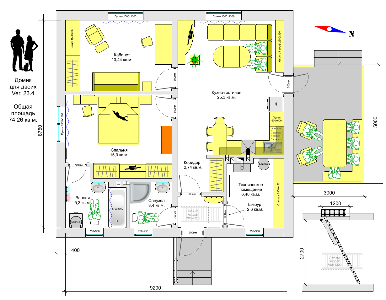

dmitriylaser Опубліковано: 9 березня 2015 Поділитись Опубліковано: 9 березня 2015 (змінено) Беда с этим люком. Если средняя стена несущая, то люк выхода на чердак вы дали поперек балок чердачного перекрытия. Также его стараются поставить в том месте где высота чердака приемлемая (если у вас четырехскатная кровля, то там будет неудобный выход на чердак). Тогда Андрей писал так- потому как у вас люк был нарисован действительно поперек. А поскольку планируется двухскатная крыша то вы люк развернули правильно, осталось его "вернуть" в прихожку. Добавлено через 14 минут Если можно, аргументируйте, пожалуйста. Попытаюсь: термос- это в теории, на практике он все равно постепенно остывает. Соответственно будет включаться для поддержания температуры. А поскольку их у вас два- то расход эл.эн. возрастает. Причина 2: вы пишите что дом для двоих, тогда два бойлера просто крадут место где они установлены и деньги которые они стоят. Перенос в другой с.у. аргументирую уменьшением длинны линии гор.водоснабжения по отношению к кухне. П.С. бойлер вполне можно вешать над унитазом... Вот попробовал в пейнте отредактировать санузлы. Хотя там вариантов может быть много(на истину в последней инстанции не претендую)... Кстати и габариты можно уменьшить Змінено 9 березня 2015 користувачем dmitriylaser дополнение 1 Посилання на коментар Поділитися на інших сайтах More sharing options...
Andrei constructor Опубліковано: 9 березня 2015 Поділитись Опубліковано: 9 березня 2015 Кстати, Андрей. А допустимо ли протянуть по чердаку два горизонтальных канала к правому комину и избавиться от второй дырки в крыше? Или это потребует установки вентиляторов в санузлах для обеспечения принудительной вентиляции? Если сделать так, то потребуется установка вентиляторов в санузлах. Добавлено через 4 минуты там вместо вентканала стоит оставить место под фановую трубу или поставить вакуумный клапан Добавлено через 2 минуты А в чем преимущество этого решения? Я как-то привык к двум распахивающимся створкам... 1.Две створки две системы для открывания. 2.Меньше площадь окон меньше стоимость и меньше теплопотери. 2.Одна створка будет по площади обзора равна двум при большей ширине окна. Добавлено через 3 минуты Спасибо, подумаем. Я сам как-то к каминам равнодушен, спрошу мнение супруги. это многофункциональная вещь - продлите время пользования террасой (в межсезонье); - возможность готовить еду "на природе"; - отдых у огня нельзя чем то заменить. Спросить у женщины это правильно, но женщина поймет преимущество только тогда, когда будет это иметь в пользовании. 1 Посилання на коментар Поділитися на інших сайтах More sharing options...

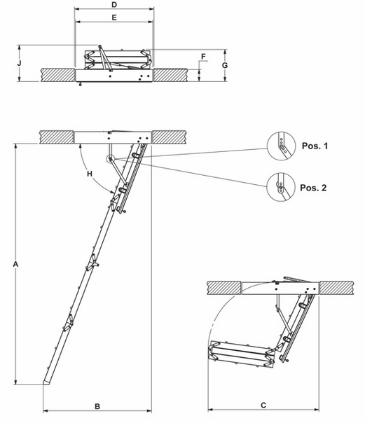

EarnestUA Опубліковано: 10 березня 2015 Поділитись Опубліковано: 10 березня 2015 Спасибо за ответ и уделенное время. Тогда Андрей писал так- потому как у вас люк был нарисован действительно поперек. А поскольку планируется двухскатная крыша то вы люк развернули правильно, осталось его "вернуть" в прихожку. Смотрите картинку. Когда лестница выдвинута, она выходит за габарит отверстия люка. В коридорчике, как вы нарисовали, она просто не разложится - упрется в стену. К тому же у нижней ступеньки надо иметь пространство для захода на лестницу, хотя бы полметра. Так что в либо люк разворачивать в коридорчике поперек балок перекрытия, либо сдвигать в сторону кухни. Попытаюсь: термос- это в теории, на практике он все равно постепенно остывает. Соответственно будет включаться для поддержания температуры. А поскольку их у вас два- то расход эл.эн. возрастает. Причина 2: вы пишите что дом для двоих, тогда два бойлера просто крадут место где они установлены и деньги которые они стоят. Не спорю. Бойлер не идеальный термос. Но с другой стороны - удлинение труб горячей воды тоже приводит к повышению потребления электроэнергии, так как каждый раз, когда вы открываете кран, вам надо сначала наполнить горячей водой всю трубу и только потом она потечет из крана. И эту воду тоже надо греть, а это лишний расход энергии. Да и расход воды повышается, а септик не бездонный... Так что по энергии вопрос спорный. По поводу места... Ну, не знаю. В ванной бойлер прекрасно поместился над стиралкой, в топочной места тоже достаточно и он там не мешает. Не убедили... П.С. бойлер вполне можно вешать над унитазом... Не... Сидеть и думать о вечном под нависающим бойлером мне было бы некомфортно. Посилання на коментар Поділитися на інших сайтах More sharing options...

mikhailoff71 Опубліковано: 10 березня 2015 Поділитись Опубліковано: 10 березня 2015 Когда лестница выдвинута, она выходит за габарит отверстия люка. В коридорчике, как вы нарисовали, она просто не разложится - упрется в стену. К тому же у нижней ступеньки надо иметь пространство для захода на лестницу, хотя бы полметра. Так что в либо люк разворачивать в коридорчике поперек балок перекрытия, либо сдвигать в сторону кухни. Сделайте дверку на западном фронтоне и забудьте о люке внутри. Посилання на коментар Поділитися на інших сайтах More sharing options...
EarnestUA Опубліковано: 10 березня 2015 Поділитись Опубліковано: 10 березня 2015 Сделайте дверку на западном фронтоне и забудьте о люке внутри. Спасибо. И забираться, как я понял, с приставной лестницы, которая будет храниться в сарае? Тоже вариант. Но только если нет желания использовать чердак как хранилище всякого барахла. А у меня, честно говоря, такое желание есть... ;) Посилання на коментар Поділитися на інших сайтах More sharing options...
EarnestUA Опубліковано: 10 березня 2015 Поділитись Опубліковано: 10 березня 2015 Кстати, о люке. Можно попытаться впихнуть его в тамбур. Тесновато, конечно. Забираться на чердак придется из двери в котельную... Посилання на коментар Поділитися на інших сайтах More sharing options...
dmitriylaser Опубліковано: 10 березня 2015 Поділитись Опубліковано: 10 березня 2015 Кстати, о люке. Можно попытаться впихнуть его в тамбур Продолжайте мысль- удлинить тамбур за счет котельной... Но только если нет желания использовать чердак как хранилище всякого барахла. А у меня, честно говоря, такое желание есть... Тогда может вам стоит поменять угол наклона крыши. Я так понимаю: 5300-250 стропила-200 коньковый брус-250 потолок-2700 первый эт.=1900 в наивысшей точке- такие размеры не способствуют к уверенному там перемещению. Посилання на коментар Поділитися на інших сайтах More sharing options...
EarnestUA Опубліковано: 10 березня 2015 Поділитись Опубліковано: 10 березня 2015 Продолжайте мысль- удлинить тамбур за счет котельной... Та ну... Ради дырки в потолке уменьшать площадь полезного помещения... Тогда может вам стоит поменять угол наклона крыши. Я так понимаю: 5300-250 стропила-200 коньковый брус-250 потолок-2700 первый эт.=1900 в наивысшей точке- такие размеры не способствуют к уверенному там перемещению. Мой рост позволяет. А гигантов на чердак я приглашать не буду... А конёк планируется как-то так... Посилання на коментар Поділитися на інших сайтах More sharing options...
vasso Опубліковано: 12 березня 2015 Поділитись Опубліковано: 12 березня 2015 Не в тамбуре лестница не поместиться, у меня на чердаке хломовничек и я честенько по такой лесенке бегаю, скажу так минимум 1 м свободного пространства перед лестницей. Вам не нужна ни фановая труба ни клапан, в Вашем случае достаточно вентиляционной трубы на септике 250 ширина балки это круто, ее может сильно покрутить. Ставьте лучше 200х70 1 Посилання на коментар Поділитися на інших сайтах More sharing options...
Andrei constructor Опубліковано: 12 березня 2015 Поділитись Опубліковано: 12 березня 2015 Вам не нужна ни фановая труба ни клапан, в Вашем случае достаточно вентиляционной трубы на септике Думаю, что так можно при относительно близком расположении септика. Добавлено через 5 минут 250 ширина балки это круто, ее может сильно покрутить. Ставьте лучше 200х70 Нужно посчитать стропильную ногу на прочность и жесткость. Если можно перебить ее пролет установкой промежуточного прогона, то конечно сечение не нужно так развивать по высоте. 1 Посилання на коментар Поділитися на інших сайтах More sharing options...
EarnestUA Опубліковано: 12 березня 2015 Поділитись Опубліковано: 12 березня 2015 Не в тамбуре лестница не поместиться, у меня на чердаке хломовничек и я честенько по такой лесенке бегаю, скажу так минимум 1 м свободного пространства перед лестницей. Спасибо. Значит быть ей на кухне. Добавлено через 2 минуты Нужно посчитать стропильную ногу на прочность и жесткость. Если можно перебить ее пролет установкой промежуточного прогона, то конечно сечение не нужно так развивать по высоте. Со стропильной системой я пока еще не разбирался. Да и тема эта здесь оффтопик... Посилання на коментар Поділитися на інших сайтах More sharing options...
убийца эфира Опубліковано: 5 травня 2015 Поділитись Опубліковано: 5 травня 2015 мне кажется что 16 метровые комнаты великоваты, комнаты и кухня по 14 метров вполне достаточны ИМХО если увеличить санузел за счёт комнат, то мне кажется будет лучше и ещё, в ванной окно конечно очень прикольно но тогда нужно предусмотреть там радиатор отопления.... и как то не экономно по нынешним временам Посилання на коментар Поділитися на інших сайтах More sharing options...
Andrei constructor Опубліковано: 5 травня 2015 Поділитись Опубліковано: 5 травня 2015 мне кажется что 16 метровые комнаты великоваты, комнаты и кухня по 14 метров вполне достаточны ИМХО если увеличить санузел за счёт комнат, то мне кажется будет лучше Возможно увеличить санузел за счет большей спальни. Спальни многофункциональны, там не только кровати, но и шкафы гардеробные, столы письменные и пр. Поэтому имхо 16 м2 достаточно нормально для таких помещений. Добавлено через 2 минуты и ещё, в ванной окно конечно очень прикольно но тогда нужно предусмотреть там радиатор отопления.... и как то не экономно по нынешним временам Все равно отапливать санузел нужно. Там температура на несколько градусов должна быть выше чем температура в остальных помещениях дома. А вот при наличии небольшого окна можно экономить днем на освещении (там окно может быть маленькое верхнее). Посилання на коментар Поділитися на інших сайтах More sharing options...
убийца эфира Опубліковано: 5 травня 2015 Поділитись Опубліковано: 5 травня 2015 Возможно увеличить санузел за счет большей спальни. Спальни многофункциональны, там не только кровати, но и шкафы гардеробные, столы письменные и пр. Поэтому имхо 16 м2 достаточно нормально для таких помещений. Добавлено через 2 минуты Все равно отапливать санузел нужно. Там температура на несколько градусов должна быть выше чем температура в остальных помещениях дома. А вот при наличии небольшого окна можно экономить днем на освещении (там окно может быть маленькое верхнее). как мне кажется столы письменные если в семье нет школьников уже не нужны.... всё делается в компьютере... и как правио это не десктоп а ноутбук или планшет... а вот санузлы сейчас побольше делают. и отдельная гардеробная комната уже становится практически обязательна.... всё ИМХО 1 Посилання на коментар Поділитися на інших сайтах More sharing options...
