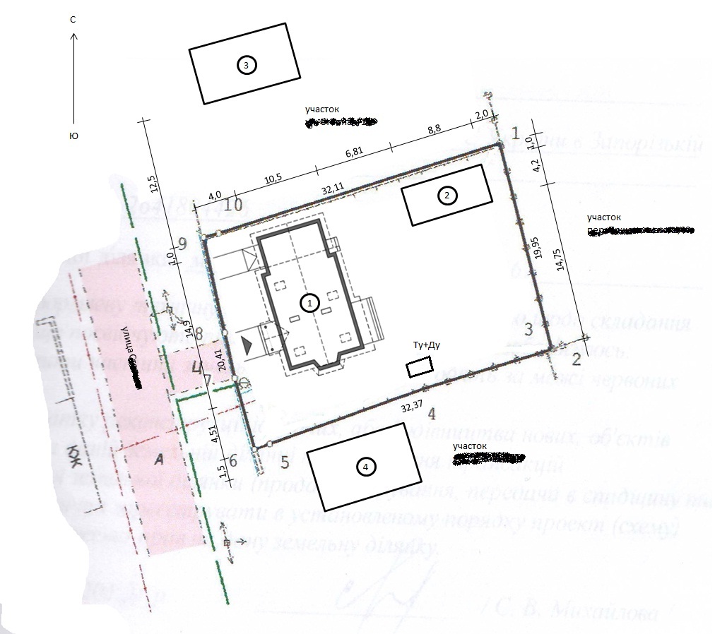

mikhailoff71 Опубліковано: 4 листопада 2014 Поділитись Опубліковано: 4 листопада 2014 (змінено) Тоже так думаю. Несколько слов о реализации проекта... Вот утвержденный генплан. Насколько возможно подогнать под него габариты проекта "Бюджетный 1"? Вместо гаража с севера возможен навес. И, может быть, где-то притулить небольшое хозпомещение с подвалом. Что из этого получится? (имею ввиду планировку внутри) Змінено 4 листопада 2014 користувачем mikhailoff71 Посилання на коментар Поділитися на інших сайтах More sharing options...
Andrei constructor Опубліковано: 4 листопада 2014 Поділитись Опубліковано: 4 листопада 2014 Насколько возможно подогнать под него габариты проекта "Бюджетный 1"? При таких размерах пятна застройки мы это сделаем. Добавлено через 40 секунд Вместо гаража с севера возможен навес. И, может быть, где-то притулить небольшое хозпомещение с подвалом. Да, сделаем такой вариант. Добавлено через 1 минуту Что из этого получится? (имею ввиду планировку внутри) Изменения планировочные будут, но они не будут столь существенными. Сделаем удобную планировку. Посилання на коментар Поділитися на інших сайтах More sharing options...
mikhailoff71 Опубліковано: 4 листопада 2014 Поділитись Опубліковано: 4 листопада 2014 Изменения планировочные будут, но они не будут столь существенными. Сделаем удобную планировку. Что нужно для оценки стоимости "подогнанного" проекта? Посилання на коментар Поділитися на інших сайтах More sharing options...
Andrei constructor Опубліковано: 4 листопада 2014 Поділитись Опубліковано: 4 листопада 2014 Что нужно для оценки стоимости "подогнанного" проекта? Прикину и отвечу Вам в личку. 1 Посилання на коментар Поділитися на інших сайтах More sharing options...
