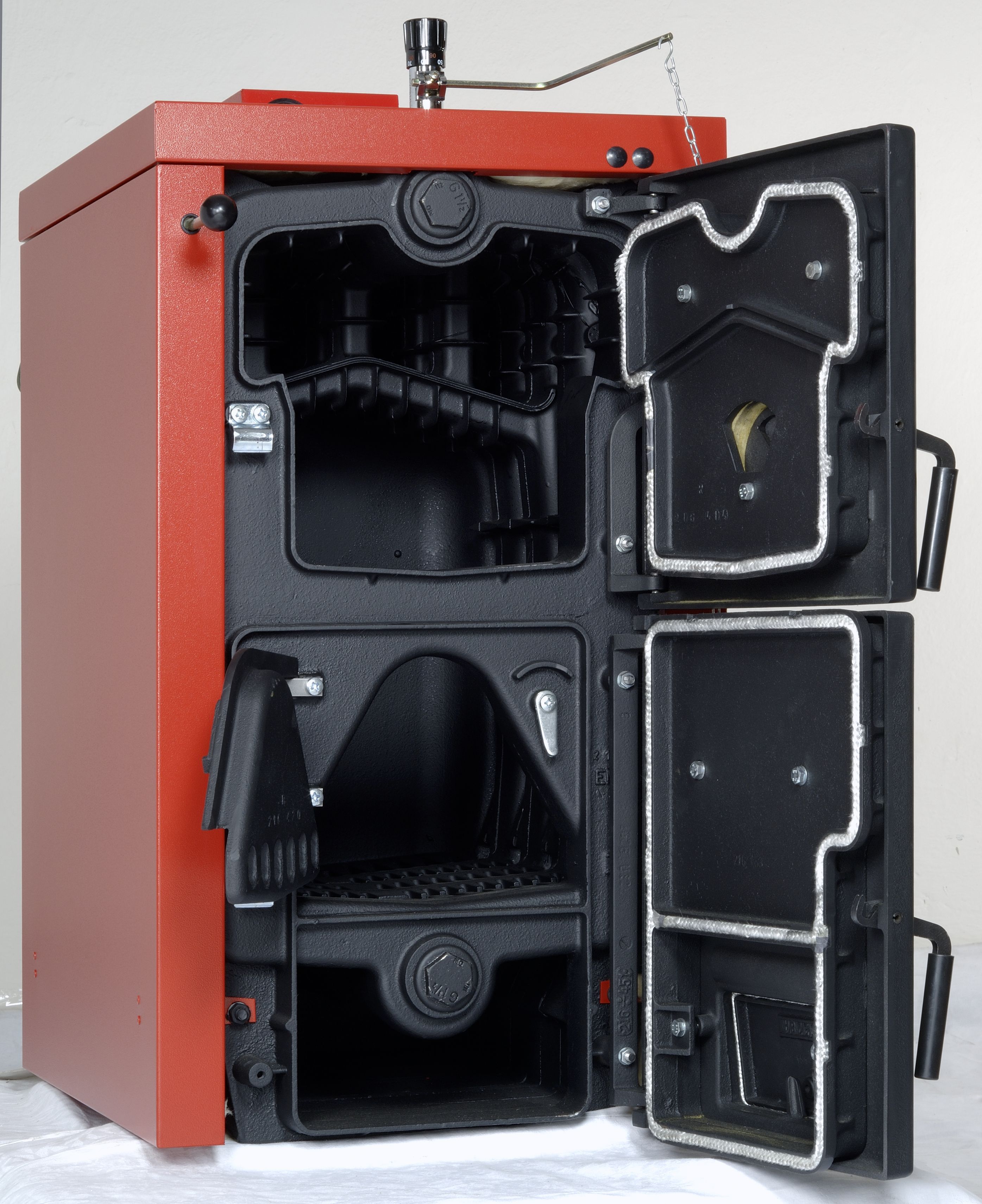

Oleg9293 Опубліковано: 25 листопада 2014 Поділитись Опубліковано: 25 листопада 2014 Да топка по обьему такая же только формы её плохая у меня получалось максимум туда запехнеть 20кг а так в основном 15-17кг в пустую. Ещё возник порос чем существенно отличаются версии C и D только первой секцией? или же всеми секциями просто в инструции как то не понятно, указан ещё один там нюанс что если топить дровами версию C то мощность котла такая же или больше как в D, но не меньше. Вот думаю может стоит взять C версию может КПД на дровах там будет больше? Дымоход у меня сендвичь 150 где 1м горизонт и 6м вертикальных Дымоход под 8-мь секций,меняйте одно на диаметр 200м.У Вас не большая высота.У меня к примеру дымоход 160мм но высота 12-13м.До Виадруса стоял Маяк-16квт.Разгон был повеселей.Всё таки объём загружаемых дров на много больше,а соответственно и объём дымогазов больше.Оличия D от C,только передней секцией.Доводилось растапливать 8-ми секциоеный C,дровами и углём.Скажу дрова в него геморно укладывать.Уж очень маленький у него этот свод по диаметру.По мошности там разница в пару кВт,между D и C.В модели C мне кажется не такой большой улёт тепла в дымоход.Там дымогазы проходят сквозь две щели в первой секции,а D там дует во всю морду.Но повторюсь С-ку тяжелей обсуживатт и чистить,при такой глубине топки.Если Дымоход нет вобще возможности поменять,то 7-мь секций и то я не гарантирую,что разгон будет быстрый.Не какие дымососы под эти котлы не пойдут.У них при разгоне t° дымогазов+500°+700°.Дымососы максимум до+350° и то кратковременно. Посилання на коментар Поділитися на інших сайтах More sharing options...
avgaz Опубліковано: 25 листопада 2014 Поділитись Опубліковано: 25 листопада 2014 Оличия D от C,только передней секцией.Доводилось растапливать 8-ми секциоеный C,дровами и углём.Скажу дрова в него геморно укладывать.Уж очень маленький у него этот свод по диаметру.По мошности там разница в пару кВт,между D и C.В модели C мне кажется не такой большой улёт тепла в дымоход.Там дымогазы проходят сквозь две щели в первой секции,а D там дует во всю морду.Но повторюсь С-ку тяжелей обсуживатт и чистить,при такой глубине топки.Если Дымоход нет вобще возможности поменять,то 7-мь секций и то я не гарантирую,что разгон будет быстрый.Не какие дымососы под эти котлы не пойдут.У них при разгоне t° дымогазов+500°+700°.Дымососы максимум до+350° и то кратковременно. Нашол вот такоу картинку Как я понял верхний ряд это модель C нижний D и получается у них все секции разные? мне кажется что 1.04 секция намного эффективнее секции 1.05 у 1.04 огонь проходит через одну перегородку она снимает темпло далее упирается вверх и там тоже снимется а у 1.05 сразу вверх? то есть там все секции без перегородок? ладно если это только в первой секции отсутствует, можно пожертвовать немного эффективностью 1 секции ради удобства, но если их нет во всех секциях то это не дело. Или я не так понял по картинке? Про дымоход это уже по факту думаю нужно будет решать, если его будет мало то можно будет заменить или удлиннить. Просто на бренеране его хватает за глаза, при открытом шибере как самолет гудит. Посилання на коментар Поділитися на інших сайтах More sharing options...
Oleg9293 Опубліковано: 26 листопада 2014 Поділитись Опубліковано: 26 листопада 2014 Гудит потому,что котёл маломощный.Чем больше мощность котла,тем больше требования по дымоходу.Но то ладно).Вот фото U22D,там всё как у U22C со всеми перегородками и перемычками,нет только свода у передней секции. 1 Посилання на коментар Поділитися на інших сайтах More sharing options...
