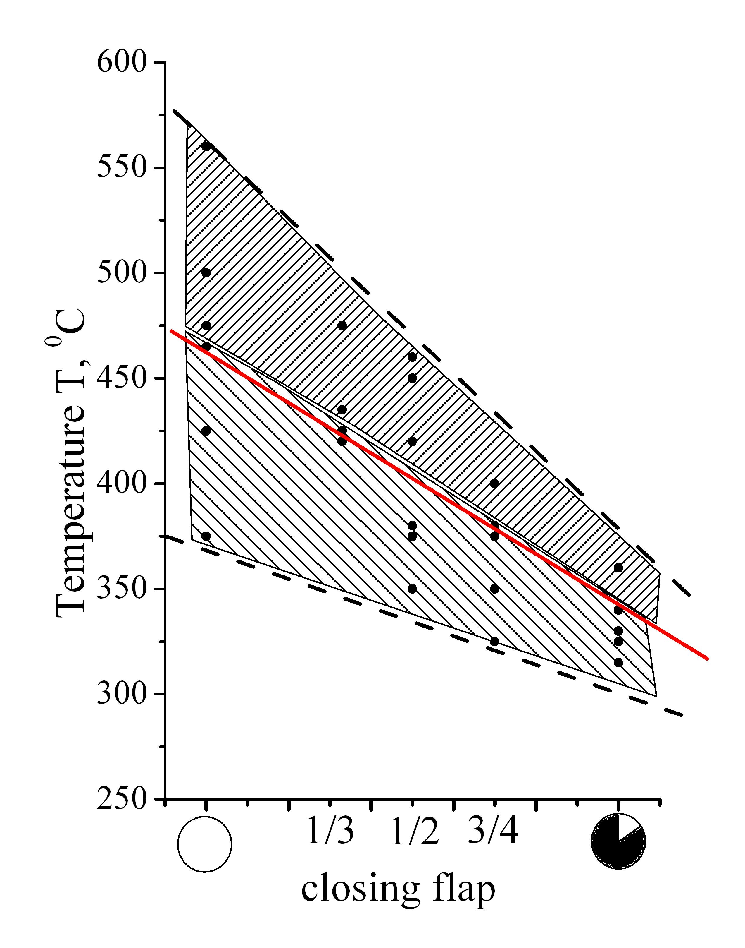

Walduk! Опубліковано: 19 листопада 2014 Автор Поділитись Опубліковано: 19 листопада 2014 Вчера измерил температуру дыма, на выходе из котла (15см от котла). Температура угля 900градусов, огня в топке 600-650 градусов Таблица температур (см ниже) в зависимости от положения заслонки, слева полностью открытая, справа полностью закрытая. Верхняя заштрихованая область это период активного горения дров (5-30мин после загрузки), нижняя заштрихованая область в период 40-80 мин после загрузки По сути результат подтверждает что самое эффективное положение заслонки закрытая на 3/4, если закрыть полностью то период активного горения скоро сменяется на тление, а если закрыть заслонку потом то впринципе можно растянуть процесс горения и получить дополнительные кВт. 1 Посилання на коментар Поділитися на інших сайтах More sharing options...
vovinons Опубліковано: 20 листопада 2014 Поділитись Опубліковано: 20 листопада 2014 Примерно посчитав по нижепреведенной формуле КПД у Вас получается около 68-70%. [FLOAT=ВВ]Как посчитать КПД котла. Формулу для расчёта КПД котла можно представить в виде: КПД = 100 – q2-q3-q4-q5-q6, где q2…q6 – тепловые потери котла. Для того чтобы посчитать КПД – котла необходимо температуру уходящих газов котла (измеряется термометром на газоходе котла) разделить на 15 ( с понижением температуры уходящих газов на 12-15С, потери теплоты уменьшаются на 1%), прибавить 2 (потери с химическим недожогом в слоевой топке 0,5-3%), прибавить 3 (потери с механическим недожогом в слоевой топке 1-5%), прибавить 2 (сумма остальных потерь). Полученное значение - ориентировочная величина потерь КПД в процентах, вне зависимости от вида топлива и мощности котла. Пример 3: Температура уходящих газов котла – 320С 320 / 15 + 2 + 3 + 2 = 29,3% - суммарные потери КПД (q2…q6) 100 – 29,3 = 70,1% - КПД котла Из чего складываются потери КПД котла. Потери тепла с уходящими газами – q2 – составляют самую большую величину тепловых потерь котла. В современном котле величина потерь – q2 – находится в пределах 10 – 12%, при работе котла на номинальной нагрузке. Потери тепла с химическим недожогом – q3 – возникает из-за неполного сгорания летучих компонентов топлива в топке котла. Причинами появления химического недожога могут быть: плохое смесеобразование, общий недостаток воздуха, низкая температура в топочном объёме котла, особенно в зоне догорания(верхняя часть топочного объёма). При достаточном коэффициенте избытка воздуха и хорошем смесеобразовании, химический недожог – зависит от теплонапряжения в топочном объёме (объём топки / мощность котла). В современном котле со слоевой топкой, при значениях теплонапряжения – qv = 0.23 - 0.45 МВт/м3, химический недожог составляет 0.5 – 2%, при увеличении qv (с 0.45 до 0.7), химический недожог резко возрастает и достигает 5%. Потери тепла с механическим недожогом – q4 – сумма потерь теплоты с уносом, шлаком и провалом. Для слоевых топок величина потерь с уносом зависит от теплонапряжения(читай выдаваемая мощность) в топочном объёме (МВт) отнесённого к площади зеркала горения (qv / площадь решётки = qr ). С увеличением qr (т.е. с форсировкой котла), резко увеличивается доля несгоревшего топлива уносимого с продуктами сгорания (потери с уносом). Так, с увеличением qr с 0.93 до 1.63 (в 1.7 раза) величина потерь с уносом возрастает с 3 до 21% (в 7 раз). Потери теплоты со шлаком, возрастают, с увеличением зольности топлива и ростом теплонапряжения. Потери теплоты с провалом зависят от спекаемости топлива, содержания в топлива мелочи и от конструкции колосниковой решётки. При использовании охлаждаемой уголковой решётки потери теплоты с провалом не превышают 0.5%. В современном котле со слоевой топкой потери тепла с механическим недожогом – q4 - составляют 1-5%. Потери тепла от наружного охлаждения – q5 – наблюдаются в связи с тем, что температура наружной поверхности котла всегда выше температуры окружающей среды. Котёл в лёгкой обмуровке имеет величину потерь – q5 – в пределах 0.5% Прочие потери тепла – q6 – сумма потерь с физической теплотой шлака, на охлаждение панелей и балок, не включённых в циркуляционную систему котла – как правило, не превышают 0.5-2% Как увеличить КПД котла. Очевидный способ увеличения КПД – снижение потерь с теплом уходящих газов (q2) . [/FLOAT] 3 Посилання на коментар Поділитися на інших сайтах More sharing options...

Walduk! Опубліковано: 20 листопада 2014 Автор Поділитись Опубліковано: 20 листопада 2014 Примерно посчитав по нижепреведенной формуле КПД у Вас получается около 68-70%. Примерно такие же цифры получаются если считать КПД как отношение 2,75/4=68-70% 2,75 кВт/кг - то тепло которое рельно получить от моего котла с турбулизаторами (2,75-средняя величина из серии) 4 кВт/кг табличная величина для дров 20% влажности 1 Посилання на коментар Поділитися на інших сайтах More sharing options...
vovinons Опубліковано: 20 листопада 2014 Поділитись Опубліковано: 20 листопада 2014 Примерно такие же цифры получаются если считать КПД как отношение 2,75/4=68-70% 2,75 кВт/кг - то тепло которое рельно получить от моего котла с турбулизаторами (2,75-средняя величина из серии) 4 кВт/кг табличная величина для дров 20% влажности А если посчитать сколько кг дров нужно для отопления 1 куб.м. помещения в месяц сколько примерно будет? Посилання на коментар Поділитися на інших сайтах More sharing options...
