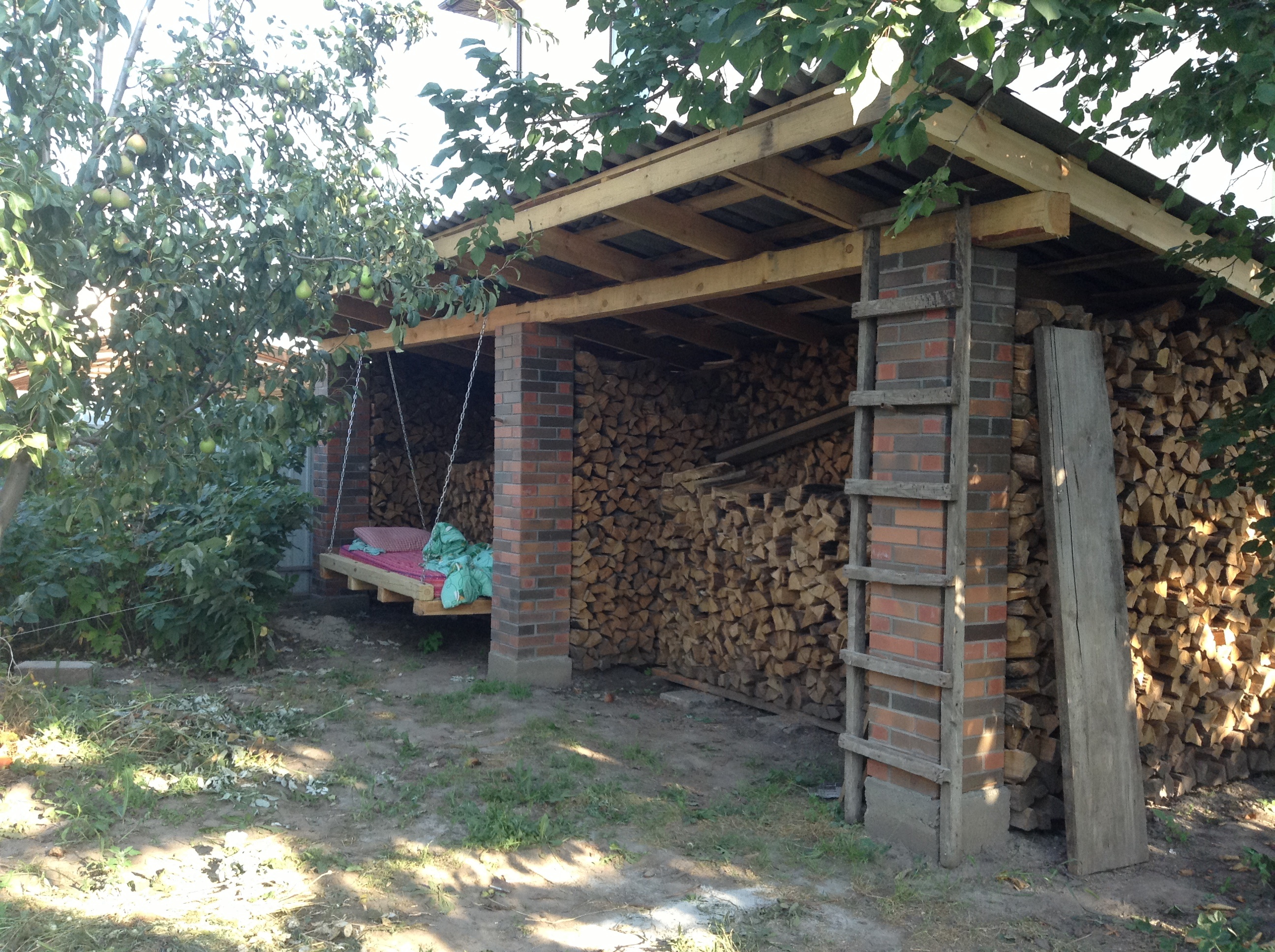

Walduk! Опубліковано: 25 жовтня 2014 Автор Поділитись Опубліковано: 25 жовтня 2014 ЗЫ Я все равно тихо прозреваю со стоимости отопления дровами.. Если учесть что некоторые даже не делают накрытие для дров мотивируя тем что дорого и не окупится, а просто накрывают пленкой.. Пусть 1 складометр 400 кг х 2,5кВт/кг = 1000кВт это стоит гдето 400 грн следовательно 1кВт = 40 коп при цене на электрику 42 коп действительно не выгодно Меня тешит только то что себестоимость моих дров 40-50 грн складометр + самому порубать Посилання на коментар Поділитися на інших сайтах More sharing options...
Сергей_84 Опубліковано: 25 жовтня 2014 Поділитись Опубліковано: 25 жовтня 2014 Если учесть что некоторые даже не делают накрытие для дров мотивируя тем что дорого и не окупится, а просто накрывают пленкой.. Пусть 1 складометр 400 кг х 2,5кВт/кг = 1000кВт это стоит гдето 400 грн следовательно 1кВт = 40 коп при цене на электрику 42 коп действительно не выгодно Меня тешит только то что себестоимость моих дров 40-50 грн складометр + самому порубать у тебя ведь получился складометр это около 290 кг или я не правильно понял..? перепроверь еще раз на всякий случай если не внапряг.. 0,164 складометра =48 кг Посилання на коментар Поділитися на інших сайтах More sharing options...
Walduk! Опубліковано: 25 жовтня 2014 Автор Поділитись Опубліковано: 25 жовтня 2014 у тебя ведь получился складометр это около 290 кг или я не правильно понял..? перепроверь еще раз на всякий случай если не внапряг.. 0,164 складометра =48 кг Говорили ж что от 300 до 500, я взял среднюю цифру 400 Нужно весить дрова в более большом объеме, тогда ошибка нивелируется, пока получается доля поверхности по периметру достаточно большая если считать к объему. Подумаю как это сделать Посилання на коментар Поділитися на інших сайтах More sharing options...
Oleg9293 Опубліковано: 25 жовтня 2014 Поділитись Опубліковано: 25 жовтня 2014 Если учесть что некоторые даже не делают накрытие для дров мотивируя тем что дорого и не окупится, а просто накрывают пленкой.. Пусть 1 складометр 400 кг х 2,5кВт/кг = 1000кВт это стоит гдето 400 грн следовательно 1кВт = 40 коп при цене на электрику 42 коп действительно не выгодно Меня тешит только то что себестоимость моих дров 40-50 грн складометр + самому порубать И не всегда есть возможность подвести к дому,15-25кВт эл.энергии.А так да,куча головни и по цене электрики.В этом году на растопки и протопки,заготовили около 6-ти скл/м сами. Посилання на коментар Поділитися на інших сайтах More sharing options...
Сергей_84 Опубліковано: 25 жовтня 2014 Поділитись Опубліковано: 25 жовтня 2014 И не всегда есть возможность подвести к дому,15-25кВт эл.энергии.А так да,куча головни и по цене электрики.В этом году на растопки и протопки,заготовили около 6-ти скл/м сами. не обязательно, у меня есть объект (такая же схема как у ТС), где мы подключили к ТА ТЕН на 6 квт, стало гораздо веселей с протопками, работа его в большей степени ночью и в рабочее время. Получилось отлично.. 1 Посилання на коментар Поділитися на інших сайтах More sharing options...
