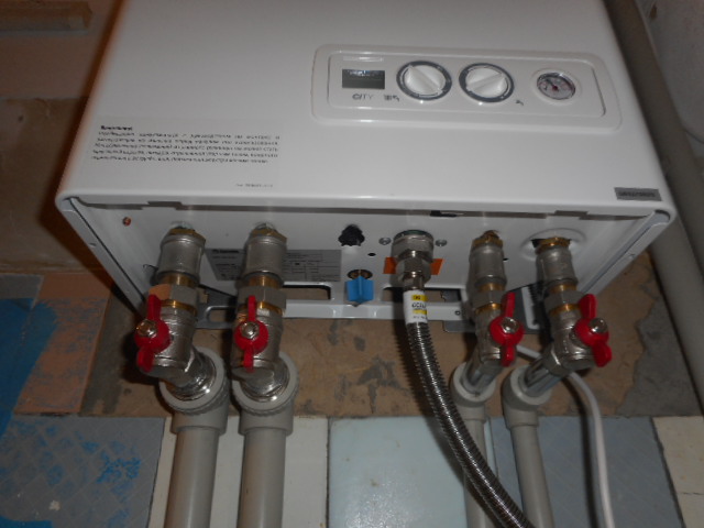

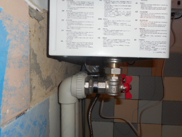

Потекли (вроде бы): блок трехходового клапана и пластинчатый теплообменник ГВС.
На трехходовом приходилось часто менять прокладки, но родных не находил, ставил с рынка из черной резины подходящие по размеру.
Последней месяц начал капать пластинчатый теплообменник ГВС в районе одного из клапанов со штырьком. Есть даже фотографии.
Сейчас в летнем режиме самостоятельно включается обогрев или если включать горячую воду сама не выключается. Лечу переключением режимов на зиму, потом обратно на лето и просто выключаю питание котла.
Хорошо что сейчас пока тепло было и с отоплением не сильно критично было. И камин спасает. Но уже холодно и дети дома, надо срочно что-то искать.

Через Мегаленд, нашли мастера. Приехал поколдовал, слегка поматерил прежних мастеров, устранил протечки, обнаружил поломки которых раньше не замечали другие - все заработало. Единственное сбивались программы, но потом установились. Как он сказал скорее всего проблема в самой плате, так как чип он заменил. Заказали новую плату - ждем. Пока программы работают с перебоем - то включаются, то нет. Горячая вода в кранах есть.
За все с приездом с Киева в наши деревню взял 520 гр.
