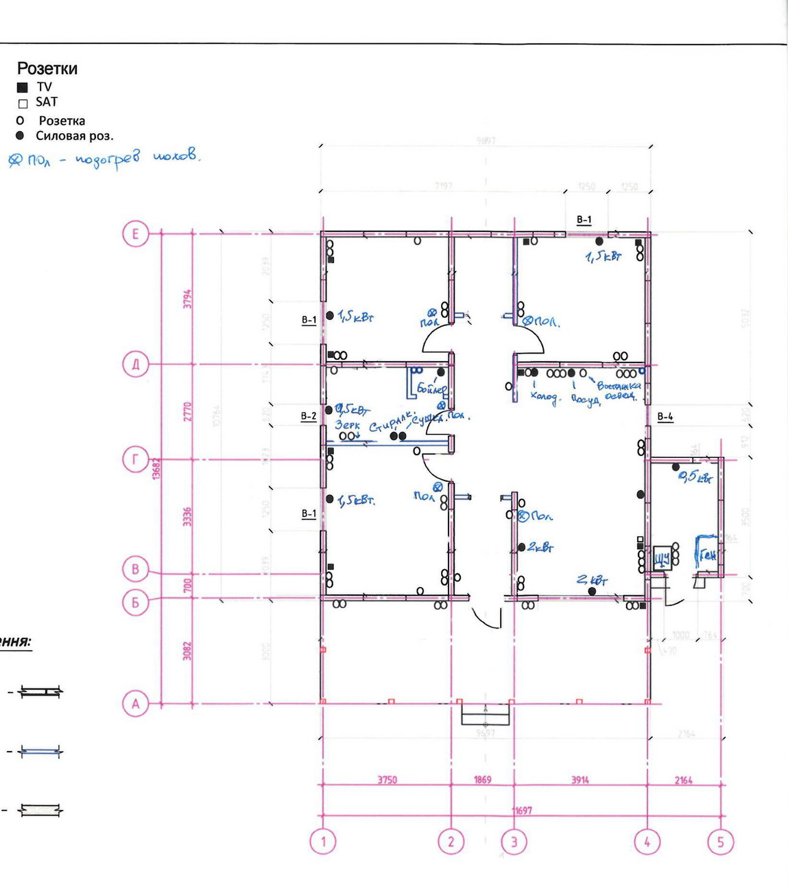

Интересует услуга проектирования и выполнение монтажа системы электрофикации одноэтажного дома (СИП панели).
Подключение подземкой к столбу 3Ф (вводная труба присутствует).
На часть потребителей дома на входе стабилизатор типа Укртехнология.
Резервное питание части потребителей от генератора через нормальный АВР.
Интересно выслушать варианты и порядок цены с материалами на такой проектик. :beer:

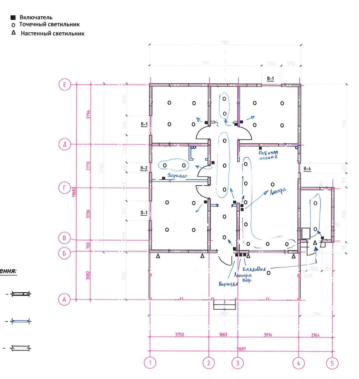

Отделки еще нет. В планах:
- стены. из комнаты - ГК - пенофол алюм 5мм - СИП панель
- потолок, снизу вверх - ГК - (разводка электрики) - профиль - ГК - пенофол алюм 10мм
Разводку по потолку в пространстве между двумя покрытиями ГК.
На полу черновая стяжка. Пол будет ламинат с ИК подогревом, ванная кафель с провод. подогревом.
Планировал разводку в ПВХ гофре, штробами в ГК. Или это не гут?
