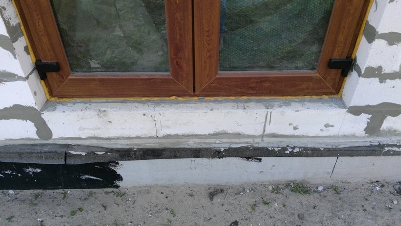

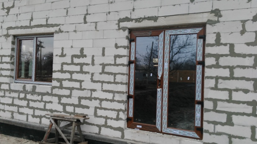

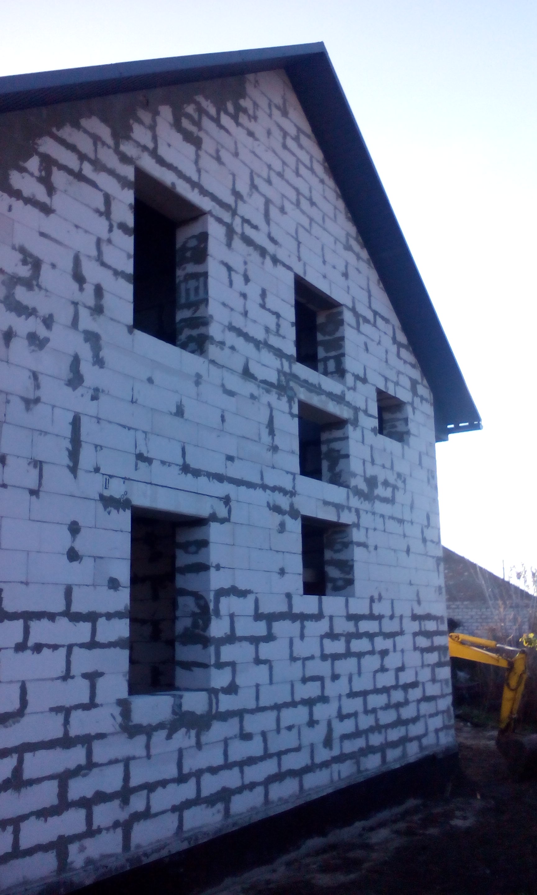

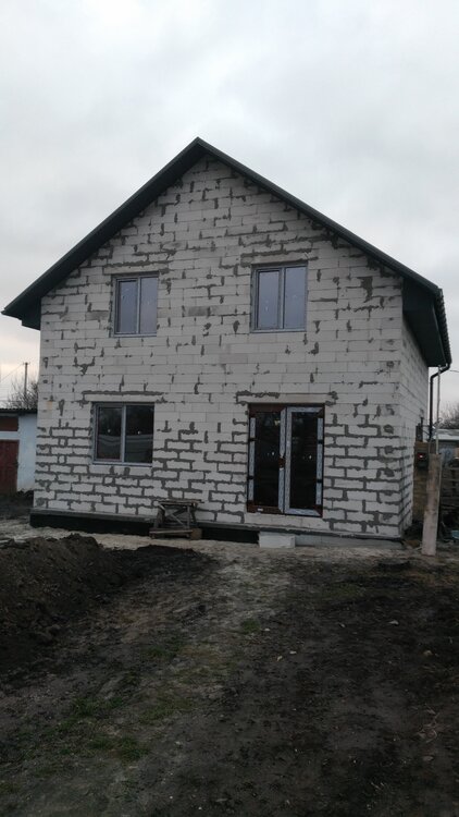

После зашивки свесов крыши заказали окна.
Выбирали между Рехау евро70 и WDS82. Остановились на WDS с двусторонней ламинацией под дерево, пластик коричневый в массе. Плюс всякие плюшки типа энергонапыления, микропроветривания и тд.
Для французского окна 2000*1600 была заказана входная группа со штульпой. То есть на терассу открываются обе створки (а не как на балкон одна). Так как вес створки более 50 кг, крепления (и сам профиль) не оконные, а как для дверной группы.
Поначалу у меня были сомнения по поводу герметичности (чтобы обе створки прилегали хорошо, не сквозило и т.д. После установки они исчезли - это именно тот вариант для французского окна, какой мы хотели, все герметично. Там вообще тройная система резиновых прокладочек, на обычных пластокнах такого раньше не видел.

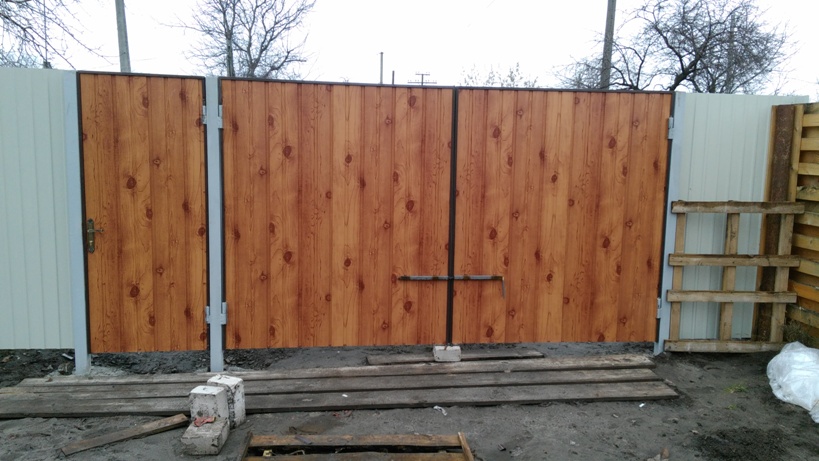

Пока ждали окна, пионеры сварили калитку и ворота, вкопали столбы, забетонировали их и установили створки, обшив их серым металлом ("графит", что остался с обходов труб на крыше). с внутренней стороны обшили металлопрофилем под дерево.

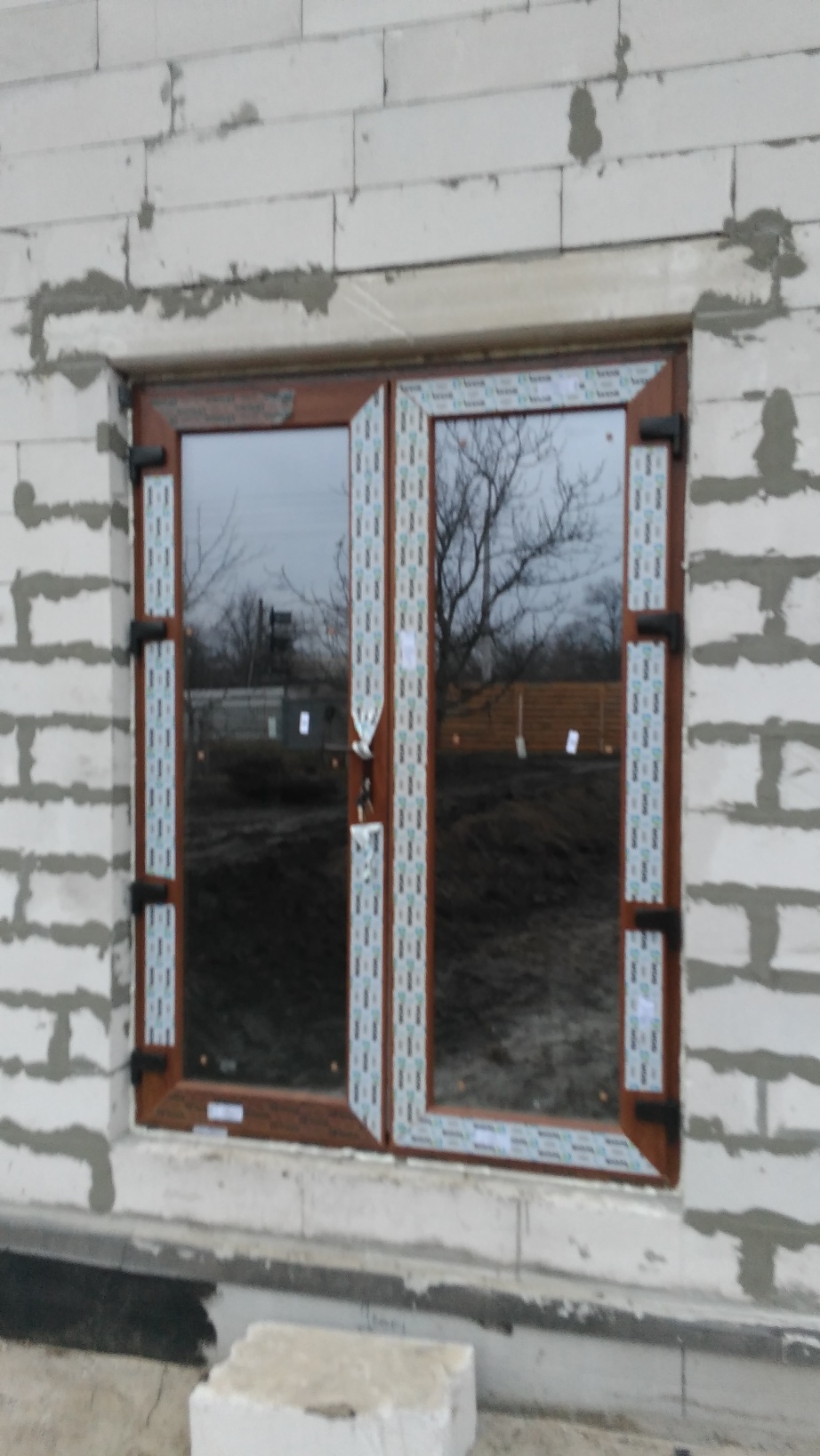

Когда приехали окна, оконники их (14 штук) оперативно за день установили. Правда, с одной створкой одного окна на втором этаже повозились - оно треснуло в ходе установки. Через неделю приехало другое стекло с завода по рекламации, в ходе замены тоже треснуло. В итоге поменяли бесплатно всю створку. Тьху-тьху.
По окнам могу сказать одно - мансардные окна и французское окно - это красивое, но дорогое удовольствие. А окна с двусторонней ламинацией - это пипец как красивое, но пипец как дорогое удовольствие.

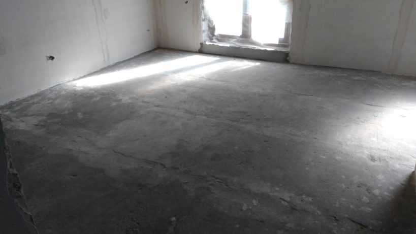

ЧЕРНОВОЙ ПОЛ
Грунт обратной засыпки хорошо утрамбовался с процессе строительства, еще осенью засыпал влажным песком с трамбовочкой. То есть весной он уже был сухой.
На песок был постелен заранее купленный геотекстиль. Это было сделано, чтобы отсечь щебень от песка, так он не утапливается в песок при последующей трамбовке и, соответственно, отсекается капиллярный подсос влаги в стяжку. Технологию данную подсмотрел где-то на ютубе, где подробно объяснялось, почему нельзя также класть для подобных целей полиэтиленовую пленку.
По периметру внешних стен (с забегом на внутренние 20-30 см) была вставлена лента вспененного полиэтилена для отсечения щебня и стяжки от фундамента.
Слой щебня получился 7-10 см примерно. По щебню были выставлены маяки из профильной трубы 2*3, положенной на торец. Строители пояснили, что по трубе лучше тянуть, чем по штукатурному профилю 10 мм., который может играть и прогибаться. Не спорил, купил 60 метров трубы. Потом ее, естественно вынули и заделали штробы, пойдет на забор потом. Слой черновой стяжки получился 6-7 см.

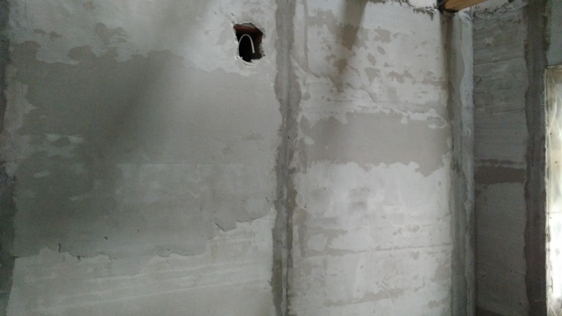

ШТУКАТУРКА

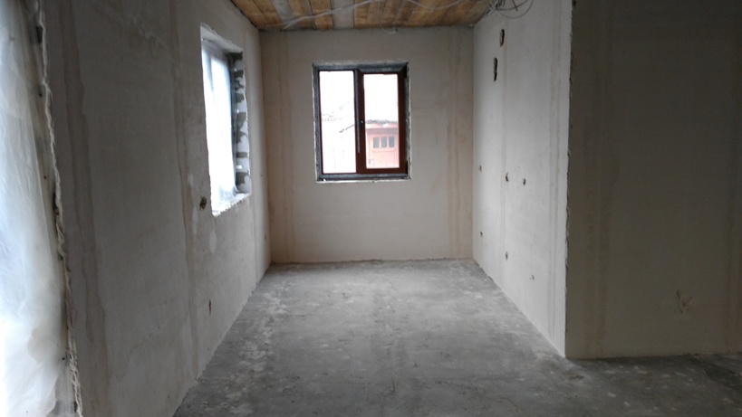

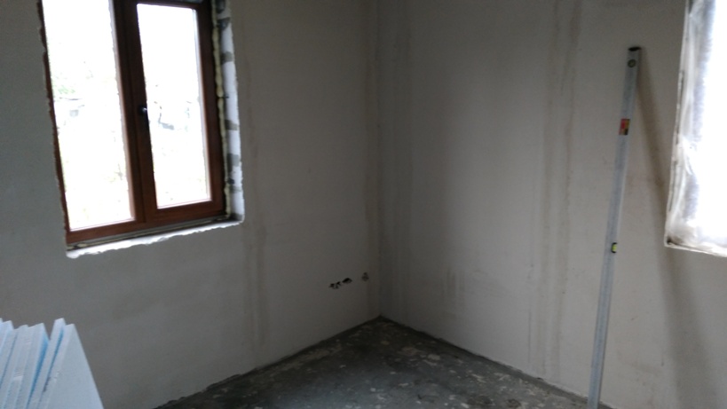

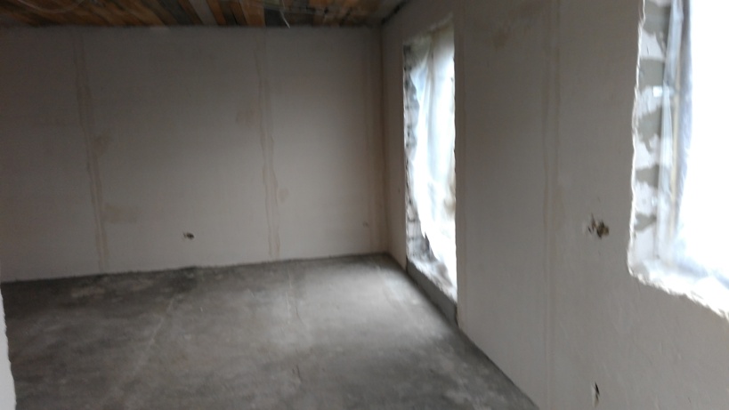

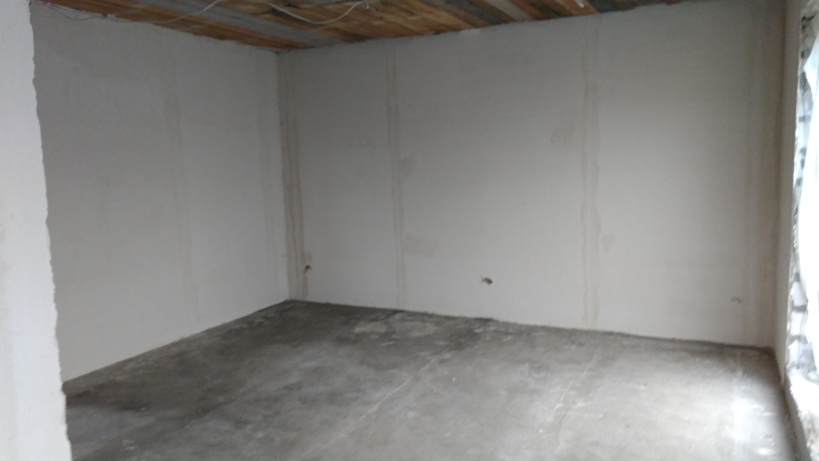

Комнаты первого этажа, прихожую и лестничный проем штукатурили гипсовой штукатуркой Мастер Изопро (на 125 кв. ушло 50 мешков). Ванную и топочную штукатурили готовой цементной штукатуркой тоже Мастер (на 35 кв.м. ушло 33 мешка). Грунтовал стены я сам с тестем, предварительно ранее было куплено 5 10-литровых баклажек грунтовки Баугут (еще пару Мастер универсал докупал). Маяки 0,6 устанавливали на Кнауф Перлфикс (огонь - через 15 минут камень)) ) . На профиля для черновой стяжки и на маяки для штукатурки ушло 5 мешков перлфикса.
Цементной штукатурки получился расход выше, поскольку в ванной часть одной из стен была кирпичная (вентканалы), там перепад чуть ли не до 3 см. в одном месте. Плюс Изопро мешки по 30 кг, а ЦПС - по 25 кг.

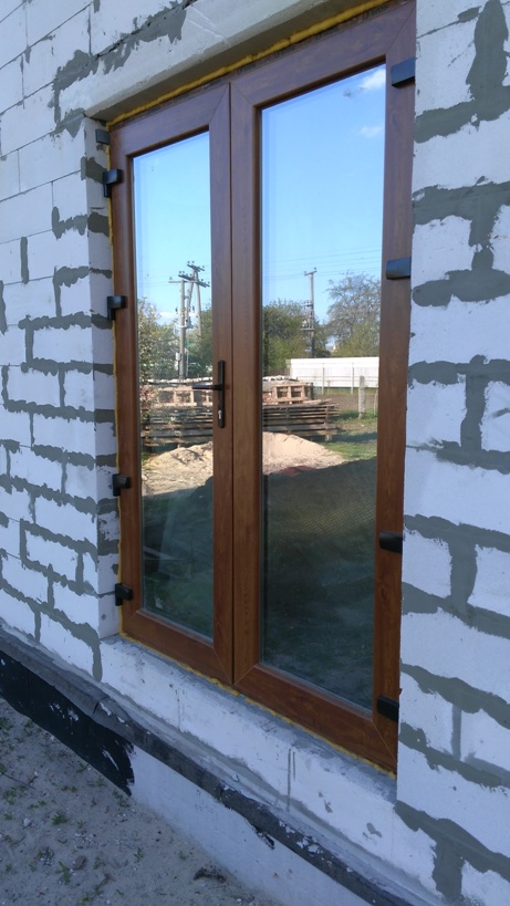

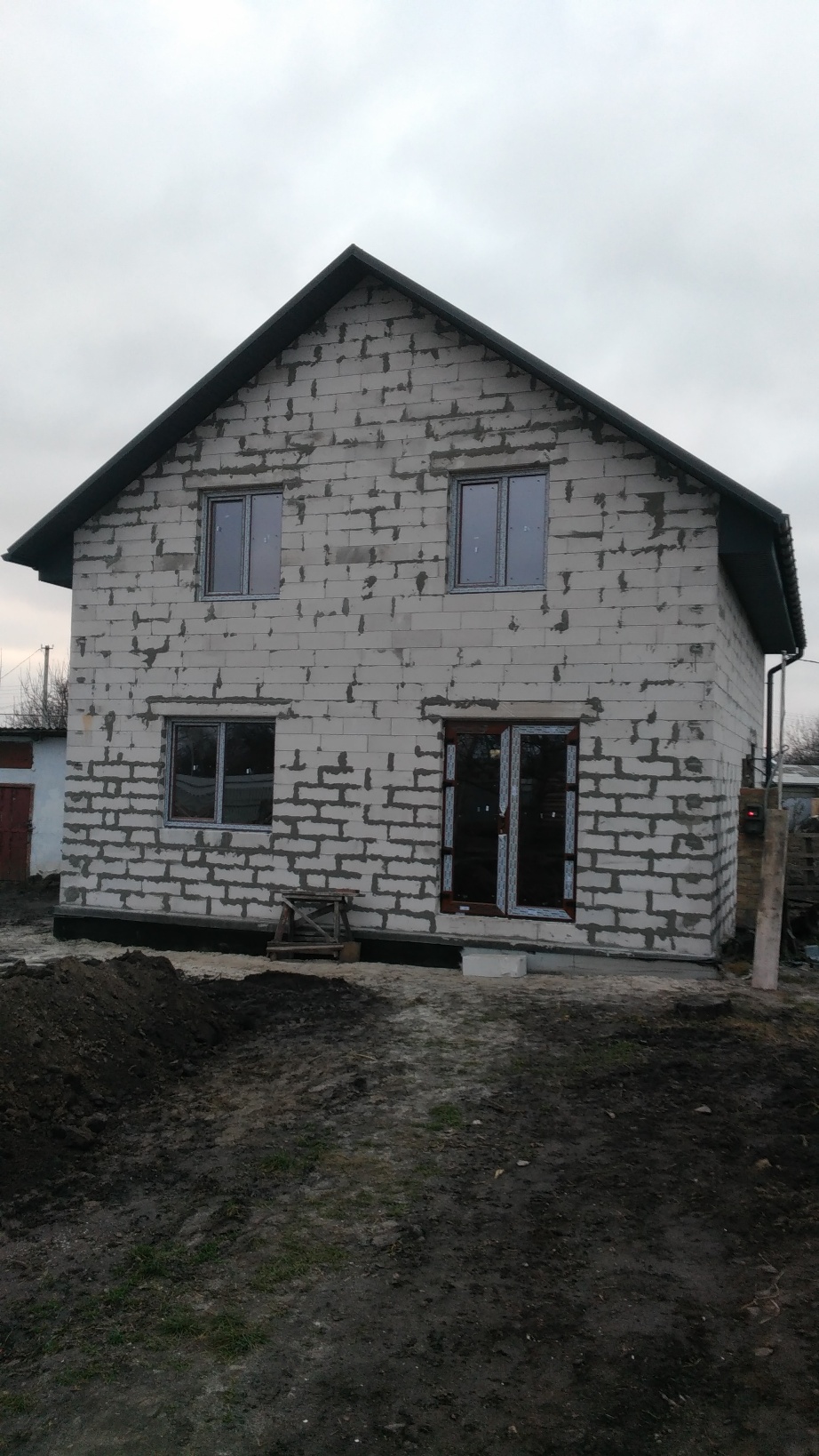

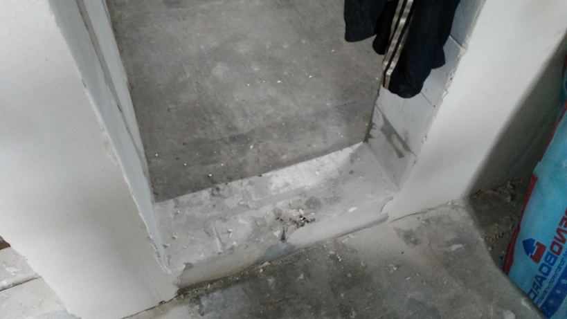

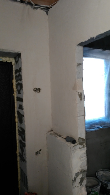

Сторона дома, на которую выходит одно из окон кухни и данное французское окно - восточная. Возле этого окна буде располагаться обеденный стол, поэтому утром в студио очень светло и солнечно. А второе кухонное окно - на юг, с полудня до шести тоже светло. Больше того, наличие трех окон на западной стене, где лестница, шикарно освещает студио через дверной проем, до самого заката. Короче, комната светлая не только благодаря французскому окну. ))
Теперь о нем.

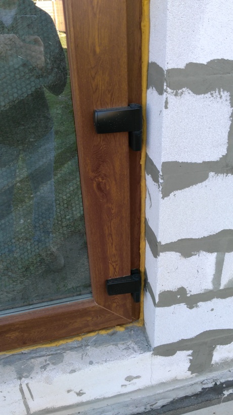

Приехал я к оконникам, показал стройпаспорт (размеры проема 1600 ширина, 2000 высота) и озвучил хотелки жены - обе створки должны открываться - выход на будущую террасу.
Если бы было желание, чтобы открывалась одна створка, его бы сделали просто из оконного профиля, по типу балконной двери.
А так как у нас везде профиль 82 мм., створки очень тяжелые, выхода не было - сделали как входную группу со штульпой (одна створка может фиксироваться).
Отличие входной группы - открывается наружу, а не внутрь. Фурнитура дверная, значительно мощнее оконной. Профиль шире, на фото видно.

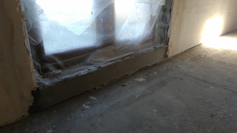

Порог как вариант обсуждали алюминиевый, но это не общественное место, активно затираться он не будет, поэтому от высокотеплопроводного металла решили отказаться, чтобы не было конденсата, промерзаний и т.д.

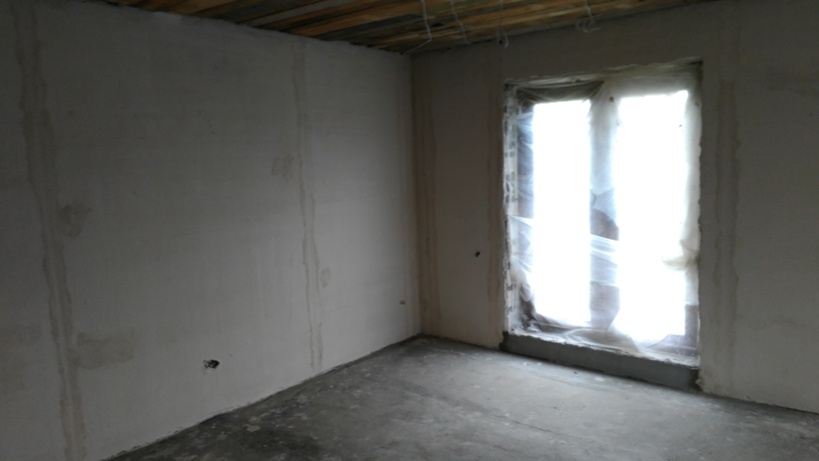

Изнутри порожек будет. Примерно 5-6 см. На фото видно уровень чернового пола. По нему будет 5 см. ЭППС, 7 см. стяжка и плитка.
Видно, что под самим окном штукатурили не гипсом, а цементно-песчаной смесью, как в ванной и топочной, потому что этот порожек будет обложен плиткой.
По поводу мероприятий по противодействию образованию конденсата с внутренней стороны окна и чтобы было комфортно рядом с ним находиться зимой.
Окончательного решения я еще не принял, буду благодарен за подсказки. Обсуждаем варианты.
Ну, теплый пол - само собой. Возможно уменьшение междутрубного интервала в этом углу при раскладке улитки - с классических 15 см до 10 см. Но это, как мне видится, даст очень незначительный эффект.
Оптимальное решение - внутрипольный конвектор. Удовольствие не из дешевых - вот вариант, который я взял на заметку, на импортные вообще космические цены - от 500 евро:o. Но он все равно не покроет теплопотери комнаты, слева от окна в любом случае буду ставить еще радиатор 800*500 22 класса.
Внутрипольный конвектор - хорошая вещь, он создает конвективный поток, что в паре с вентиляцией гарантирует отсутствие конденсата и комфорт рядом с окном. Цена смущает ((
Другой вариант - под плитку порога заложить нагревательный кабель электроотопления. Тут нюанс в том, что зимой он должен колбасить без остановки, что не совсем энергоэффективно.
У кумовей была аналогичная ситуация - французское окно более 2 метров шириной, балконная дверь посередине. Теплых полов нет, паркет. Зимой окно постоянно за шторами "плакало", откосы цвели, паркет под окном повздувался. В итоге под окном убрали паркет, положили плитку на нагревательный электромат и под плиткой порожка провели тоже кабель. Проблема исчезла, но дополнительные киловатты появились.
Поэтому склоняюсь к внутрипольному конвектору под этим окном.
Еще ищу варианты, может кто-то как-то под плиткой этого порожка пускал ответвление трубы теплого пола и т.д.

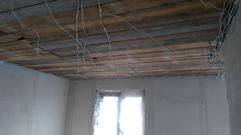

ЭЛЕКТРИКА

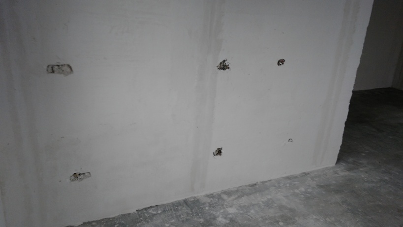

По первому этажу мы ее уже раскинули и заштукатурили.

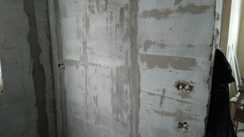

Перед штукатуркой долго решал - сначала электрика в штробы и потом штукатурка. Или штукатурка и потом электрика.
Мнений примерно 50 на 50.
Теперь вижу, что удобнее сразу раскидывать электрику, чтобы потом не заделывать штробы по готовой штукатурке (в которой и так уже будут штробы от вынутых маяков).
К электрике я подошел ответственно - все было куплено сразу после заливки фундамента ))) по курсу 13,5-15 ))))
Кабель польский, выключатели и розетки Visage.
На духовку и варочную поверхность был куплен кабель 4*3 и 20-ые автоматы.
Для розеток кабель 2,5*3 и 16-ые автоматы.
Для света кабель 1,5*3 и 10-ые автоматы.

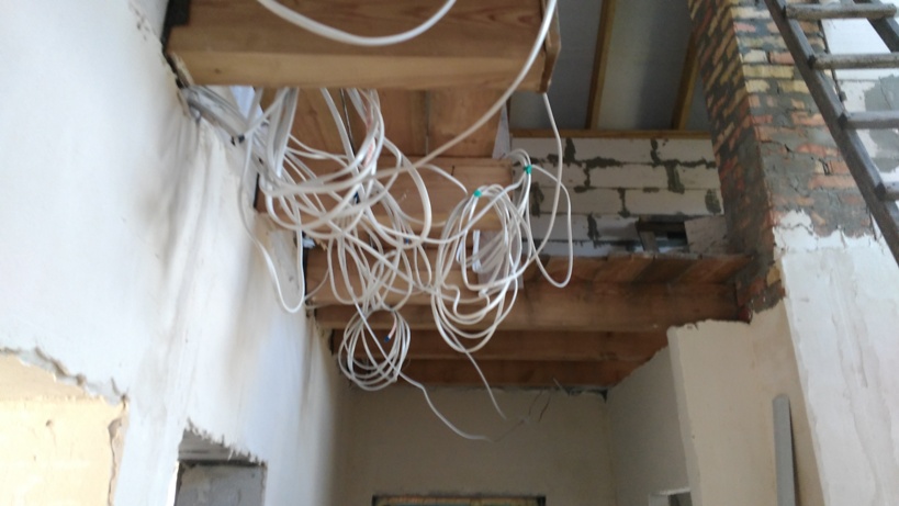

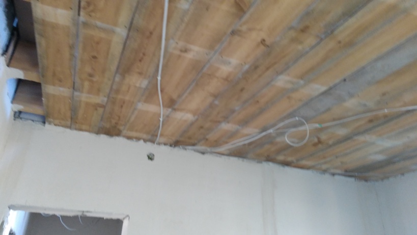

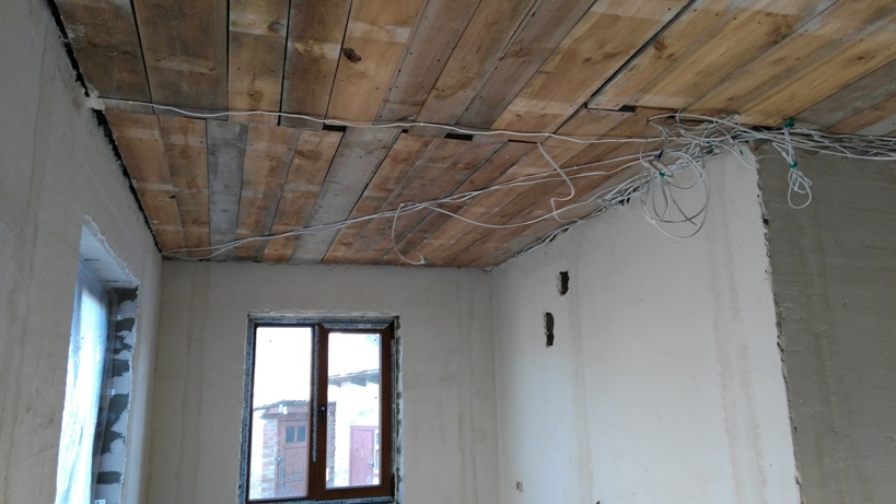

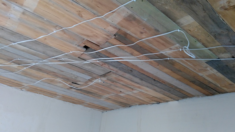

На фото видно, что кабель раскидывался по доскам чернового потолка. На первом этаже будет натяжной потолок (студио, спальня, ванная), поэтому посчитал, что будет лучше вести кабель по потолку, чем зашитым внутри перекрытия, под ватой, осб и ламинатом второго этажа.

Одновременно с электрикой раскинул витую пару в гостевую спальню на первом этаже и на ТВ-хаб из 5 розеток в студио ).
Коаксиальный кабель не раскидывал и даже не покупал, потому что будет смартТВ, по улице идет оптоволокно 100 мбит. Смысла ставить спутниковую тарелку и тянуть кабель для технологий прошлого века не стал. Не говоря уже о том, что уже 17 лет вообще не смотрю ящик. То же самое касается Укртелекома.
Короче, аналогового ничего не будет вообще )).
Когда морально созрею по финансам, установлю в ванной первого и второго этажа по датчику аквасторожа с выходом на запорную арматуру.
Рядом с электрощитом (слева от входной двери) будет блок управления видеонаблюдением, охранной сигнализацией, видеодомофон и электрозамок калитки - отверстия под закладные выпиляны и заштроблены.

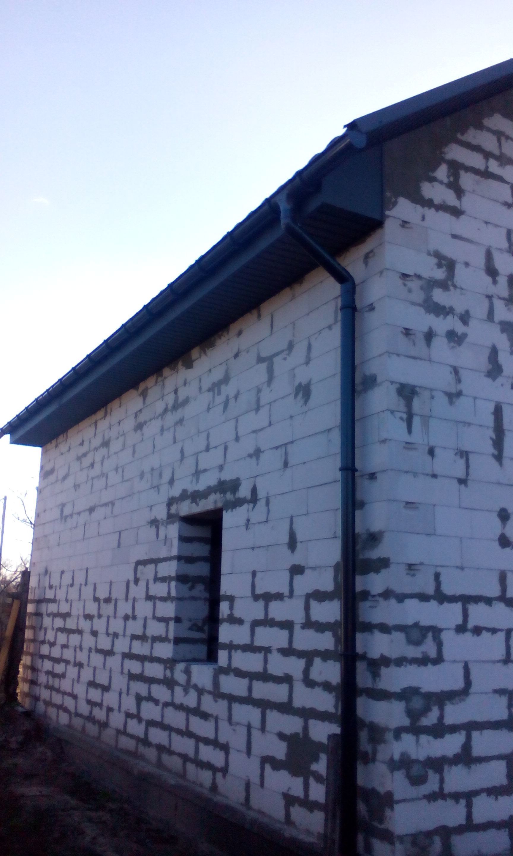

Подшиву свесов крыши делали чуть позже. Поездил, посмотрел цены на софиты:o и решил свесы делать из того же металла, что и металлочерепицы, только профильного.
Для продувания подкровельного пространства места между мембраной и черепицей (между контробрешетинами) остались открытыми, только затянули их сеткой от воробьев, чтобы не лазили.
Почему я об этом пишу, потому что строители уже меряли отрезать металл на свес, с тем, чтобы он доходил до самой металлочерепицы.
На агрументы, что смысл кровли с контробрешеткой - чтобы была вентиляция подкровельного пространства, было мычание по типу "хозяин - барин" и вообще, мы первый раз видим такие заморочки.
Сразу со свесами сделали и водосточку. Брал Брыза. Писали, что на солнце трещит, я не верил )) Трещит, но редко, негромко и внимания не обращаешь ))

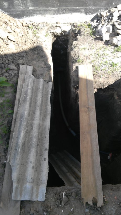

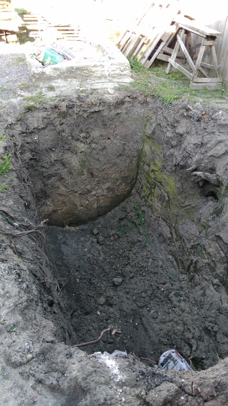

На участке рядом со старым домом была древняя скважина, которая давала два ведра мутной маслянистой водички в час. Мы ее использовать ни в каком виде не планировали. По проекту она оказалась в пятне застройки и мы ее законсервировали (трубу залили бетоном). Также вывели на нее кабель, на который будет заведена земля.

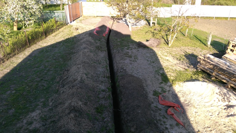

Поначалу раздумывал над скважиной, но так как по улице идет городская вода, склонился к централизованным благам цивилизации.
Учитывая, что до нормальной воды у нас бурить надо глубоко (метров 50-80), бюджет скважины рисовался около 30к грн.
С учетом стоимости горводы около 5 грн за куб (мы расходуем в квартире сейчас около 10 кубов), окупаемость скважины составит порядка 50 лет. И даже если городская вода подорожает, все равно скважина рано или поздно заилится, насос сломается и т.д.
Короче, вступили в водный кооператив, сделали техусловия. Приехал мужик с водоконала, показал, где надо сделать приямок для счетчика и подключения к общей трубе.

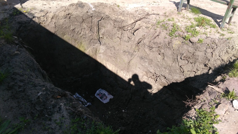

Часть траншеи (глубина 1,6) осенью прокопал экскаватор, который выкапывал котлованчик на септик. Остальную часть копаем мы с тестем. Вместо спортзала приятно взять лопату и немного отвлечься от сидячей работы ))

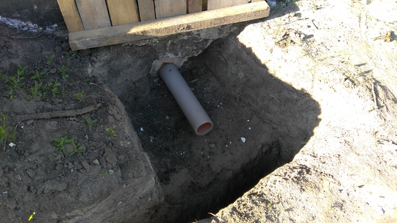

КАНАЛИЗАЦИЯ
Канализация у нас будет в виде монолитного двухкамерного септика. Первая камера будет герметична, вторая -по грунту небольшой слой щебня для дренажа и все (возможно, поделаем отверстия по стенкам для лучшего ухода воды).
В фундаменте для канализационной трубы на всякий случай было сделано целых три гильзы (были варианты расположения септика на участке).
При проектировке трубы вентканалов (4 штуки) был запланирован и при строительстве реализован канал для фановой трубы (пятый). В него при кладке была заложена канализационная труба.
Изначально я планировал септик из двух камер, состоящих из трех 1,5-метровых колец. С таким расчетом и был выкопан котлованчик под него.
Но аппетит приходит во время еды. ))
Так как объем цилиндра равен V=π r2 h, объем одного кольца получился бы 1,38 куба. То есть в первой камере полезного объема было бы меньше 4 кубов.
Поэтому было решено делать монолитный септик. Размер камеры 2(ширина)*2*3(глубина) - (общий объем 12) даст нам около 10 кубов полезного объема первой камеры.
А 4 кв.метра площади дренажной камеры 2*2, если ее лить из бетона, также больше, чем 2,19 кв. метра полезной площади (площадь круга), если дренаж делать из 1,5-метровых колец.
