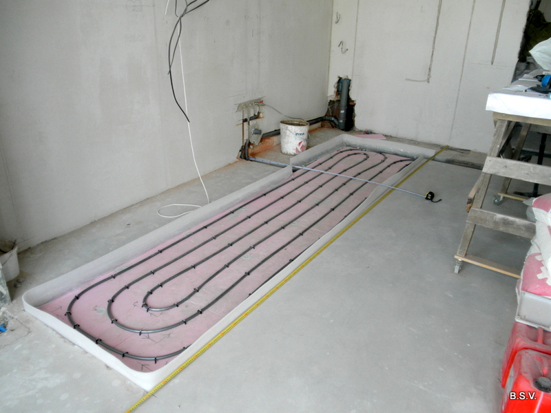

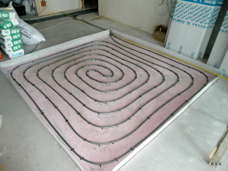

Земляк, приветствую. Подобную процедуру я делал у себя. Полностью снимал стяжку в квартире (силами двух "спецов" по 100 грн в день), далее укладка пенопласта и укладка ТП руками сантехника. Кстати всего строймусора вывез 4 ЗИЛа 7тонника.

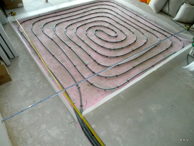

Хочу немного прояснить ситуацию , почему я задаю подобные вопросы : я строитель, мне предложили взяться за ремонт квартиры в новострое . В процессе осмотра объекта была достигнута договоренность , что в мои обязанности входит сделать санузлы " под ключ" и полы ( плитка и ламинат) + так же некоторые другие работы ( демонтаж и монтаж не большой части межкомнатной перегородки , мелкие работы по гипсокартону и т.д). По всем другим работам - пообещал "свести" с нормальными специалистами .На вопрос : делаю ли я водяные ТП я ответил , что нет , но пообещал уточнить этот вопрос так как имеются телефоны пары спецов. В процессе разговора с заказчиком было решено , что старая стяжка будет демонтироваться только в местах укладки ТП , но после общения с мастерами по ТП , я понял что эта работа может "лечь" на мои плечи,так как я писал уже выше они этого не делают.Вот я и думаю -как мне быть ? Долбить сам за 100 грн. в день я не собираюсь , искать " дармоедов" которые согласятся выполнить эту работу за такие деньги - тоже не очень хочется - все равно надо будет стоять над ними и контролировать каждый их шаг ( к тому же наверняка им надо будет предоставить свои инструменты ( болгарка , перфоратор и.т.д .),переложить эту проблему на плечи заказчика тоже вряд ли получится ( ввиду его "занятости"). По этому на мой взгляд самым оптимальным решением было бы найти спецов , которые бы сделали все сами : начиная от демонтажа и заканчивая черновой стяжкой ( даже можно без маяков , так как судя по состоянию имеющейся стяжки , все равно надо будет лить не большой слой новой стяжки по всей квартире).

Я в этом году тоже попал так же с одной квартирой. выход нашел таким образом: мы стяжку долбим (в новострое это очень легко) и складируем в комнате где нет ТП, а хозяин своими силами вывозит. Так и порешили.

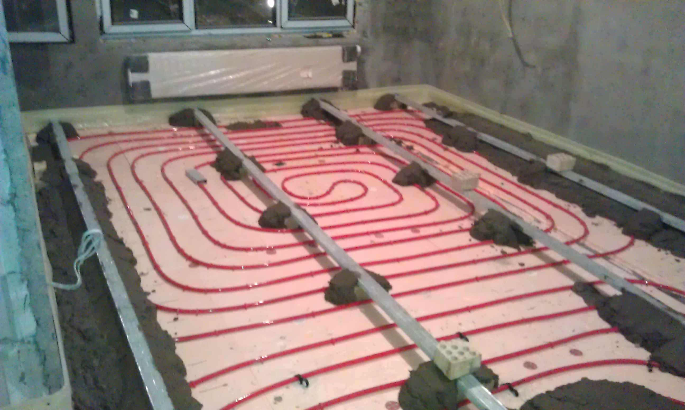

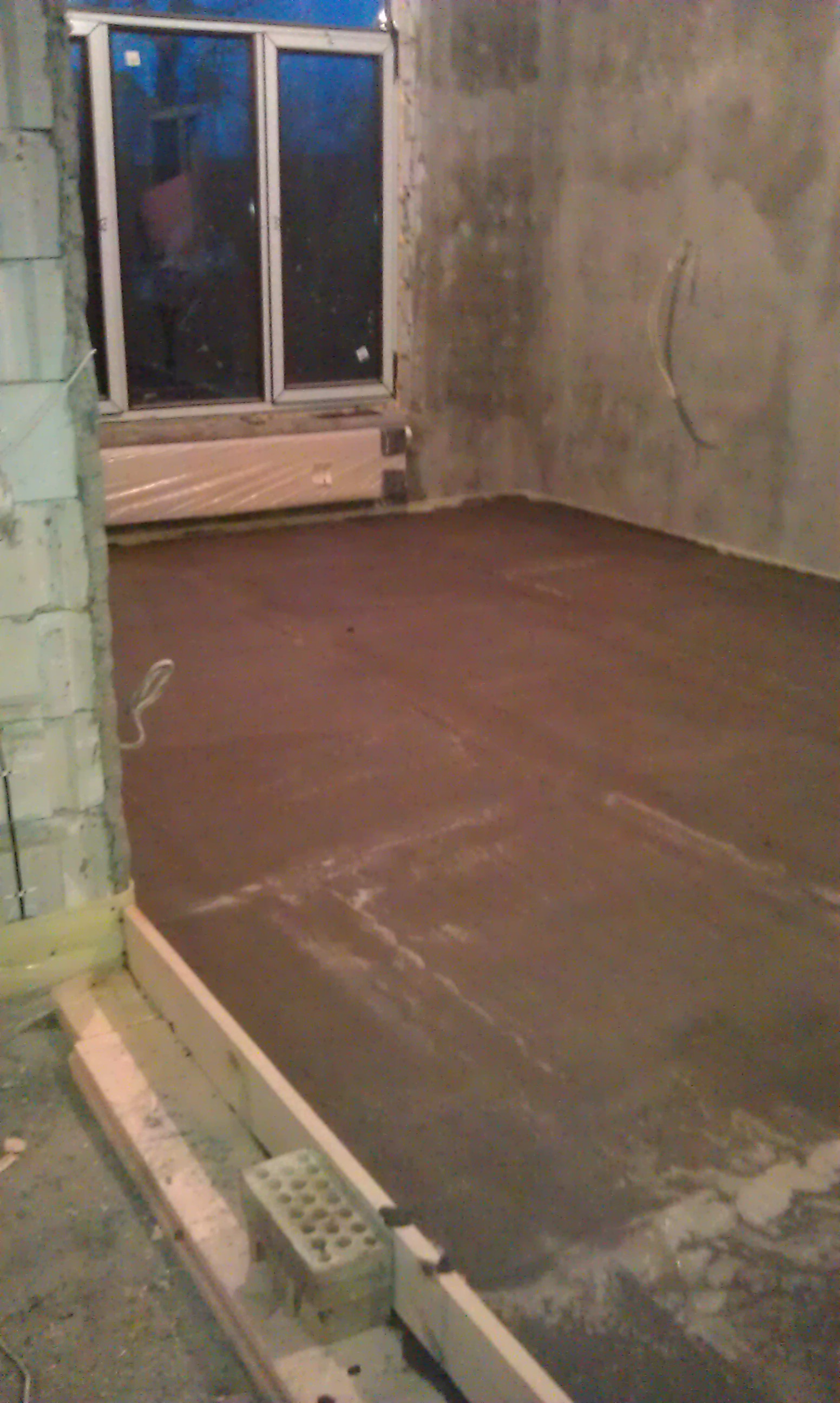

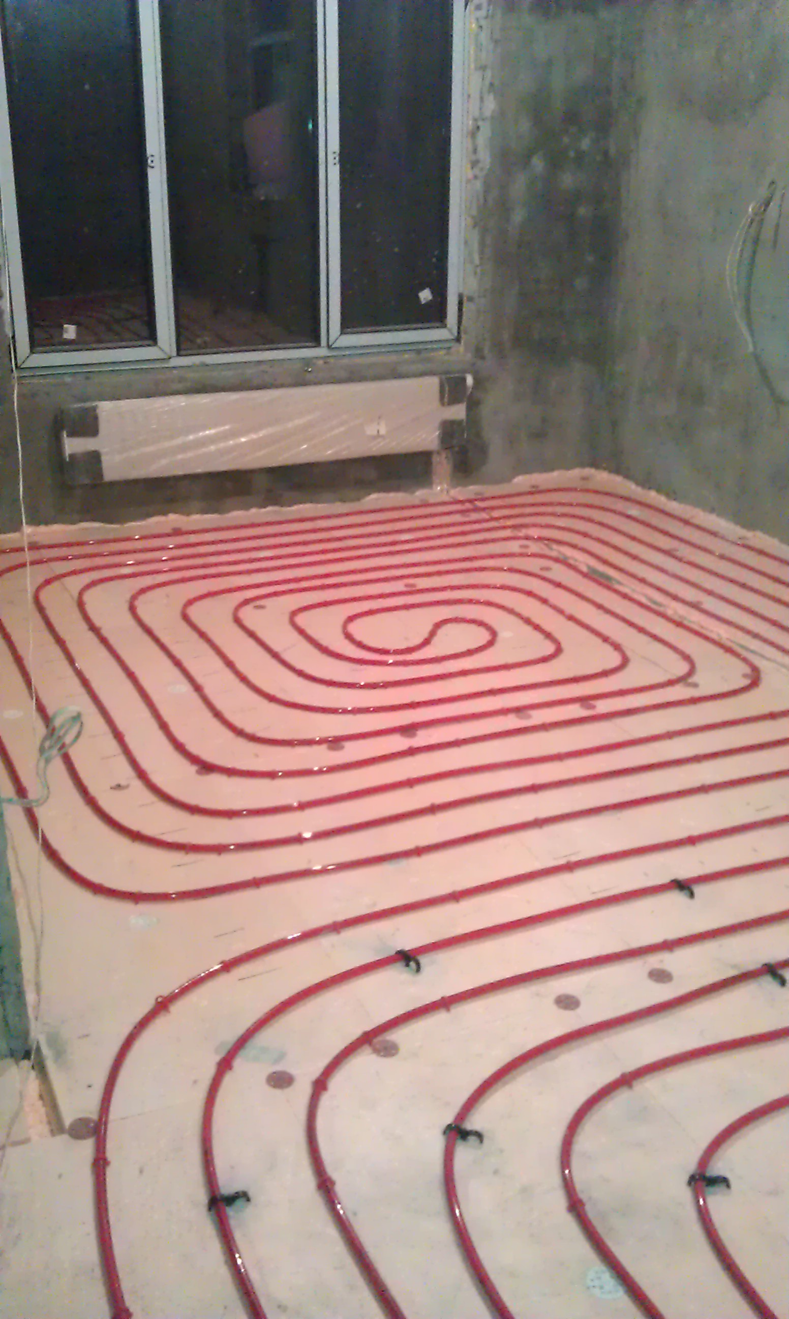

Мы взяли помощников, они долбили, мы подметали и укладывали, третьи заливали.
