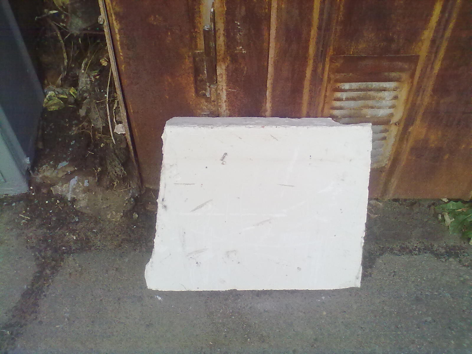

Серeg@ Опубліковано: 21 жовтня 2014 Поділитись Опубліковано: 21 жовтня 2014 отдаются бесплатно гипсовые камни около 250-300 шт как на картинке камни разных размеров, толщиной около 10 см. территориально Киев на М.Расковой. Очень интересует сфера их применения. Посилання на коментар Поділитися на інших сайтах More sharing options...
vinnie Опубліковано: 21 жовтня 2014 Поділитись Опубліковано: 21 жовтня 2014 гипс можно размочить и повторно использовать ? можно кого-то замуровать в гипс Посилання на коментар Поділитися на інших сайтах More sharing options...
Серeg@ Опубліковано: 22 жовтня 2014 Автор Поділитись Опубліковано: 22 жовтня 2014 гипс можно размочить и повторно использовать ? можно кого-то замуровать в гипс повторно использовать гипс не получится, тем более что в этих камнях вероятно есть примесь бетона. Может кому нужно на внутрение перегородки, у них замечательная шумоизоляция. Так же могут выступать прекрасным регулятором влажности за счёт своей масивности. Может еще какие есть соображения? Посилання на коментар Поділитися на інших сайтах More sharing options...
SrSem Опубліковано: 22 жовтня 2014 Поділитись Опубліковано: 22 жовтня 2014 Советские гипсолитовые плиты для перегородок в сухих помещениях, хотя видел и наружнеые стены, но окрашенные. Можно хозблок сделать и постоянно окрашивать Если размельчить и затворить водой, то будет похожа на гипсовую смесь, но с худшими свойствами - затвердеет но настолько рассыпчатый что никуда не годиться. Посилання на коментар Поділитися на інших сайтах More sharing options...

Серeg@ Опубліковано: 24 жовтня 2014 Автор Поділитись Опубліковано: 24 жовтня 2014 Layma пропала, желающие - определяйтесь. В всокресенье они (плиты-камни) уедут на какую-нибудь подсыпку дороги. Добавлено через 36 минут Гипсовый блок – это прекрасный материал для строительства дома, самонесущих перегородок в офисах, промышленных зданиях, городских квартирах, загородных домах, общественных зданиях, лечебных и учебных учреждениях. Обязательное условие – в помещениях, где применяются пазогребневые гипсовые блоки, должен быть нормальный уровень влажности. В помещениях, где будет повышенная влажность, требуется использовать гипсовые блоки повышенной влагостойкости. Производят гипсовые плиты с применением технологии литья из вяжущего состава на основе гипса, марки Г-5 и Г-4. Сырье, которое идет на изготовление плит, является огнеупорным, не содержит токсичных веществ, вредных для здоровья человека. Отличительная особенность пазогребневых блоков – это способность регулировать влажность и температуру в помещении. При соблюдении технологии изготовления, гипсовые плиты должны соответствовать 35 кгс/кв. см, на сжатие и 17 кгс/кв. см, на изгиб. Применяют плиты из гипса только для возведения не несущих перегородок. Перепады температур не вызывают деформации материала, а великолепные шумоизоляционные свойства служат гарантией того, что в помещении не будут проникать посторонние шумы извне. Посилання на коментар Поділитися на інших сайтах More sharing options...
