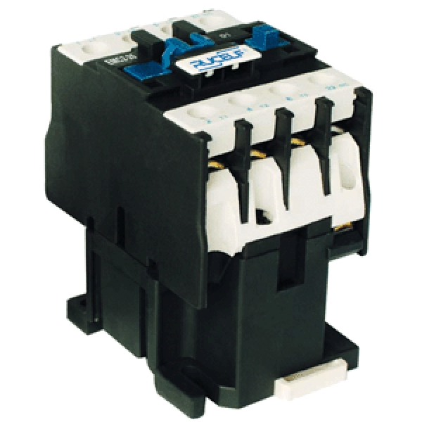

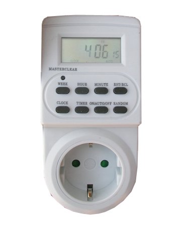

sanuch Опубліковано: 19 жовтня 2014 Поділитись Опубліковано: 19 жовтня 2014 Здравствуйте! Есть электрокотел на 9 квт, 380 Вт. Есть многотарифный счетчик. Нужен блок управления, чтобы котел включался в 23:00 и выключался в 7:00, возможно, чтобы еще днем включался на пару часов. Бывают отключения электроэнергии, поэтому нужно чтобы реле времени при отключении электричества держало программу пару суток. Знаю, что нужен пускатель, реле времени, но я в этом не разбираюсь. Вопрос: где можно купить такой блок управления. Также предложение - если кто то может собрать такой блок, готов оплатить работу, ну и разумеется материалы, предложения в личку. Котел старый советский, ну и к блоку управления нужна будет схема подключения. Посилання на коментар Поділитися на інших сайтах More sharing options...
Прохожий Опубліковано: 19 жовтня 2014 Поділитись Опубліковано: 19 жовтня 2014 Какой котел - не имеет значения. Реле времени можно использовать любое. Самый дешевый вариант - из эпицентра, под розетку (у меня такой) но лучше на DIN-рейку. Для управления непосредственно котлом необходим контактор с катушкой на 220 вольт. Собрать схему сможет и детсадовец... Посилання на коментар Поділитися на інших сайтах More sharing options...
