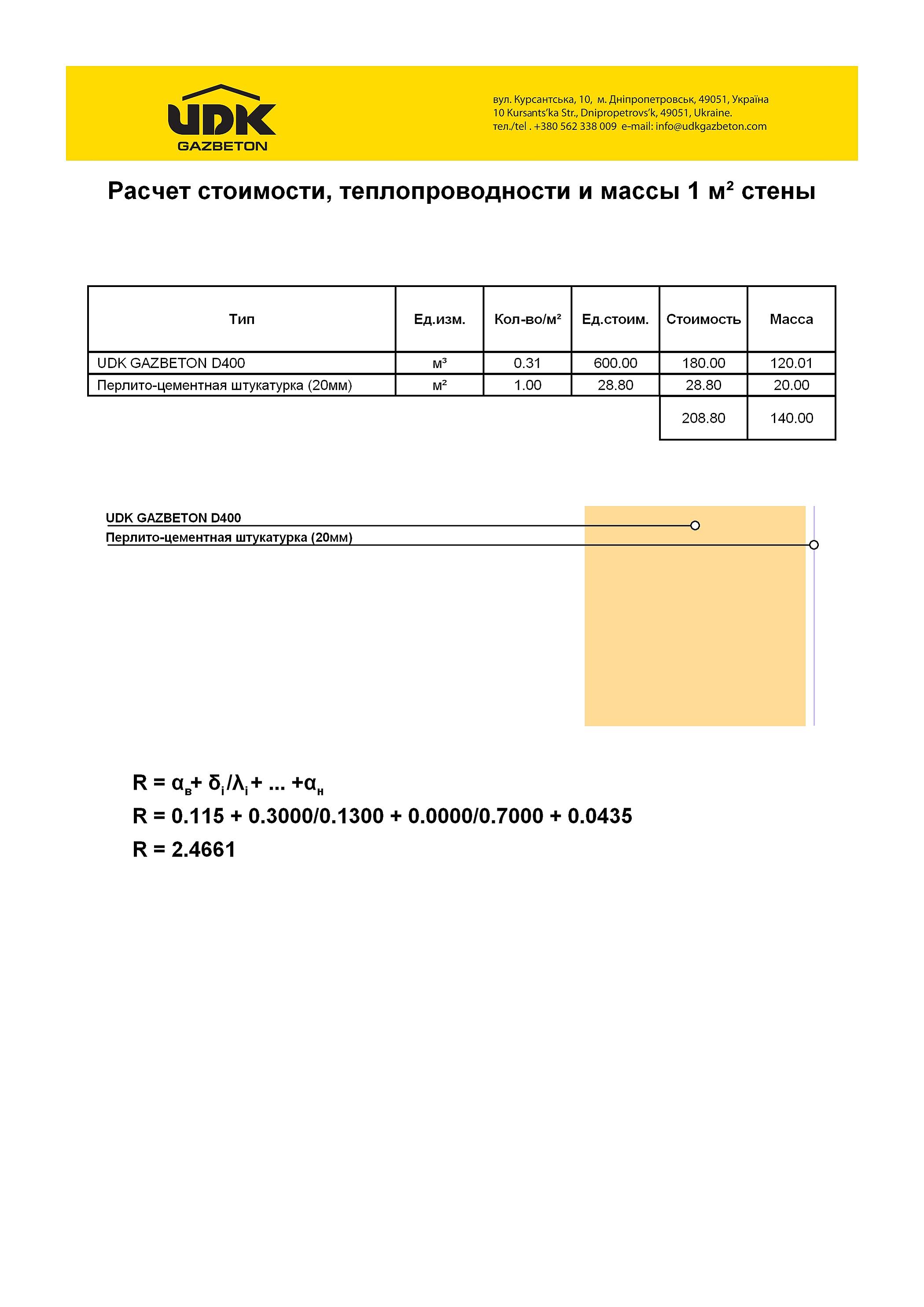

kote Опубліковано: 18 квітня 2010 Поділитись Опубліковано: 18 квітня 2010 Добрый день. Подскажите, пожалуйста, вот собираюсь стоить дом и мне интересно достаточно будет газобетонного блока шириной в 300мм? Облицовки никакой не будет, просто пошпаклюется и покрасится. Тепловое сопротивление для Днепропетровска не менее R=2.5 м2*С/Вт И еще достаточно будет плотности Д400? Дом будет 2-х этажный. После первого этажа будет армопояс. Перекрытие после первого этажа будет тоже из газобетона. Или стоит взять Д500? И еще такой вопросик. Будут ставится решетки на окна, как лучше их прикрепить и выдержит ли газобетон тяжелую входную дверь? Спасибо. Цитата Посилання на коментар Поділитися на інших сайтах More sharing options...

kote Опубліковано: 19 квітня 2010 Поділитись Опубліковано: 19 квітня 2010 Отвечаю по порядку 1.По поводу достаточной толщины исходя из теплотехники я Вам сделал расчет смотрите приложение. 2.Д 400 для двухэтажного дома с армопоясом подходит без проблемм но прочность должна быть не ниже В 2.0. 3. Решетки на окна не проблемма обращайтесь к компаннии Хилти у них куча крепежа для газобетона, дюбеля выдерживают до 500 кг на вырвыв это более чем достаточно и не дорогие, мы делали испытания на нашем газобетоне без проблемм. Если нужны контакты обращайтесь. 4.Входная дверь, так как параметры то бишь вес двери Вы не называете,будем предполагать что это металлическая дверь, делайте металлическую обойму как и в кирпиче дюбеля Хилти и ни какких проблемм стенну возле двери дополнительно проармировать надо и только все ложить на клей и все будет хорошо. Благодарю за ответ. Но у меня возникли еще пара вопросов: 1. Как я понял, в расчетах вы взяли Теплопроводность для газоблока 0,115, хотя на сайте UDK указан показатель 0,10 для Д400. Почему так? 2. Тепловое сопротивление R=2.4661 м2*С/Вт - это то, что вы расчетали. Это для сухого газобетона? Если да, то получается, что толщины в 300мм маловато будет. Верно? 3. Вы говорите, что прочность должна быть не ниже В 2.0, но разве есть Д400 с другой прочностью? Спасибо. Цитата Посилання на коментар Поділитися на інших сайтах More sharing options...

ЮДК газобетон Опубліковано: 20 квітня 2010 Поділитись Опубліковано: 20 квітня 2010 Благодарю за ответ. Но у меня возникли еще пара вопросов: 1. Как я понял, в расчетах вы взяли Теплопроводность для газоблока 0,115, хотя на сайте UDK указан показатель 0,10 для Д400. Почему так? 2. Тепловое сопротивление R=2.4661 м2*С/Вт - это то, что вы расчетали. Это для сухого газобетона? Если да, то получается, что толщины в 300мм маловато будет. Верно? 3. Вы говорите, что прочность должна быть не ниже В 2.0, но разве есть Д400 с другой прочностью? Спасибо. Я расчеты всегда делаю в соответствии СНиП 2006 Тепловая изоляция зданий и сооружений. Методика расчета на сегодня одна для всех зданий и конструкций и прописана в этом снипе. Так нужно считать правильно, если хочеться кому то что продать то можно и подшаманить и взять коэфициенты в сухом состоянии.Тогда 300 мм пройдет но это на бумаге, а я так понимаю Вы для себя строите? Если Вы хотите 2,5 то не дотягивает на 0,06 я думаю что это не значительно я в расчете не добавил внутренюю отделку так что в итоге где будет почти 2,5, тогда Вам достаточно 300 мм. Прочность может быть и В 1,5 Цитата Посилання на коментар Поділитися на інших сайтах More sharing options...
ЮДК газобетон Опубліковано: 20 квітня 2010 Поділитись Опубліковано: 20 квітня 2010 Я расчеты всегда делаю в соответствии СНиП 2006 Тепловая изоляция зданий и сооружений. Методика расчета на сегодня одна для всех зданий и конструкций и прописана в этом снипе. Так нужно считать правильно, если хочеться кому то что продать то можно и подшаманить и взять коэфициенты в сухом состоянии.Тогда 300 мм пройдет но это на бумаге, а я так понимаю Вы для себя строите? Если Вы хотите 2,5 то не дотягивает на 0,06 я думаю что это не значительно я в расчете не добавил внутренюю отделку так что в итоге где будет почти 2,5, тогда Вам достаточно 300 мм. Прочность может быть и В 1,5 Извините ошибся не 0,06 а 0,6 Цитата Посилання на коментар Поділитися на інших сайтах More sharing options...
ЮДК газобетон Опубліковано: 20 квітня 2010 Поділитись Опубліковано: 20 квітня 2010 Я расчеты всегда делаю в соответствии СНиП 2006 Тепловая изоляция зданий и сооружений. Методика расчета на сегодня одна для всех зданий и конструкций и прописана в этом снипе. Так нужно считать правильно, если хочеться кому то что продать то можно и подшаманить и взять коэфициенты в сухом состоянии.Тогда 300 мм пройдет но это на бумаге, а я так понимаю Вы для себя строите? Если Вы хотите 2,5 то не дотягивает на 0,06 я думаю что это не значительно я в расчете не добавил внутренюю отделку так что в итоге где будет почти 2,5, тогда Вам достаточно 300 мм. Прочность может быть и В 1,5 Наш сайт мы делали позже чем другие производители газобетона и свех показатели в сухом сотоянии, но а нам че писать как в СНиПе догда у нас вроде хуже показатели, вообщем написали тоже в сухом как у всех газобетонов. Хотя по честному для расчетов беруться совсем другие показатели. На планете Земля невозможно создать условия в которых наружная стеновая конструкция работала в сухом состоянии это касаеться всех без исключения материалов( кирпич,бетон, дерево, шлакоблок и прочие). Цитата Посилання на коментар Поділитися на інших сайтах More sharing options...
