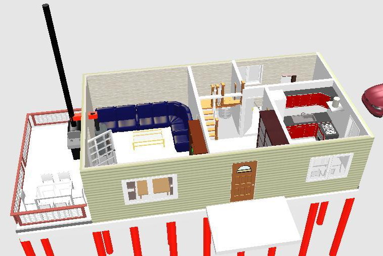

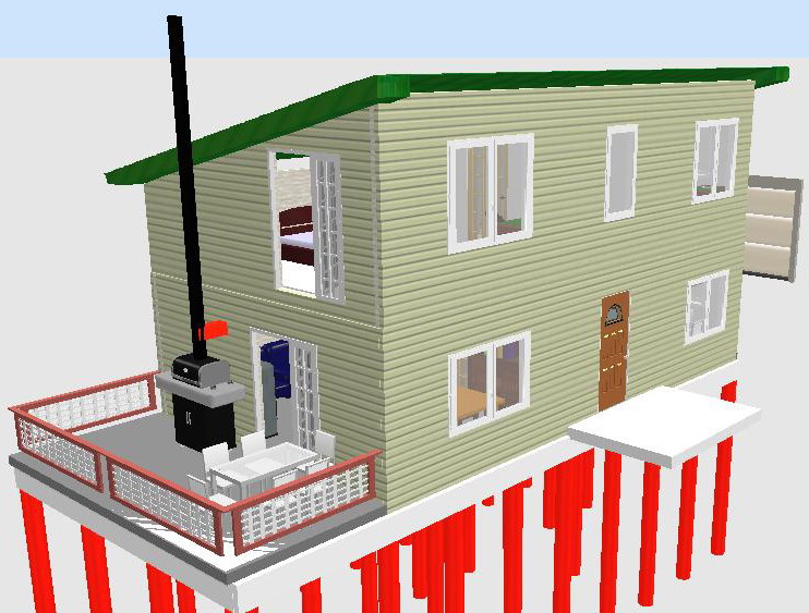

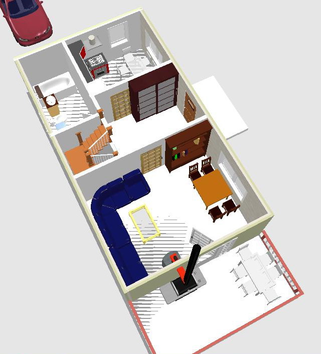

Терасса с мангалом - это одна из причин "хотения" особняка.
Участок расположен на склоне горы с красывыми видами.

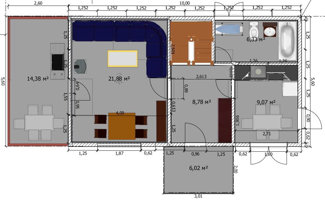

Домик планирую полуторный небольшой (10м*5,6м) + примыкающая терраса (2,6*5,6м).

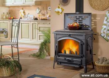

В доме планирую установить для обогрева чугунную камин-буржуйку (типа той что на фото). От неё воздуховодами принудительной вентиляции развести по других комнатах.
Кроме печки планирую использовать електроконвектора (+ ИКтеплый пол).
Дом будет из SIP панелей, соответственно между стеной и камином (мангалом) планирую теплоизоляцию (минвата50мм+0,5крипичная кладка).
Камин и мангал будет находится по обе сторны одной стены - реально ли их обьеденить под общим внешним дымоходом?

Там где будет подключена вторая труба сечение дымохода должно быть увеличенно в 1,5 -2раза.
Поставити шубери і палити окремо. Яка проблема?
Шибер ставиться всегда а если захочеться затопить и в доме камин и на улице барбекю тогда что!!! Только больший дымоход!!!!
