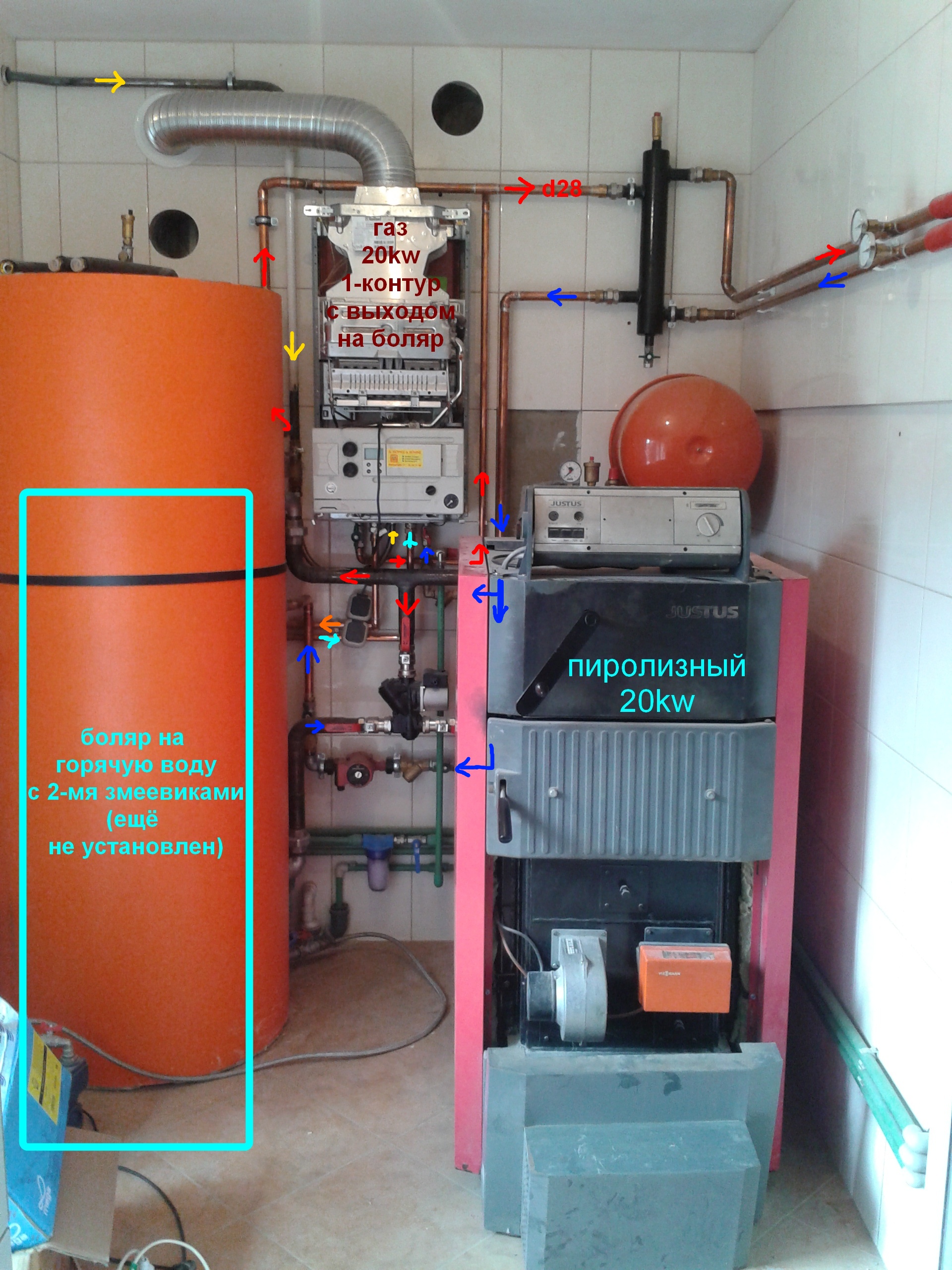

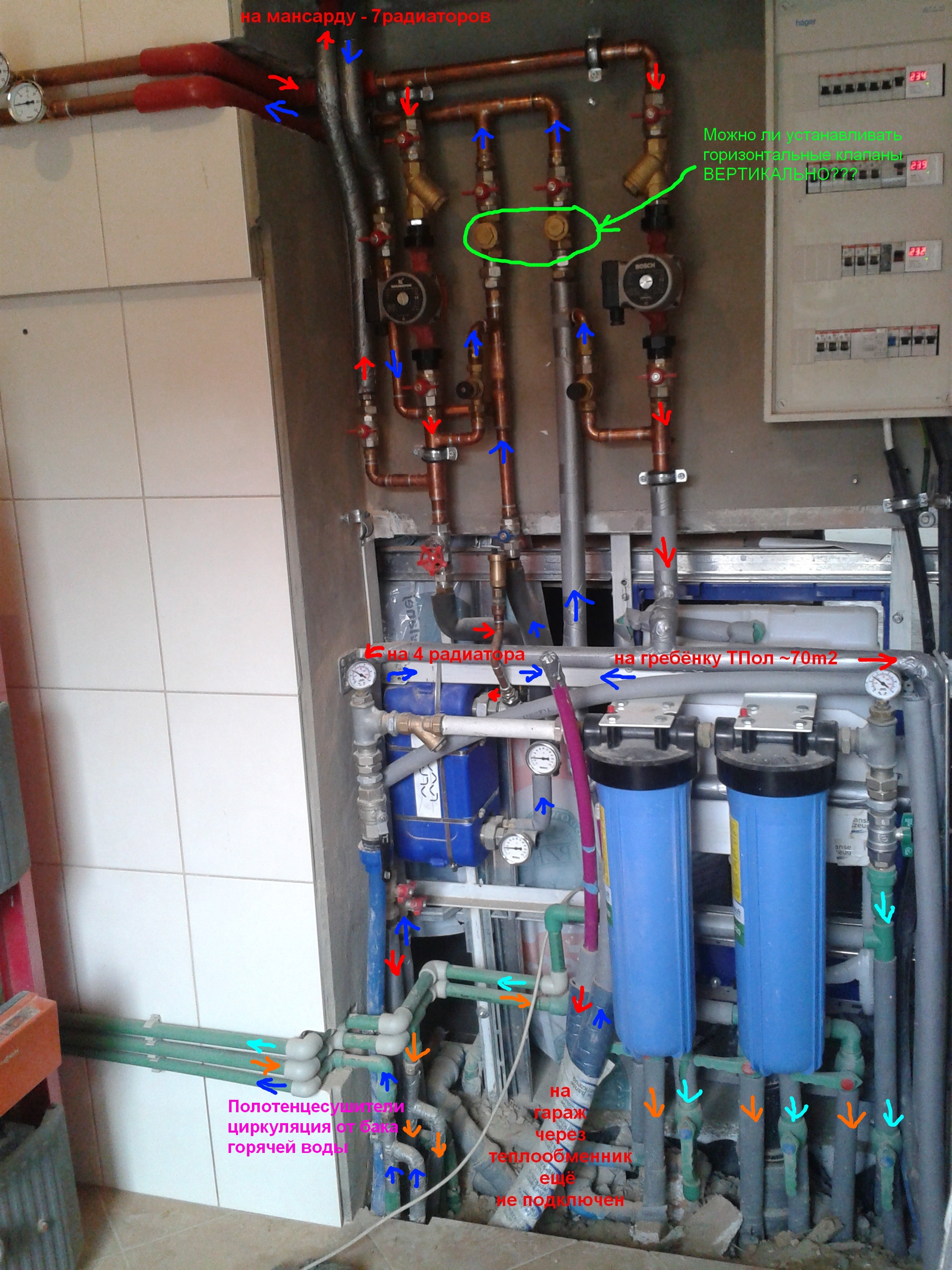

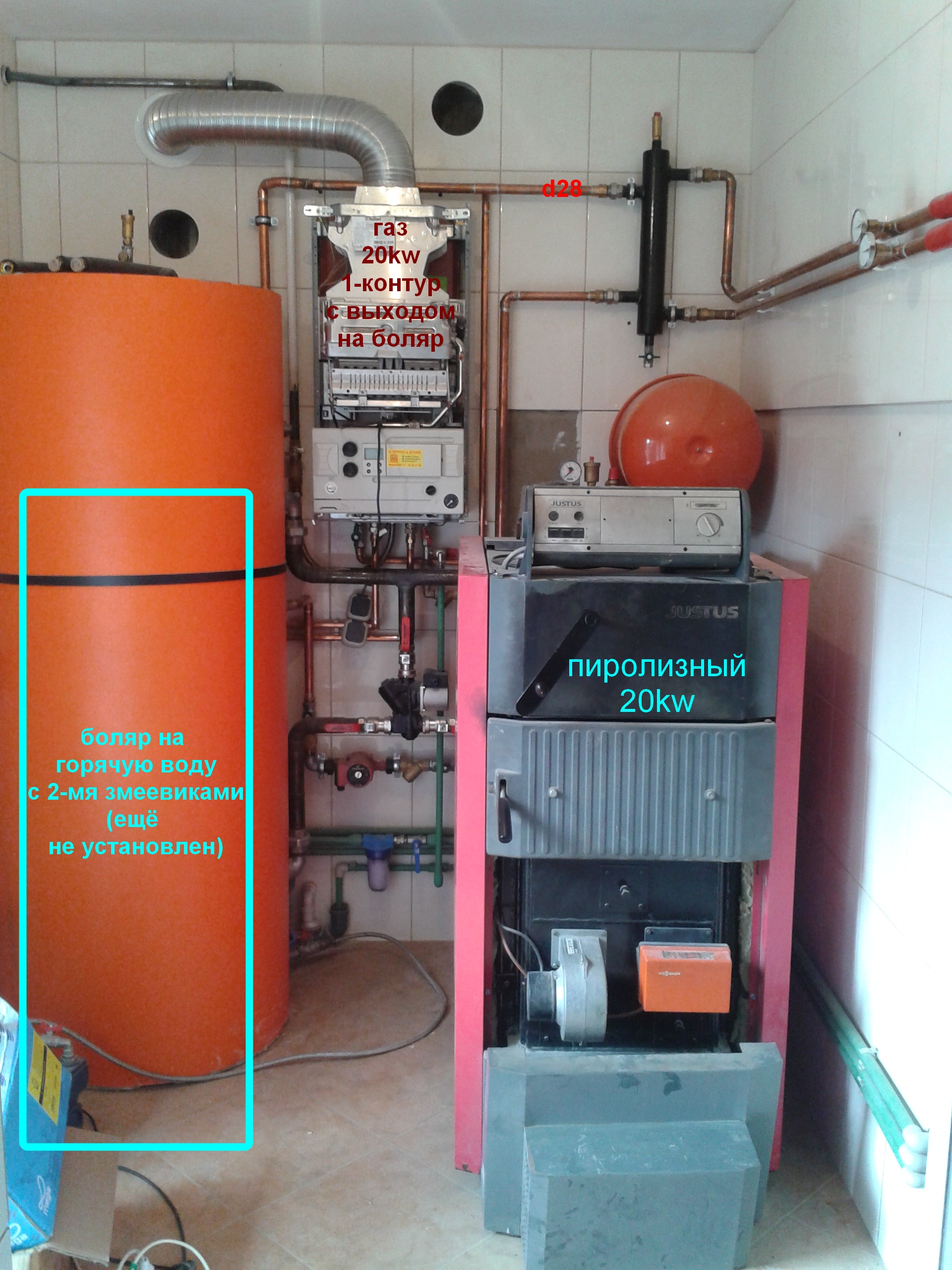

Myrnyj Опубліковано: 12 жовтня 2014 Поділитись Опубліковано: 12 жовтня 2014 Уважаемые Гуру, укажите, пожалуйста, на ошибки в обвязке котельне, если таковые присутствуют... Заранее признателен за Ваши советы! Посилання на коментар Поділитися на інших сайтах More sharing options...
bgt Опубліковано: 13 жовтня 2014 Поділитись Опубліковано: 13 жовтня 2014 Для начала дымоход на газовом котле приведите в порядок . . . Посилання на коментар Поділитися на інших сайтах More sharing options...
murava Опубліковано: 13 жовтня 2014 Поділитись Опубліковано: 13 жовтня 2014 Идиотизм ситуации в том, что такую обвязку по фото и сам автор через год не узнает, а тут сторонние люди должны указать на спрятавшиеся ошибки Найди суслика (с) 2 Посилання на коментар Поділитися на інших сайтах More sharing options...
Сергей 31 Опубліковано: 13 жовтня 2014 Поділитись Опубліковано: 13 жовтня 2014 укажите, пожалуйста, на ошибки в обвязке котельне, если таковые присутствуют... Заранее признателен за Ваши советы! Вникнуть в схему котельной по фото действительно сложно. А вот судя по манере исполнения работы, лично мне все нравится. Человек точно знал, что и как он делает. Посилання на коментар Поділитися на інших сайтах More sharing options...

Myrnyj Опубліковано: 13 жовтня 2014 Автор Поділитись Опубліковано: 13 жовтня 2014 Для начала дымоход на газовом котле приведите в порядок . . . Уточните, пожалуйста, - что не так? Посилання на коментар Поділитися на інших сайтах More sharing options...

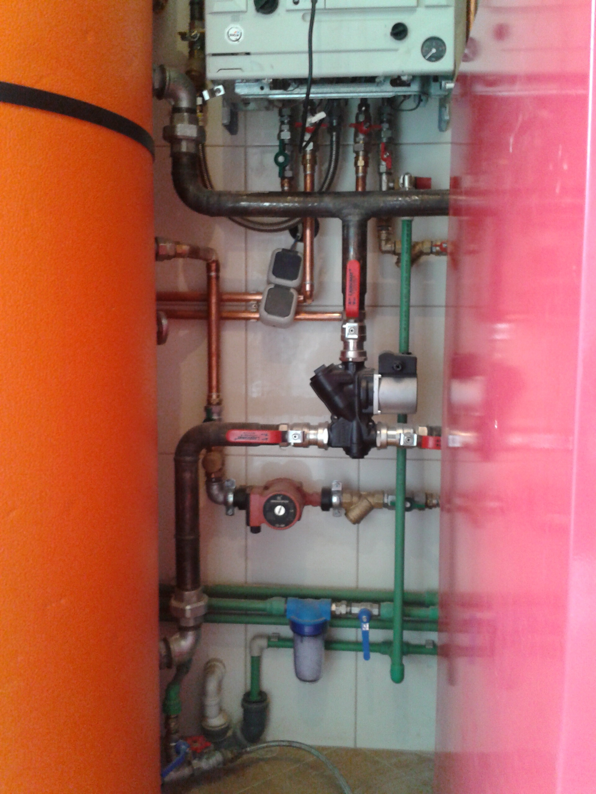

murava Опубліковано: 13 жовтня 2014 Поділитись Опубліковано: 13 жовтня 2014 Я суслика нашел!!! Вау, гидрострелка ПОСЛЕ теплоакумулятора - это новое слово в альтернативной сантехнике...! Посилання на коментар Поділитися на інших сайтах More sharing options...

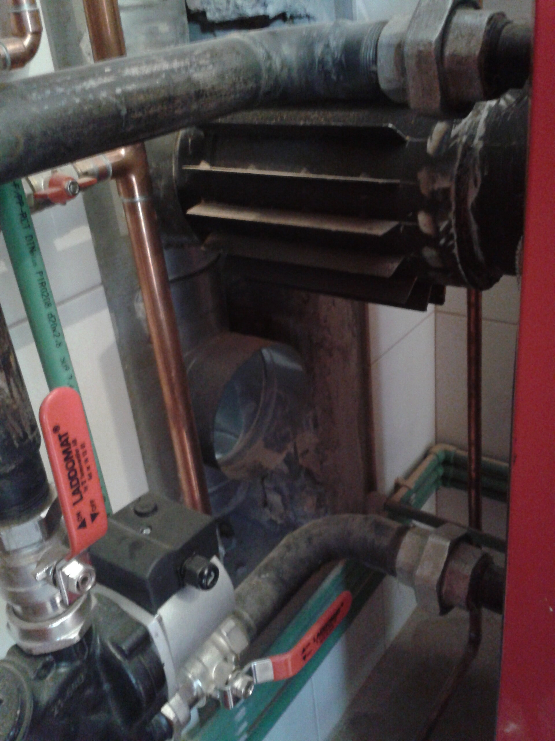

bgt Опубліковано: 13 жовтня 2014 Поділитись Опубліковано: 13 жовтня 2014 Я суслика нашел!!! Вау, гидрострелка ПОСЛЕ теплоакумулятора - это новое слово в альтернативной сантехнике...! а наверное газовый котел греет буфер ... или последовательно стоит . . По дымоходу - нужна труба, а не гофра для вентиляции. И зачем на ТТ котле на дымоходе стоит радиатор ? Чтоб греть котельную ? Посилання на коментар Поділитися на інших сайтах More sharing options...

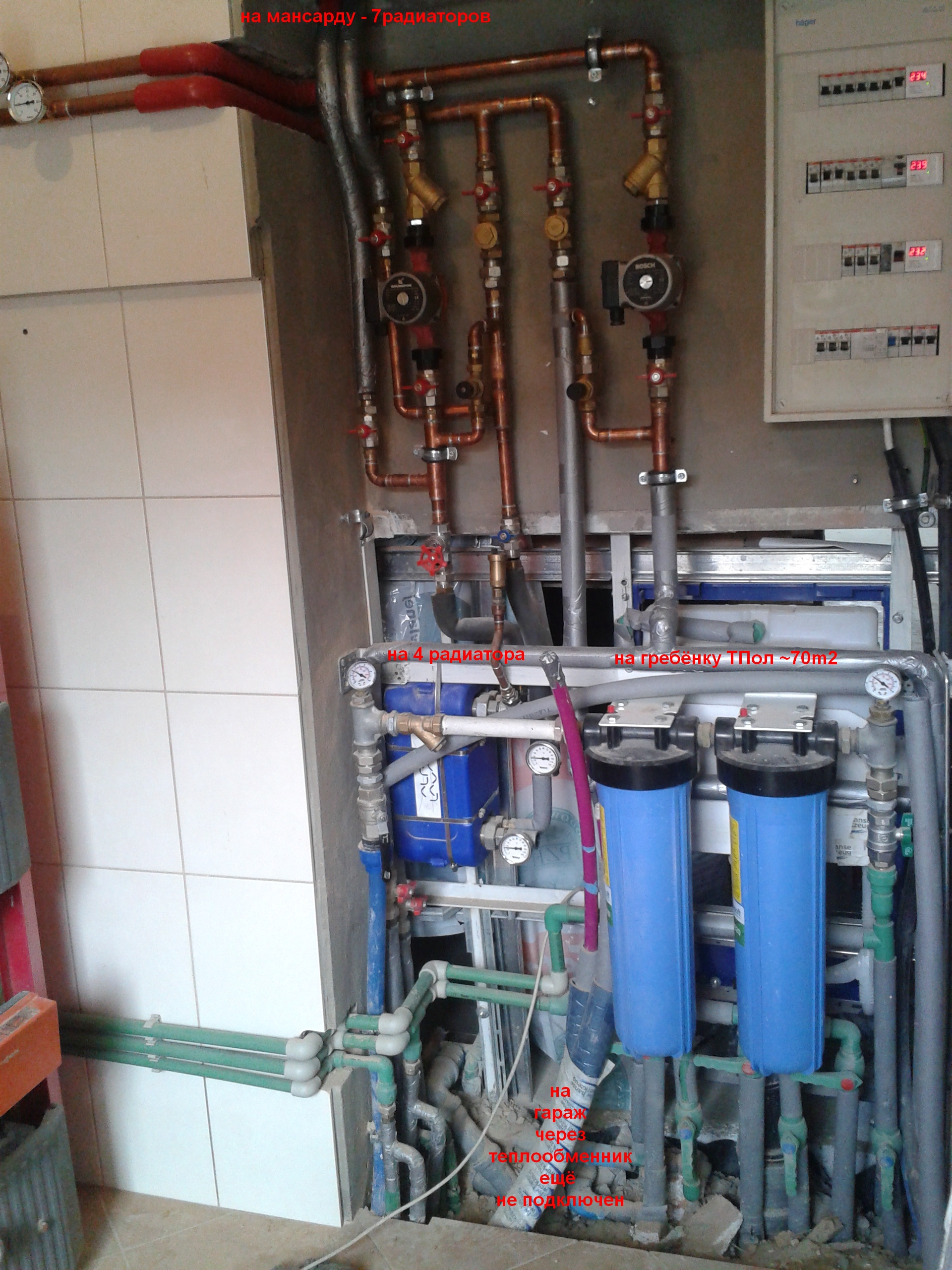

Myrnyj Опубліковано: 13 жовтня 2014 Автор Поділитись Опубліковано: 13 жовтня 2014 Идиотизм ситуации в том, что такую обвязку по фото и сам автор через год не узнает, а тут сторонние люди должны указать на спрятавшиеся ошибки Найди суслика (с) Можно ли устанавливать горизонтальные клапаны (выделил зелёным) - ВЕРТИКАЛЬНО? Думаю не очень страшно, что нет 3-ходового крана с подмесом на подачу? На гребёнке ТП есть термоголовка, а к радиаторам разводка - 15 медь. Вот подрисовал, так как я это понимаю... Вечером ещё схемку набросаю. [ATTACH]389806[/ATTACH] [ATTACH]389808[/ATTACH] Посилання на коментар Поділитися на інших сайтах More sharing options...
Interso Опубліковано: 13 жовтня 2014 Поділитись Опубліковано: 13 жовтня 2014 Можно ли устанавливать горизонтальные клапаны (выделил зелёным) - ВЕРТИКАЛЬНО? Можно если стрелочкой в верх. Думаю не очень страшно, что нет 3-ходового крана с подмесом на подачу? На гребёнке ТП есть термоголовка, а к радиаторам разводка - 15 медь. Не сташно 1 Посилання на коментар Поділитися на інших сайтах More sharing options...
Myrnyj Опубліковано: 13 жовтня 2014 Автор Поділитись Опубліковано: 13 жовтня 2014 а наверное газовый котел греет буфер ... или последовательно стоит . . По дымоходу - нужна труба, а не гофра для вентиляции. И зачем на ТТ котле на дымоходе стоит радиатор ? Чтоб греть котельную ? газовый стоит паралельно буферу у нас такие гофры (польские) монтажники ставят всем поголовно (у меня в квартире и у тёщи уже около 10 лет стоят...) Чем грозит такая труба? РАдиатор на дымоходе ТТ - потому, что переходник с 180 ТТ на 200 дымоход монтажники сварили сами. Труба 200 в магазине в наличии была только 1м, а радиатор 0,5м (дешевле трубы). Или под заказ 2 недели ждать. Так теперь и котельню "греть" будет :о) Добавлено через 7 минут Я суслика нашел!!! Вау, гидрострелка ПОСЛЕ теплоакумулятора - это новое слово в альтернативной сантехнике...! Я тоже над этим размышлял, - Монтажники показали мне книгу или журнал со схемами, в которых почти везде в похожих конфигурациях после теплоаккумулятора ставят гидрострелку..? И сказали что у меня после гидрострелки будет как минимум 3 насоса, и она (гидрострелка) будет только плюсом в такой схеме..? Посилання на коментар Поділитися на інших сайтах More sharing options...
murava Опубліковано: 13 жовтня 2014 Поділитись Опубліковано: 13 жовтня 2014 Я тоже над этим размышлял, - Монтажники показали мне книгу или журнал со схемами, в которых почти везде в похожих конфигурациях после теплоаккумулятора ставят гидрострелку..? И сказали что у меня после гидрострелки будет как минимум 3 насоса, и она (гидрострелка) будет только плюсом в такой схеме..? Там любая фенечка будет плюсом. В смету. Не будем обсуждать логику и прочее. Поразительная способность многих альтернативно скомпонованных схем - работают, вопреки всему. Если эта схема работает, греет и радывает - значит будем считать собрана правильно. Если полезут бока - будете лечить по мере возникновения. А так, пользуйтесь. 1 Посилання на коментар Поділитися на інших сайтах More sharing options...
Myrnyj Опубліковано: 13 жовтня 2014 Автор Поділитись Опубліковано: 13 жовтня 2014 Если эта схема работает, греет и радывает - значит будем считать собрана правильно . Так пока не запускали... А бока могут вылезти при полноценный эксплуатации, когда будем жить в этом доме. И вероятно, в этот отопительных сезон не заселимся... Поэтому хочется устранить видимые ошибки, пока монтажники не получили вознаграждение за Свою работу. Посилання на коментар Поділитися на інших сайтах More sharing options...

troll_9000 Опубліковано: 14 жовтня 2014 Поділитись Опубліковано: 14 жовтня 2014 Моё мнение - собрана криво. ИМХО, медь, сталь, полипропилен в одной топочной -много, и инструмента больше в 3 раза надо, если шо не так Из "доколупаться" - там где сталь, излишне много паковки - лучше выглядят сварные соединения, а не на пакле. А по сути - надо видеть схему с нагрузками и диаметрами + логика работы автоматики Посилання на коментар Поділитися на інших сайтах More sharing options...

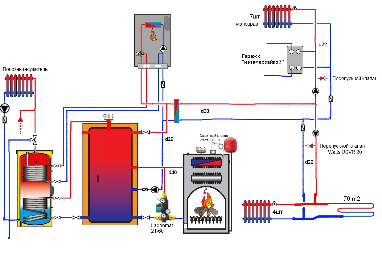

Myrnyj Опубліковано: 14 жовтня 2014 Автор Поділитись Опубліковано: 14 жовтня 2014 Вот нарисовал схему... Посилання на коментар Поділитися на інших сайтах More sharing options...
Interso Опубліковано: 14 жовтня 2014 Поділитись Опубліковано: 14 жовтня 2014 Вот нарисовал схему...[ATTACH]390243[/ATTACH] В принципе по схеме всё нормально,но можно было обойтись без гидрострелки и одного насоса Работать будет. 1 Посилання на коментар Поділитися на інших сайтах More sharing options...
Myrnyj Опубліковано: 14 жовтня 2014 Автор Поділитись Опубліковано: 14 жовтня 2014 И вот ещё - по логике работы: на газый котёл - есть комнатный программатор на ТТ - есть: -управление циркул. насосом (думаю, подключить Laddomat и насос до/от гидрострелки); -управление насосом и температрой боляра ГВ (думаю, выставить температуру для боляра выше чем будет выставлена в газовом котле); Управление 2 насосами на 1/2 этаж - через комнатные терморегуляторы. Заработает по такой банальной схеме или нужна дополнительная автоматика для управления "этим паровозом"? Стоит ли устанавливать датчик от ТТ в дымоход, какие от него будут преимущества? Посилання на коментар Поділитися на інших сайтах More sharing options...
Interso Опубліковано: 14 жовтня 2014 Поділитись Опубліковано: 14 жовтня 2014 Стоит ли устанавливать датчик от ТТ в дымоход, какие от него будут преимущества? А вот здесь не спешите с датчиком на дымоход трубы. Обычно этот вариант харашо подходит для обычных ТТ котлов,но насколько я понял у вас пиролизник с принудительной тягой? Посилання на коментар Поділитися на інших сайтах More sharing options...
Myrnyj Опубліковано: 14 жовтня 2014 Автор Поділитись Опубліковано: 14 жовтня 2014 Ещё вопросик: когда догорят дрова в ТТ, а в теплоакуммуляторе ещё ведь будет горячая вода, - то при включении газового котла, он (газовый) будет использовать эту тёплую воду из теплоакуммулятора? Добавлено через 4 минуты А вот здесь не спешите с датчиком на дымоход трубы. Обычно этот вариант харашо подходит для обычных ТТ котлов,но насколько я понял у вас пиролизник с принудительной тягой? В ТТ стоит турбинка и привод на заслонку. в панели управления есть разъём под фишку на датчик в дымоход. Думаю, возможно, это датчик температуры выхлопа..? Если он остывает, - значит в котле - пусто..? Посилання на коментар Поділитися на інших сайтах More sharing options...
