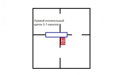

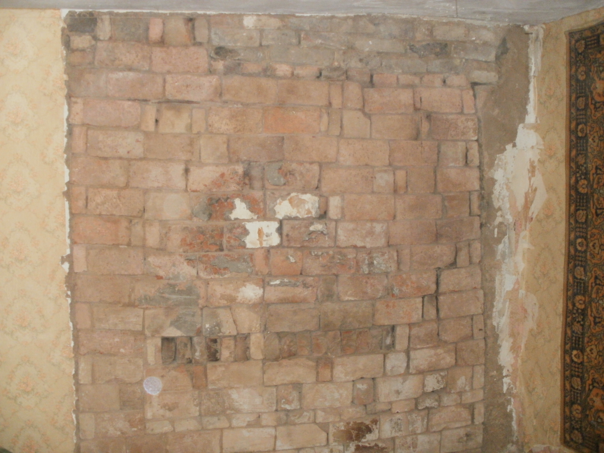

Печь в простенке.
JFK

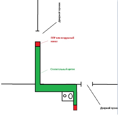

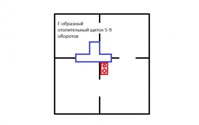

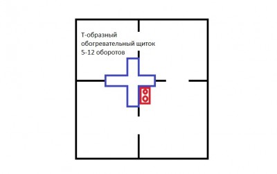

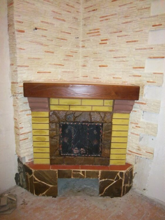

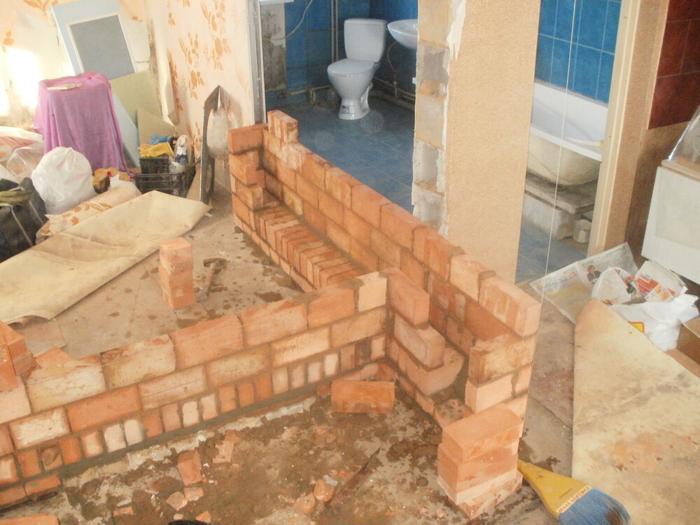

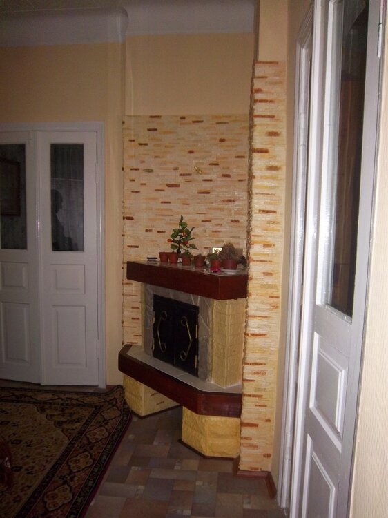

И вот пару снимков Г.-образная.

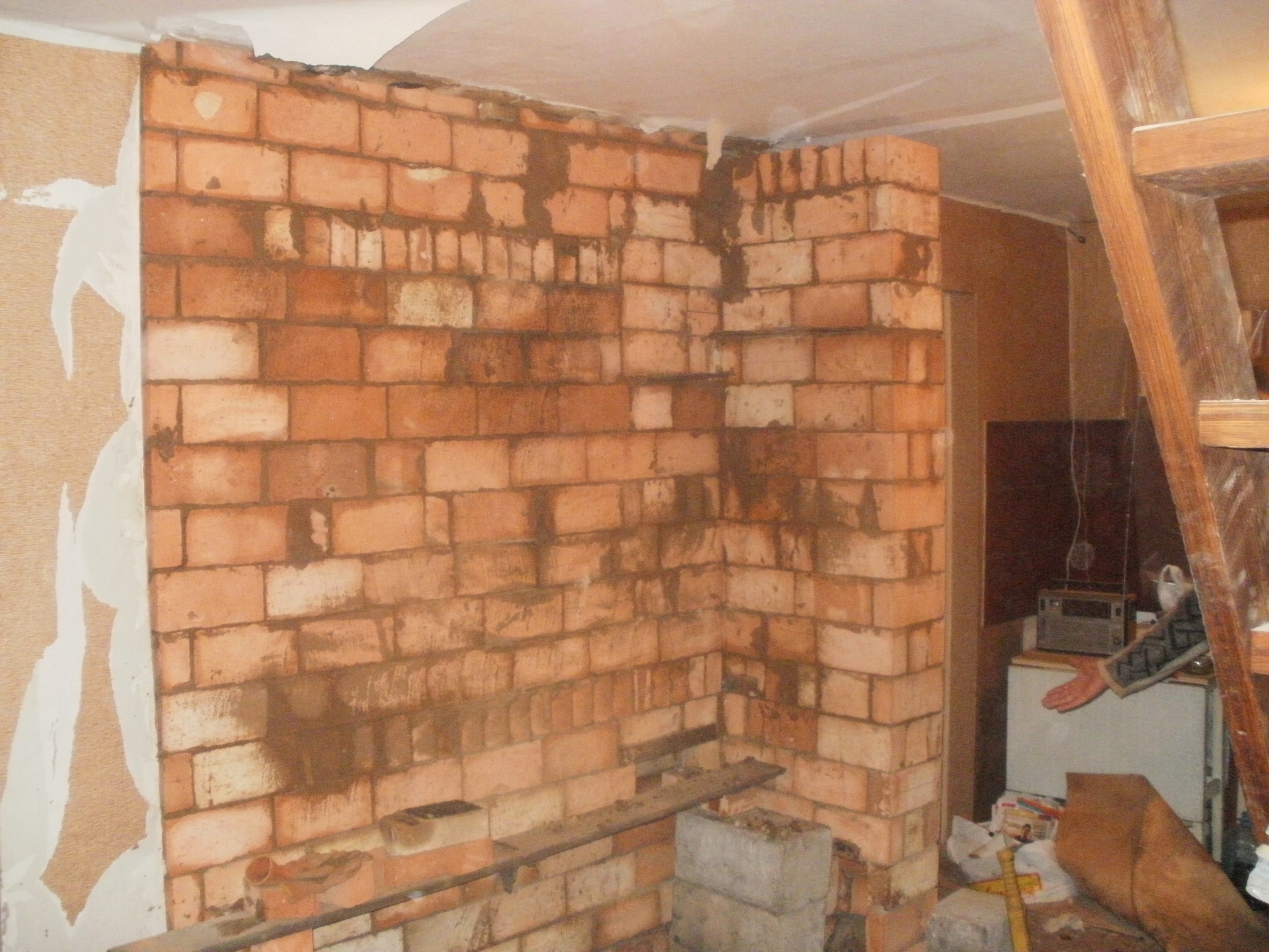

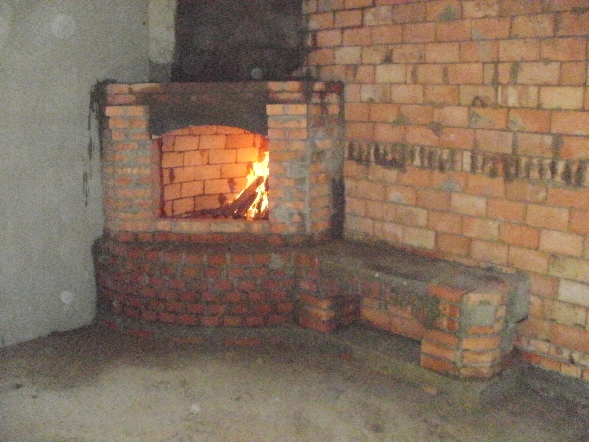

А как прочность не страдает, при установке кирпича на ребро?

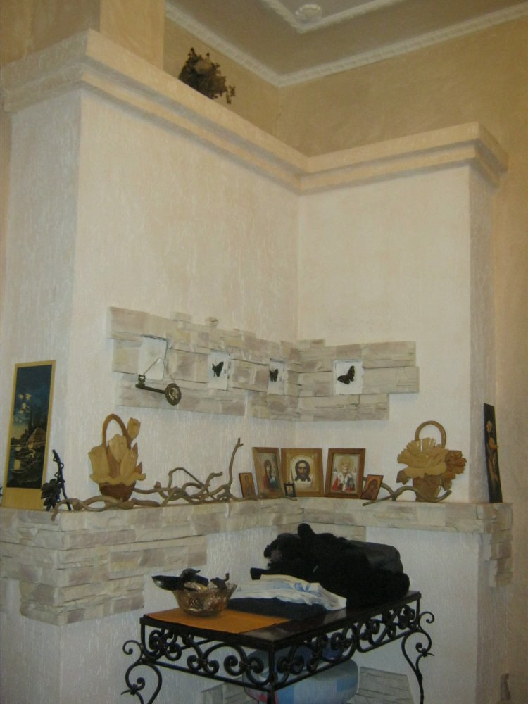

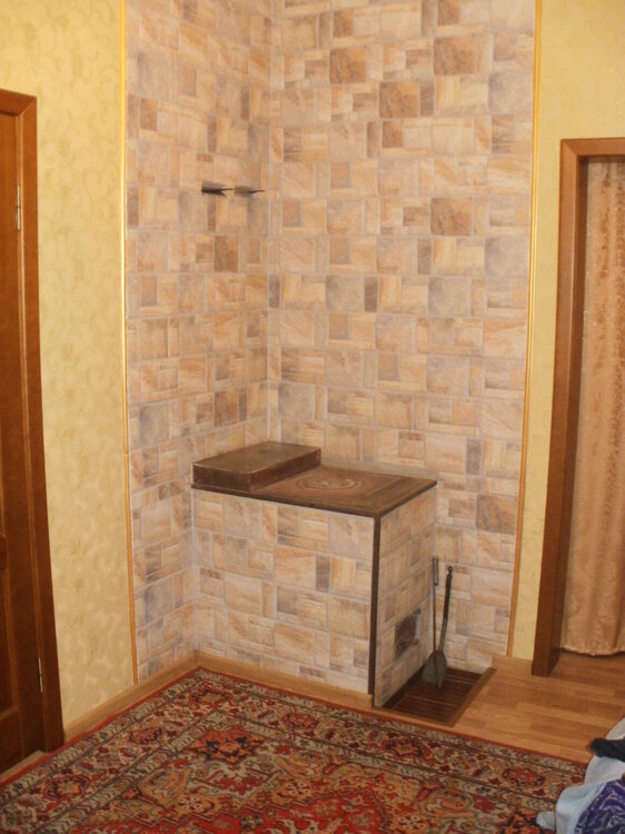

lobane, -могу выставить фото щитка в простенке Ребро -1905г. Доси в рабочем состояние. Могу дать ссылку -ребро и обкладка в пол-кирпича - начала лопаться через год эксплуатаций. все можно зделать - плохо.
Ремонтировал печи начала 50-х годов - плита в полкирпича, а груба на ребро - стоят хорошо - ремонт был нужен только топке.
В нашей местности кладка грубы на ребро обычна и ничего страшного в этом нет - проверено лично.

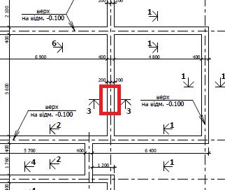

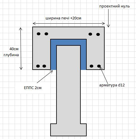

Доброго дня, підкажіть, будь ласка, як правильно зробити фундамент для печі-каміна поверх існуючого фундаменту. Картинки для наглядності:
Фундамент і місце під піч-камін:
Тепер в розрізі як я це бачу:
Так правильно буде чи потрібно арматурою зв"язувати з основним фундаментом? Розмір фундамента буде залежати від розмірів печі + 10см з кожного боку.

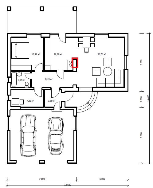

S1LENCE, -Лучше -покажите полную планировку. Вот варианты -Мариуполь - 1950г. Сейчас есть модификаций. а это - КЛАССИКА.
Фундамент вже готовий. Місце печі не зміниться. Будинок одноповерховий. План будинку і план фундаменту в прикріплених файлах. Питання саме як зробити фундамент для печі поверх стрічки готового фундаменту? Дякую
