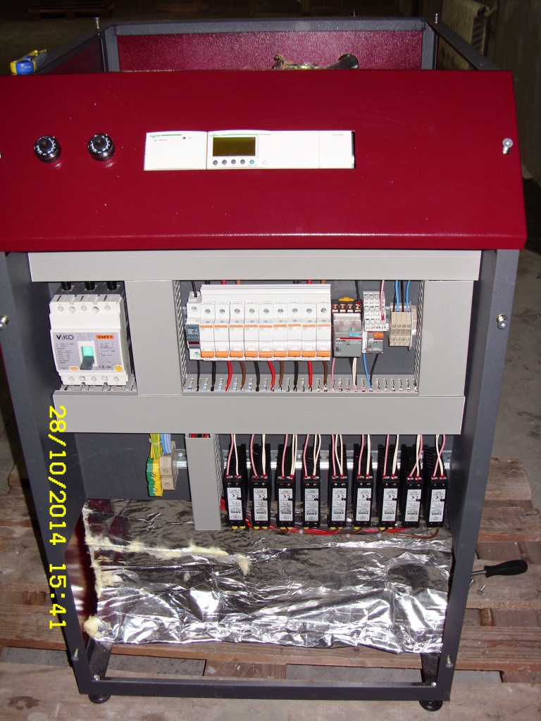

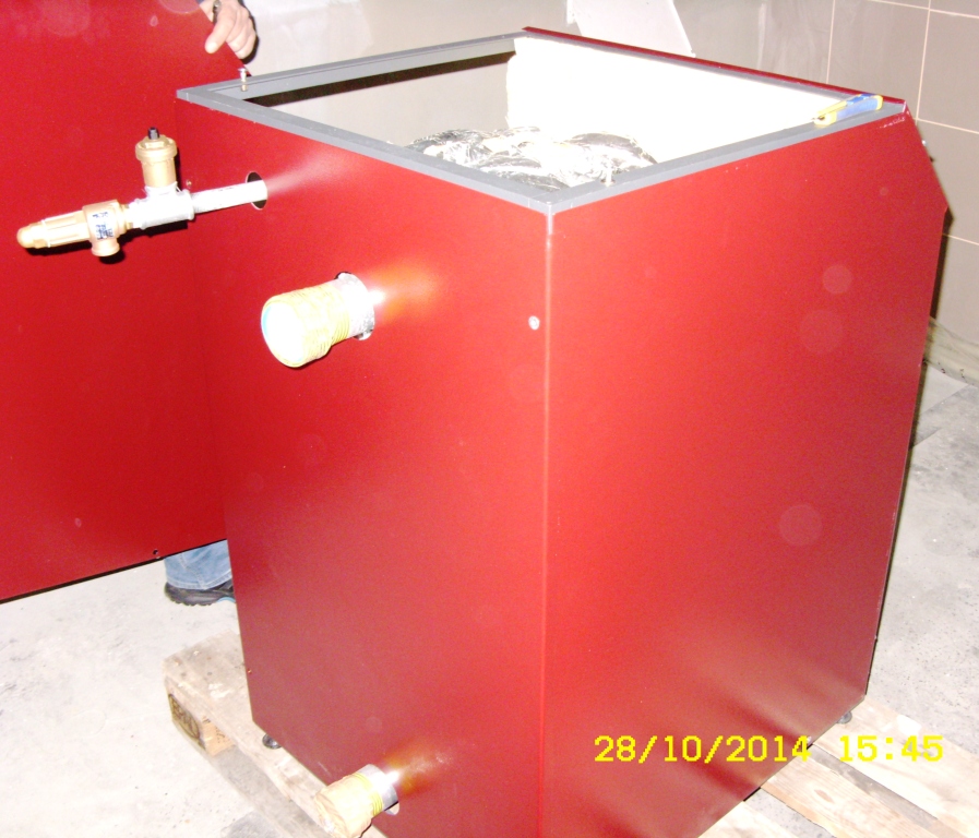

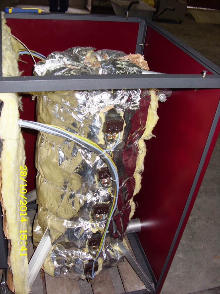

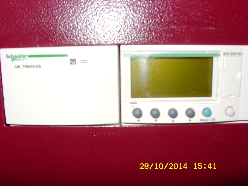

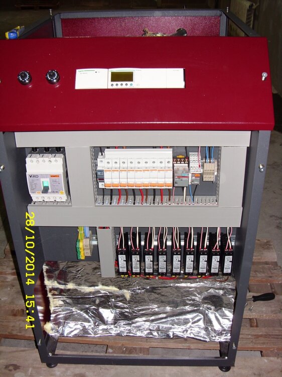

Vit3f Опубліковано: 6 листопада 2014 Автор Поділитись Опубліковано: 6 листопада 2014 Привезли сегодня чудо котел. Распаковываем и опа: обычный теновый на 36 кВт, 3 фазы, 3 ступени мощности. Не знаю что заку наговорили об экономичности, но когда я объяснил что это за чудо, как то настроение у него пропало, наверно нехило он за него отвалил (не признался). Котелок собран довольно качественно, хотя и самопал, нет не названия ни документации, начинка: контролер шнайдеровский, внутри все красиво упаковано, короче к качеству придраться нельзя, есть возможность подключить комнатный термостат. Что там залито в программатор котла, посмотрим после подключения, так как документации нет. Посилання на коментар Поділитися на інших сайтах More sharing options...
Diver Опубліковано: 6 листопада 2014 Поділитись Опубліковано: 6 листопада 2014 Что там залито в программатор котла так им же термостат будет управлять? там еще электроника есть ? можно фотки, может кто и опознает Вот ведь кто-то "умеет" продавать Посилання на коментар Поділитися на інших сайтах More sharing options...
Vit3f Опубліковано: 7 листопада 2014 Автор Поділитись Опубліковано: 7 листопада 2014 так им же термостат будет управлять? там еще электроника есть ? можно фотки, может кто и опознает Вот ведь кто-то "умеет" продавать Вряд ли кто опознает, вроде как родом он с Греции. Да - да, сам в шоке. Действительно продавец еще тот, при чем продал тоже продавцу, только другого товара. Вершина продаж, медаль надо дать. Фотки позже выложу. Там шнайдеровский контролер, пока не вникал, но по ходу довольно серьезный, скорей всего там есть и недельная прг и т.д. Проще вкл., а там посмотрим что он может. Посилання на коментар Поділитися на інших сайтах More sharing options...
Vit3f Опубліковано: 7 листопада 2014 Автор Поділитись Опубліковано: 7 листопада 2014 (змінено) Вот его фото: Посмотрел контролер, свободнопрограммируеммый, эх весло будет без мануала. Змінено 7 листопада 2014 користувачем Vit3f Посилання на коментар Поділитися на інших сайтах More sharing options...
Diver Опубліковано: 7 листопада 2014 Поділитись Опубліковано: 7 листопада 2014 вроде как родом он с Греции вот он почему кучку денег стоит Посилання на коментар Поділитися на інших сайтах More sharing options...
Vit3f Опубліковано: 9 грудня 2020 Автор Поділитись Опубліковано: 9 грудня 2020 Вот его фото: Посмотрел контролер, свободнопрограммируеммый, эх весло будет без мануала. І знову я біля цього котла, вийшов з ладу контролер в частині показань температури на подачі, весь час стабільно +37, замінив термодатчик, ніхт, треба по ходу далі міняти аналоговий роширювач SR3 XT43BD, благо э донор дома у замовника, що не використовується. Програмка там не зрозуміла від слова зовсім, але без бачення температури подачі контролером, регулюють помацки вручну і температура плаває. Посилання на коментар Поділитися на інших сайтах More sharing options...
