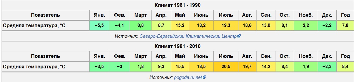

Вывод "средней" температуры за месяц не означает двух ИДЕНТИЧНЫХ недель.
10 + 40 = среднее 25, но это еще не говорит о том что 10 и 40 близко друг к другу.
А зачем считать недели, если средняя итоговая температура за отопительный сезон будет разнИться в пару градусов?
Разве мы говорим не об экономии за отопительный сезон?
