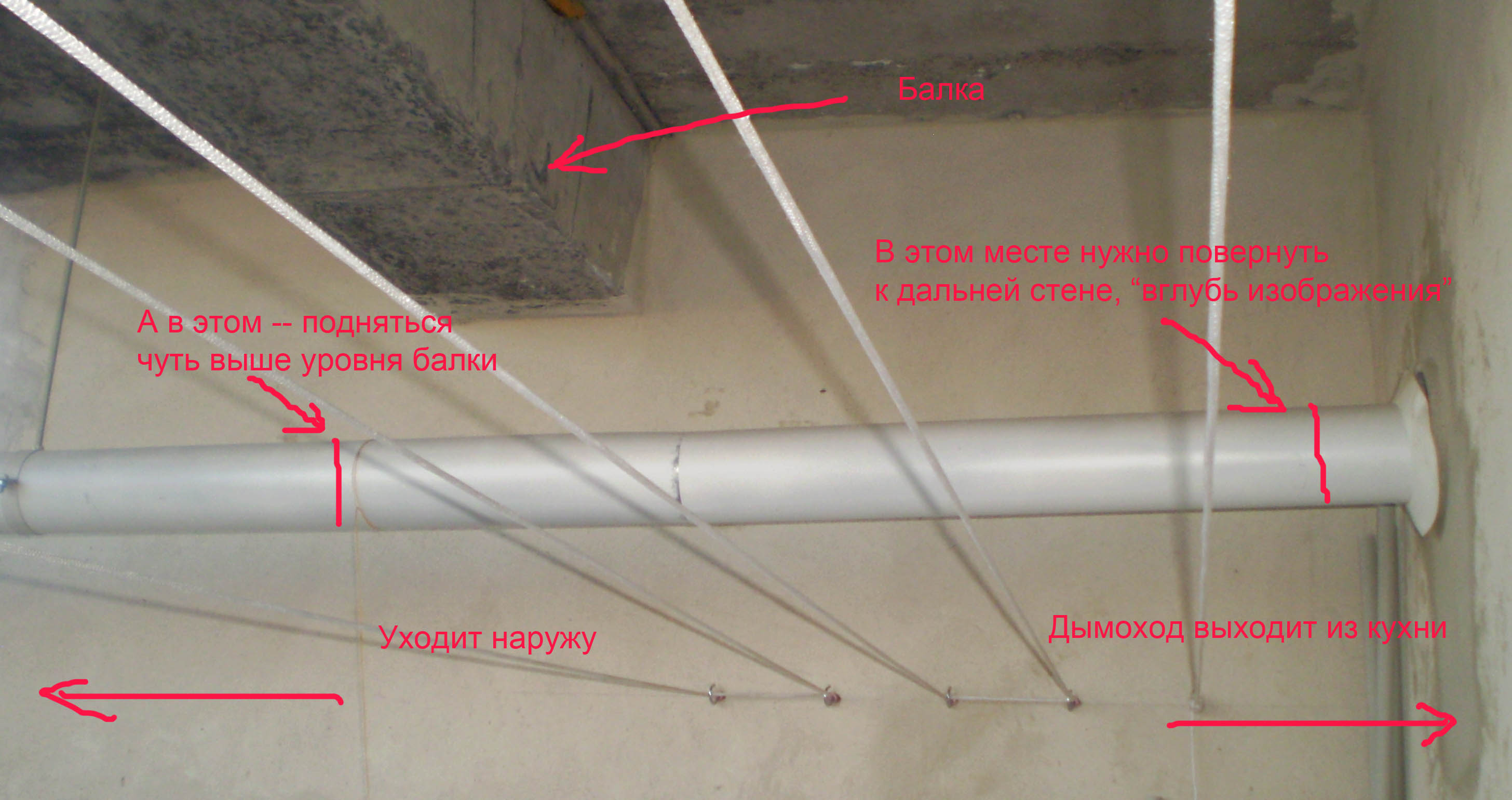

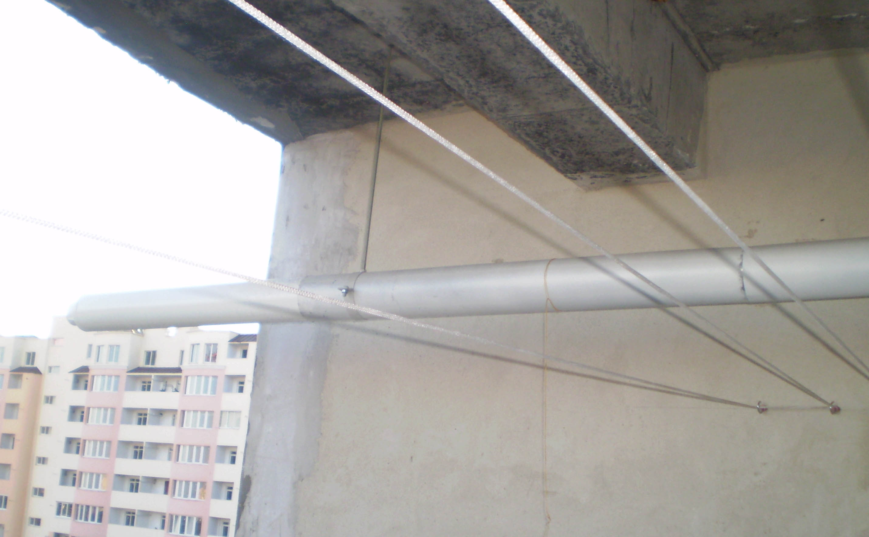

lihusha Опубліковано: 8 жовтня 2014 Поділитись Опубліковано: 8 жовтня 2014 Здравствуйте. Есть ситуация. Дымоход с газового котла, расположенного на кухне, проходит сквозь балкон наружу здания. Балкон нужно застеклить. Хотелось бы убрать дымоход максимально в верхний угол, чтобы сендвич для выхода дымохода был поменьше, да и балку поперек пути дымохода хочется обогнуть. Вопрос. Можно ли изменить конфигурацию дымохода, сделав его поворачивающим в нескольких местах? Имеется в виду и практическое исполнение, и соблюдение норм безопасной эксплуатации котла. Если да, то: - каких градусов колена лучше врезать? - можно ссылку на документ, разрешающий это делать (или не запрещающий), на случай, если будут претензии ко мне у соответствующих служб, обслуживающих дом? Расстояние от оси дымохода до параллельной ему стены -- 40 см, до балки -- 32 см. Длина дымохода -- 2,5 м. Посилання на коментар Поділитися на інших сайтах More sharing options...
SON Опубліковано: 9 жовтня 2014 Поділитись Опубліковано: 9 жовтня 2014 Обычно 2 поворота 90 гр. длина не более 3м. Вам так понимаю светит 4 колена. Мож проще и дешевле дырку с кухни пересверлить. Посилання на коментар Поділитися на інших сайтах More sharing options...
lihusha Опубліковано: 10 жовтня 2014 Автор Поділитись Опубліковано: 10 жовтня 2014 Обычно 2 поворота 90 гр. длина не более 3м. Вам так понимаю светит 4 колена. Мож проще и дешевле дырку с кухни пересверлить. Да тут дело не в простоте и дешевизне. Хочется сделать, чтобы труба была максимально убрана к стене и к потолку. Даже если и пересверлить поближе к стене, балку-то нужно будет обходить уже на балконе. Вопрос в том, насколько это разрешено строительными и другими правилами. Посилання на коментар Поділитися на інших сайтах More sharing options...

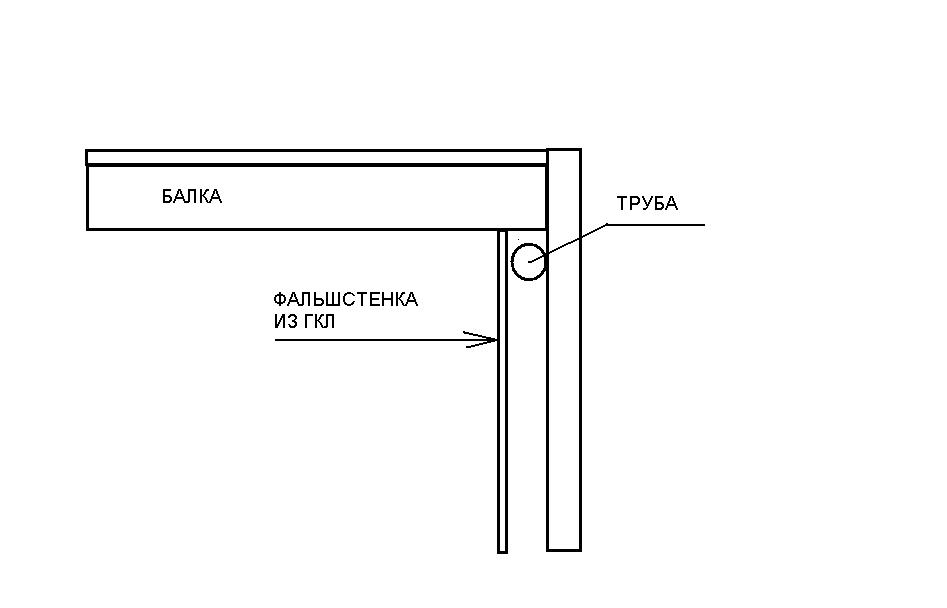

SON Опубліковано: 10 жовтня 2014 Поділитись Опубліковано: 10 жовтня 2014 Хочется сделать, чтобы труба была максимально убрана к стене и к потолку. Это сразу понял. балку-то нужно будет обходить уже на балконе. В смысле сделать Г-образную трубу? :D Какой тайный смысл? Вопрос в том, насколько это разрешено строительными и другими правилами. Строительные нормы к вашей трубе ни при чем. Длина трубы и кол-во поворотов регламетировано производитедеи котла и отражено в паспорте. "Украдите" на балконе 10 см ширины и сделайте так. 1 Посилання на коментар Поділитися на інших сайтах More sharing options...
